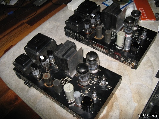

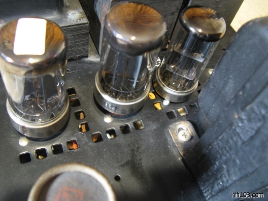

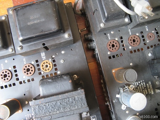

给大家介绍一个冷门的整流管
我有套用EZ81的后极, 最近准备留下收藏, 所以就改造了.原来用两个GZ34供强放, 1个EZ81供前放6C4和倒相ECC83. EZ81的选择很少, 只有大盾方环. 我还试过EZ80, 声音变化不大, 不过EZ80也不多, 荷兰的KC0的两种, RT的焊屏都不是很理想. EZ81用6.3V 0.9A供电, 合适的就U82和U81了.所以就决定改了. U81和U82用B8G, 我用了美制古董Cinch, 这个牌子非常推荐给大家.
U82方环和勺环上去后, 非常失望.也许是强放GEC KT88的原因.

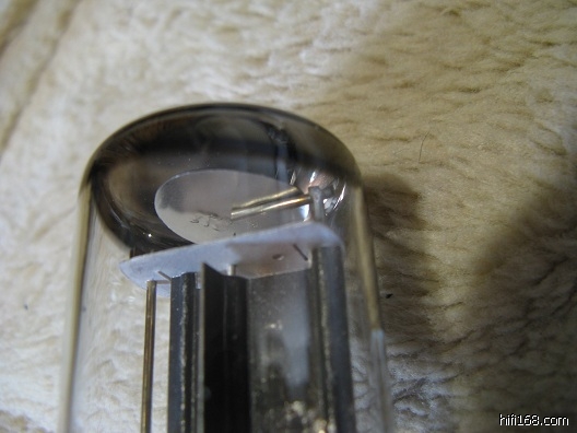

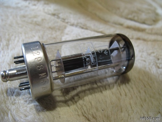

后来想起几年前收过一对也是B8G脚的大盾. 找到是CV346, 47年的, 大盾早期的A码. 也是铁座, 碟片.
结果效果奇佳. 感觉是目前为止最满意的小电流的旁热整流管.
还是第一次试验大盾的碟片. 声音很凝聚, 又富有变化, 质感也好, 大盾传统的浓郁, 丰厚, 浪漫仍然在.
