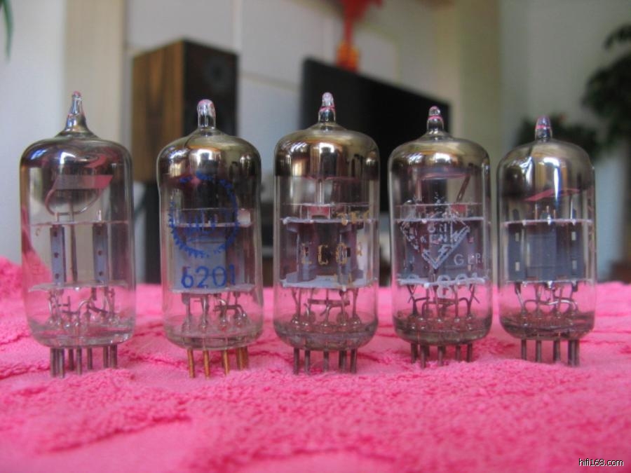

搜藏的几只T7

原帖由 Jason_WY_Ma 于 2012-3-8 23:33:00 发表
看图中的管,肯定都是9r1的。9r是EF86的代码,1是指生产批次。下面三个是B??。B是大盾Blackburn厂的代码。
大盾的9r1批声音是顶级的,同期的荷兰,Valvo算是三甲。荷兰和Valvo都是短屏的,批次都是“1”批的,不过仍然是顶级的声音。大盾最常见,Valvo也还可以,荷兰的就极少。
顶级之上的极品EF86有:
大盾比9r1更早的,用++1暗码,比9r1更好。高频更出彩,
还有什么管要下岗的?我等着!

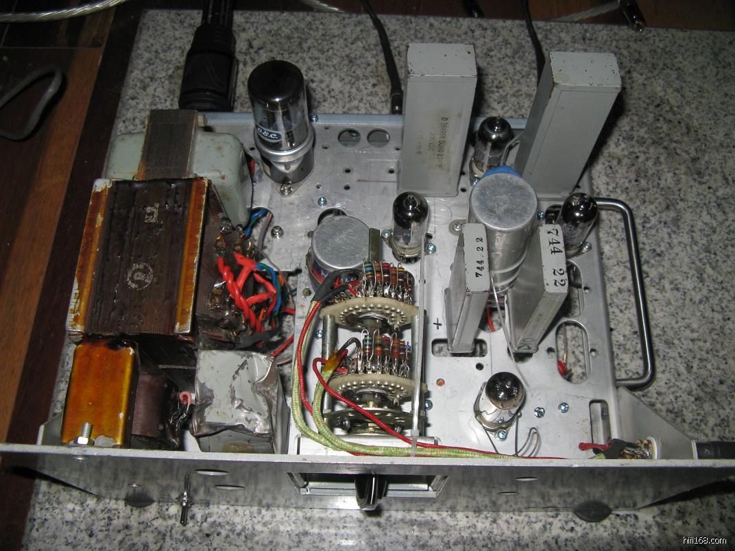

我想想,还是贴图片上来.
这次是第四台了.用料和前面区别不大,主要是改搭棚了.
13095#
用料方面:
电牛和扼流圈都是雀仔.还附加了一个英国灯丝牛,暂时没用,主要是为了以后试验各种整流管.
高压电容是WE 40年代的勾脚, Mollory的红蓝贴纸, TCC的大电解, 56年的SP印字, TCC的小电解.
耦合这次豪华了些,第一级是43年的勾脚,第二级是TCC的磁封,第三级是44年的勾脚.
电阻是AB为主,都是高温老化后挑选的,关键位置用了精密英制磁管一对,CADDOCK一对.
电位器花费了最多的时间,也是AB和英国架子.老化后,挑选的.
接线方面,灯丝用了超时空的空气一号的散线,电源是英制古董多股线(我买了台古董英国电源拆的线),地线是西电的单支线,机内信号用超时空的胜利一号,输出和输入用了WE的古董信号线.
9脚座是英国古董座,8脚是美制古董座.开关是古董的拆机货.电源输入座是古河镀铑.
机箱也是古董垃圾改制的.都是几个朋友极力要求用古董机壳,我其实不知好坏.
13096#
做CAT,主要是为了好玩,但是第一台做好,就感觉线路很好,解析力,声场,密度,信息量都很好,能够比较好的克服胆机的缺点.开始时用英国石头前级和美制古董前级做参考.第二台很成功,主要都是朋友拿出去对比的,先后用Audio Research的几台胆前级,还有真正的CAT(第三代的),陈主编最喜欢的10大前级排名倒数第二的WE土炮前级,几台贵的无理的石头前级,经典的马七,做参考.对比后,还是满意的.每次感觉有不足的地方都慢慢改.WE的土炮启发很大,优缺点明显(也许这是排名倒数第二的原因),对调整的方向有了深刻认识.感觉日本的DIY水平的确厉害,功底还是很深厚,应该是对WE几十年的研究和仿制淀积的成果.这不是天才短时间可以搞出来的.我当时就说,这种声音的气质太难模仿,虽然很不全面,缺点太明显.
我做第三台,却有问题,无论如何都不行,明显在音场,分析力背景的宁静度方面输给第二台,也找不到原因.折腾了半年,只有搭棚了.就是这个第四台.开声后,自己感觉潜力大,会比第二台好,第二台的机主来听过了,也认可.小地方需要慢慢调整,估计还要半年时间.
很多朋友看见这个用杂牌古董的仿猫肯定会有意见的,我想也无妨,我其实就用了放大线路而已,和CAT区别很大.
不过有一点,几台我的仿CAT和CAT的第三代,还是有很多相同的声音特点,音场,解析,频宽,动态都类似.我想是电路起到了主要作用.
CAT的机器,用胆杂,对初烧胆友是恶梦,但是对胆痴来说,是最开心的,X7U788,三大最常用的小九脚管都可以试试.
不过我现在对管兴趣不大,主要是这几年做CAT,发现机器本身是主要的,胆是助强不扶弱.
现在整流管,我比较喜欢的是GEC的4V网屏,其中网环最好,Valvo德根Amperex的4V网屏,GEC的U82, 英制的6X5,大盾代工的EZ80,都是很满意的.反正没有完美的.
U7现在用大盾方环,大盾代工的长屏B329,荷兰焊屏这三种.
X7是丹麦0批(mCA)的焊屏,55年的长屏B339,56年Valvo的斜D这三种.
88就是59年的大盾,Siemens的D环E88CC,Siemens的E16CC,荷兰收腰这三种,偶尔也会用荷兰的D环E188CC.
搭配时反正只要不是同厂的都可以混搭,基本可以满足要求.
试过很多种其他类似的,T7代U7,85代88,虽然音色上都有好的地方,但是都不健康的声音,所以只好放弃.
