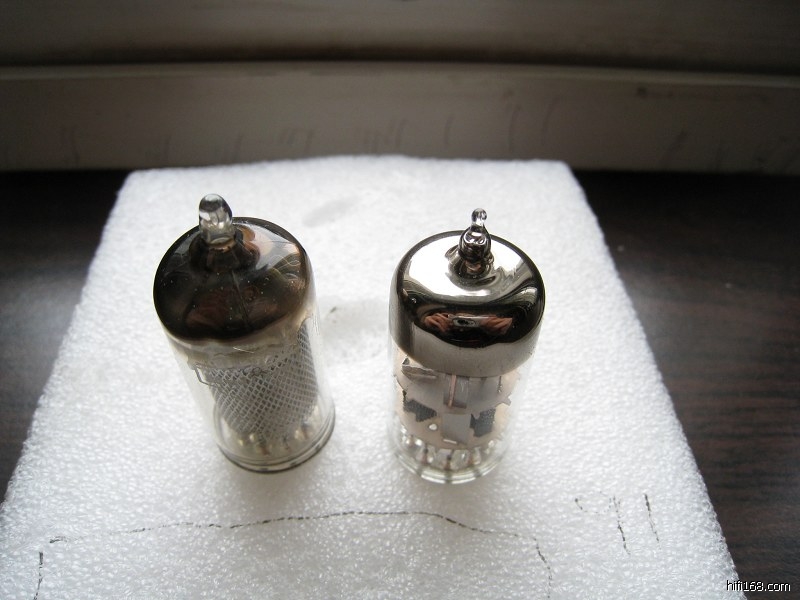

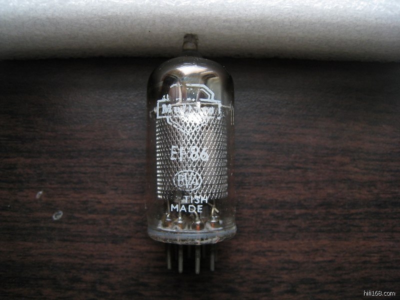

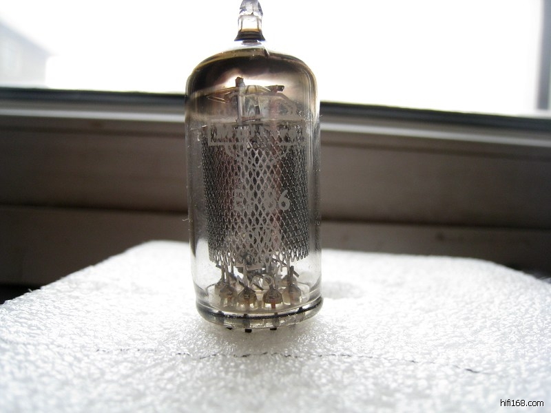

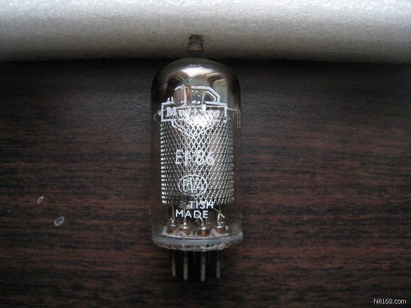

请马兄跟兄弟们看看这管子,卖家说是全新管。
大盾EF86
一般管子顶部都亮晶晶的银色,这管子怎么黑乎乎的?

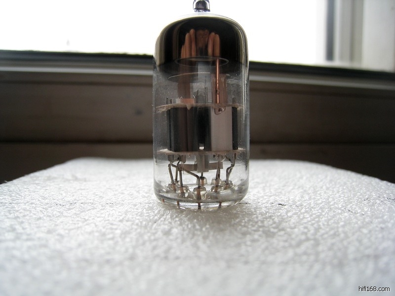

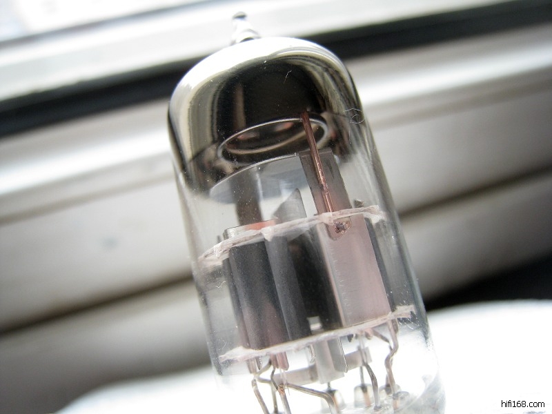

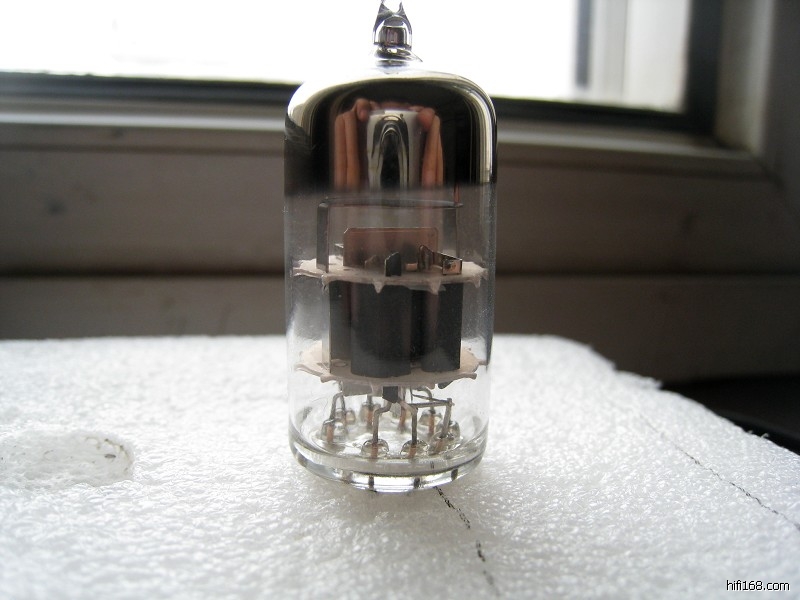

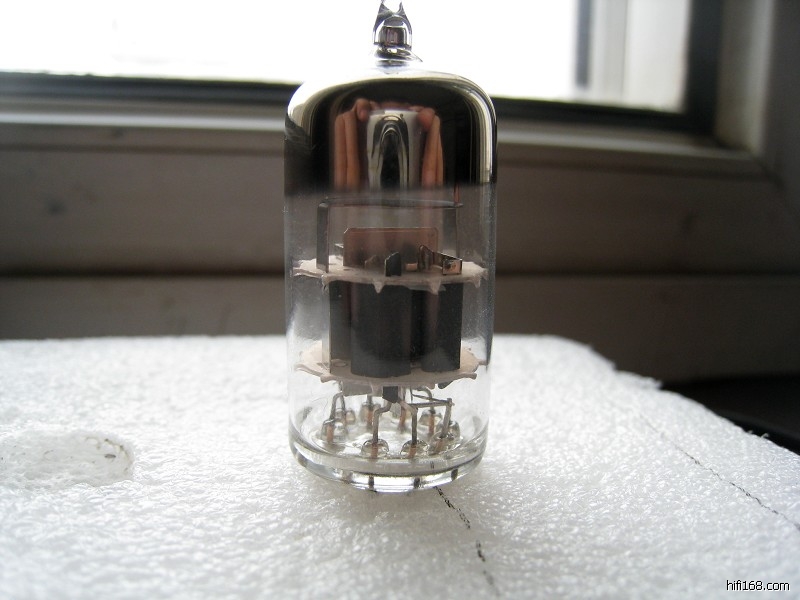

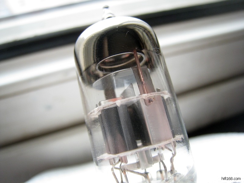

还有旁边这只,管身白净无字,卖家说是美国最早的飞利浦6922
请各位给把把关。
谢谢。

13068#
这个6922是很晚期的产品
其价值只有荷兰飞利浦最早期的E88CC的几十分之一。
音色么。几百分之一。更不值。
13069#
EF86还行
是早期产品。猜测是1957-1958年的欧洲产品
13070#
回复 13067# cwq 的帖子
鱼鹰兄说的没错,不是早期的。美制的E88CC,D环的纽约Amperex,可以试试,和荷兰的D环Amperex比较接近的风格,高频的音色稍逊些,还有就是Sylvania的D环E88CC,不过比起纽约的D环就差些了。不过比多数的美制后期的还是要好些。
EF86应该是大盾9r1暗码,56年到59年的。NOS不太象,不过外观还是算好的。至于顶部的这种情况,大盾的很多管,的确有这种情况,不能算是缺陷。我买过几十个二手EF86,测值都是极好,而且非常耐用。具体判断成色,还是看测值。NOS的EF86测值非常高,大盾的应该在110%以上(100%算是标准新管值)。有时NOS真的不重要,我手上有十几个NOS的废管,都是有问题的,根本没法工作。至于测值不好的NOS管那就更多了。
