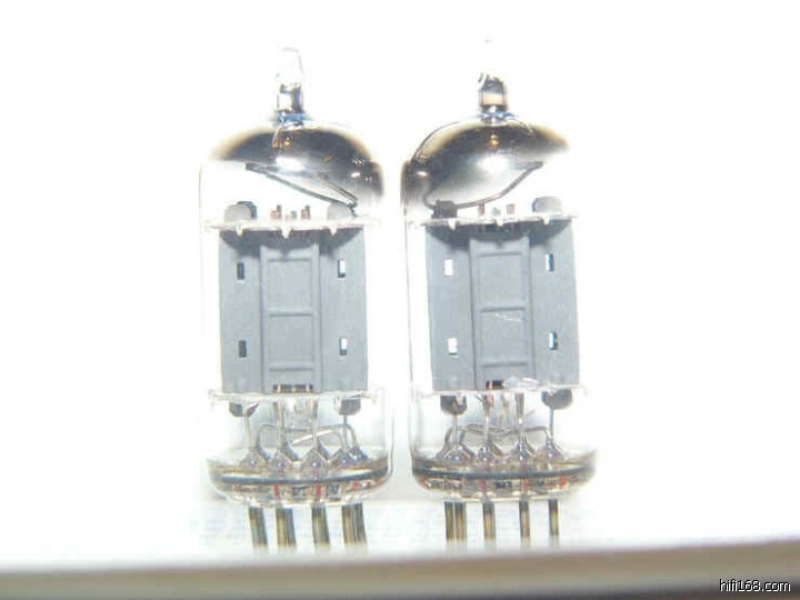

这个暗码少见,大家看看是什么管子
jpg(2011/11/9 22:06:50 上传)

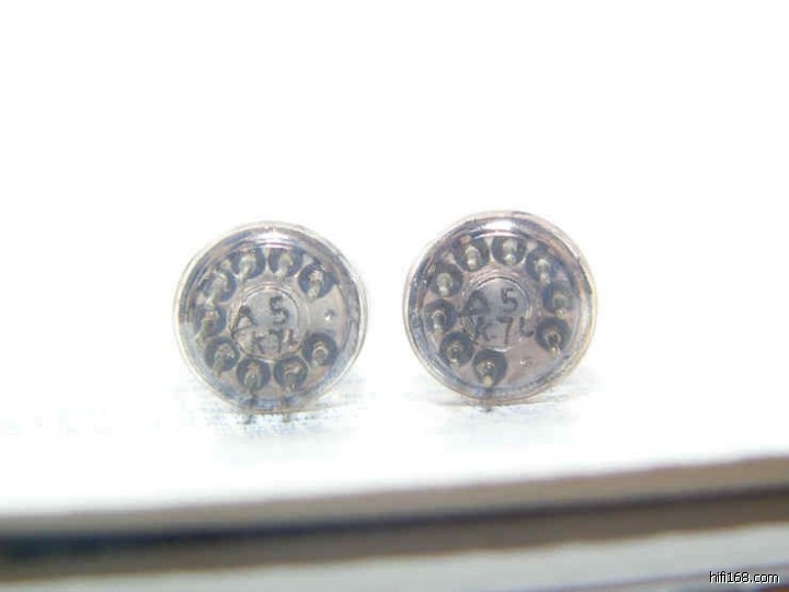

环和屏
jpg(2011/11/9 22:21:42 上传)

回复 12996# 163ljy 的帖子
Philips的暗码表,K7或k7查出底型号都不是小九脚的。
这个管看结构是荷兰早期的。不过不是最好的级别,荷兰小管的三大极品特征,碟片,收腰,焊屏,一个都没有。
