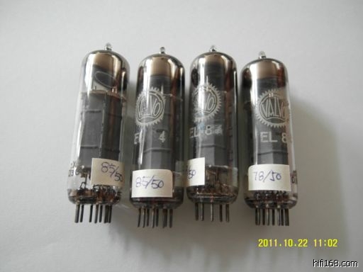

今天收到 VALVO EL84 了, 暗碼全部為 rX3 D3G1, 但 LOGO 及 EL84 字體一碰就脫 (一支已不小心全抹掉......), 是否翻印?
測值為 78/50 & 85/50, 太約幾成新?
jpg(2011/10/22 10:55:46 上传)
最后编辑ahwaiman 最后编辑于 2011-10-22 10:55:45
12972#
原帖由 ahwaiman 于 2011-10-22 10:53:00 发表
汉堡63年的。白粉字很容易被手抹去,不是翻印的。
78/50,左边是屏流测试值,右边一般表示测机上的合格值。合格值不同的测机会有不同的规定,一般是60%或65%。测值应该还是可以的。你要把两个测值相同的,放在一个声道使用。

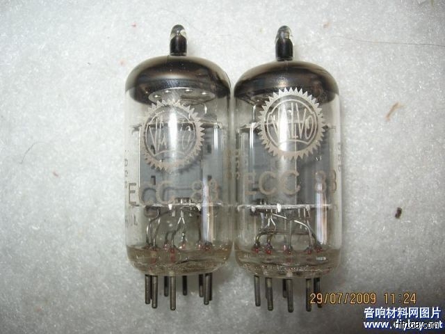

Ma兄, 想請教這款碟片環如何?
jpg(2011/10/23 16:53:23 上传)
12974#
回复 12973# ahwaiman 的帖子
这个不是早期的碟片环,是后期(60年代末才开始开始有的)的dimple disc。所以这种结构的碟片我都不推荐。
碟片环这个称呼的确不严谨,EL84有汉堡大盾荷兰的碟片,结构形状都不同。
ECC81,GZ34,EL34,E88CC都有碟片的,结构形状也是不同的。
