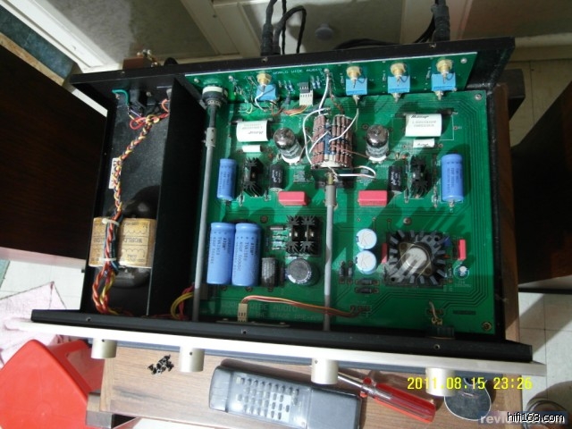

我有部怡通WorldWid97回歸版前級VP3a Ultima Preamplifier , 但部機出現問題, 於後級開大聲時會有HUM聲及接觸前級機身有會有回音(包括轉動VOL掣), 所以後級不能太大聲, 用前級開大聲就汲有問題, 是否VOL掣出現問題?
Fisher X-100為合併機, 加前級有否提升作用?

这种情况才是真的需要换胆。
灯丝和阴极漏电,另外管子麦克风效应重。
