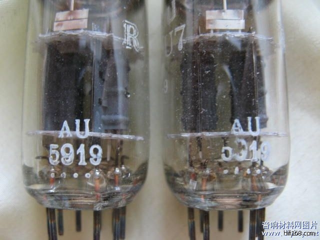

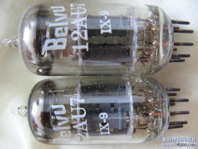

买了一对这个AU7,还没回来,请问这管子怎么样?260元一只。

回复 12771# cwq 的帖子
这个管我不认识。其实我只是对一些顶级管了解的多。
从引脚来看,是NOS的新管。59年19周生产,法国和美国管是这种标记规则。
你可以在这个网站找找,可能会找到答案。

12777#
原帖由 cwq 于 2011-8-20 14:11:00 发表
cwq兄,这个管是1959年法国mazda 两云母灰屏,屏极圆型单开孔12au7. 58年及以前的是屏极无孔版本,后期有屏极长方型开口版本.
这个管的放大倍数普遍比一般U7略高,分析力和韵味不错,听起来高频甜美幽雅,但量显得多一些,中频属于温暖细腻型的,接近Mullard的中频的风格,但没有Mullard 的丰满和较好的形体感,低频量相对少些.  能否搭配的好是关键.
整体看这个管属于中等,价格260一只有点偏贵.
如果喜欢Mazda 的风格,可以尝试58-62年间的银屏三云母版本,无论u7还是x7都在一流水平.
