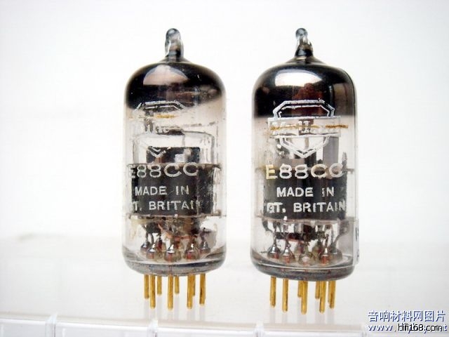

请你帮我看下这对大盾E88CC,同码皱玻璃,暗码7L1 R3K1。声音风格如何?多少钱能要。麻烦你了。
jpg(2011/9/7 20:56:08 上传)

这是瑞光的吧?
63年大盾R厂的E88CC,测值还是可以,配对也可以。声音风格,你自己找找以前的贴吧,大盾谈得很多了。声音比较中庸,稳重,均衡。大盾特殊的味道喜欢和讨厌的人都有,不过大盾在表现人声的质感方面和松化的特点上,同时代的管,很少能比得上的。算是他特有的。
价格,我对这些管关注比较少,没有太多把握。如果以声论价500元一对,供你参考。大盾的60S的7L1远比荷兰60S的大园环少,也许价格会贵些。瑞光的胆,价格基本还是合理的。不过卖管的人,除了市场的因数,个人喜好有很大关系。

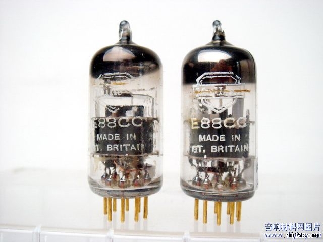

這個可以嗎?
jpg(2011/9/13 22:04:44 上传)
