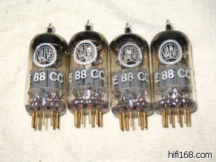

原帖由 Jason_WY_Ma 于 2011-8-16 18:01:00 发表
信息不全,没法帮你。
Valvo标的一般是荷兰和汉堡生产的,荷兰多数。估计是大园环,13毫米的。二手测值好,配对的,400-500元一对,NOS贵些也可。如果是小园环,或者A支架,就没必要买。
如图;是大园环,请问是什么年代,哪里生产??
jpg(2011/8/17 9:54:10 上传)

回复 12754# hjc57417 的帖子
这个是荷兰Heerlen工厂生产的大园环E88CC,60年代的。具体的生产年代和批次,你问问卖家暗码是多少。即便是NOS的,也是要问问测值。如果是GS5A测试,NOS测值大致是13mA,10.5~11mA/V,两个小管的配对误差小于10%即可。
