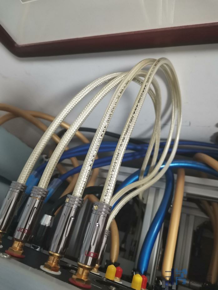

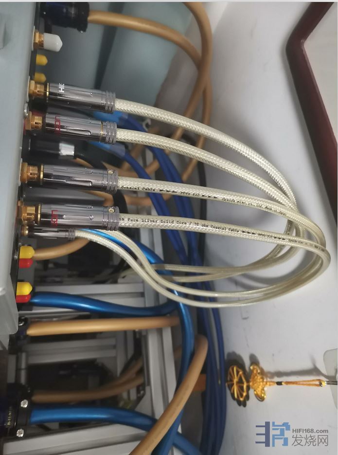

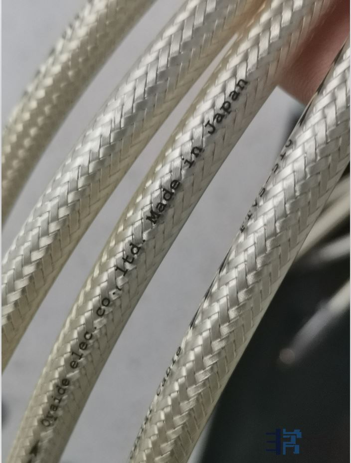

使用欧亚德FTVS-510 5N 信号线 完善一下
599#

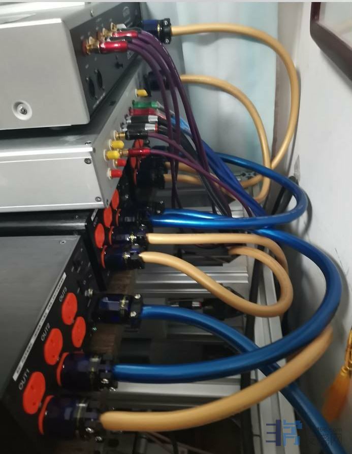

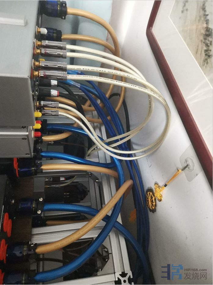

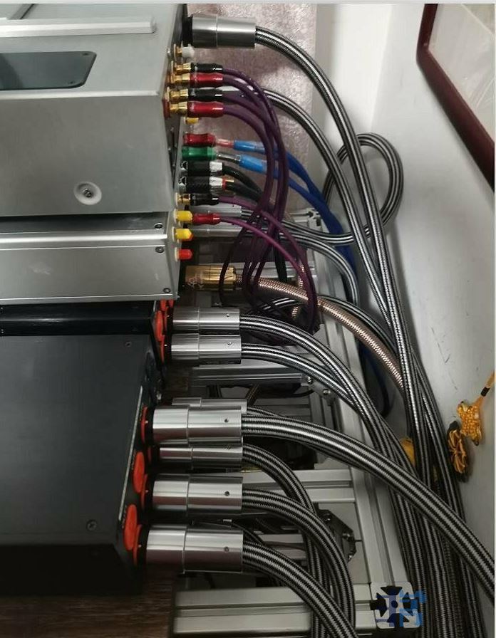

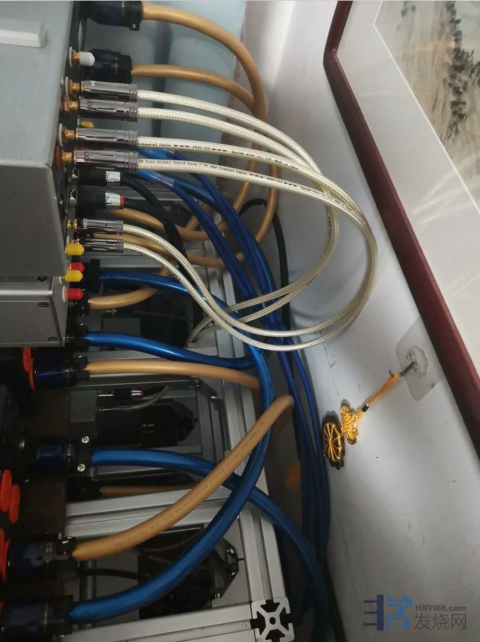

电源线与信号线第1次调整 (K佬4代电源线与信号线调整)
电源线与信号线第2次调整 (大主流/ 古河电源线 与信号线调整)
电源线与信号线第3次调整 (大主流/古河电源线与欧亚德信号线调整)
