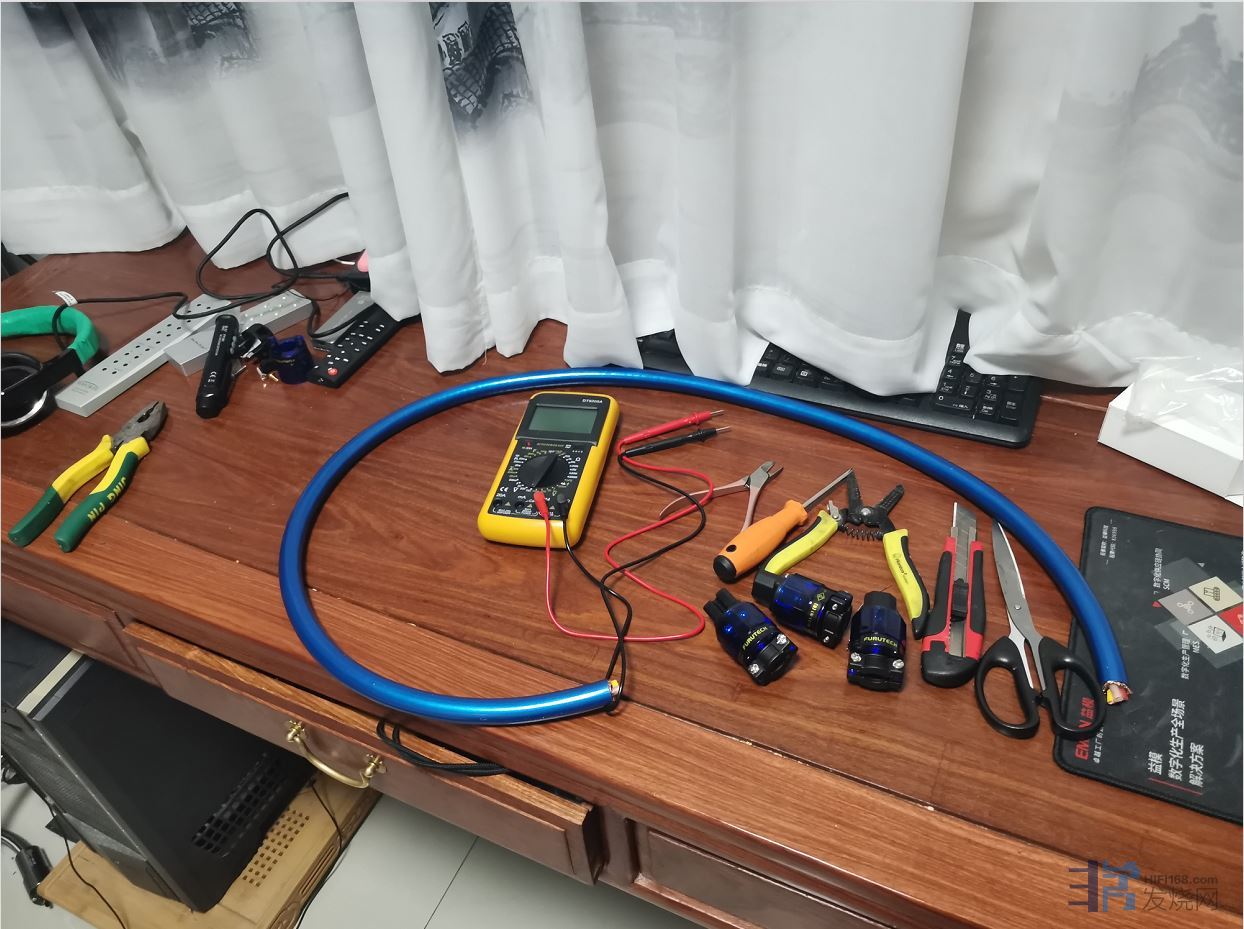

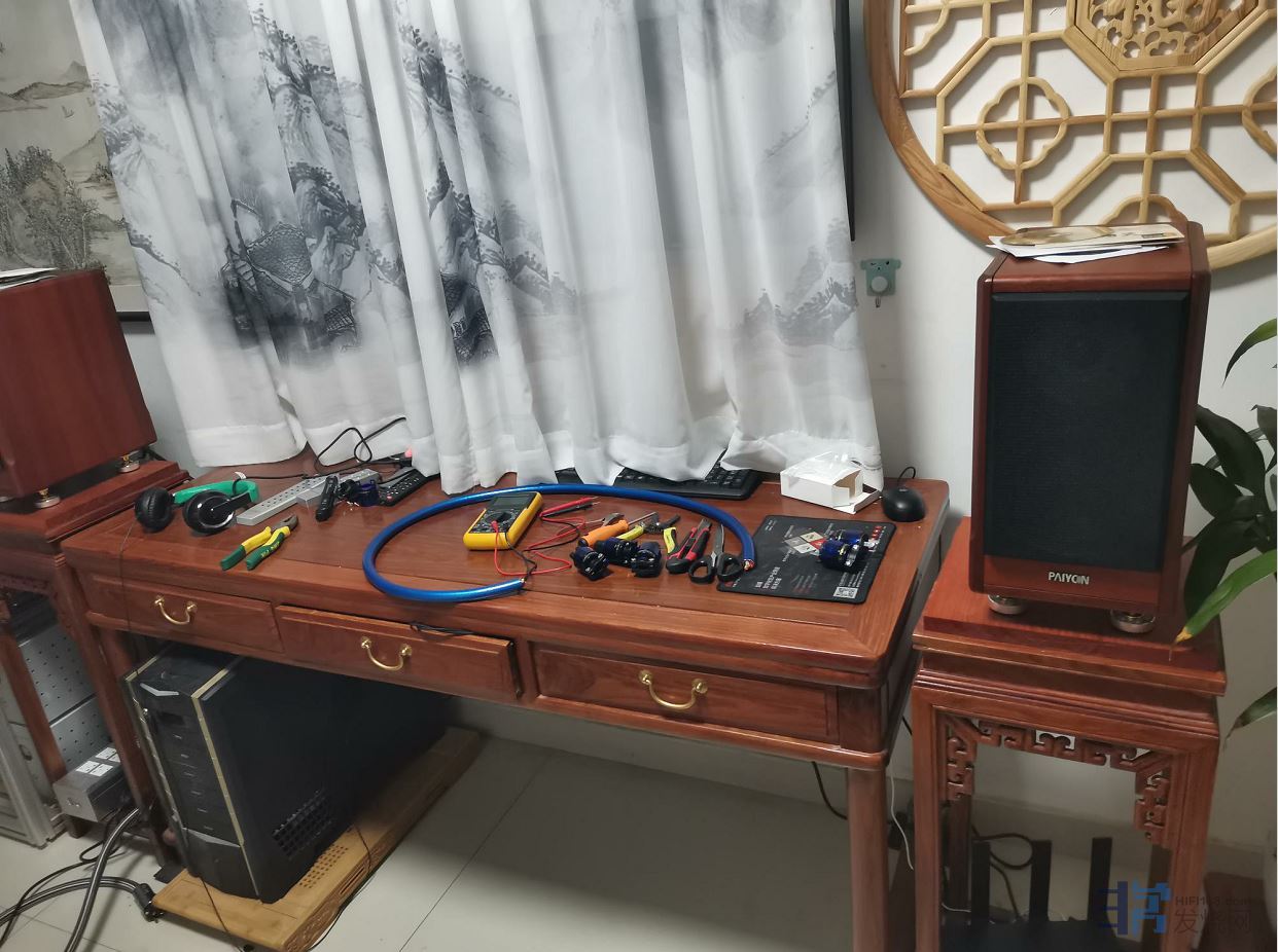

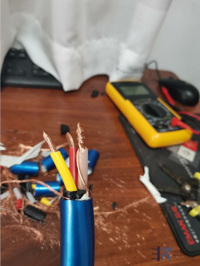

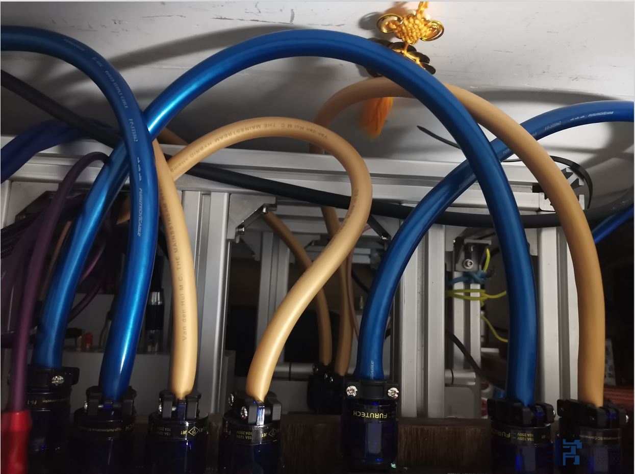

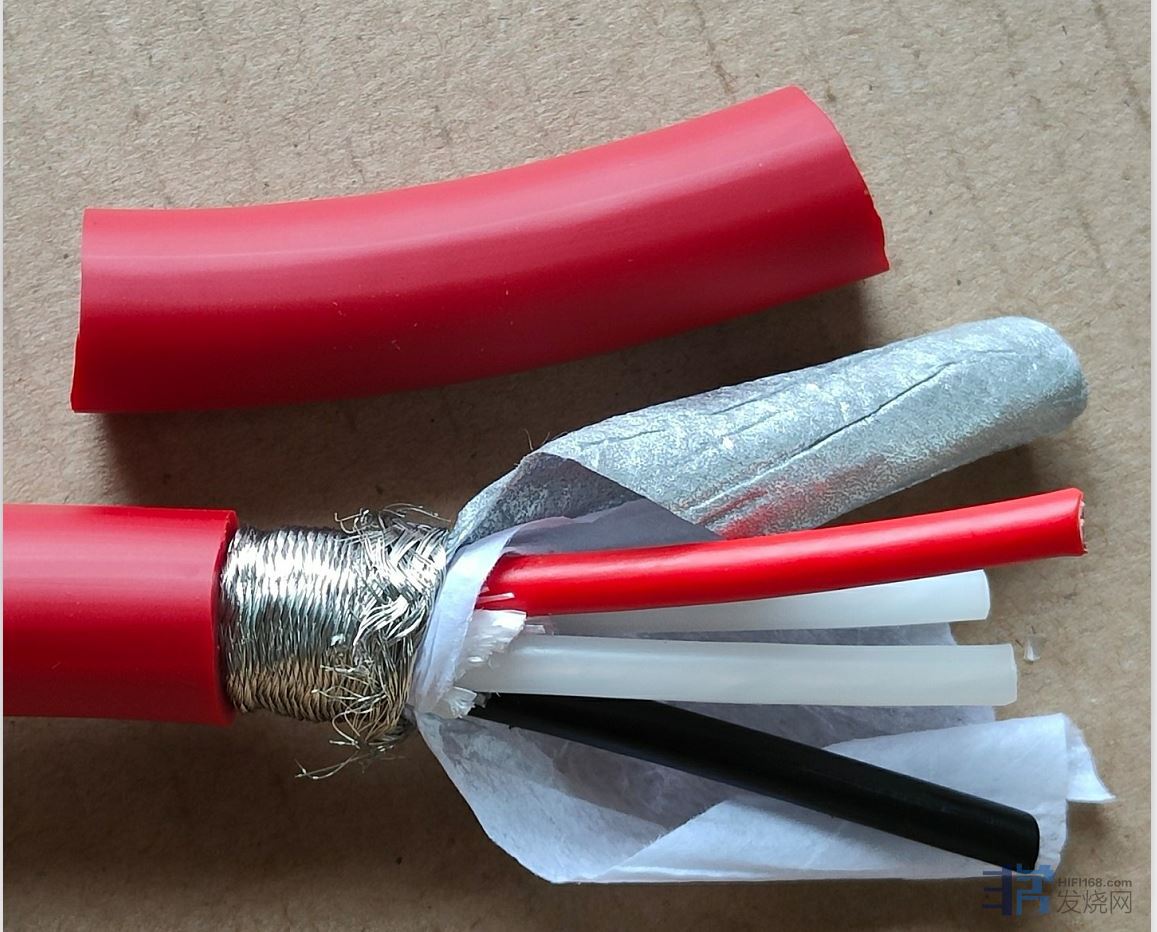

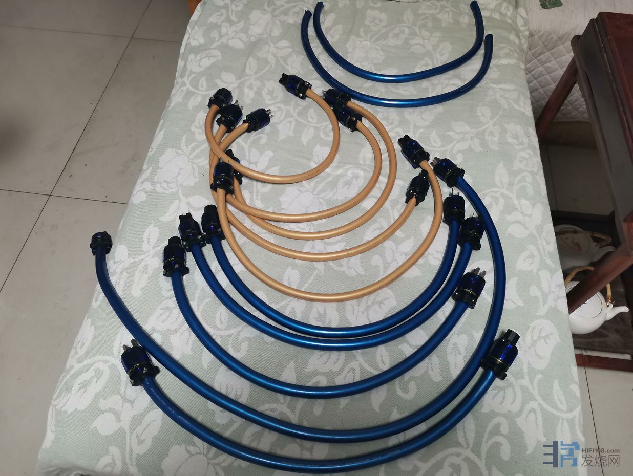

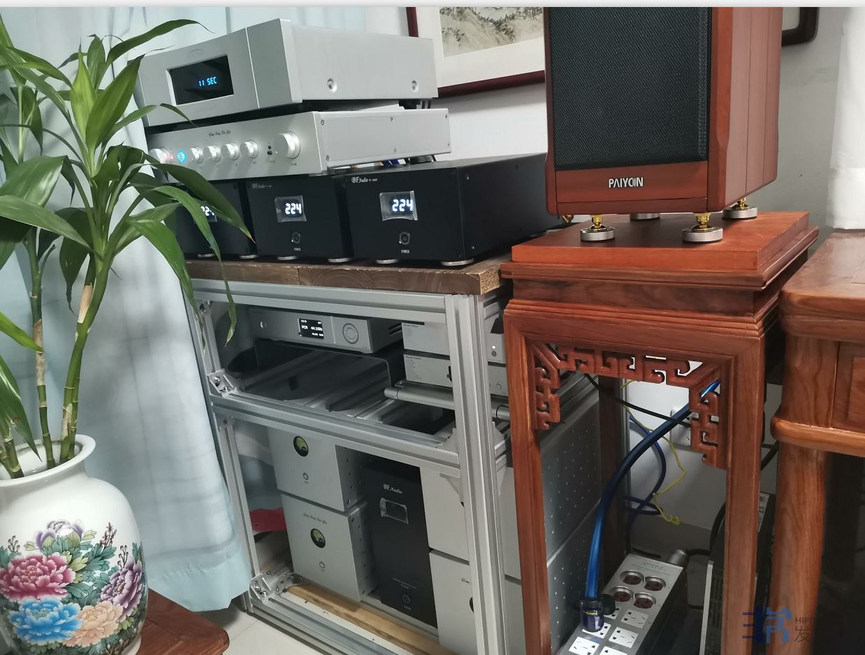

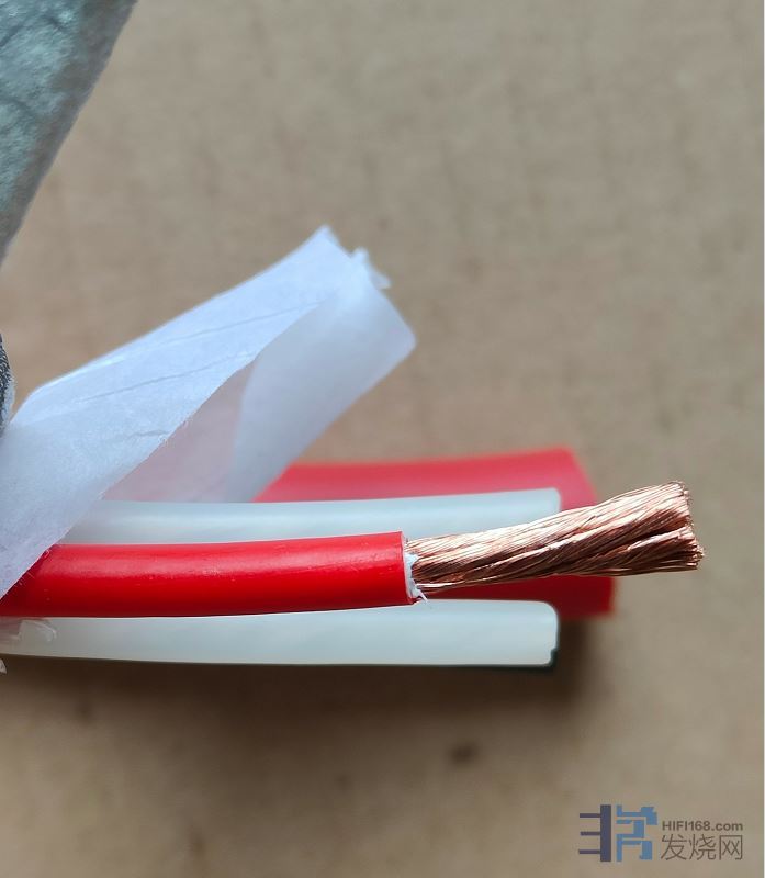

制作电源线

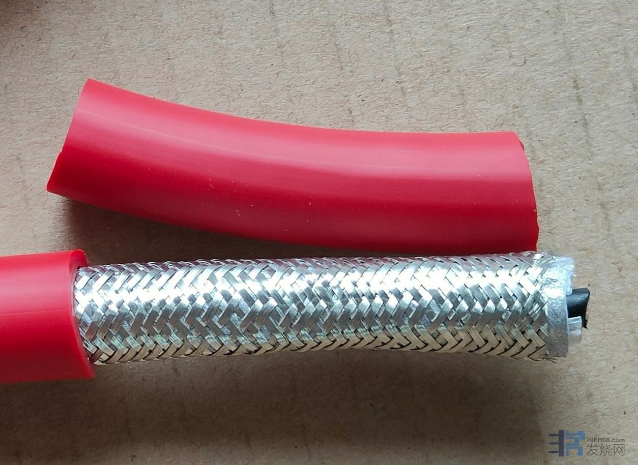

电源线剥皮(用工具刀剥皮)

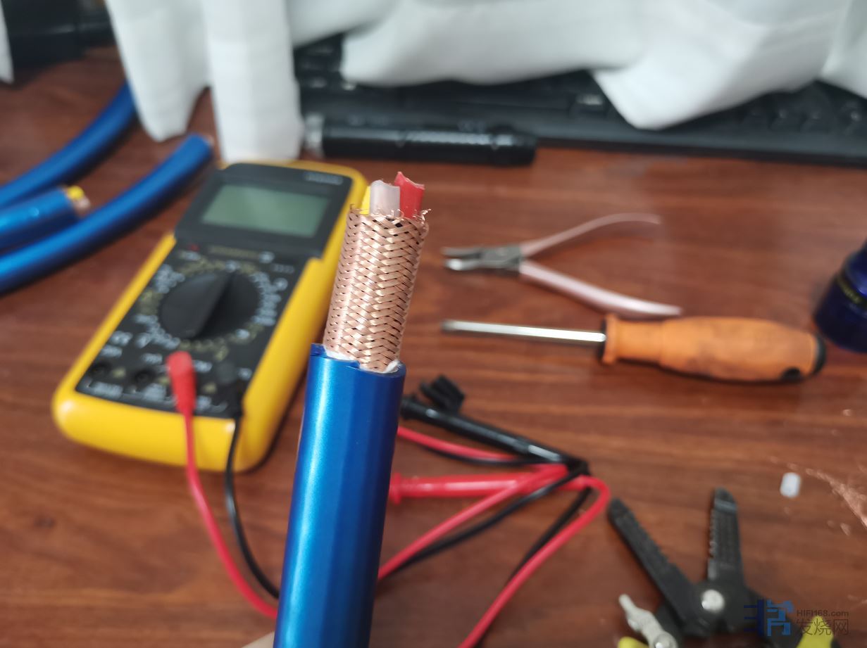

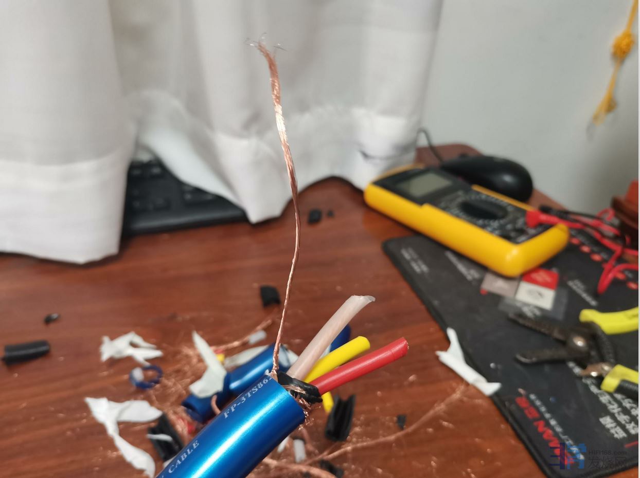

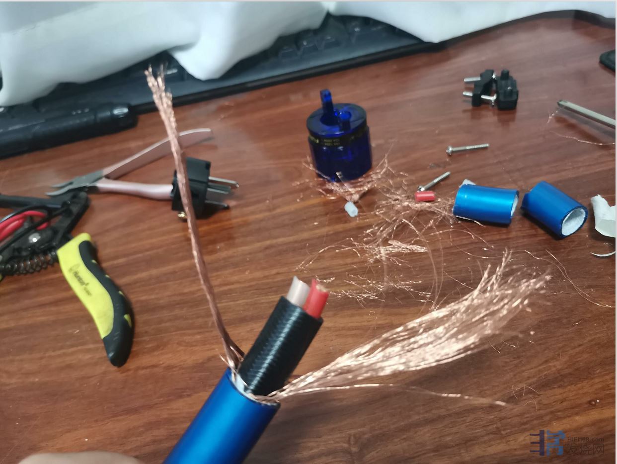

屏蔽网整理出线(用钩针整理屏蔽网线)
屏蔽网线接地线

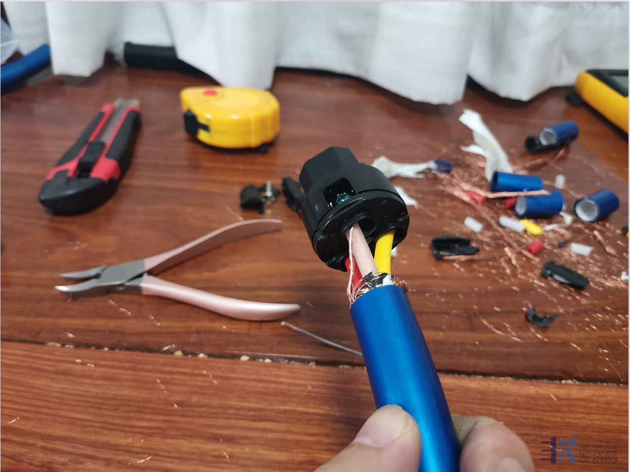

安装插头 插尾

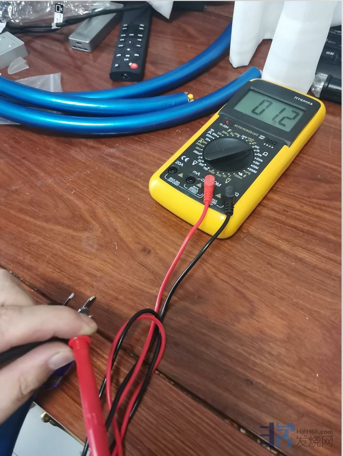

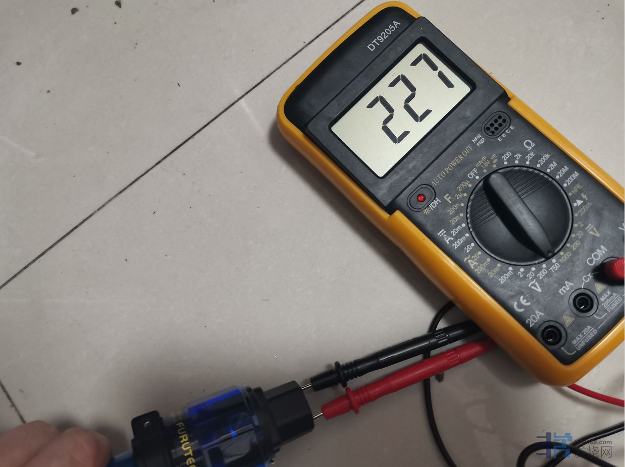

用表检测一下是否通(防止接触不良)
把插头插入插排 带电检测一下接线是否正确(防止接错烧设备)

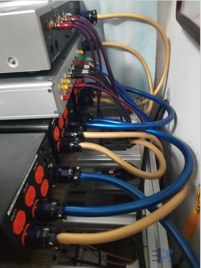

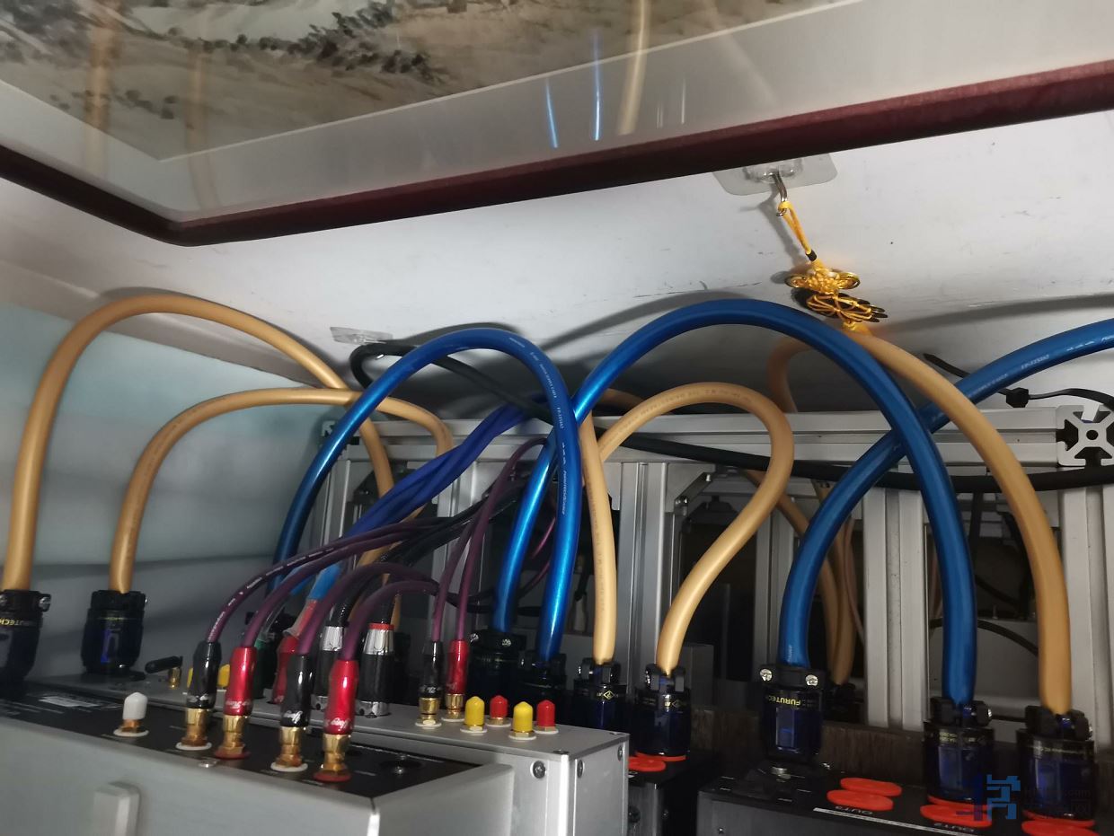

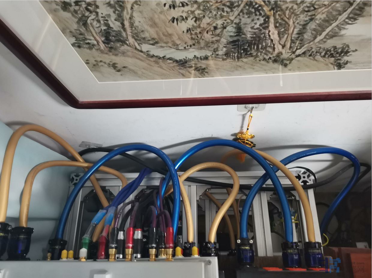

制作好的 大主流电源线 与古河电源线
(前级、解码器、USB数字界面、外部时钟、CD机使用大主流电源线)
(隔离牛、滤波器、后级功放机 使用古河电源线)
上机通电一下
前级音源 等设备电源线制作完成,后级电源线还要继续制作

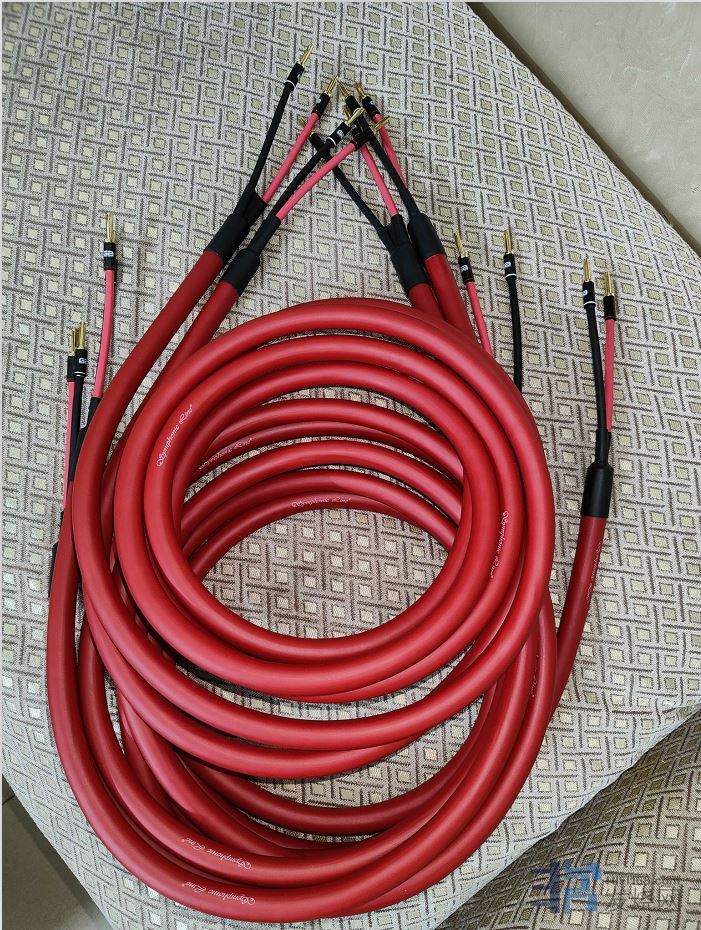

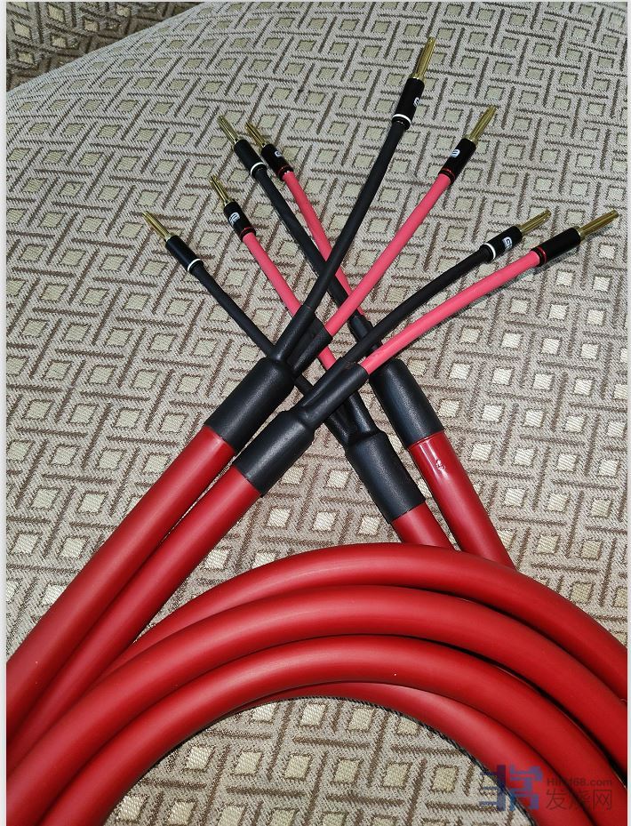

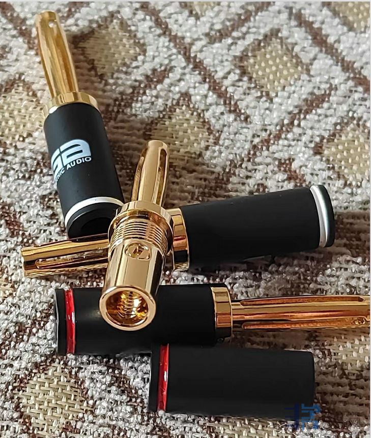

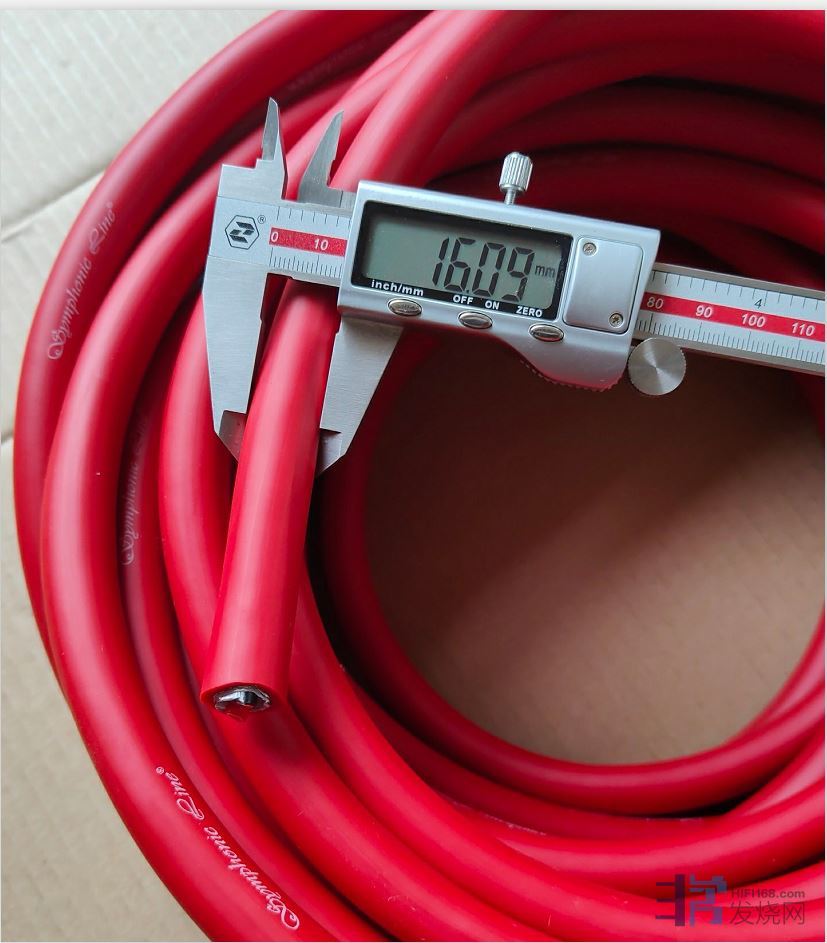

喇叭线
