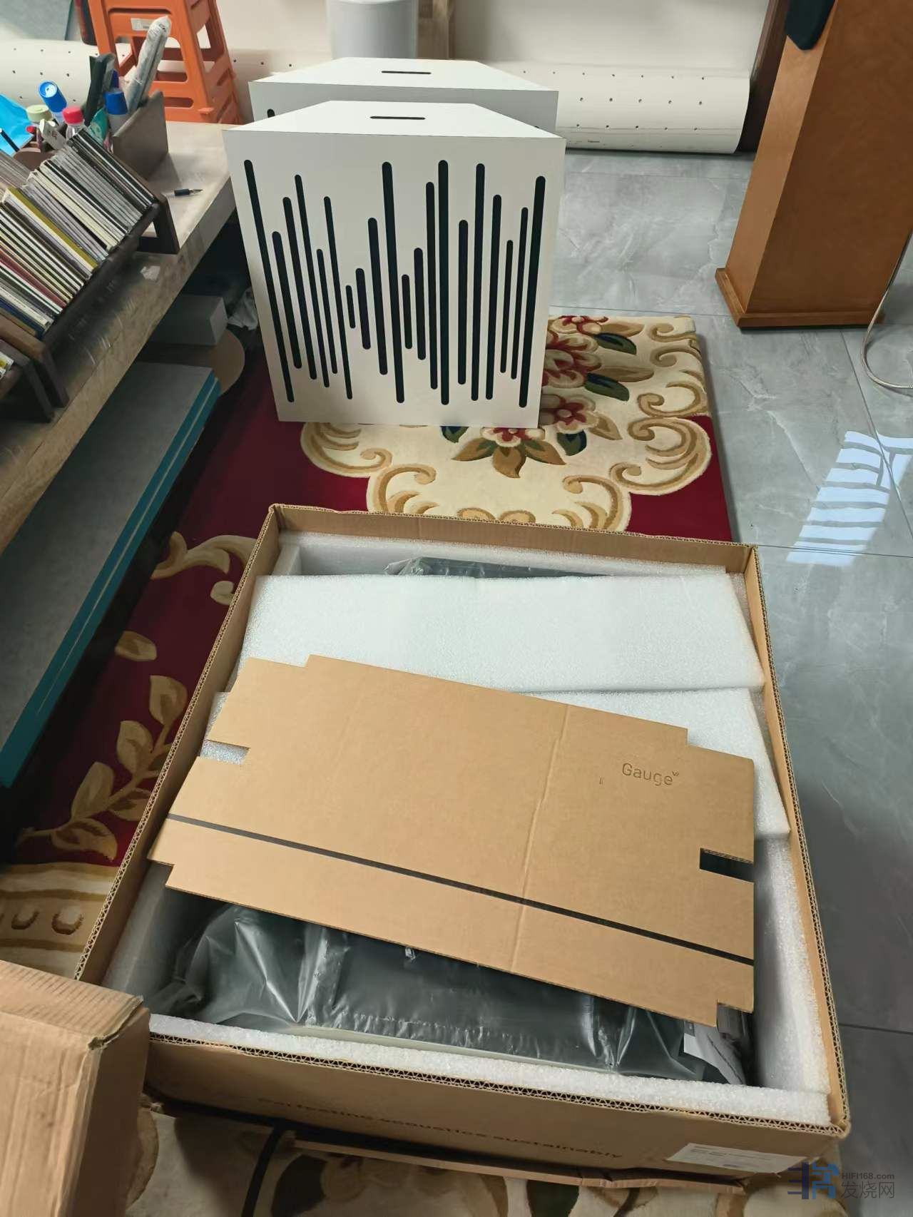

如果低频总搞不定,有可能房间的长宽高比例不好,容易出驻波。一般认为1:1.25:1.6 或者1:1.6:2.5 为理想比例。楼主如果还想大搞,调整一下建墙的位置让比例接近1:1.6:2.5比较容易一些(减小房间长度)。比例好的话,稍微做些常规吸音调整声音就会明显提高。查了前面楼主的房子数据,跟LZ现有尺寸比较,最容易实现的理想的尺寸是2.8 X 4.48 X 7米,宽度比现在要缩减40公分,长度要
dy1.1 发表于 2023/2/13 9:17:08

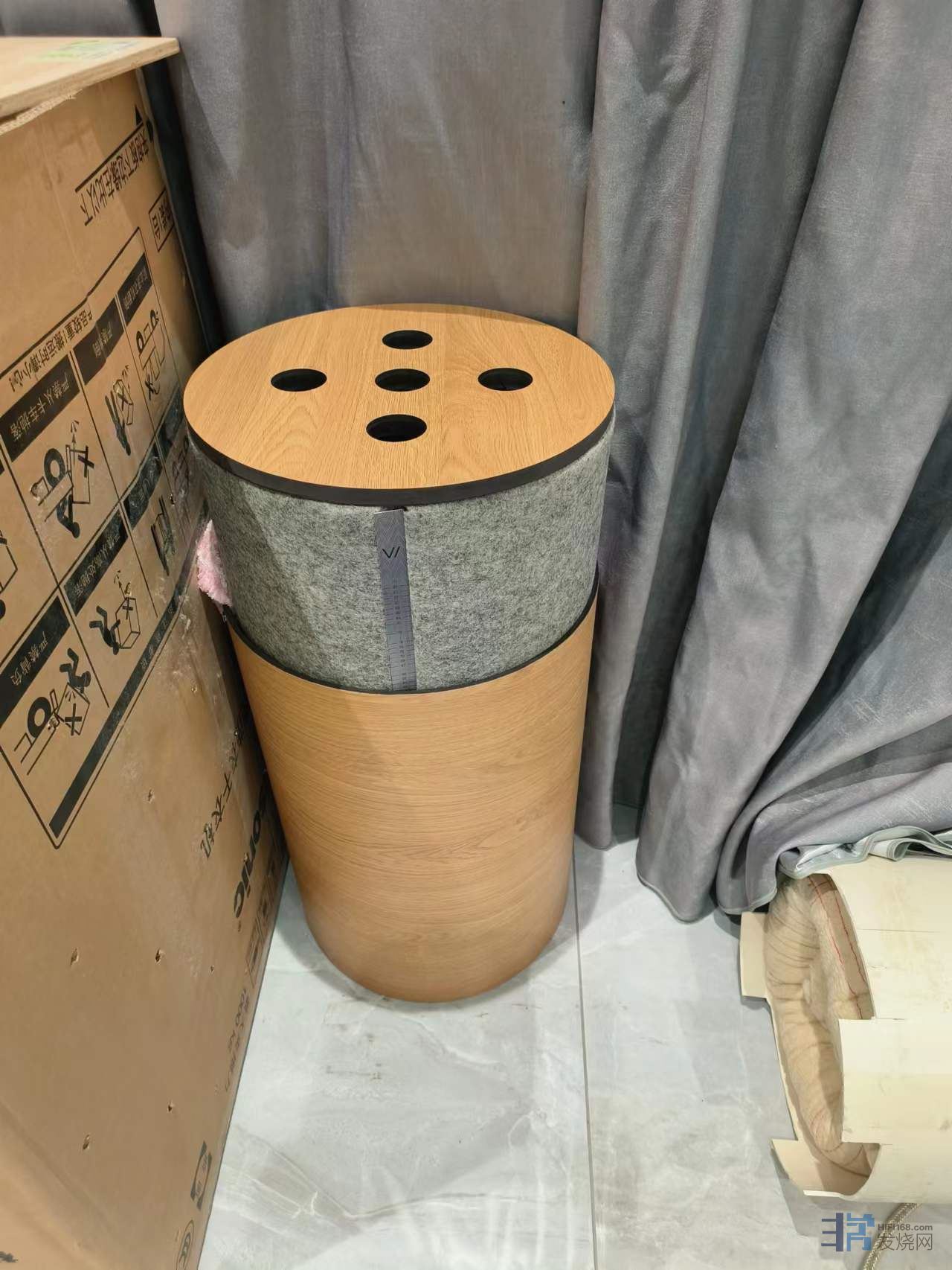

如果1:1.6:2.5 为理想比例,这客厅长宽尺寸基本符合,主要是高度不够,差200~300mm。商品房的高度尺寸一般是这样。现在房间的比例尺寸不可能大搞了,只能说适度的妥协、将就!将来基本格局定下来以后,真的可以考虑在两边侧墙、后墙的一定范围做实木唱片柜,存放LP深度330~350mm左右。
最愛奚秀蘭並因奚秀蘭而發燒

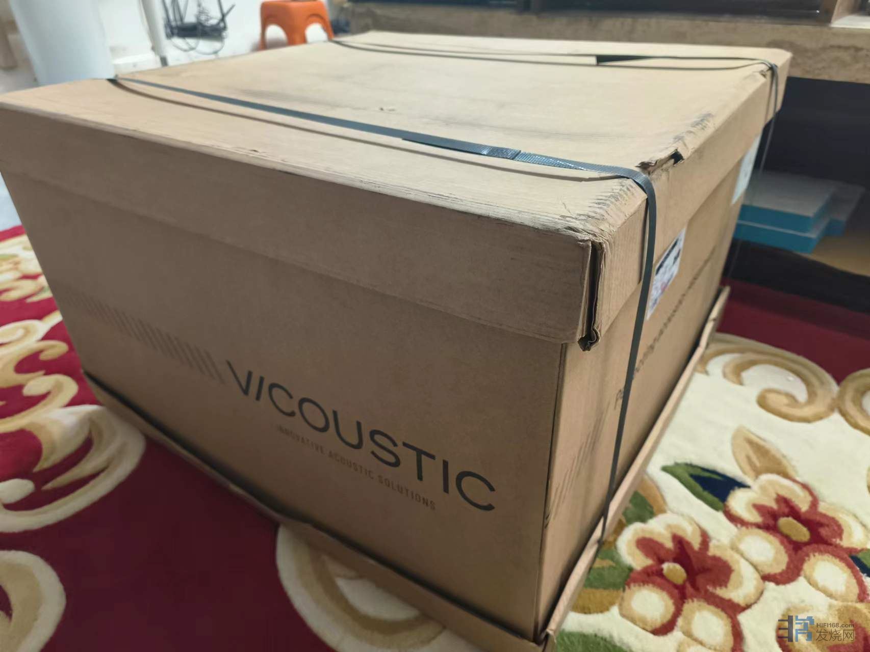

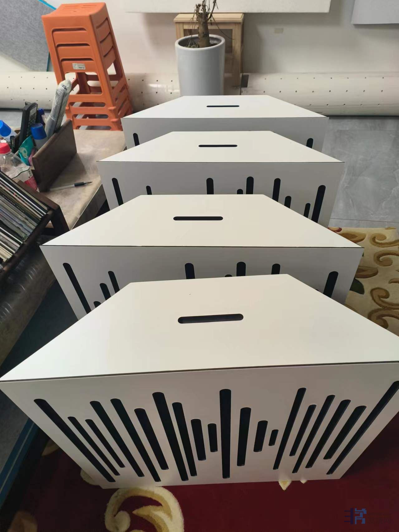

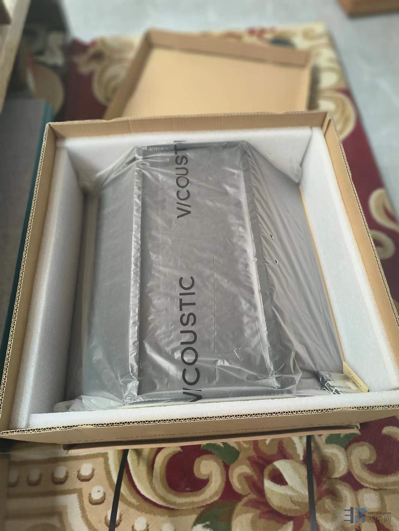

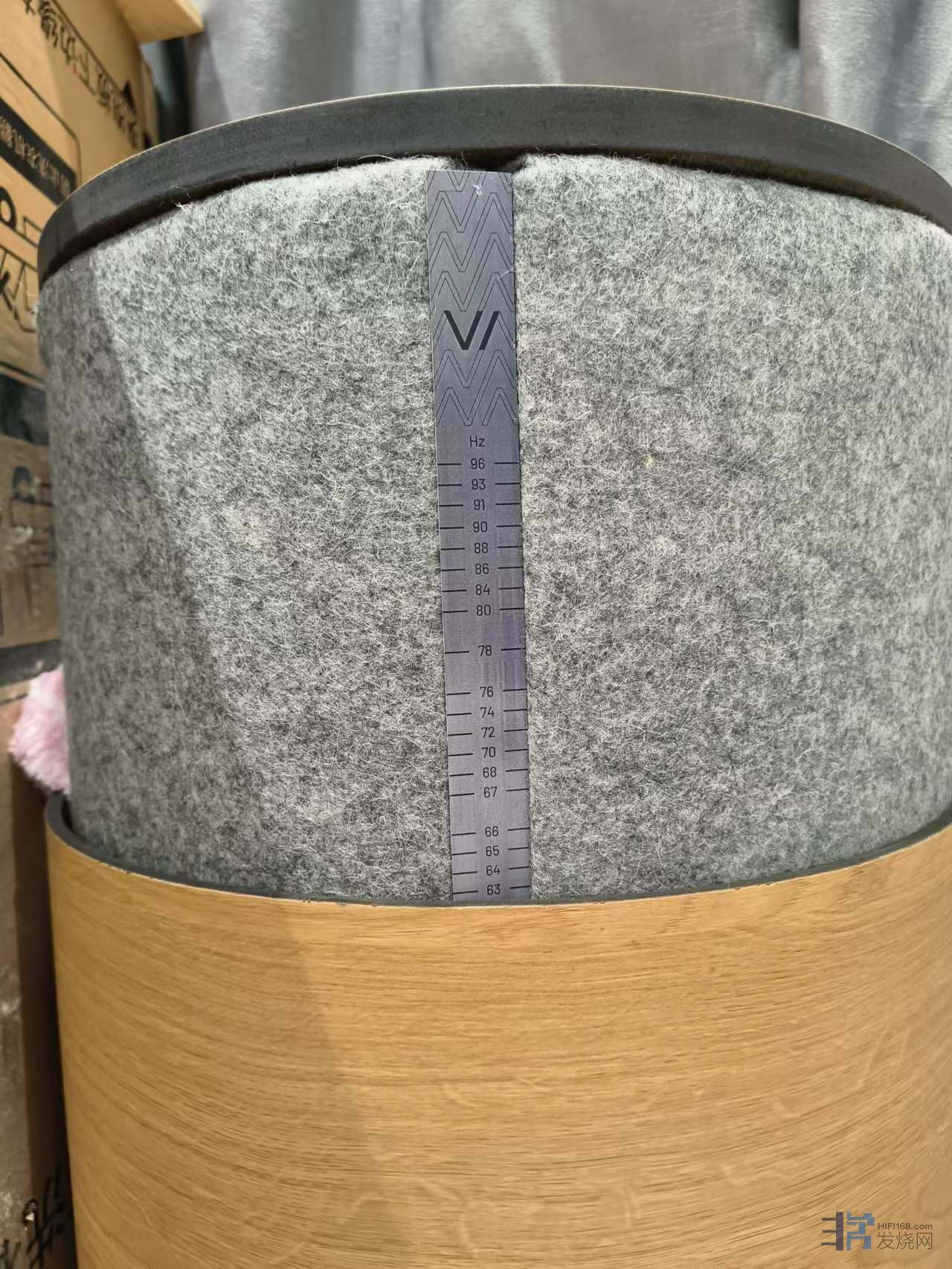

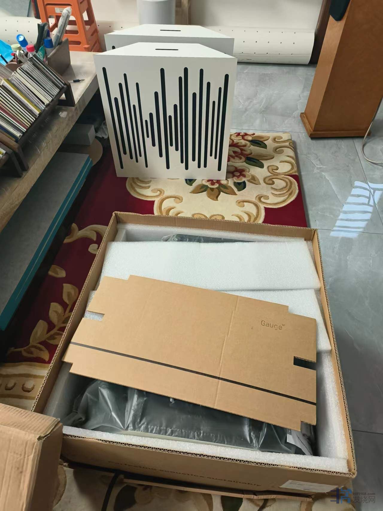

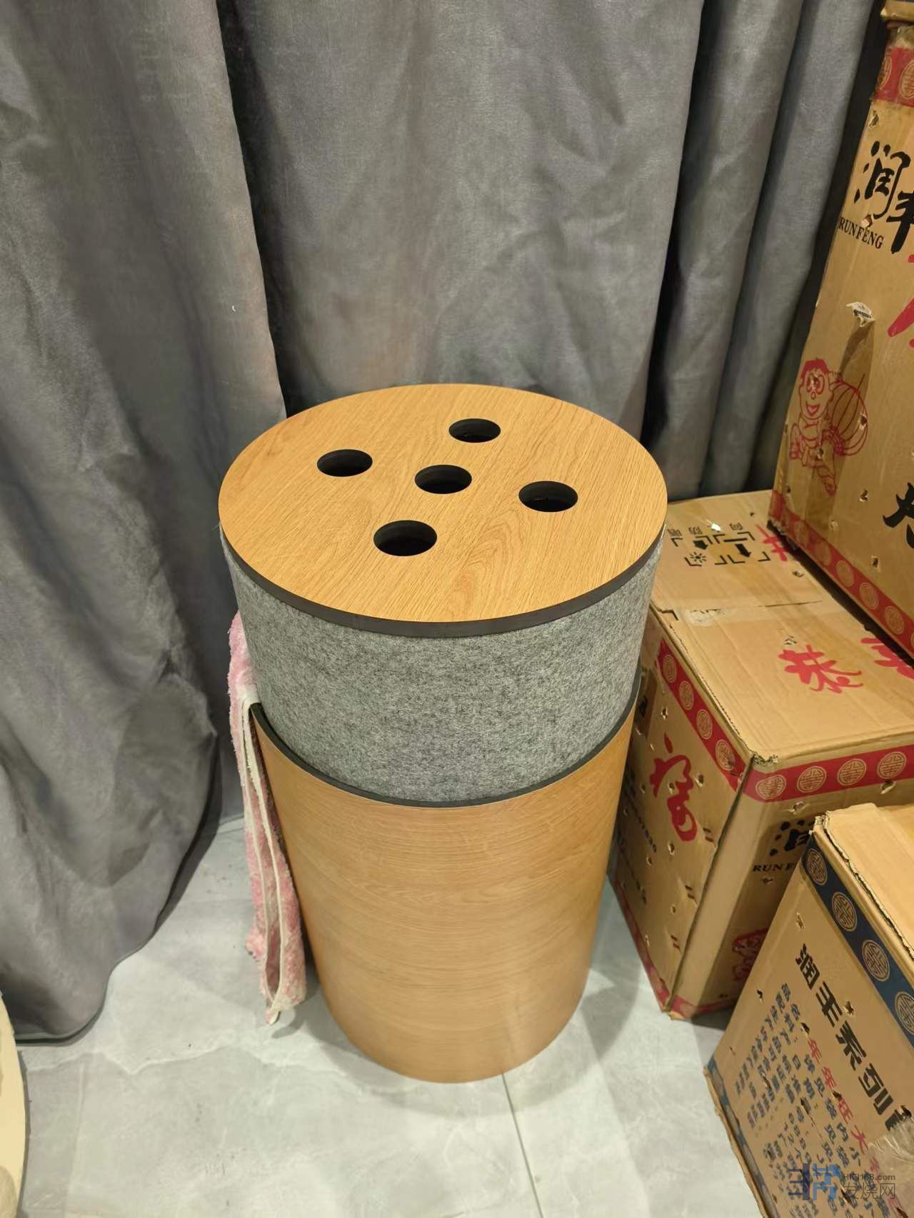

补几个照片,威巨声低频陷阱侍候!
(2023/2/15 12:17:28 上传)

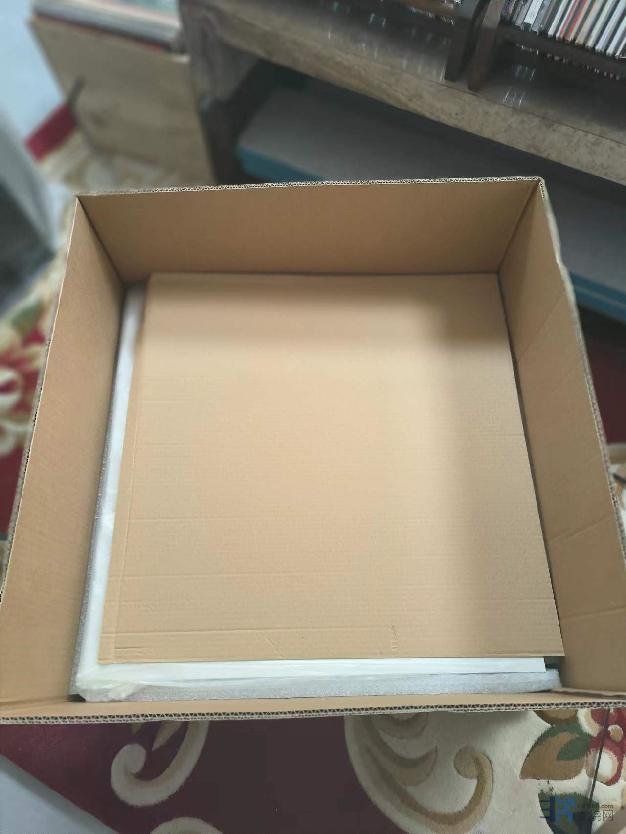

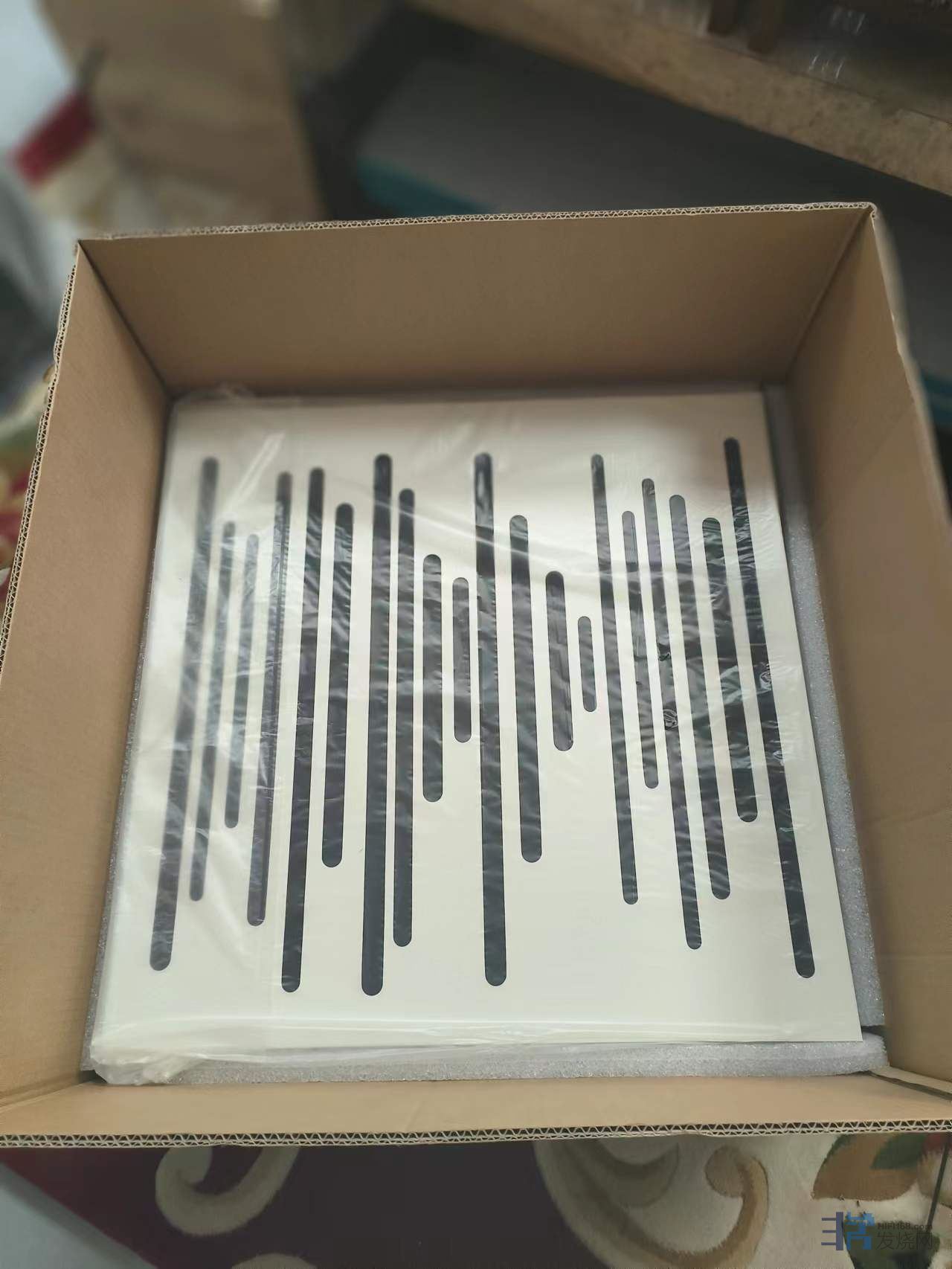

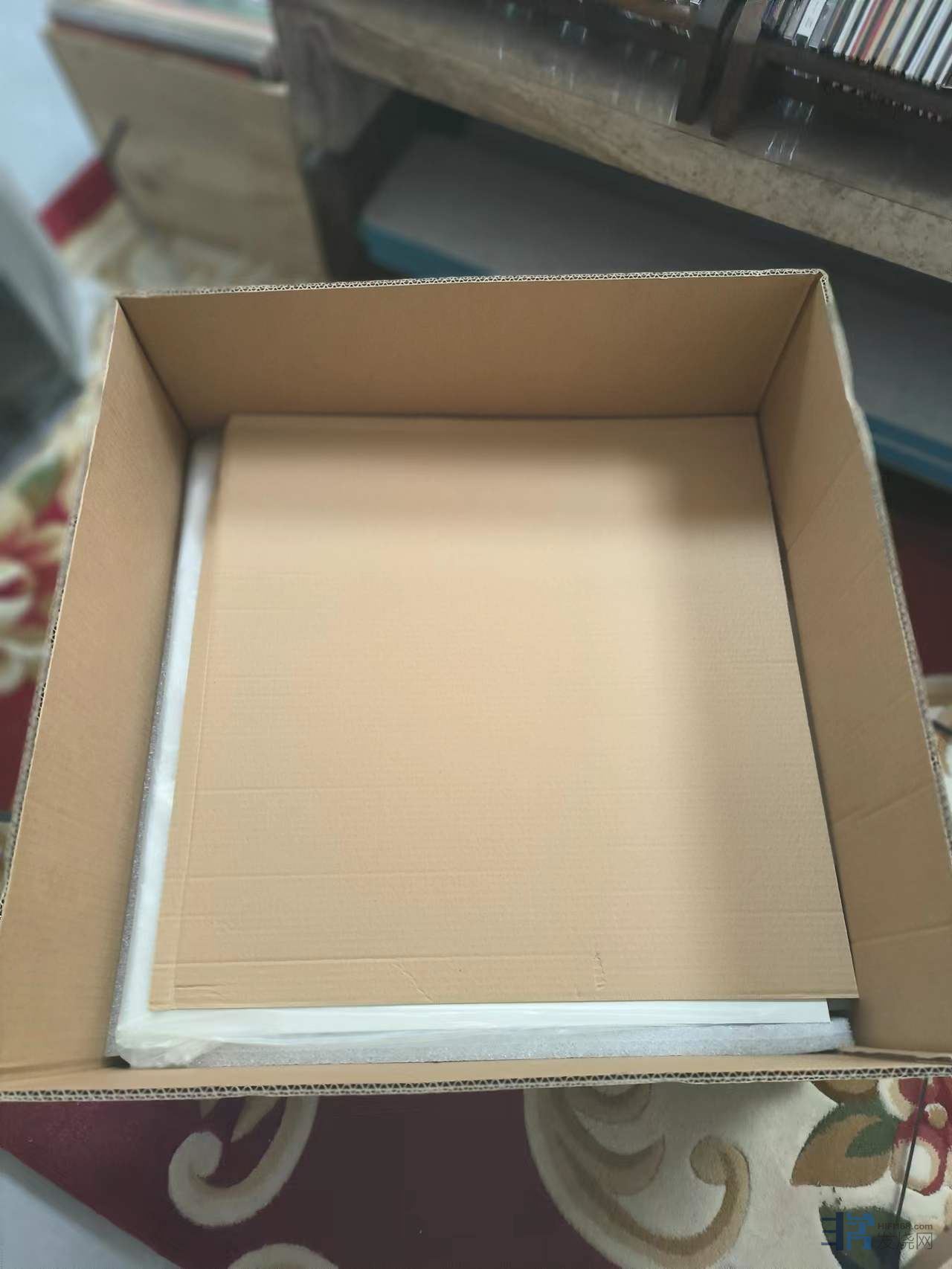

补几个照片,威巨声低频陷阱侍候!!
(2023/2/15 12:28:02 上传)

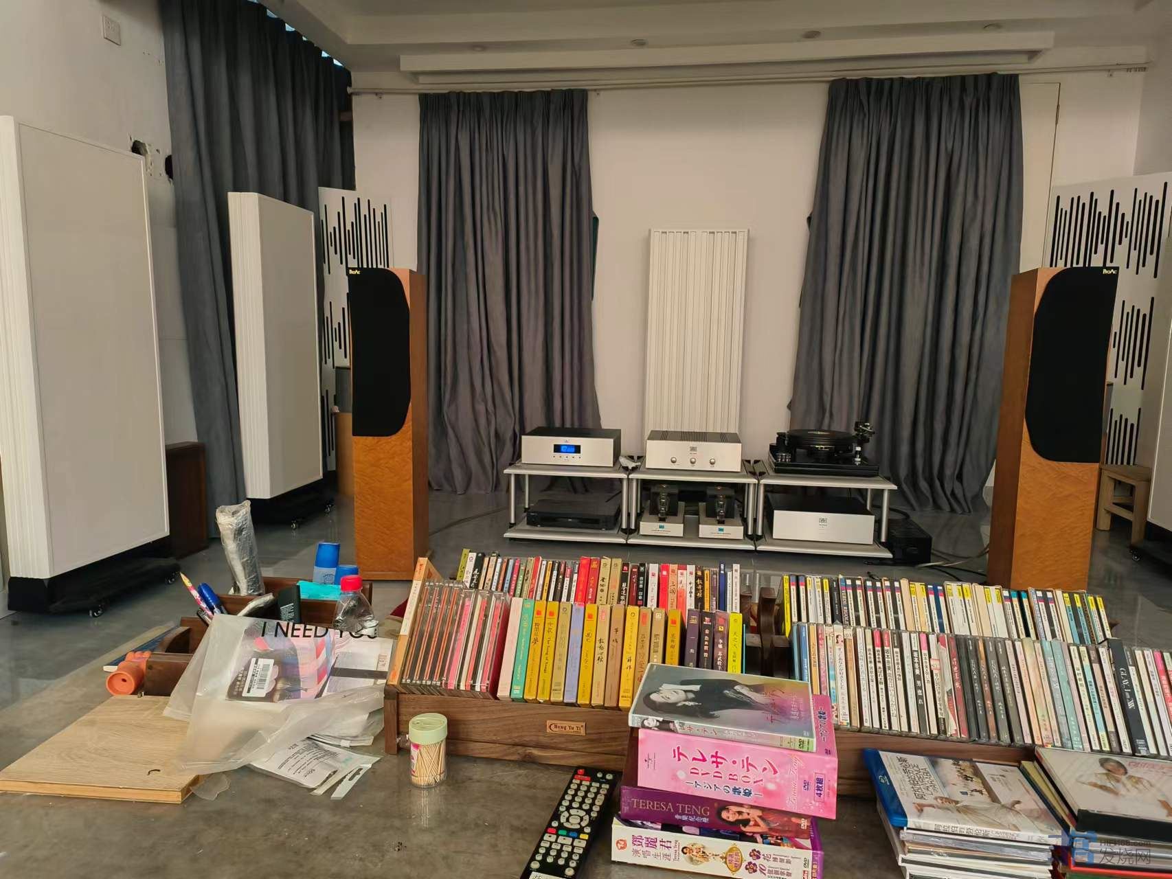

445#
你发的房间照片显示,客厅有很深很长的横梁,,且没有做圆角吸收扩散,这会造成客厅在横梁两侧低频隆起点不一样,且互相干扰,建议横联两侧不要出现死角。
446#
老兄说的很好,本地不少发烧友来我这里听,没一个人认为我这里有低频驻波,但是存在中高音驻波,原因是那条横梁挡住了一部分中高音过不来,聚集在横梁边形成驻波。解决无非三个途径:要么吸收,要么扩散,还有一个办法是做圆弧或者斜边顺延。目前倾向于第三种办法,阳台这里做倾斜的吊顶顺延中高音,既然做吊顶同时就要考虑做成空腔吸收,一举两得,等考虑成熟以后一块儿解决。

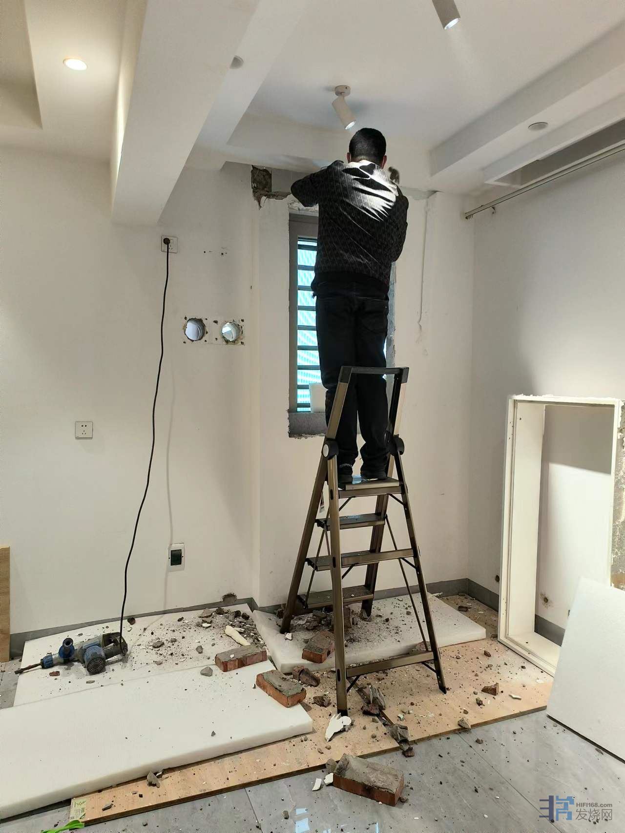

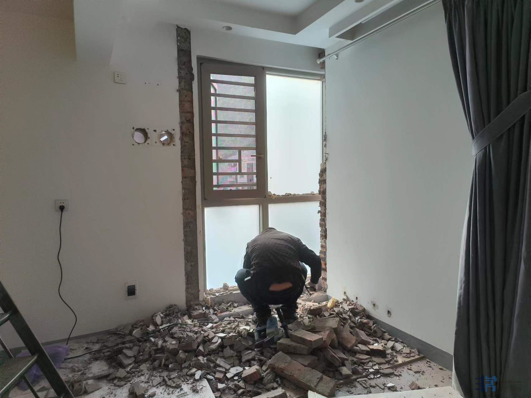

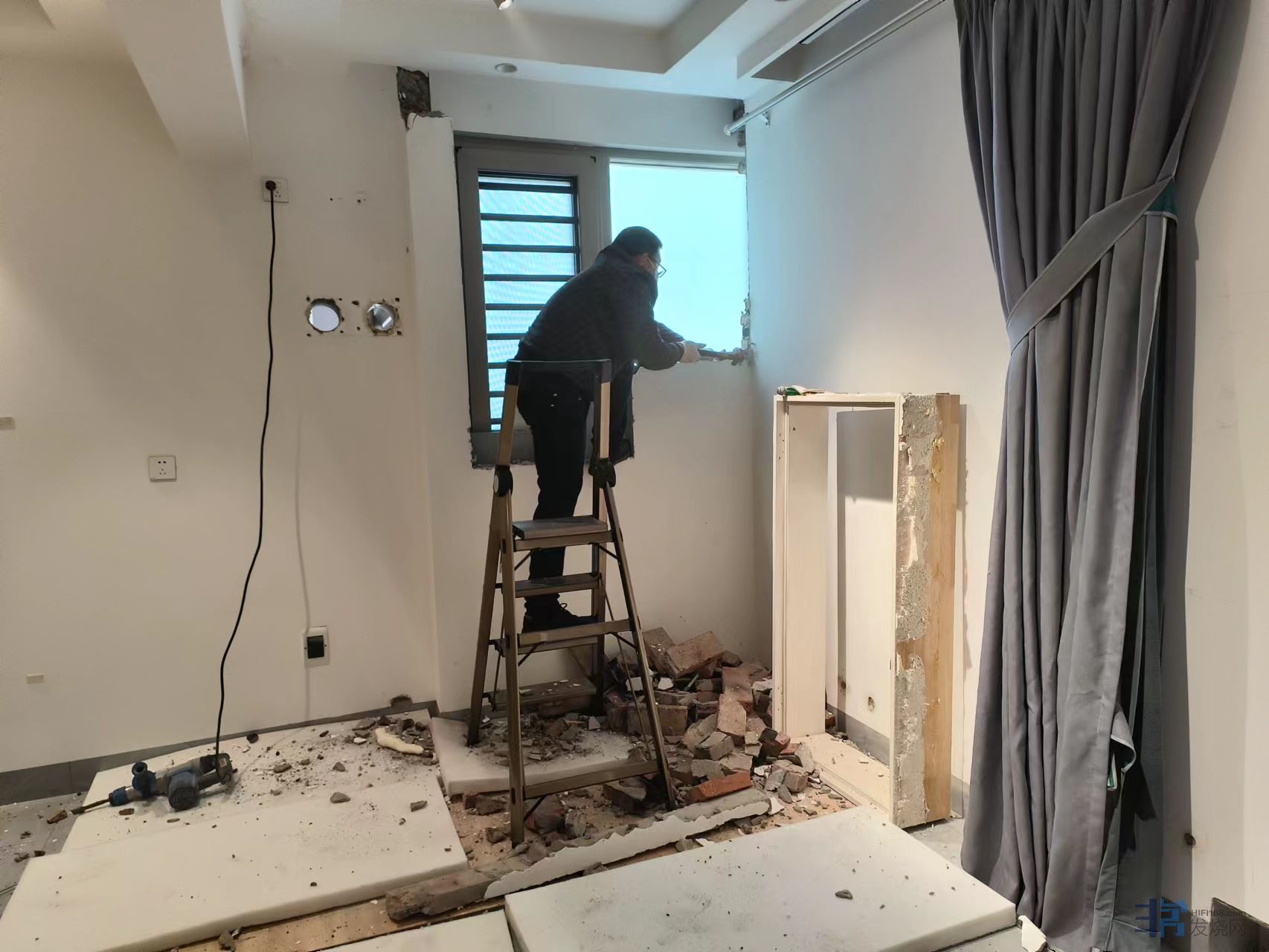

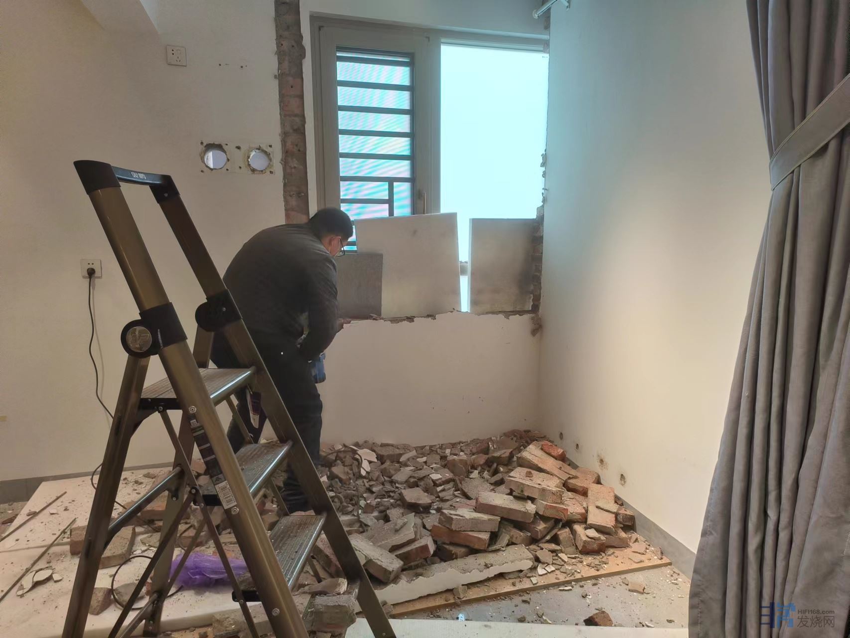

问不出结果来的,自己折腾才是王道,拆屋!拆房子。左边侧墙落地玻璃窗的砖墙一拆到底,不留一砖一瓦!恢复原样。前墙暂时不动,我还是想给自己留一个机会,这样的格局有没有可能搞得好?如果搞不好就继续拆,边拆边听,边听边拆,一直拆到满意为止,或者在拆的过程中形成新的思路和解决办法。
(2023/2/27 22:54:08 上传)
