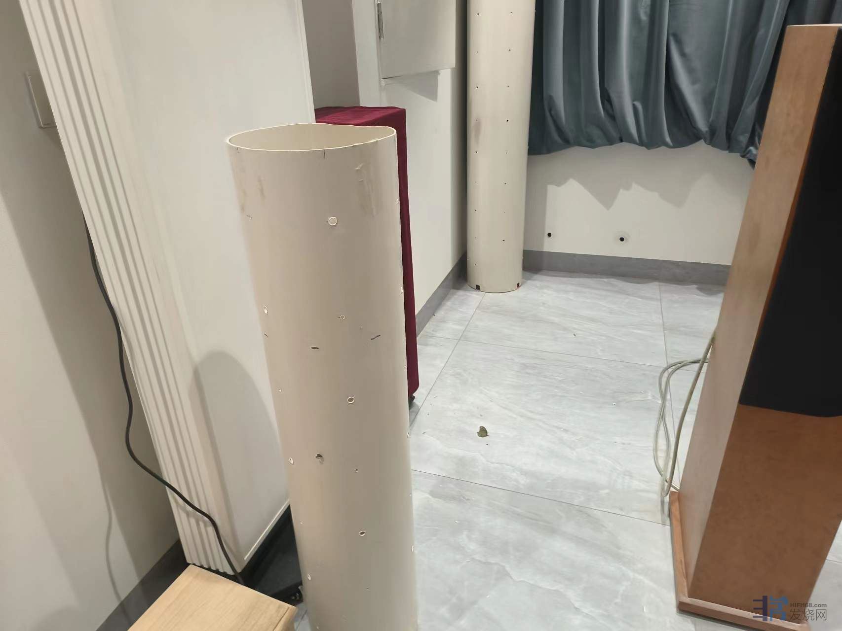

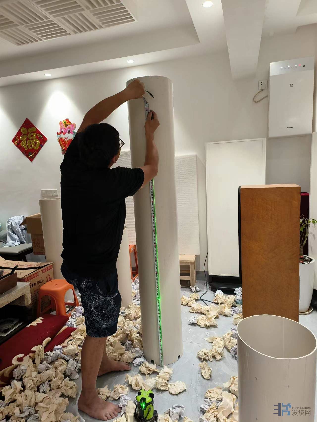

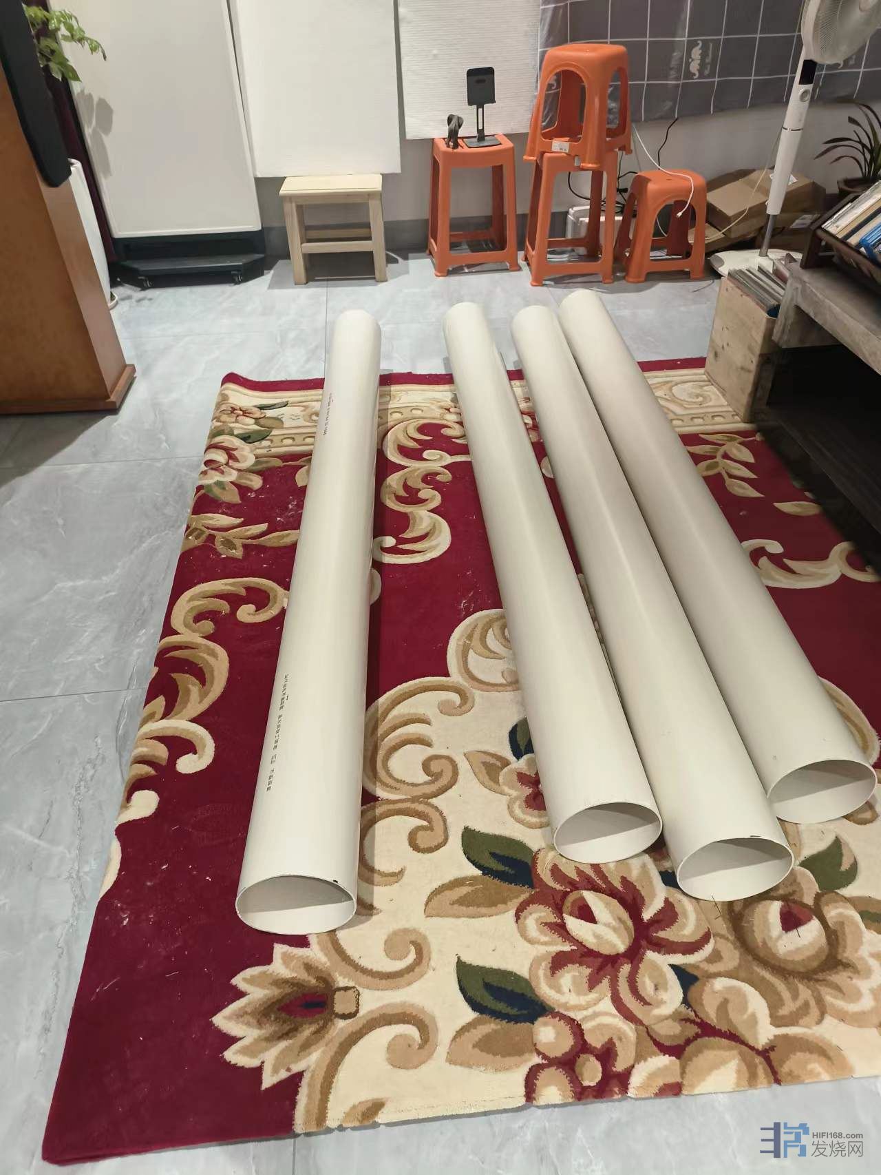

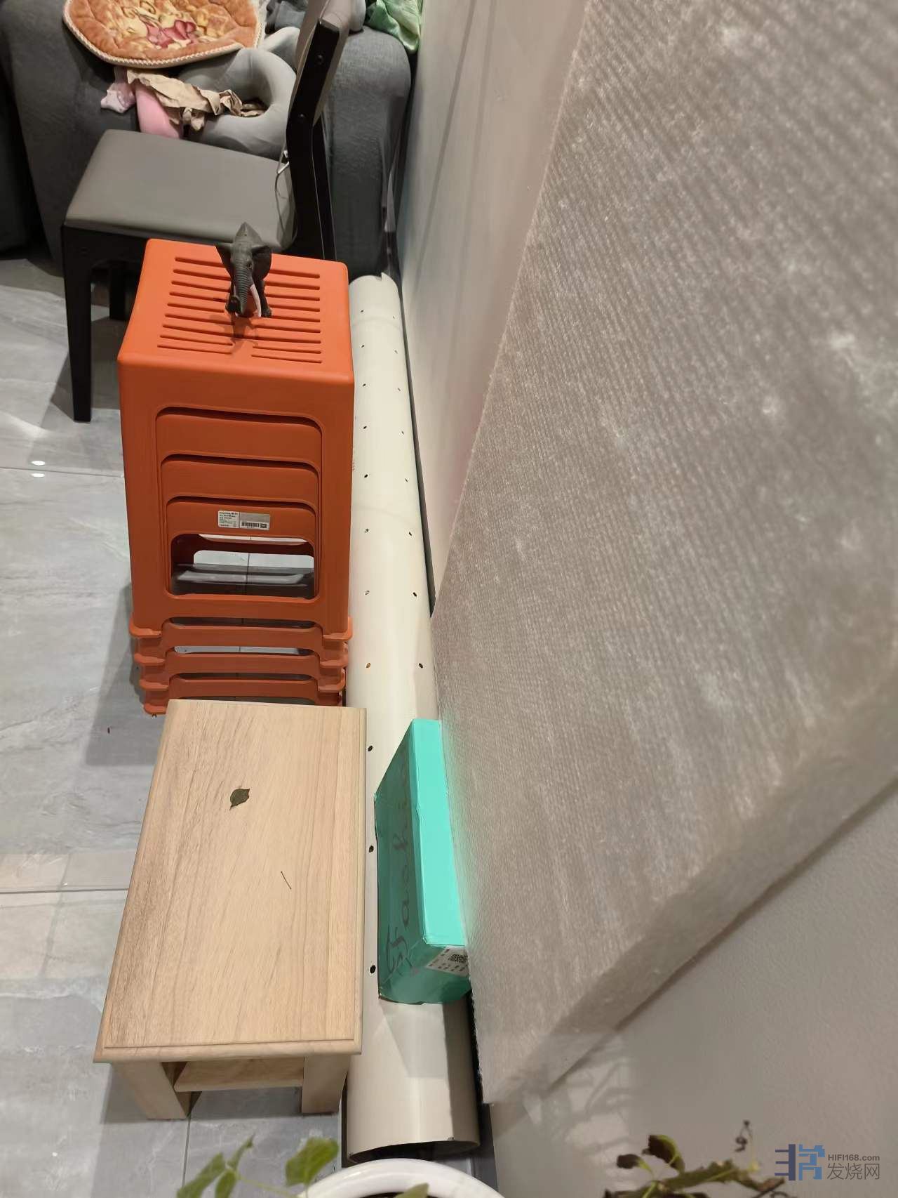

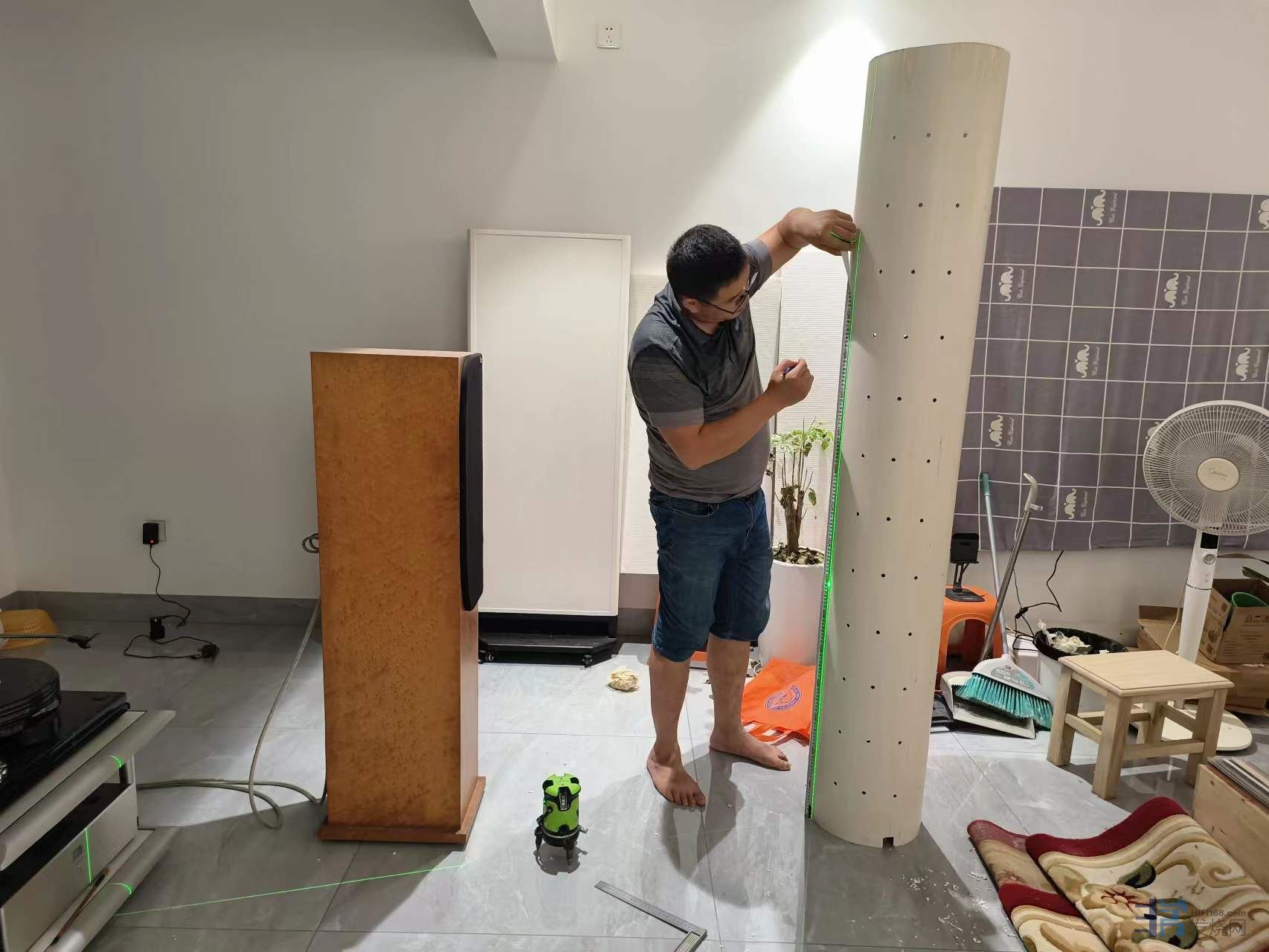

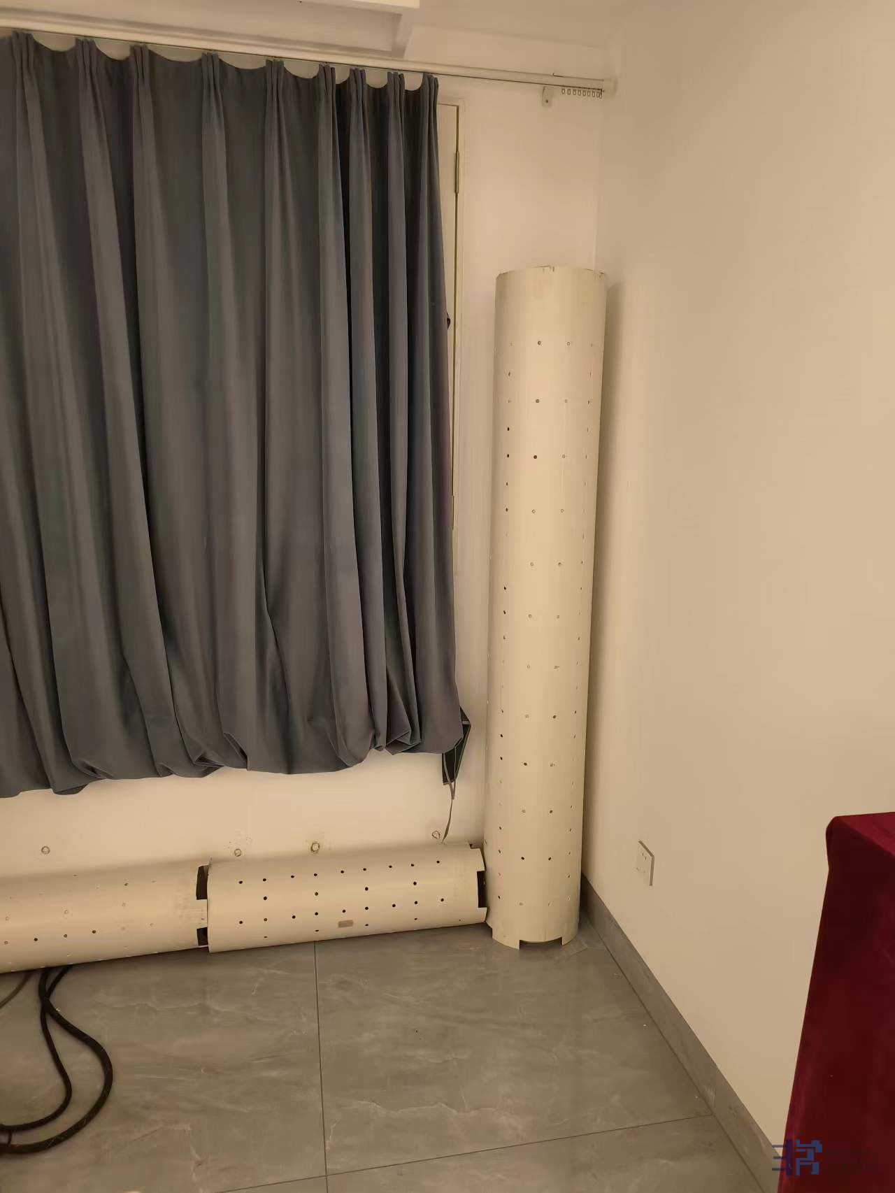

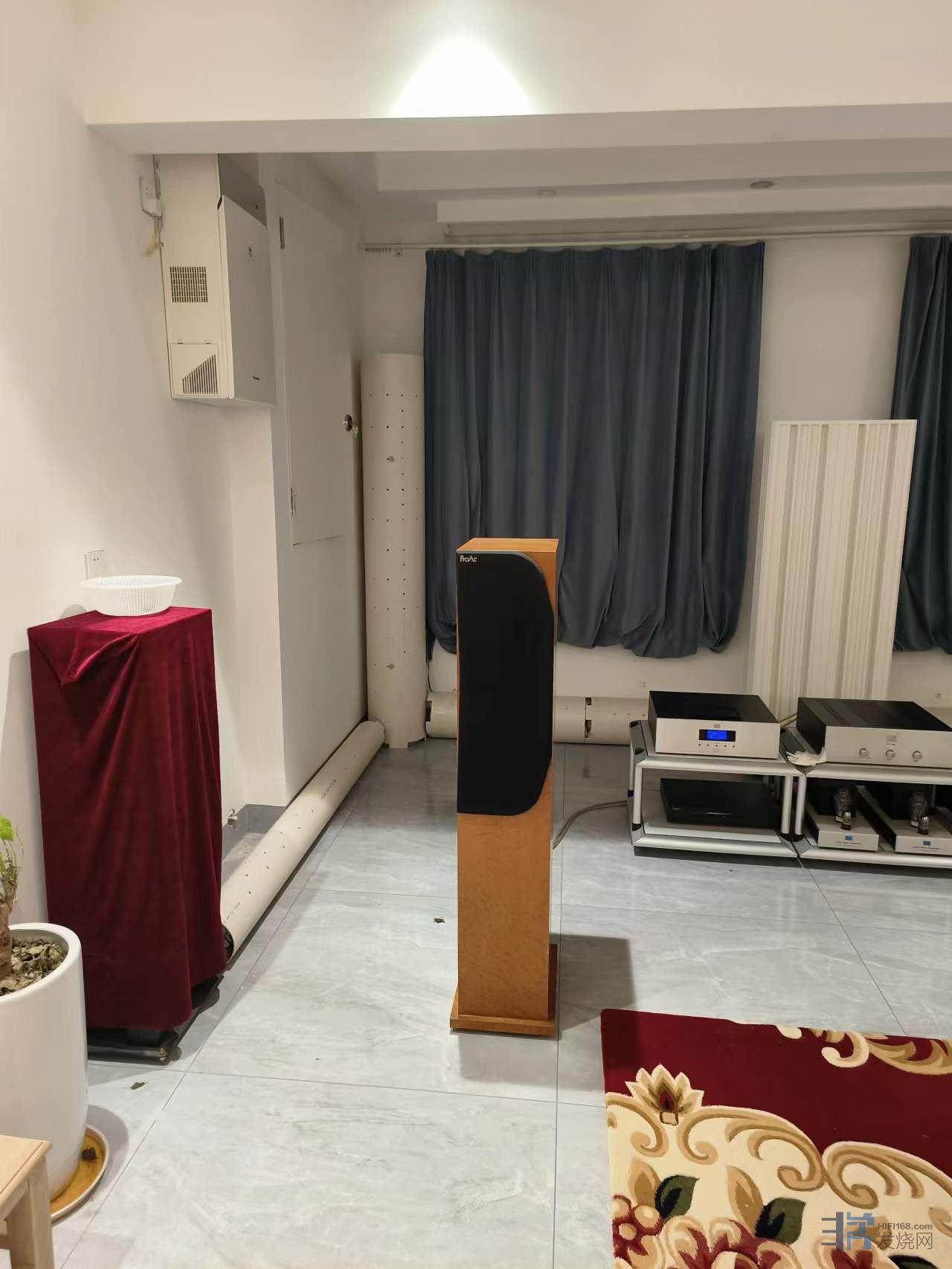

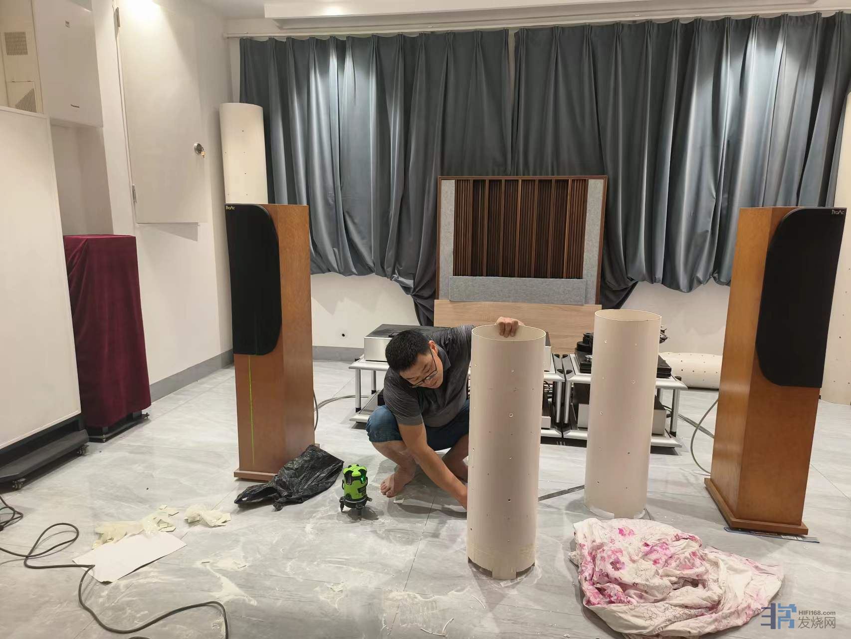

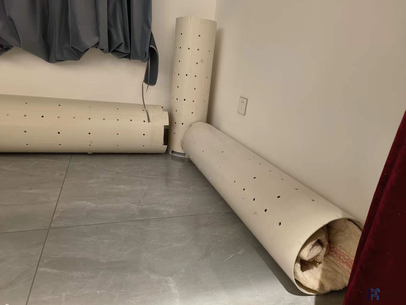

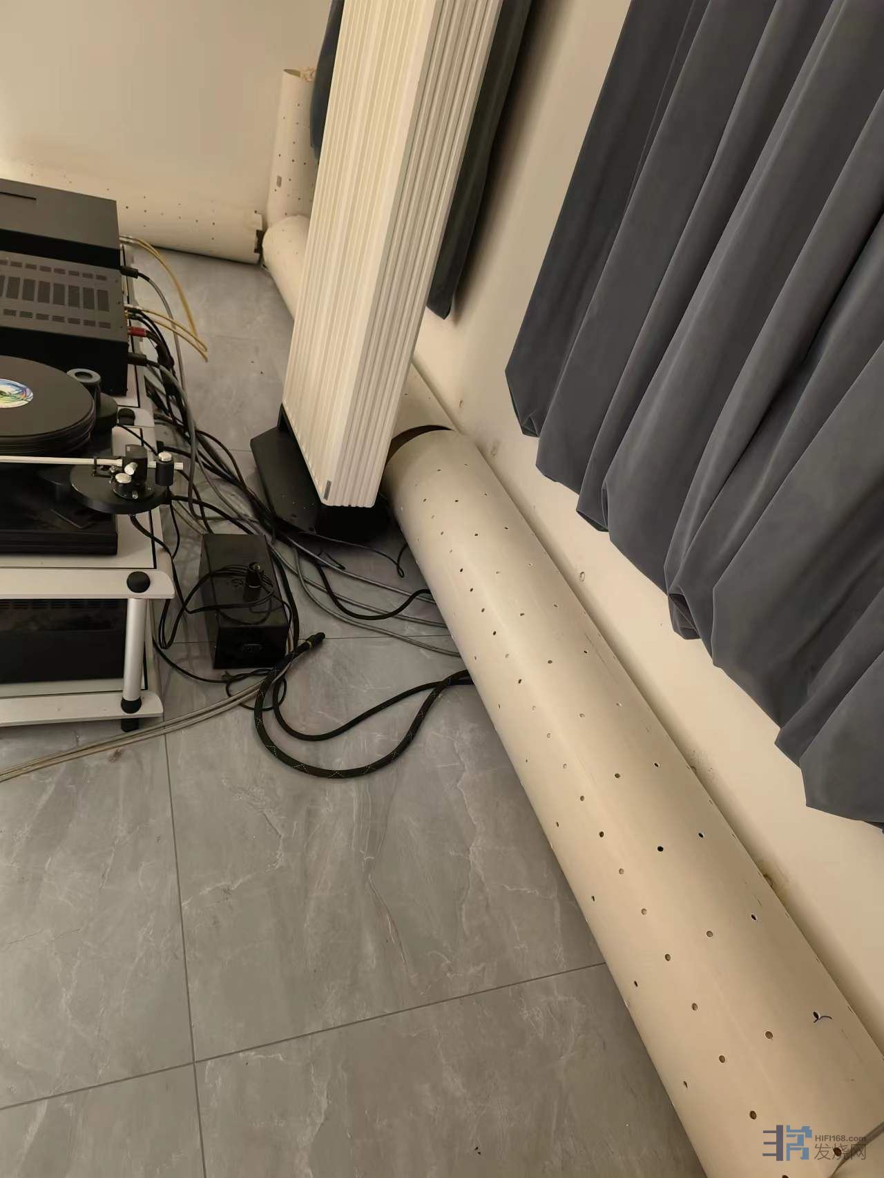

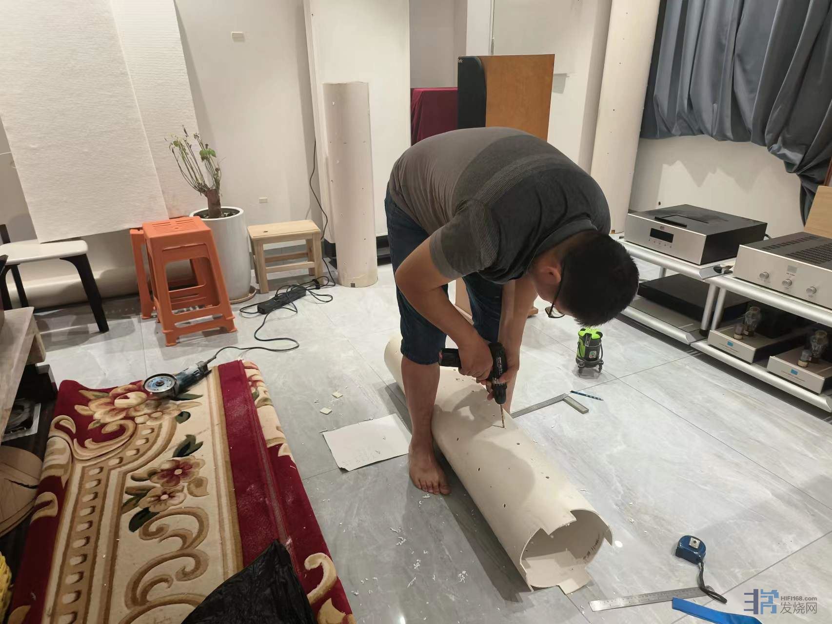

发烧水管,水管也发烧!关于水管发烧,有以下体会分享:
1、水管的直径尽可能的大,在自己能够接受的范围内越大越好。越大吸收低频频率的下限越低,同时圆弧扩散中高音频率的下限也越低。
2、材质尽量硬,壁厚大,整体刚度大,在声音能量的冲击之下刚度无穷大,不会变形,这样不会不恰当的吸收中频,尤其是用于前端的管子。管子的材质可以有一定的柔韧性,声学特性应当更好,这与在声音能量的冲击之下整体刚度无穷大并不矛盾。
3、穿孔率大约在0.5~0.6%,最好是边钻孔边听,逐步增加,我的大管子穿孔率超过0.7%,好像太大了。
4、关于管子里面吸音的阻尼物,棉被、旧衣服、聚酯纤维都可以,不需要刻意挤紧,蓬松点更好,孔隙率适中,有的老大说用揉成团的报纸之类的,我试过了,效果稍差,估计是孔隙率太大,影响低频的吸收效率,如果一定要用,纸团可以揉得紧点,挤得密实点,适度降低孔隙率提高效率。
5、竖直放置的排水管,下部开槽,除了留出三个或者四个脚站稳之外,其余全部开槽,高度30~60mm,里面放一个厨房洗菜沥水用的多孔塑料篮子,把吸音棉抬高,离地顶起来,至少不低于开槽的高度,不让吸音棉在正立面露出来,可显著提高吸收低频的效率。我的体会是仅此一点提升音质的幅度不低于升级贵价线材。
6、水平放置的管子似乎比竖直放置更有效率。另外,同等长度水平放置的管子每一根不需要太长,一米左右比两米更好,理由是,管子的两端比中间打孔的部分吸收低频更富有效率,管子越短端头越多……。
(2022/8/30 11:04:16 上传)

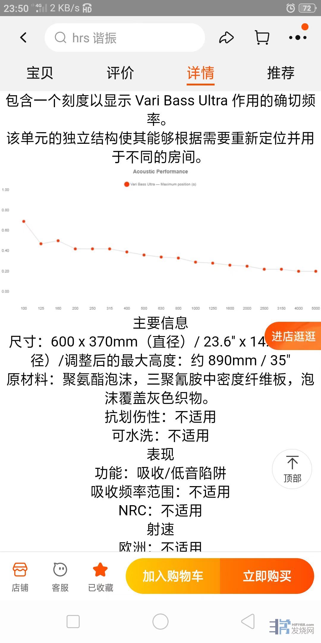

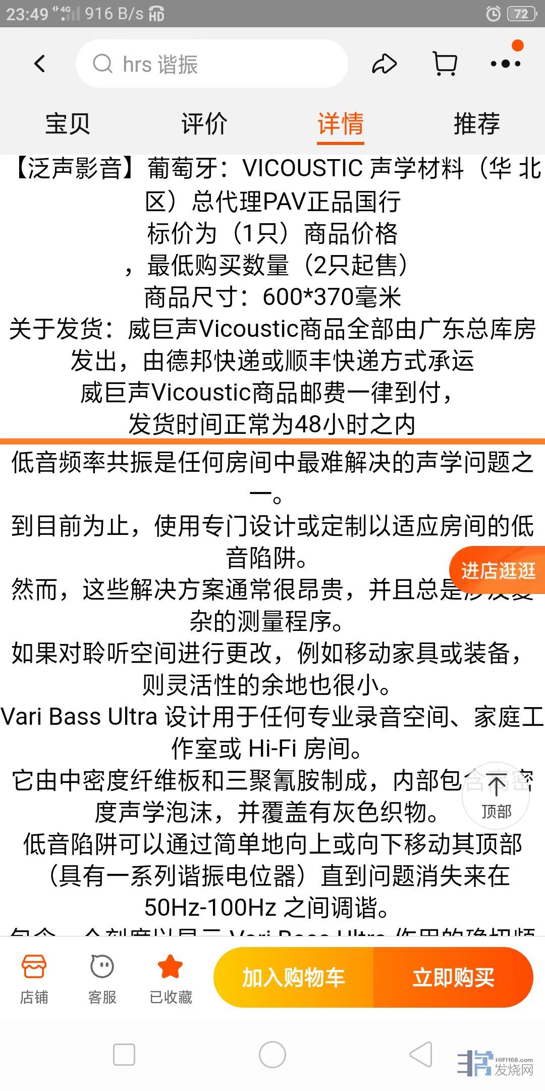

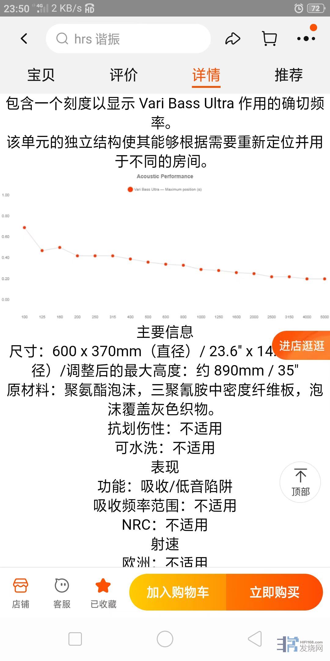

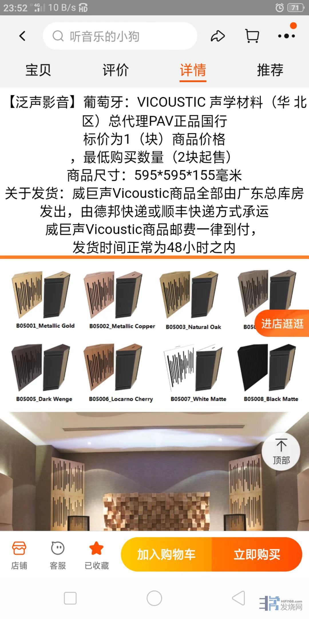

暂时看好这两个低频陷阱,一个吸收频段70~120赫兹,不可调整,一个吸收频段50~100赫兹,可精确调整频段。适当的时候,这两个或至少一个就要粉墨登场,
