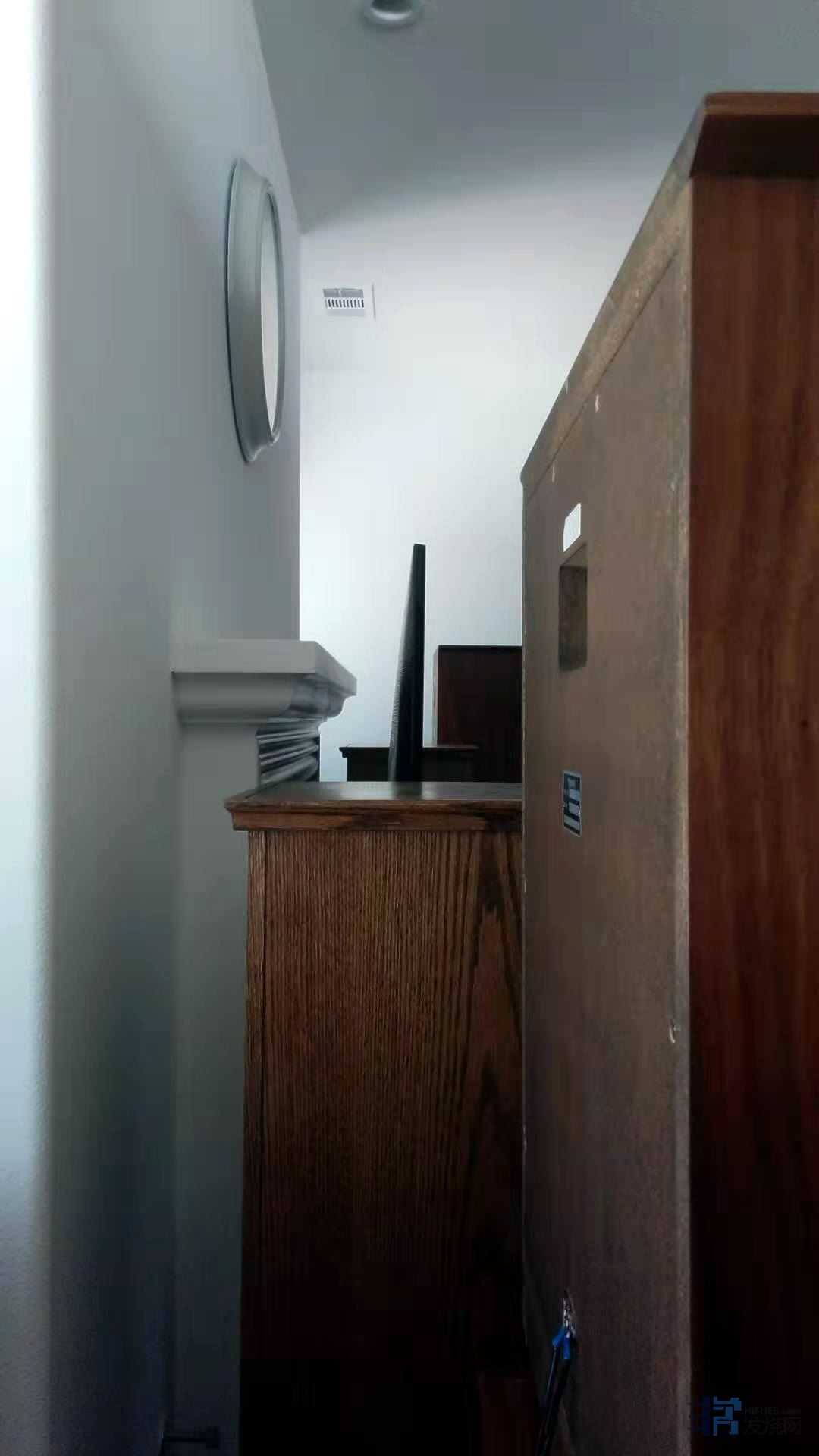

放厅里,左比划、右摆弄,最后安在电视与音箱之间(见下图)。没想到的是,一开音响,声音大好,原来音场中间有些空,现在相当充实,高音愈加清晰,低音则更结实,层次也更分明,老婆直说更好听了

无心插柳柳成荫,真是个偶然所得。略夸张一些说,这$20带来的效果,也许花$20K换器材、搞装修也未必能得到
本小烧的经验,一套器材,搞定三频均衡不太难,但要想在此基础上 栩栩如生、空间感强、微动态大,或者说声音有生气、氛围活起来、音乐韵味浓、等等,非常非常难,没有环境+器材的组合搭配适宜,整体调整得当,是根本不可能的。

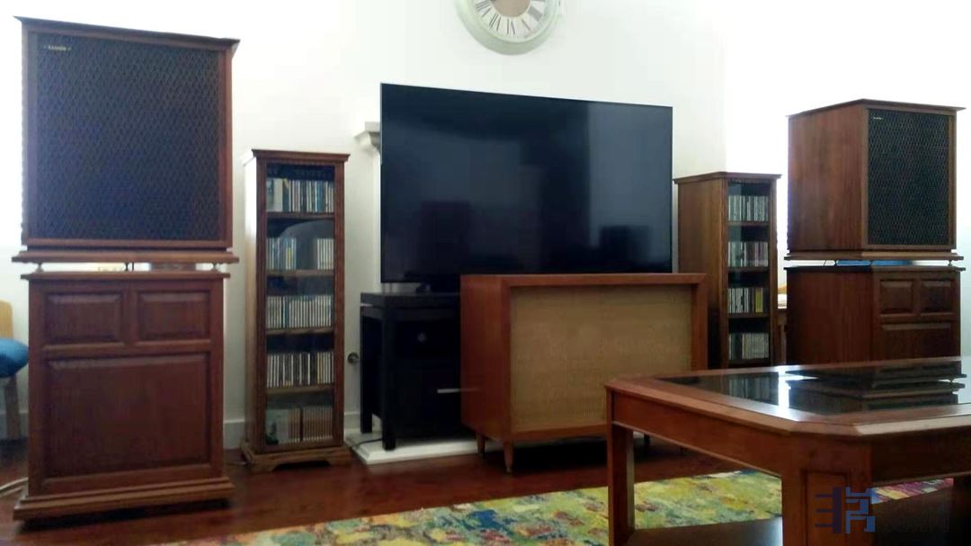

HIFI七声道系统,7个音箱:
Tannoy LSU/HF/12/L  美式兰开斯特箱体 (1958-,前置 2×12吋)
Tannoy LSU/HF/3LZG/8U  天朗全向箱体 (1971-,环绕 2×10吋)
Tannoy LSU/HF/15/8  英式兰开斯特箱体 (1967-,后环绕 2×15吋)
JBL D130全频  JBL C37箱体 (1953-,中置 15吋 )
在出世与入世的边界徜徉

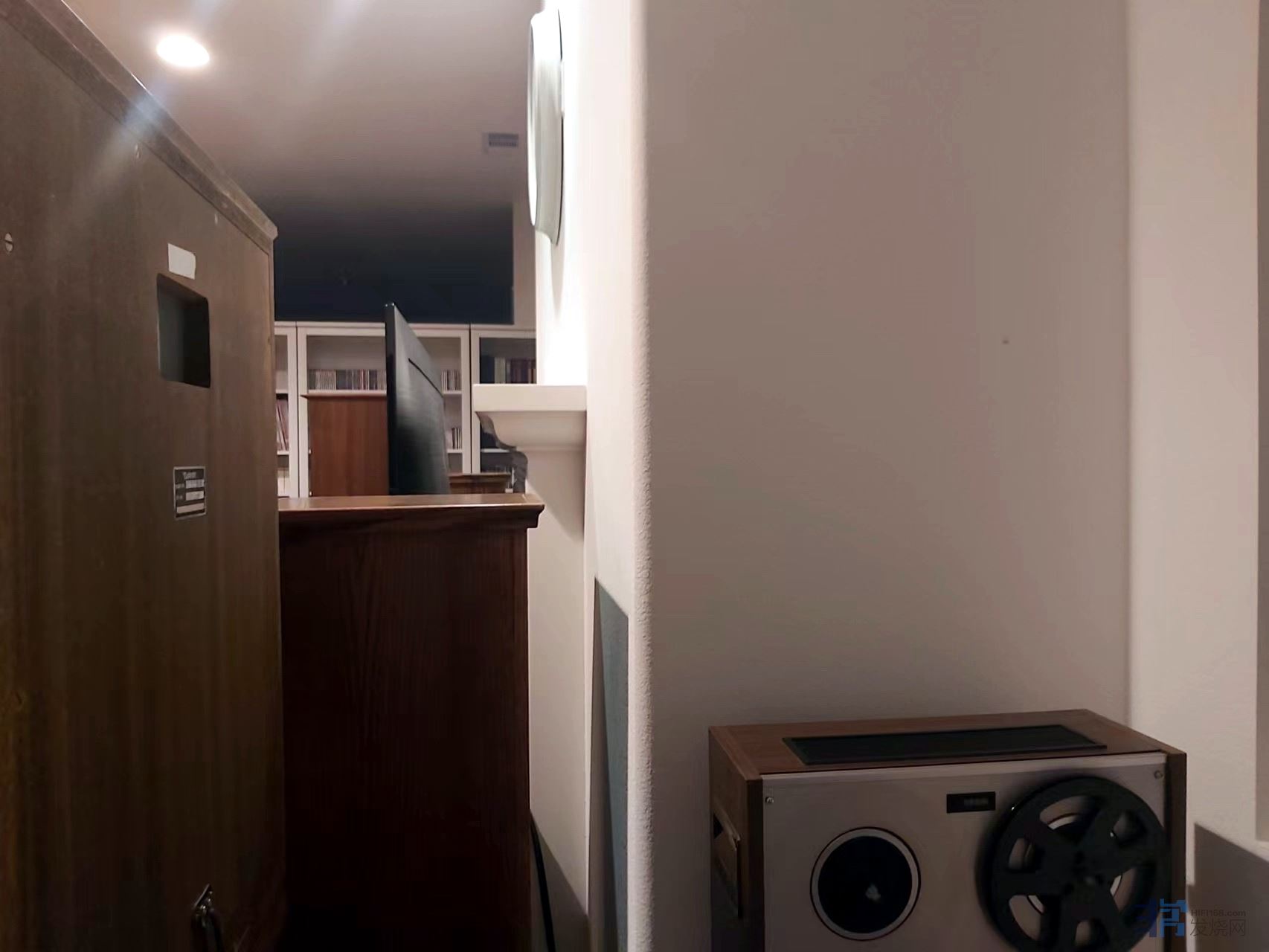

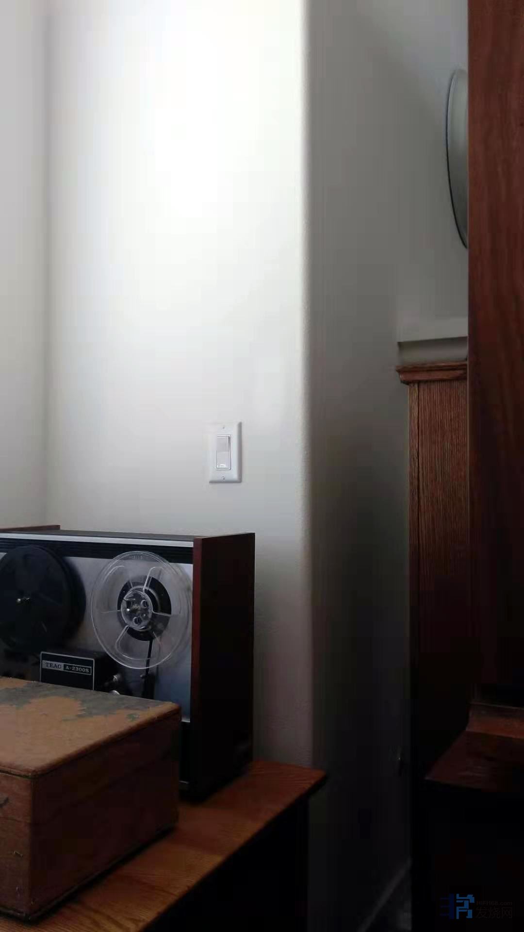

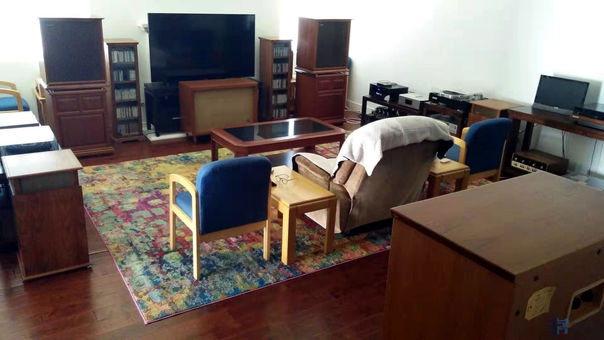

客厅约9.28×6.05×2.75米
左右前置音箱在壁炉(宽约2.65米,突出后墙约0.62米,见下图)前面两边,间距约3.32米,距后墙、后窗约1.03-1.16米
中置音箱位于左右前置正中间,距皇帝位约3.07米
左右环绕音箱间距约4.70米,距左右前置约1.60米,距左右后环绕约3.58米
左右后环绕音箱间距约3.32米,距左右前置约5.18米
在出世与入世的边界徜徉
255#
顺便说一句,本小烧发现窄边壁炉突出的房形,非常有利于音箱摆位和出好声(此厅没有任何声学处理)
