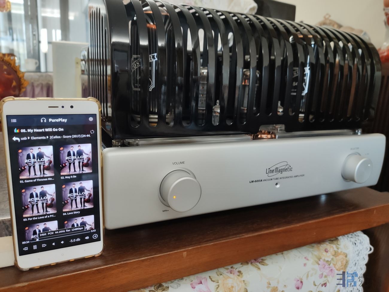

您好楼主,我也买了608,正考虑换管子,想请教下贵族之声黑碳晶cossor比原配845管子提升多大呢?具体好在哪里呢?还有ecc83金脚比原配的有何提升呢?能不能具体说说啊!

你好,请问你换过其他845管子试听吗,是不是原厂的845声音不错才保留的呢?
57#
搭了一年半,218这机器,推动管用复刻天梭6550加复刻金狮小7,保留原厂845管,适合除了大编制外几乎所有音乐。主要是新管子好找,容易匹配。
d9 发表于 2021/10/7 21:38:00
你好,请问你换过其他845管子试听吗,是不是原厂的845声音不错才保留的呢?贵族之声黑碳晶cossor845管子听过吗?和原配845管子有何差别哪个好呢?现在纠结要不要换管子。

说到换胆管,首先原配胆管已经不错,整机的声音调得很有水平,可以不换任何胆管。至于我为什么换,一是家里存有的其他845胆管是以前买218IA后买的,一共备用的有6对,买二手的KR 845坏了一只,废了一对,卖218IA 还送了一对,还有4对。三越老赵的845,碳晶845,仿西电845,ACME 845.目前还没有全部替换对比听过。三越老赵的845,声音结实些,低频弹性和下潜比以前218IA原配管好。ACME 845最贵,声音较细腻,但胆管比较贵,性价比差些。碳晶845韵味不错,前面的朋友说过可以1200元可买到一对,也比三越老赵紫金之韵845胆管便宜,我觉得比较超值。仿西电的目前没换上试听,以前用在218IA上也是声音比较细腻,音乐感较好,但胆管玻璃瓶上有一段”尖帽“,插上胆机后保护罩无法盖下去。没和ACME 845 AB 对比过。推动管换过天梭的6550,声音偏软,我自己喜欢原配EH 6L6多些。丽磁的谢总推荐我可以换美国全新的古董管,葫芦型的6L6 ,暂未买。曾经换过非全新的葫芦6L6,声音空灵感更好,感觉听女声更好。看了淘宝葫芦性6L6基本600元以上一支。前面的小管,原配是普通的JJ ECC 83(红色字),JJ金脚803S(金色字JJ)贵些,广告这样写:长屏!坑屏!屏极加散热片!大圆环!设计完全依照德律风根ECC803S的标准,高增益,低噪声,高频自然,圆润!中频厚实,饱满!低频结实,有力!乐器的形体和人声的感情表达都是一流。没有直接AB替换对比。心里作用吧,同一厂家的贵价的理应比便宜的好,于是换上了。前面有烧友说,推动管6L6的替换声音变化比较明显,845管的替换变化没那么明显,好的845胆管贵很多,声音的提升没有价格差异大。 曾经有位大烧说,胆机的配对性越高,性能越好。若能找到师傅找到配对数据多的胆管,则声音、质量都更有保障。
