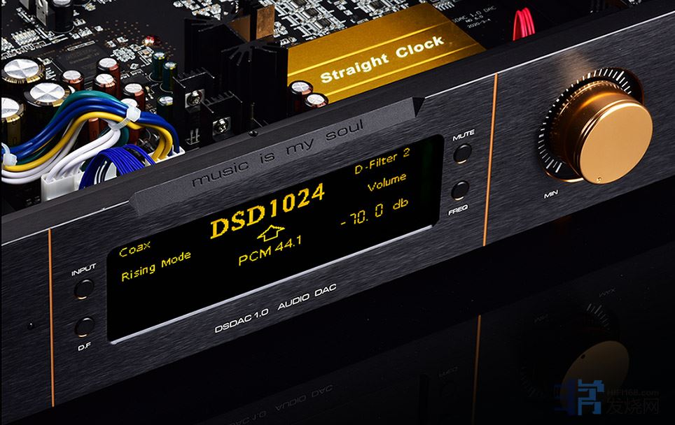

      DSDAC1.0的高精度升频算法是DSD升频的核心与技术难点。实现升频的方式有多种,但高精度的升频算法是个复杂的数学问题,不是数字技术问题。这项技术使DSD音频获得了更广阔的发展空间,与世界HiFi前沿技术保持同步并处于领先地位。
      同步直接时钟技术(Straight Clock),使DSDAC1.0内部的飞秒级时钟直接输入到解码器的移位寄存器上,让飞秒性能直接实现在模拟输出上,这项技术与目前的外置飞秒时钟、内置飞秒晶振的用法都不同,外置时钟内置晶振的用法需要经过分频器,会有较大的加性抖动,让飞秒时钟性能离开飞秒区域变为皮秒时钟,而DSDAC1.0的时钟无需经过分频器直接进入DA转换环节的移位寄存器,是最直接的时钟运用技术。
      时钟阻断。所谓“时钟阻断”,就是前端过来的时钟被抛弃,DAC只使用本地时钟。这样,前端设备如数字转盘、CD机、数字界面等设备的时钟将不再对DAC的性能产生影响,只要数据没有错误,任何音源在DSDAC1.0面前都没有差异。这项技术是数字音频梦寐以求的技术,让DAC使用本地时钟,既能保持同步,又可以不采用损耗巨大的ASRC方式,在此前这是一个梦想,DSDAC1.0 出现后,这个梦想变为了现实,解决了数字音频领域长期困扰的时钟问题。
      先进的USB界面,以Native方式获取DSD源码。作为DSD解码器,dsd源码的输入是必须的功能。DSDAC1.0有两个途径输入DSD源码,一是通过spdif以DOP方式输入DSD64,另外就是通过USB以Native模式输入DSD512。DSDAC 1.0的USB界面采用了Xmos的XU208方案,并带有地隔离功能,与前端的设备实现了地线分离,彻底隔绝了前端的干扰。同时,世纪格雷定制了XMOS的专用驱动,实现了DSD512以Native模式传输,这是最直接的传输DSD源码的方式。
