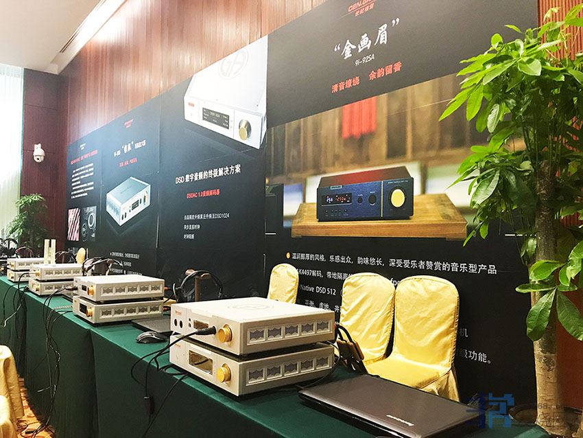

广州东方展改为南宁展了,我们将参加。届时大系统和耳机系统均有DSDAC1.0演示,都用电脑作为音源。
要说功能,没有什么播放器比电脑更强大。

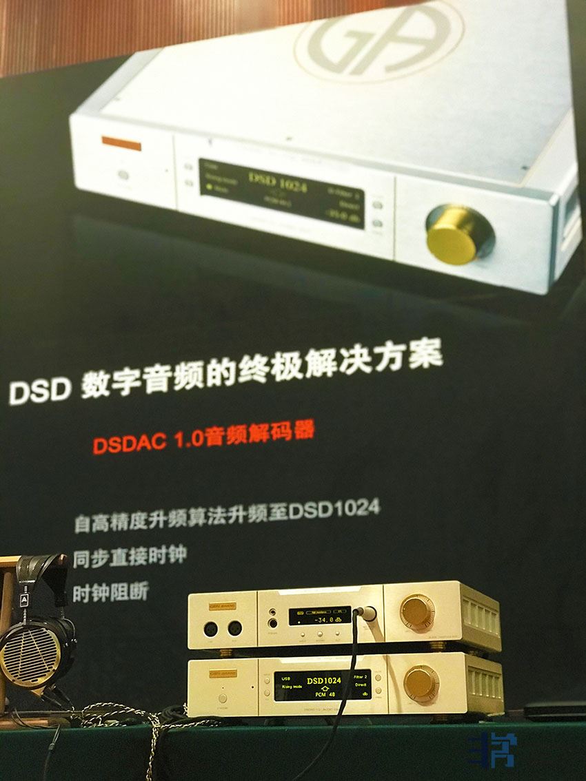

兰总,我记得前一阵你在家电还是绿坛那边说过对这台dsdac来说最好的连接方式其实还不是USB,但欲言又止没说下去至今未知答案,不知现在可否透露一下呢?难道是光纤?
20#
回复 19楼zaar的帖子
USB传输理论上不是最完美的, 但当下是最合适的。
完美的传输确实是光纤,但目前没有形成新标准,还是用spdif的标准,无法传送高码。对于DSDAC这种抛弃前端时钟的架构,光纤是最好的传输方式,因为实现了前后隔离,但要传送高码还得靠USB。
与其纠结传输方式的优劣,还不如多关注DA部分的性能。不同传输方式的音质差异,远远不及DA性能差异带来的音质差异。DSDAC1.0的用家中很多高端器材的用户,即使用PC+USB输入,已经能胜过他们现用的高端CD,当然如果有更好的传输方式肯定会比USB好,但当下的PC+USB已经足够好了.
