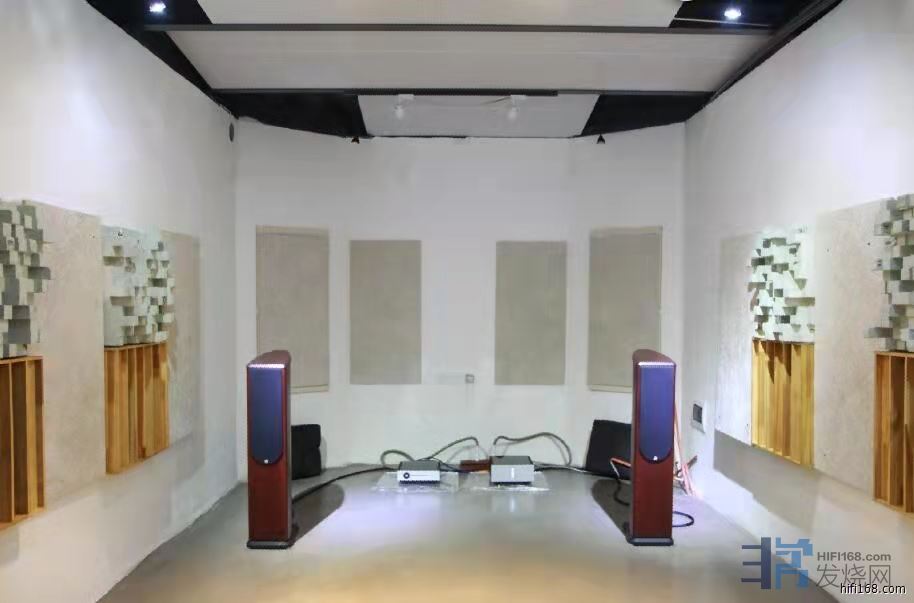

回到我们的听音空间。皇帝位听到的早期反射声是从天花、喇叭后墙、侧墙和地板四个面、8个点发出的,这8个点的处理就成为听音室声学处理的重中之重!
假设音箱距离这8个点有3米或以上,早期反射声和直达声的距离差大约是6米,延时大约是17毫秒,这是有益于声音的,可以尽量保留(正如音乐厅所做的)。如果距离后墙(侧墙、天花、地板)只有2米或者更少,距离差就是3米多,延时就在10毫秒以内,会有很大负面影响,需要尽量想办法消减。
所以镁声认为,在发烧友的家居环境,听音室面积小于30平米(其实50平米也类似),所有第一反射点(包括喇叭后墙)的反射声都在15毫秒以内,都应该做“全频”吸音处理,以尽量减轻小空间的压抑感和梳状滤波效应。而对于第一反射点之外的墙面(地面、天花面),尽量保留原始墙面,以增加反射次数,有利于形成混响和堂音,产生较大空间的听感。
具体方法是:喇叭后墙和侧墙前半部分,摆放4块或6块全频吸声板即可(宽度60-80厘米,高度120-180厘米,厚度5厘米到15 厘米不等);皇帝位两侧,正对的侧墙位置,可以各摆放一片踏步细密的扩散板(或者3d云扩散板),以避免颤动回声;皇帝位后面的空间,可以保留原家居环境,形成自然的反射和扩散,避免处理过度。
如果烧友有条件重新砌墙做间隔,那就更好了。一是尽量按照波尔围线的比例来做;二是两个侧墙一定要做成喇叭口状的弧面或斜墙,避免平行,三是天花尽量避免大平板和空腔,微孔板斜面吊顶或者方格架、藻井都是好声的做法。
上一张图,是几年前镁声和朋友合建的简陋的听音室,用的都是我淘汰下来的器材,但效果远远好于在我家的时候(那时我家的空间还没调整好)。空间处理特点就是不平行侧墙,斜天花,主要处理第一反射点的声音。自流平地板,非常有利于器材摆放的稳定。(这个是早期的图片,后来又根据听感调整了一下)
