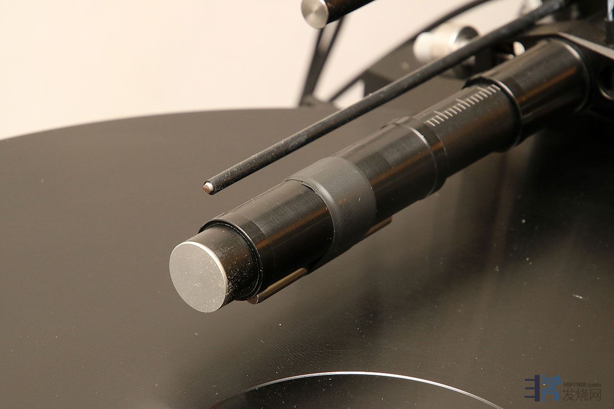

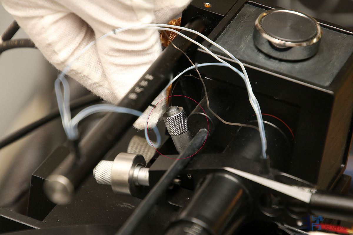

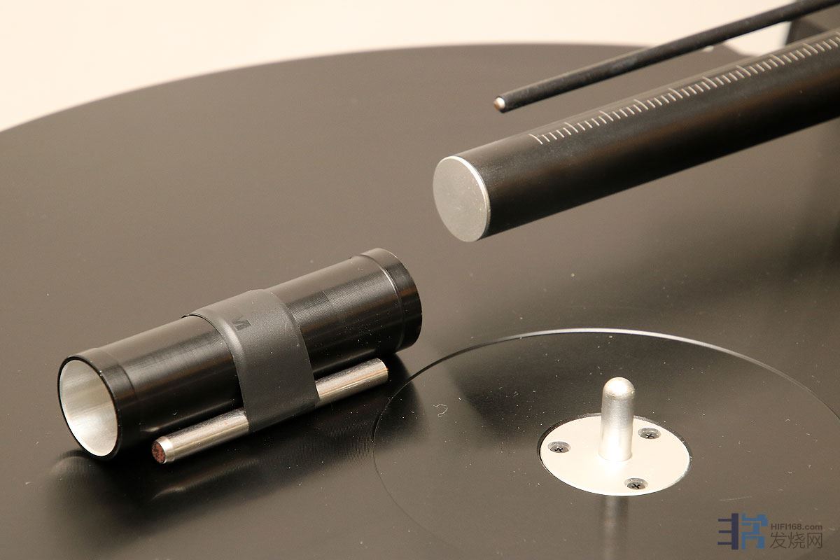

接着就是调试唱臂管的水平了,使用左边这个随机赠送的管套小配件。
(82.15 K)
2020/2/28 21:51:12
套上唱臂管。
(88.36 K)
2020/2/28 21:51:12
打开气浮供气,看管套小配件是否会左右移动,调校下图红圈内旋钮,调校唱臂的水平,直到套管可以静止不动。
(73.93 K)
2020/2/28 21:51:12
调校这个旋钮。
(123.99 K)
2020/2/28 21:51:12
这个旋钮可以顶起唱臂管,调校唱臂管的水平。
这是竖起唱臂的状态。
(126.16 K)
2020/2/28 21:51:12

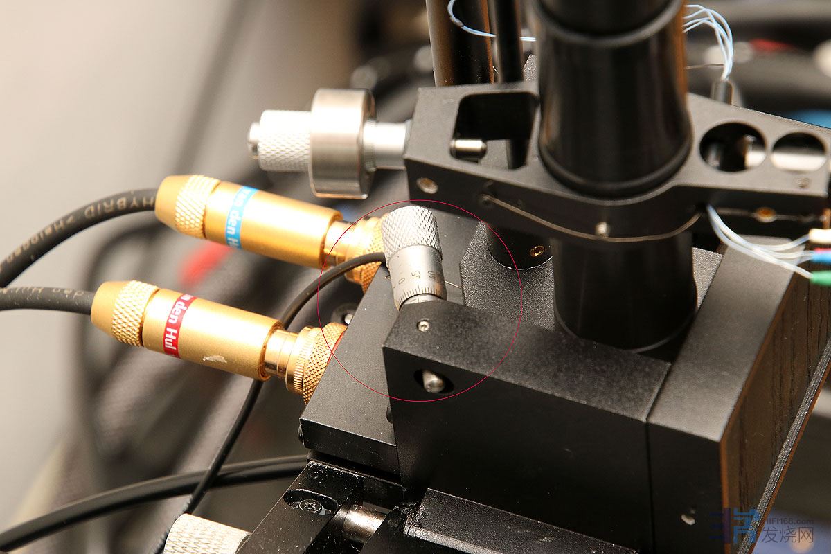

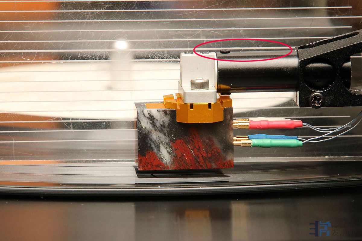

接着就是唱臂VTA调节了,VTA就是唱头和唱片接触的角度,这个角度要准确,声音才准确。
这是随器材附送的菲凡VTA尺。
(126.88 K)
2020/3/3 21:05:01
用唱臂顶的这个有刻度旋钮(红圈内)调节VTA高低,这个旋钮手感不错,操作顺畅。
(121.97 K)
2020/3/3 21:05:01
放上唱片,模拟唱头正常工作状态。
唱头放下来,模拟唱头正在工作。
放上VTA尺。
看唱臂顶端是否和尺的水平线平衡,平衡就ok,如下图,如果不平衡,就调上图旋钮直到平衡。
这一步很容易。

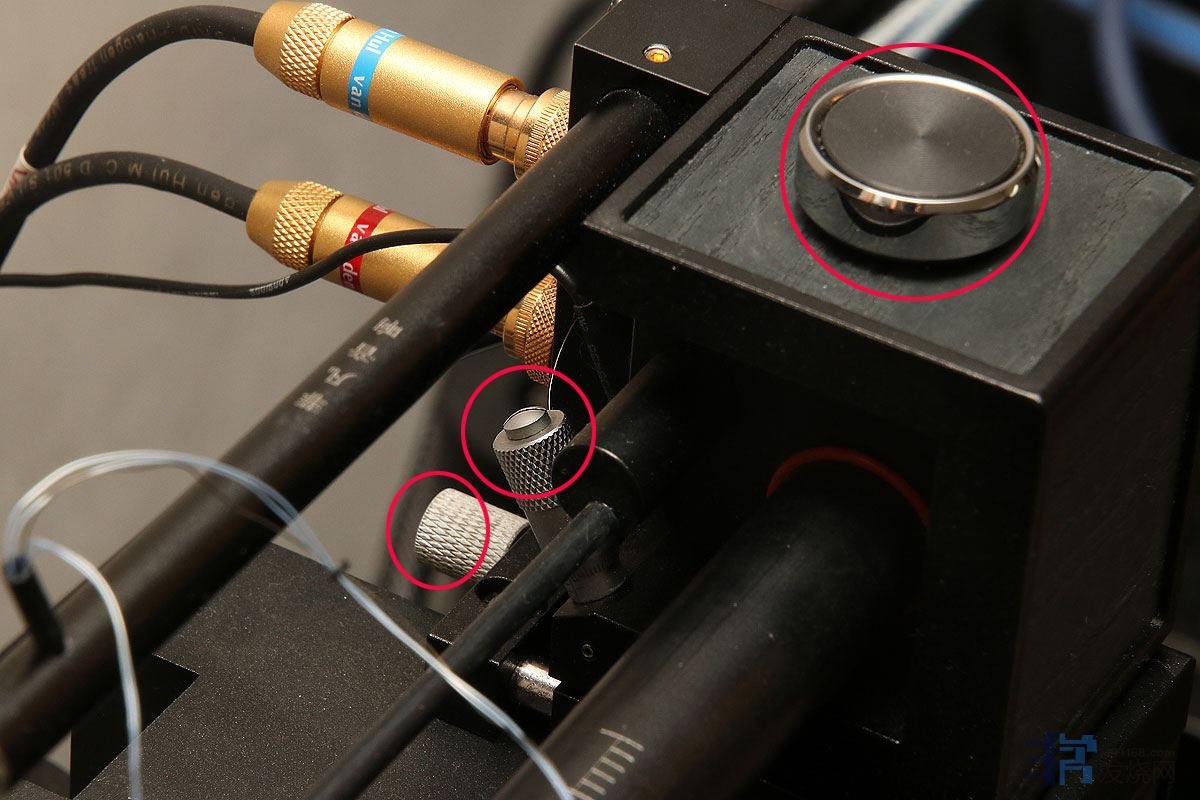

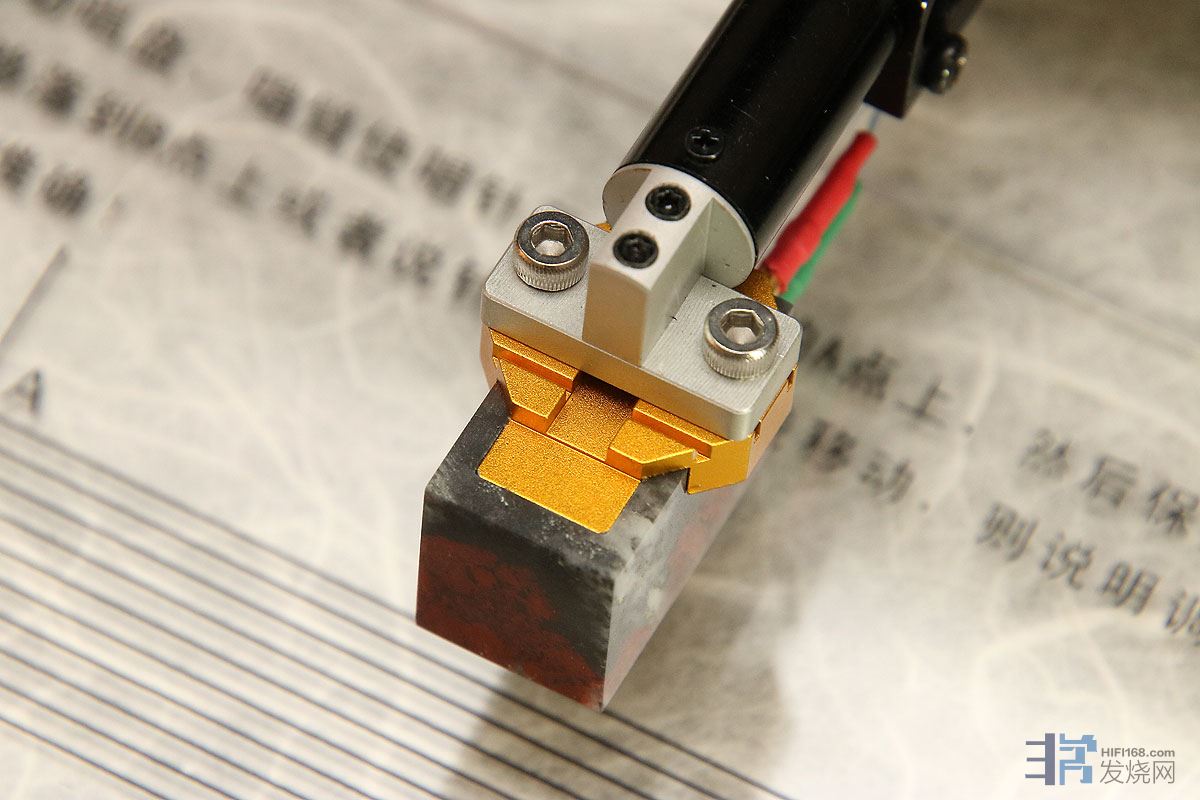

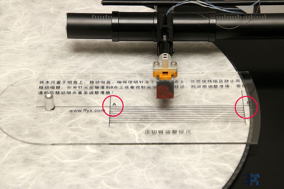

以上的调整其实都比较容易,不难,其实,正切唱臂的调整比一般常见的支点唱臂好调多了。
以下就基本是这个唱盘的最后一项调整:唱头的正切角。
这个稍微要点耐心了。

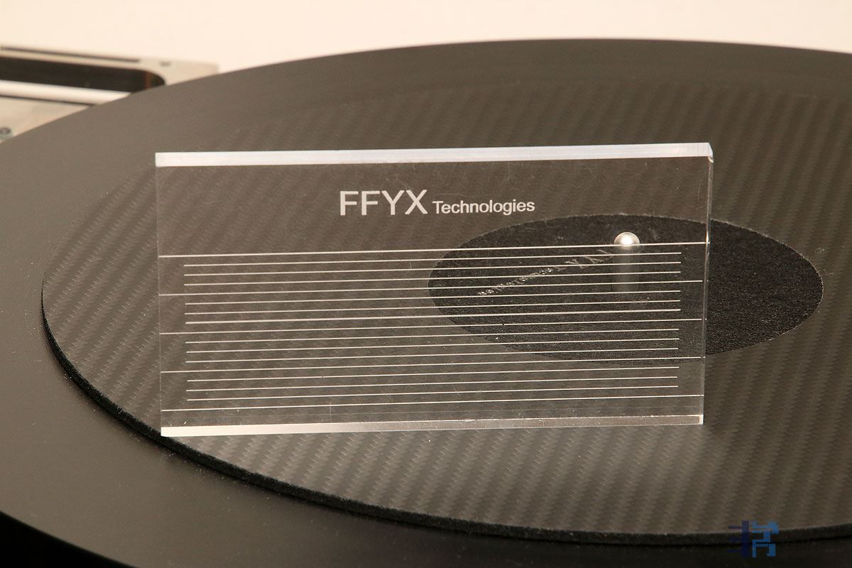

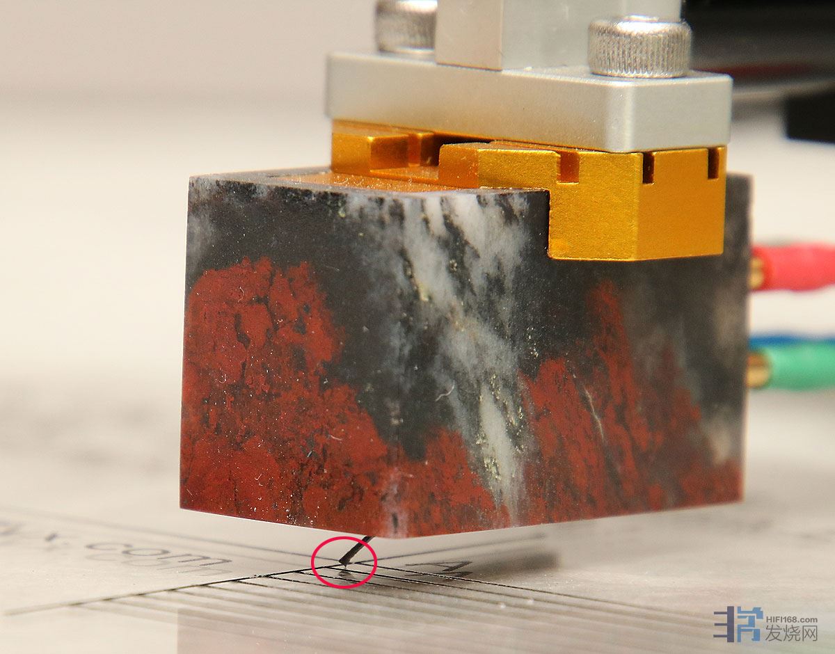

拿出随盘附送的调整规尺,放上唱盘。
如下图,我们的目标就是调整到把唱头针尖分别都可以落在A点和B点上。
(160.52 K)
2020/3/4 10:54:39
最关键的是,这个尺要准确放在唱盘上。
如何准确呢?就是这个尺上的平衡线要和唱臂管或者唱头平行。
如下图,唱头的前沿和平行线平行。
(121.29 K)
2020/3/4 10:54:39

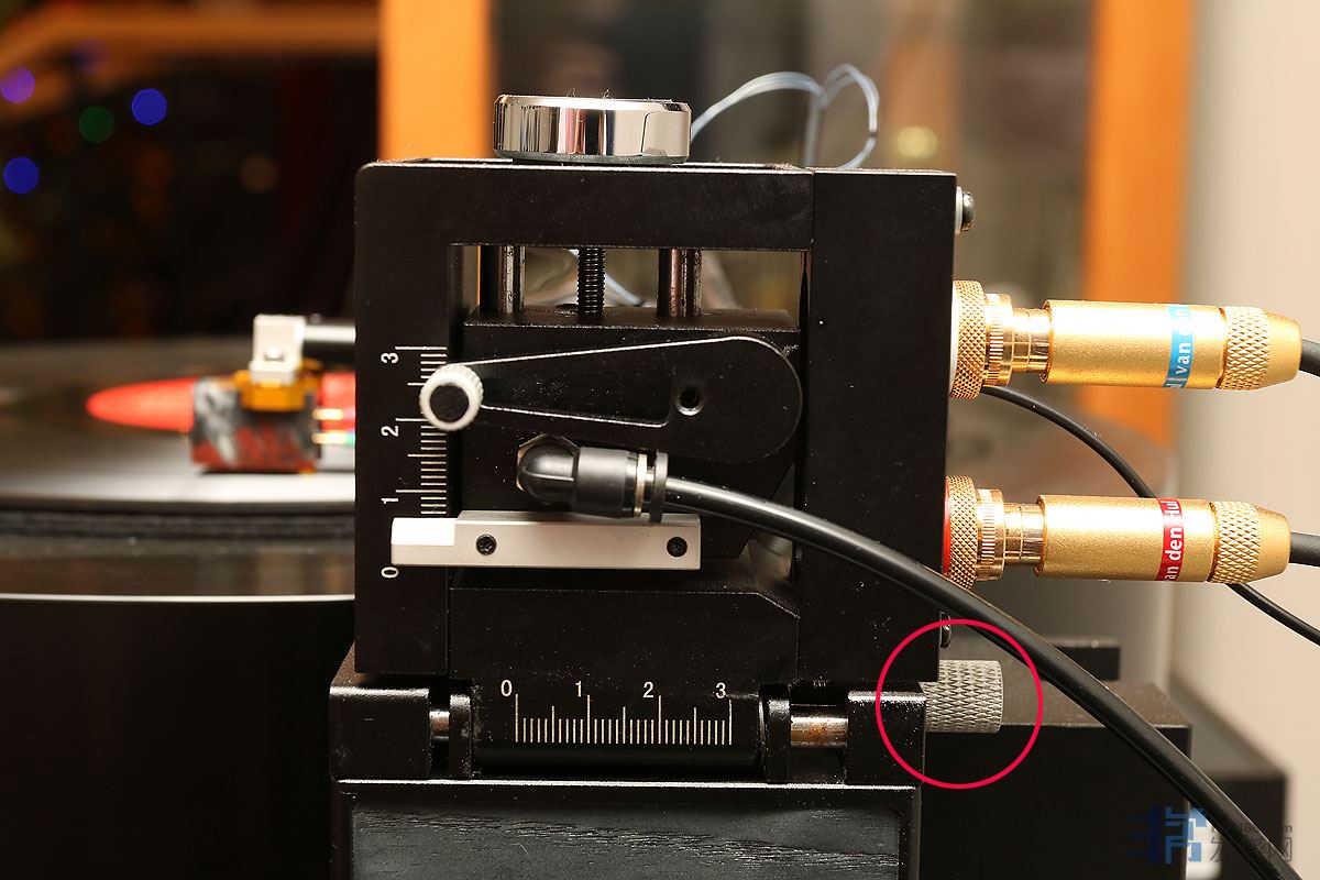

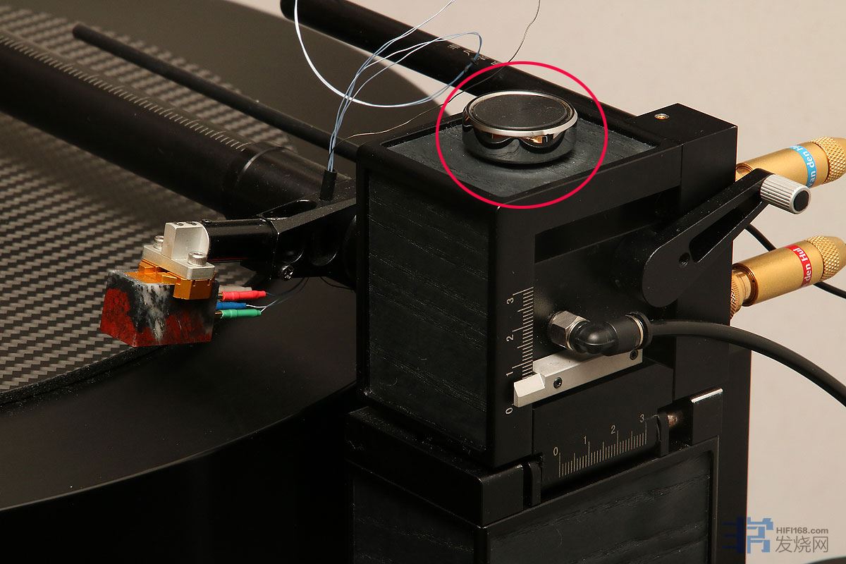

摆好规尺后,调整下图红圈的旋钮来调整唱头位置。
(131.49 K)
2020/3/4 10:54:39

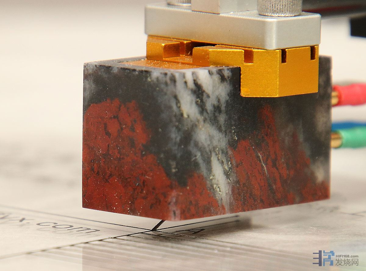

下图就是离A点位置稍前,这时可以逆时针方向转动上图旋钮,把唱头后移。
(140.18 K)
2020/3/4 10:54:39
这个旋钮手感非常柔顺,调整后稳稳的针尖落在A点上。
(128.25 K)
2020/3/4 10:54:39

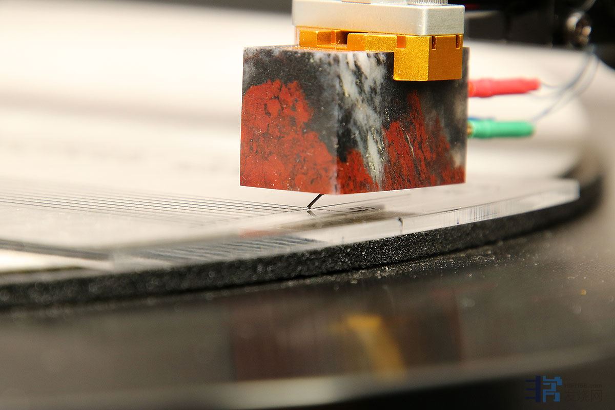

调整完A点,再把唱头移动到右边的B点,针尖如果压在B点上,就是正确的。
其实,如果前面保证了规尺的平行,假如A点对的话,B点一定对。
当然,靠肉眼不可能保证规尺百分百与唱头平行,但也八九不离十了,所以,这个时候就可以轻微移动规尺和旋钮来微调。
微调的顺序是:先移动规尺压准A点(A点不调旋钮),回B点,如果不准,调旋钮(B点不动规尺),对正B点;再回A点,如果不压准A点,调规尺直到A点压准,再回B点....最终AB都压准。
(102.09 K)
2020/3/4 10:54:39
好了,唱臂上的三个旋钮我们都调整好了,可以安心听黑胶啦。

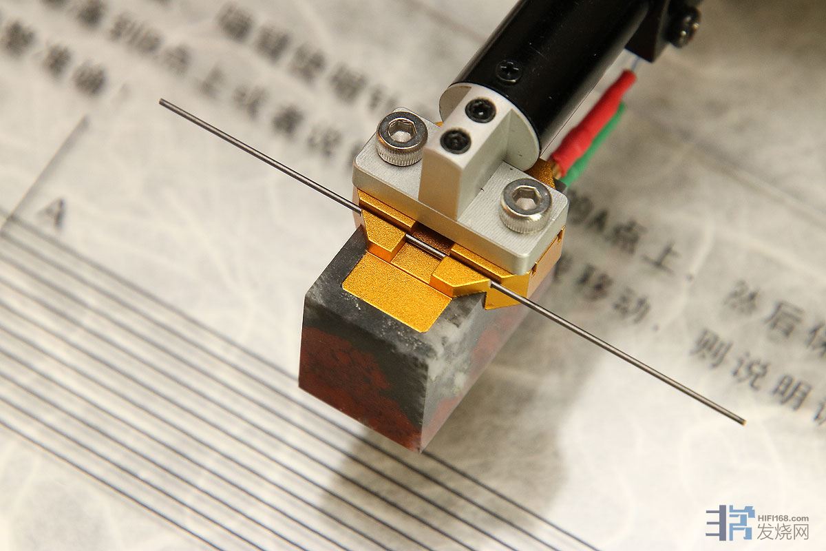

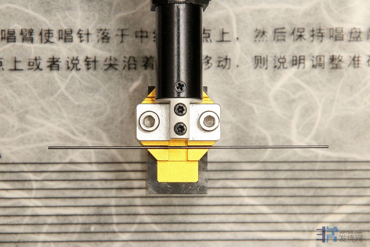

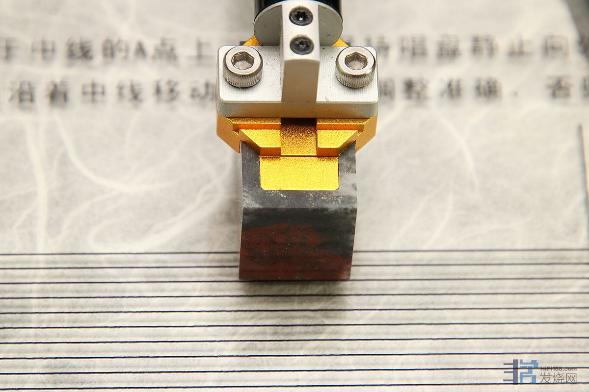

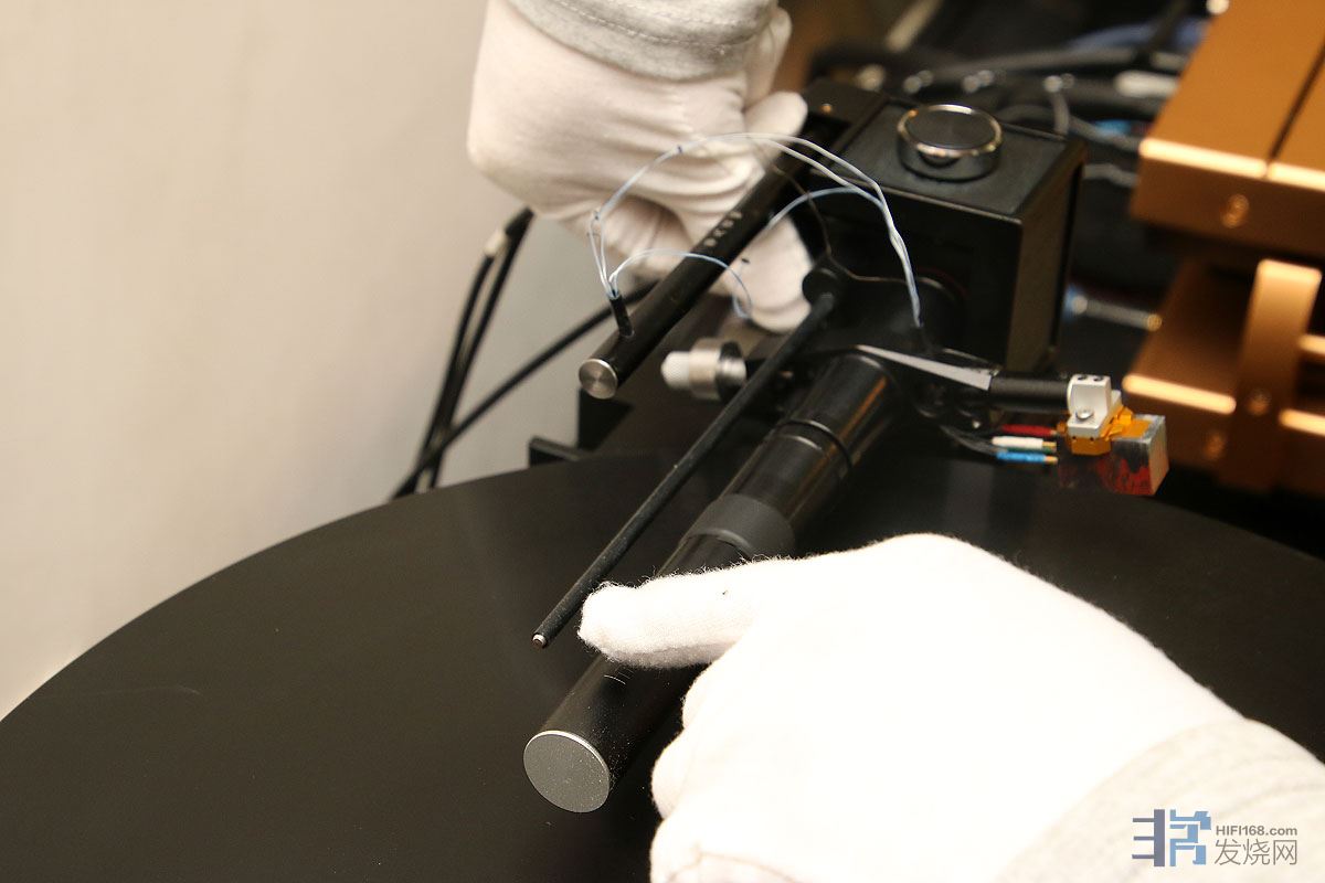

补充一个小技巧,为了尽量保证规尺和唱头平行,可以在唱头上放一支活动笔芯。
铎艺 天籁系列SOAR Ⅱ MC唱头上就设计了笔槽。
如果没有笔槽,也放在唱头架前端。
(105.00 K)
2020/3/4 10:52:09
刚好放一支笔芯。
(111.50 K)
2020/3/4 10:52:09
这样就“放大”了平行效果,更容易检查是否平行。
尽量保证垂直从唱头往下看。
下图就是基本平行了。
(127.44 K)
2020/3/4 10:52:09

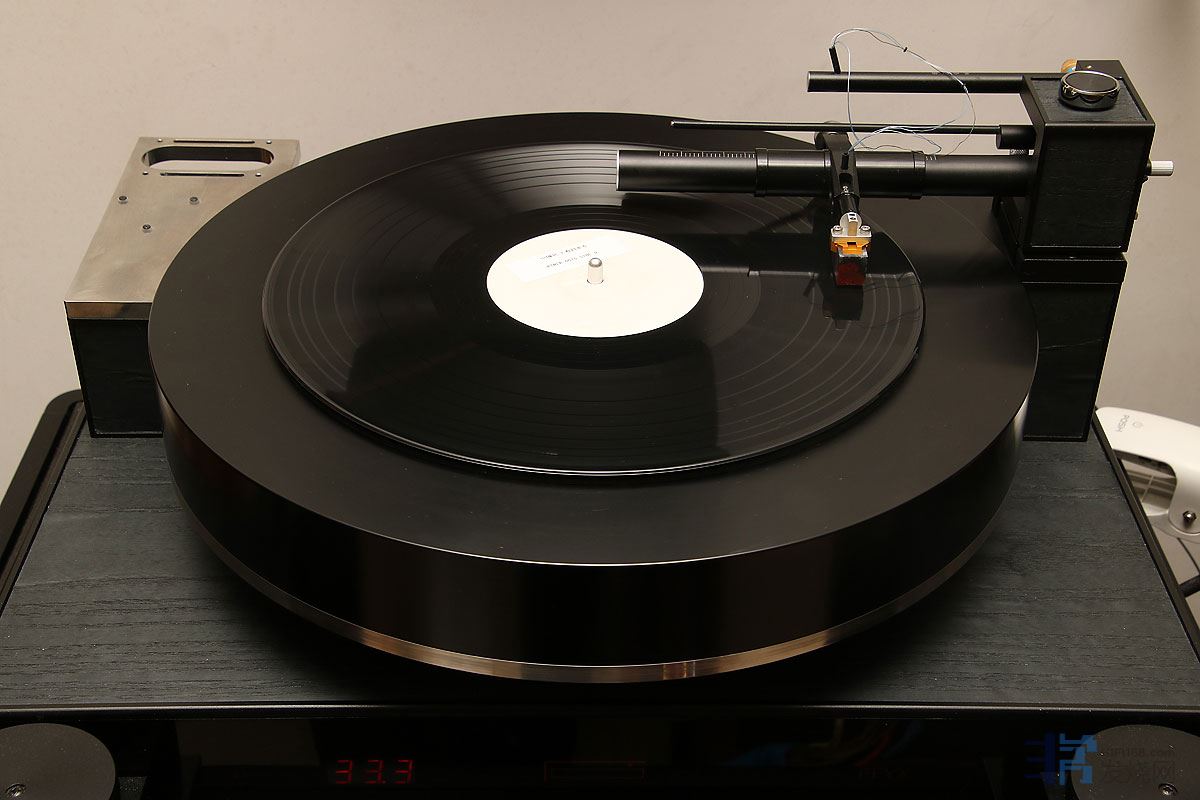

今天用T1801来监听唱片公司压碟前的白版测试碟,听过没有问题就可以通知压碟厂正式压碟。
(95.99 K)
2020/3/5 22:26:02
