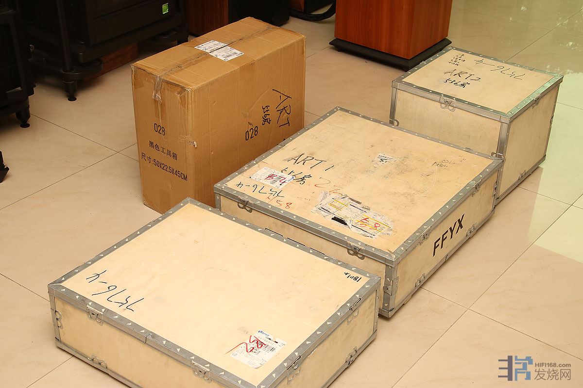

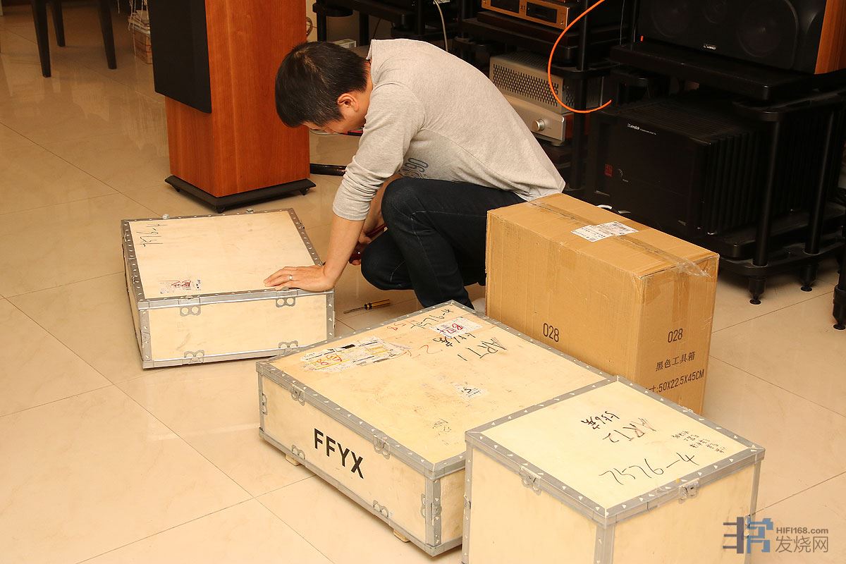

菲凡T1801共有4个大箱子,阵容浩大。
我这套是菲凡在2019广州国际音响唱片展上展览过的,所以包装比较旧一点。
这次仍然劳驾飞跃童真蔡兄来我家帮忙开箱和安装的,谢谢蔡兄!

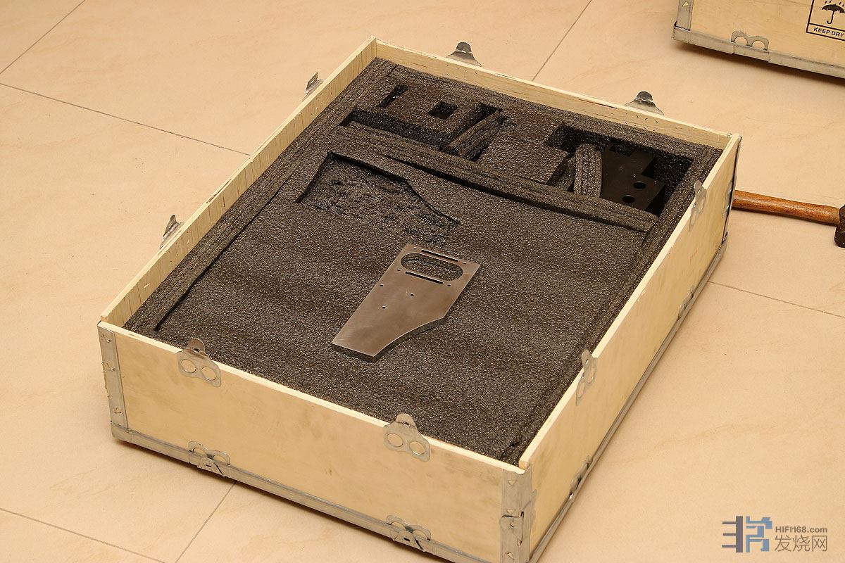

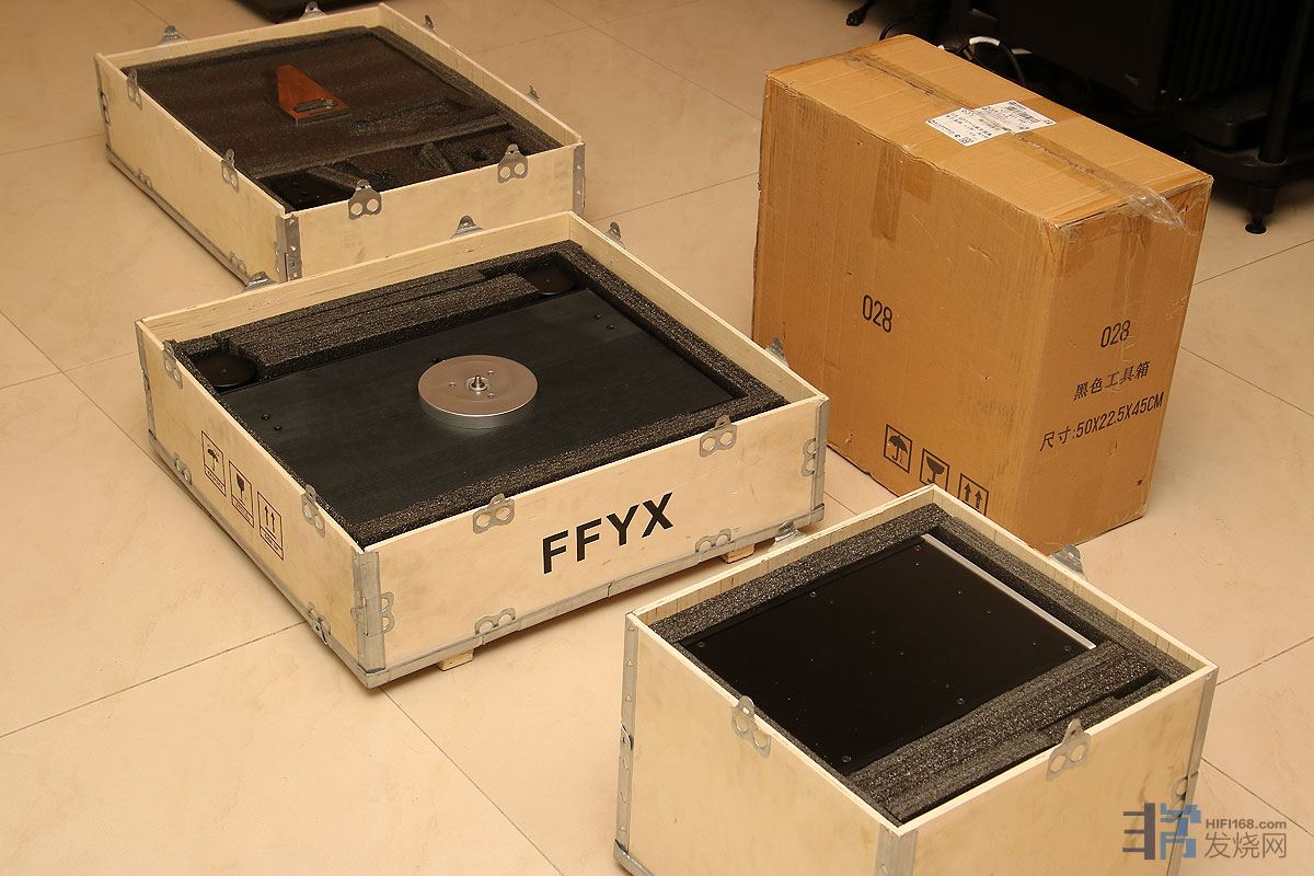

开了第一个木箱,里面是大小各两个转盘、唱臂臂板、唱臂底座。
其余两个木箱分别是气浮底座、气泵。
纸箱包装里面的航空铝箱装的是气浮唱臂。

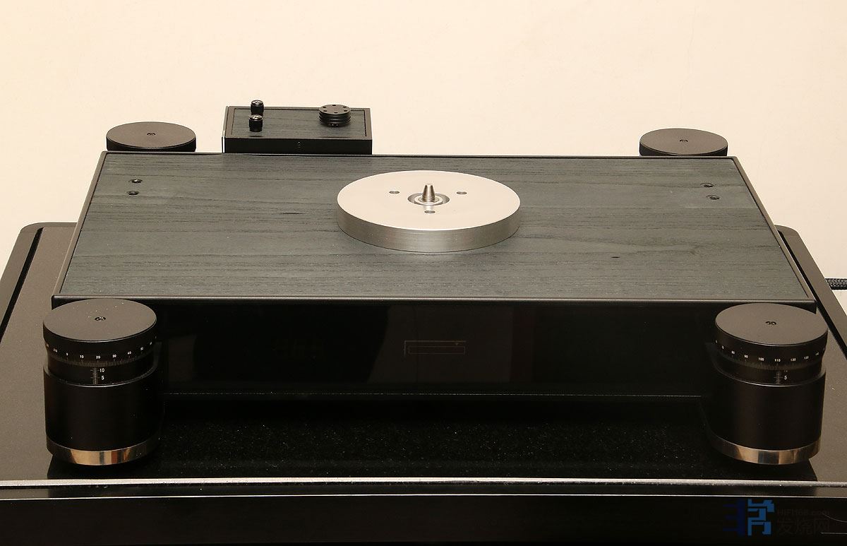

放好唱盘的底座。
在放底座前,建议先把器材架的水平调好,这是整个系统的基础。

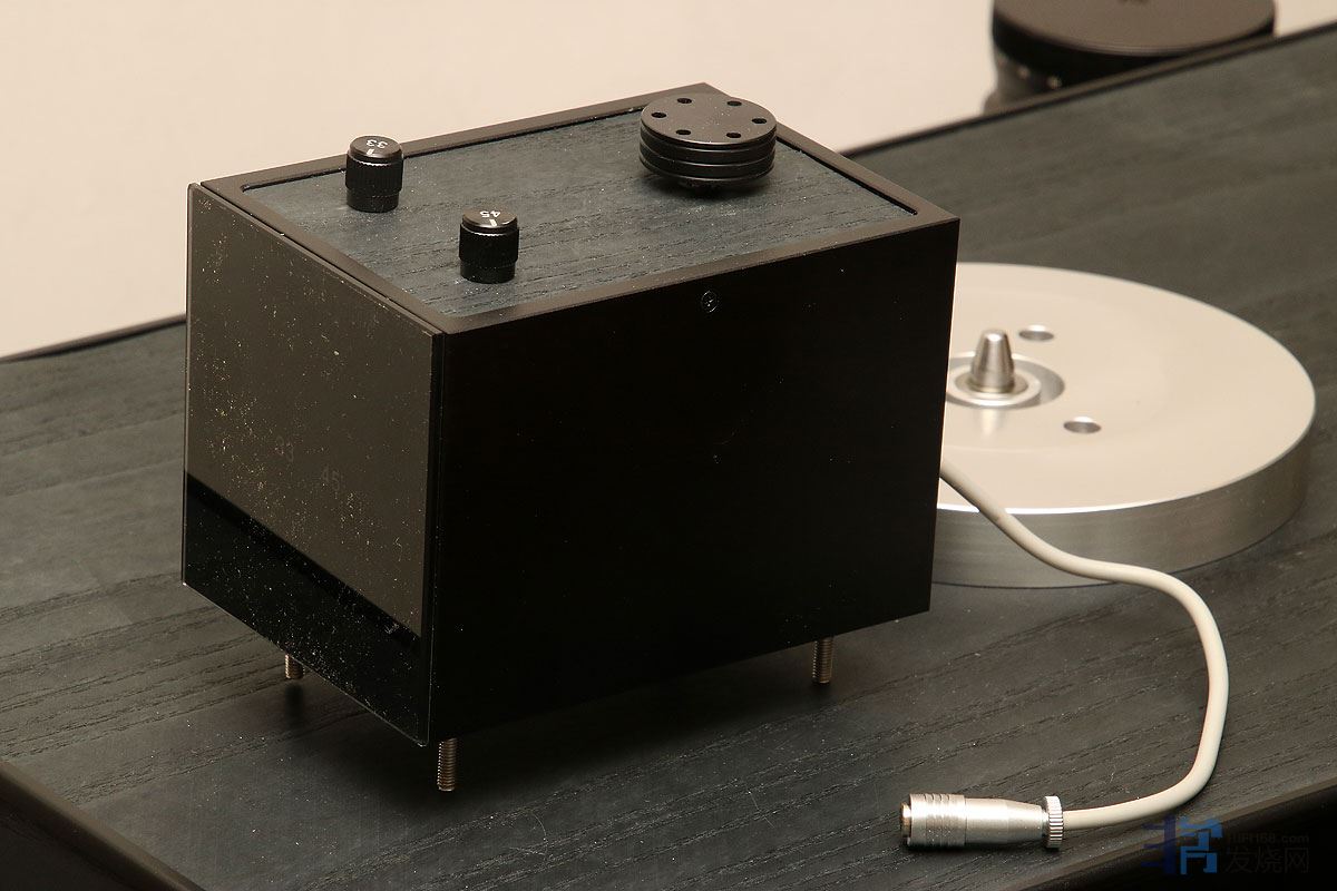

这是转盘的电机,33转和45转的转速在这里调整。
电机下面有4个脚。

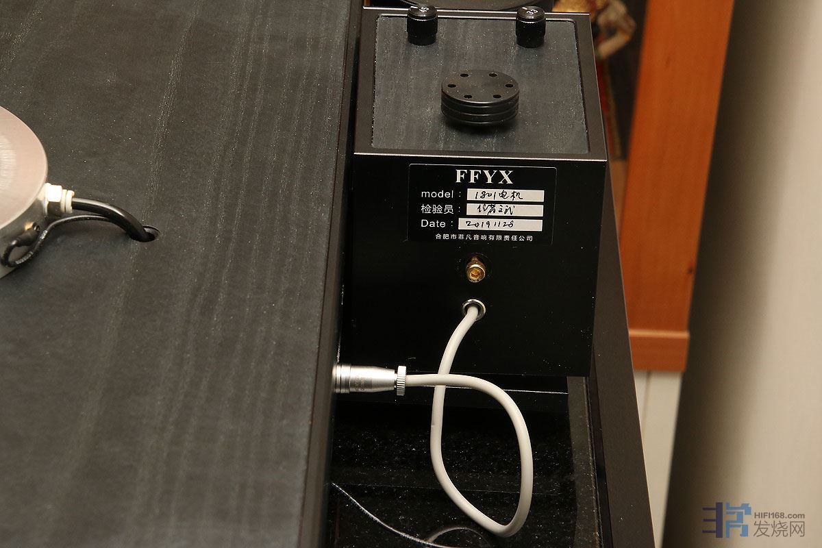

插在转盘后面的电机座上,直接插,不用上螺丝,有避震胶圈。
插上电机电源。
放好电机的样子。

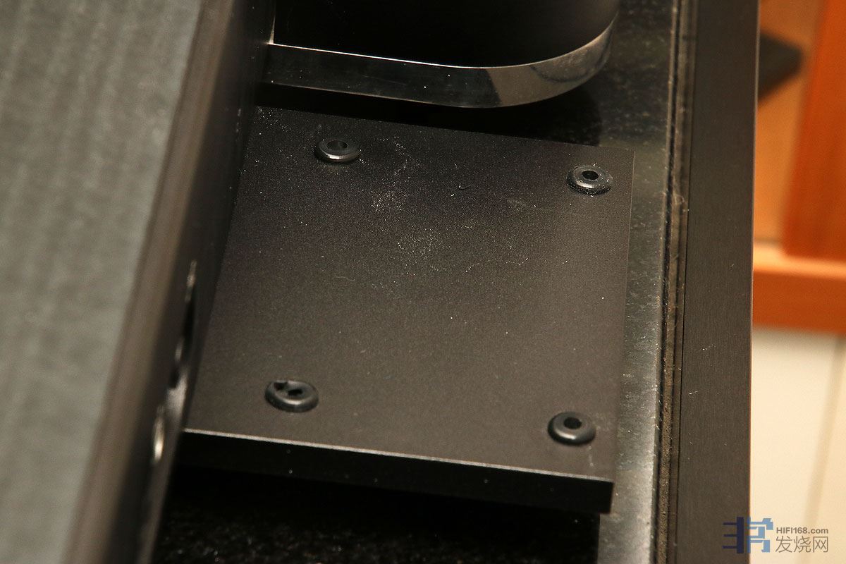

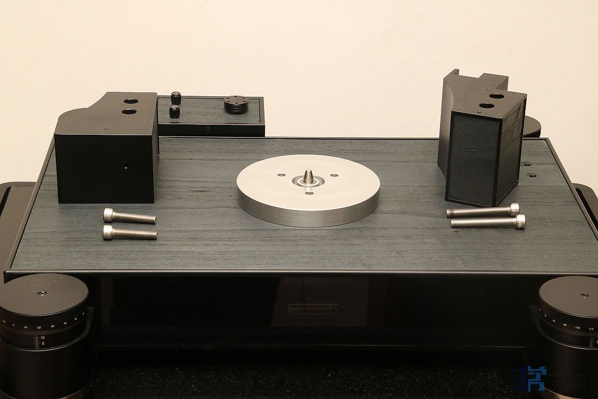

放上左右两个唱臂底座,左边是固定支轴式唱臂,另购;右边就是标配的直线唱臂。
上好各两个螺丝。

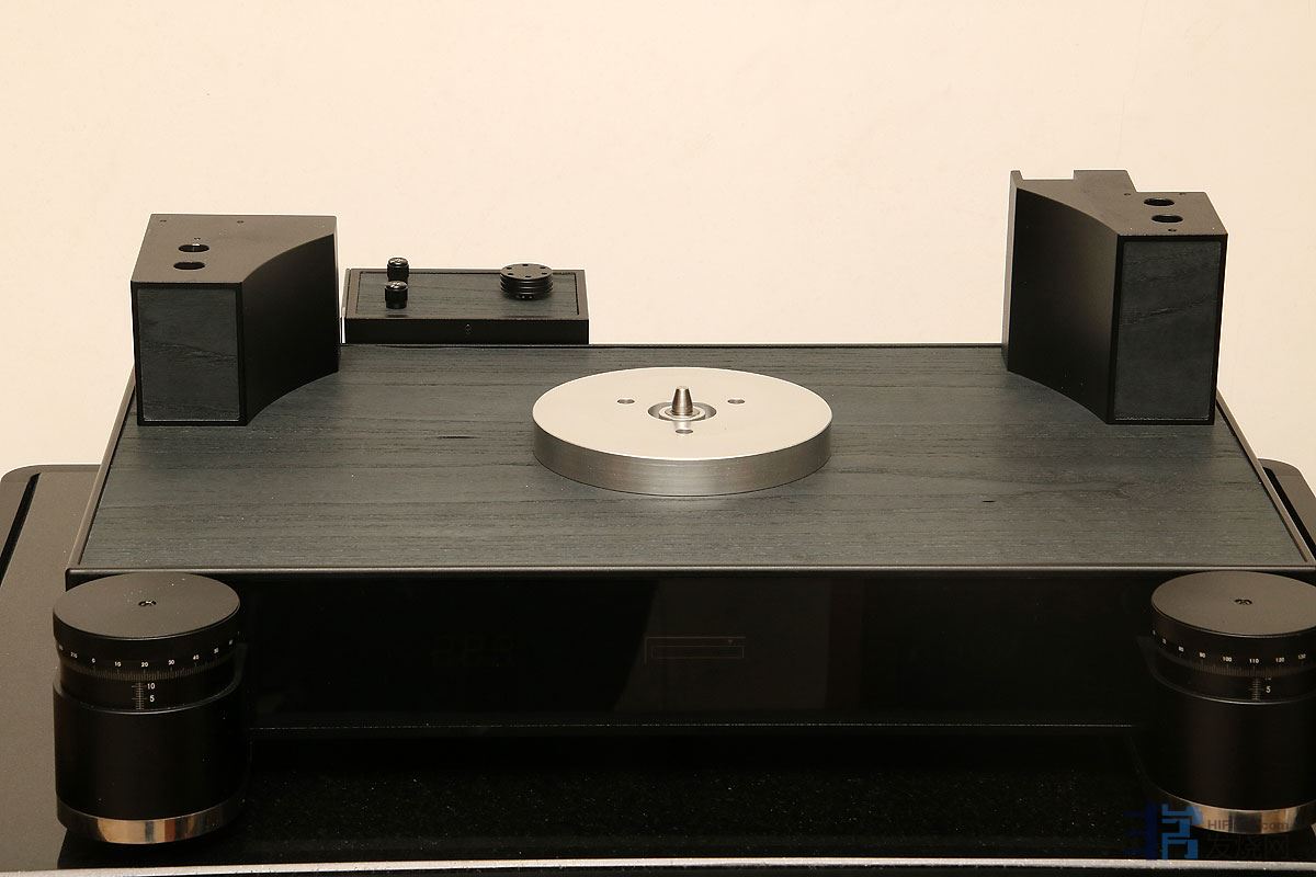

两个唱臂座各就各位。

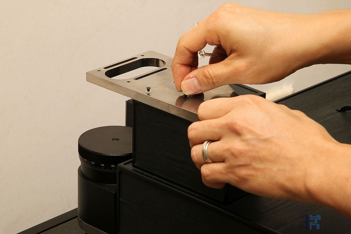

上好左边固定支轴式唱臂的唱臂臂板。

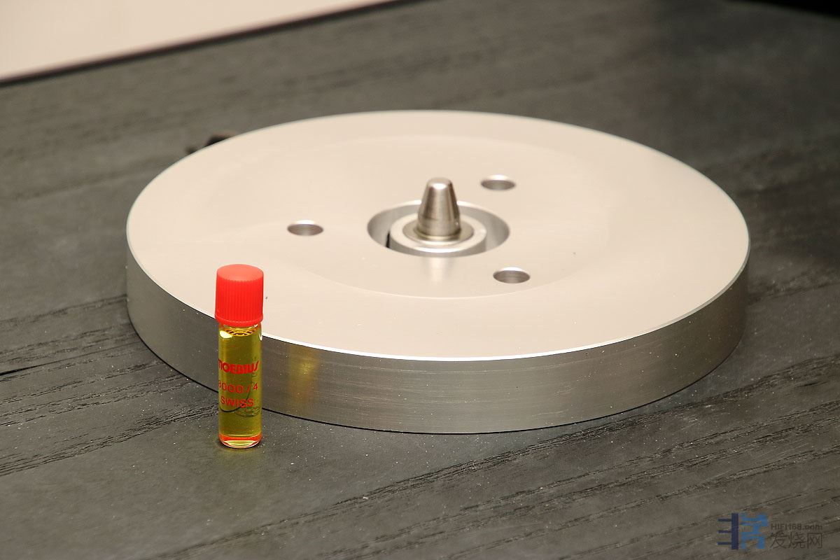

气浮唱盘主要是上下气浮,工作时不会接触;而水平位置还是会有轻微接触,所以,要在接触的轴承面涂一点瑞士进口的润换油。
首先涂在唱盘底座的轴承上,用牙签涂满轴承突出面就可以。

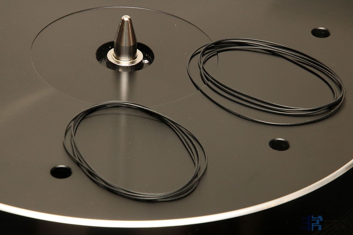

出厂原配两条传动皮带。

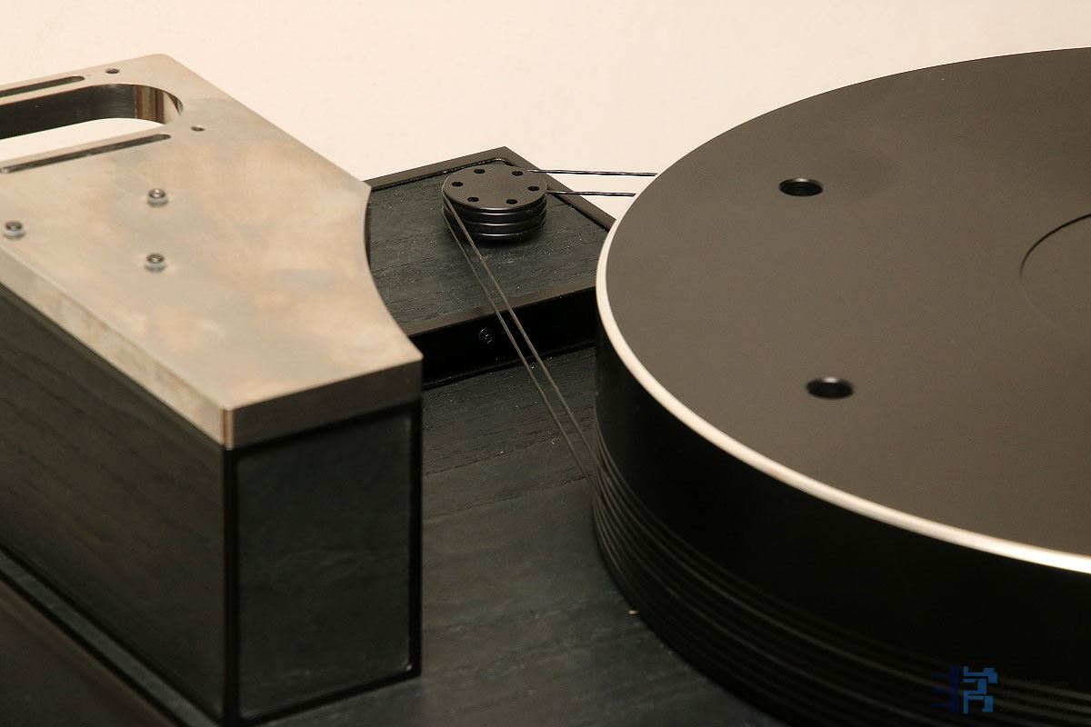

用皮带套上电机和小转盘。

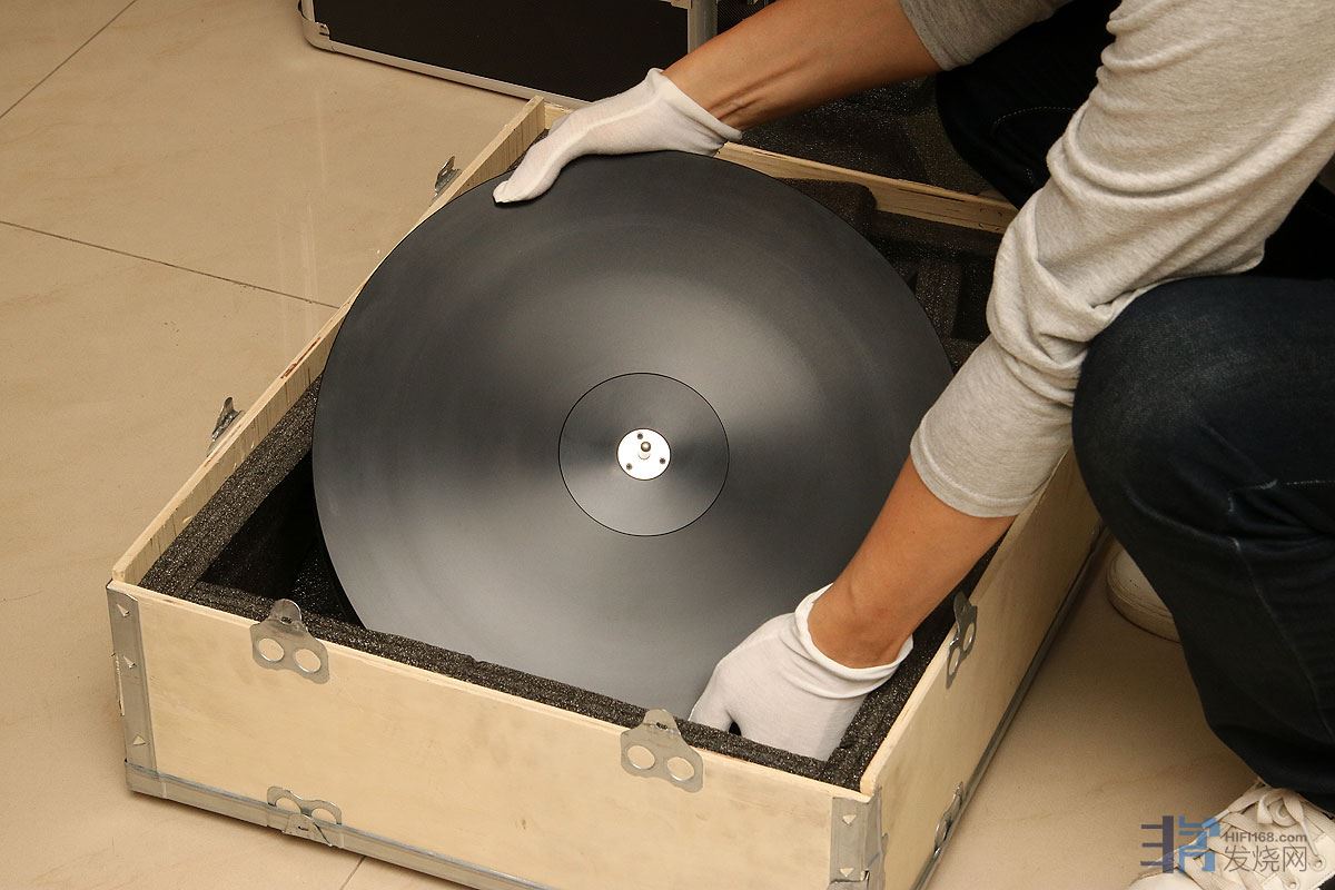

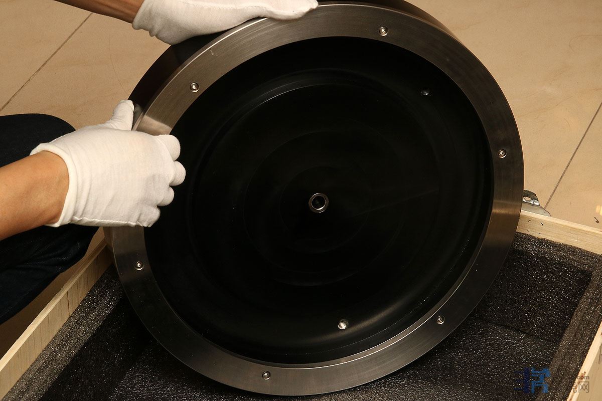

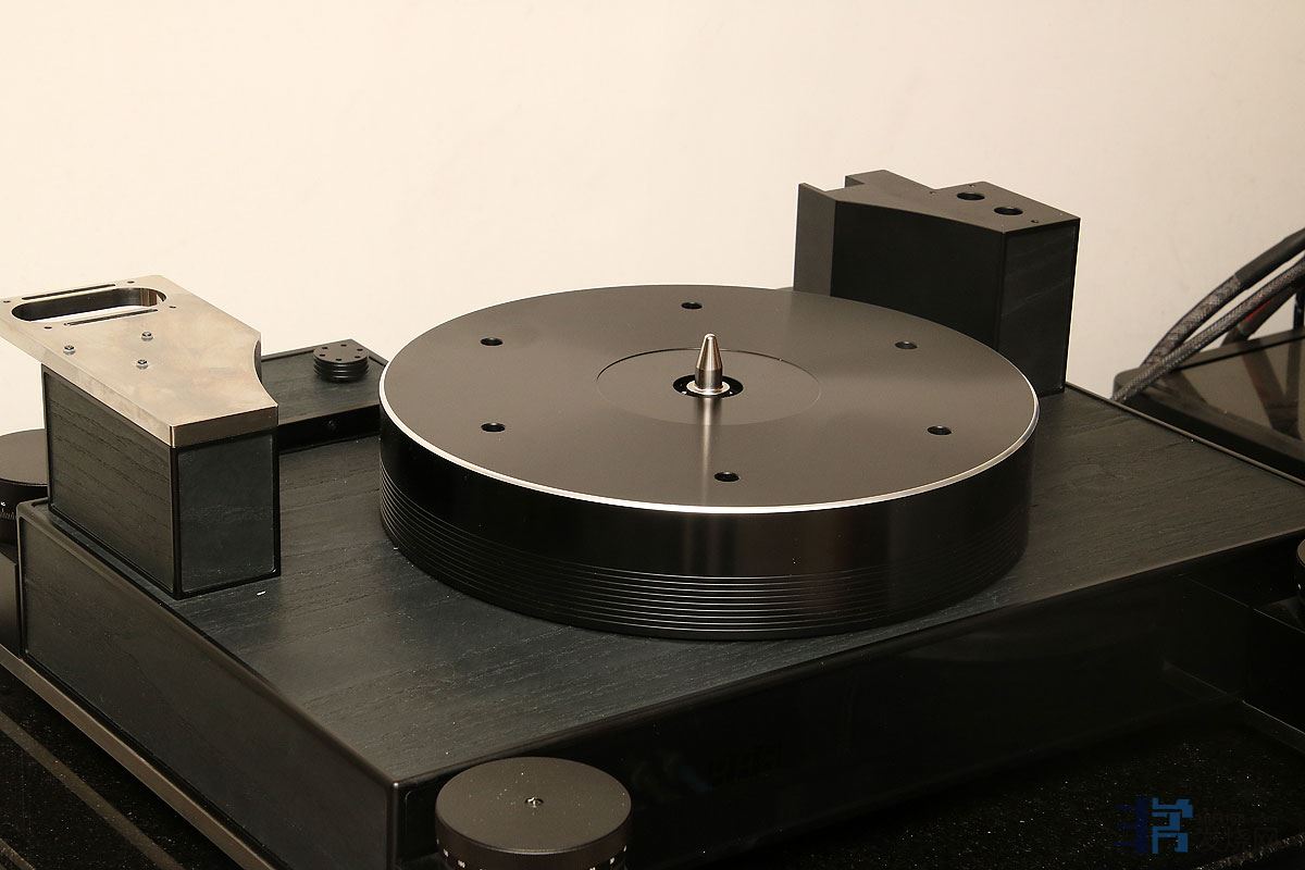

接着从包装箱拿出大转盘。
大转盘下面是一圈不锈钢,既可以加固转盘硬度,也可以打乱谐振频率,当然还更美观。

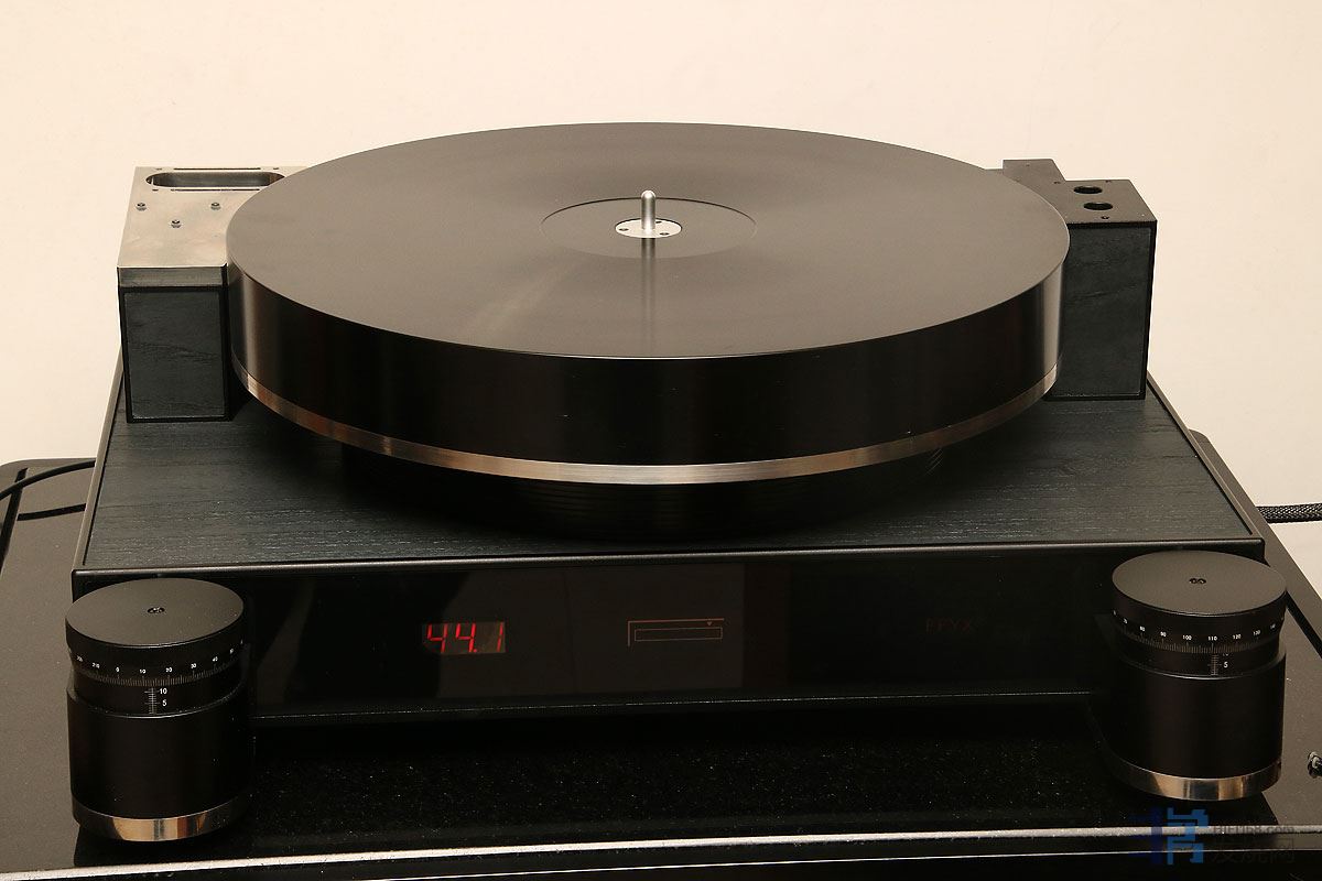

把大转盘放上来。
半成品。
