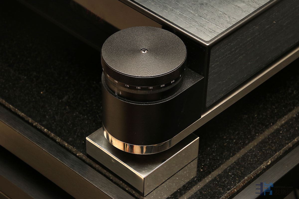

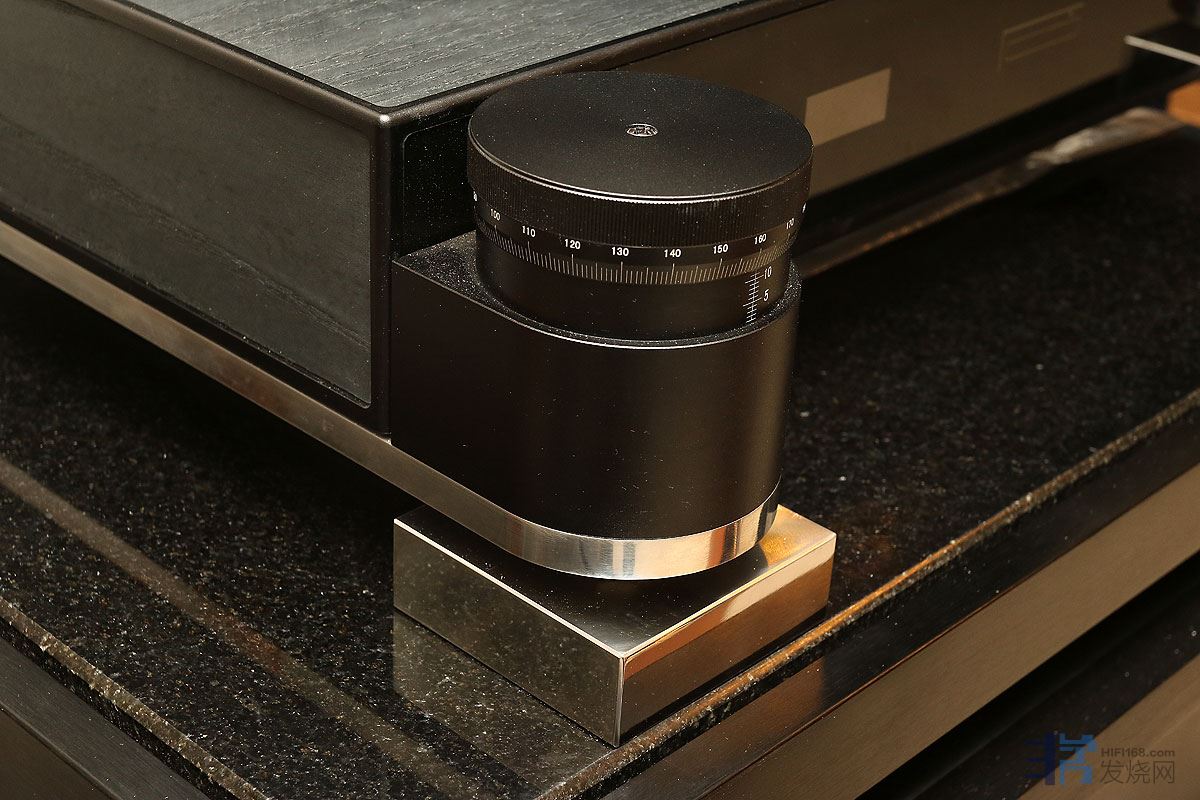

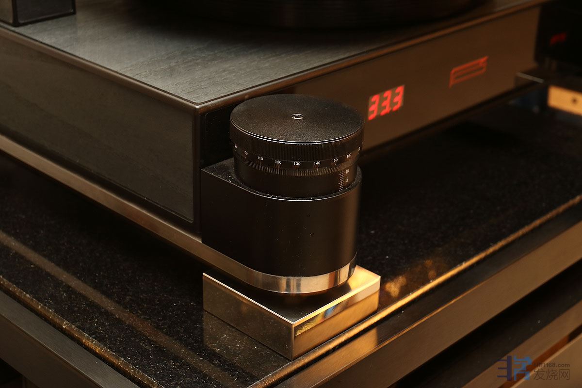

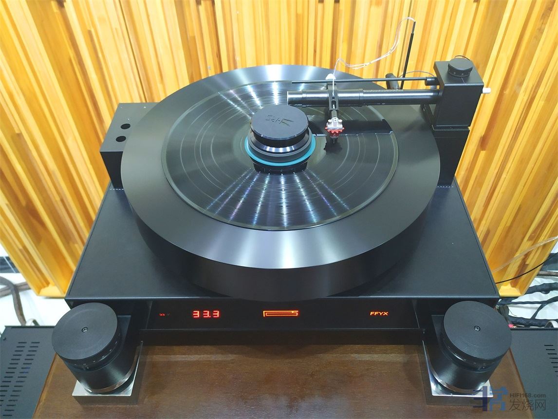

接着就是放4个脚钉座了。
(159.66 K)
2020/1/22 16:56:26
这4个脚钉座对声音是很有帮助的。
(131.80 K)
2020/1/22 16:56:26
建议一开始放转盘底座的时候就先放好脚钉座,现在放也可以,就是现在放了大小转盘后有点重了。
(158.10 K)
2020/1/22 16:56:26

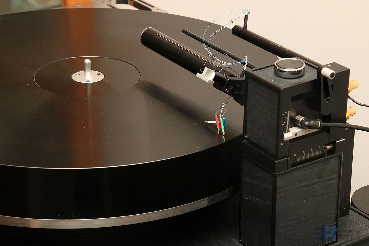

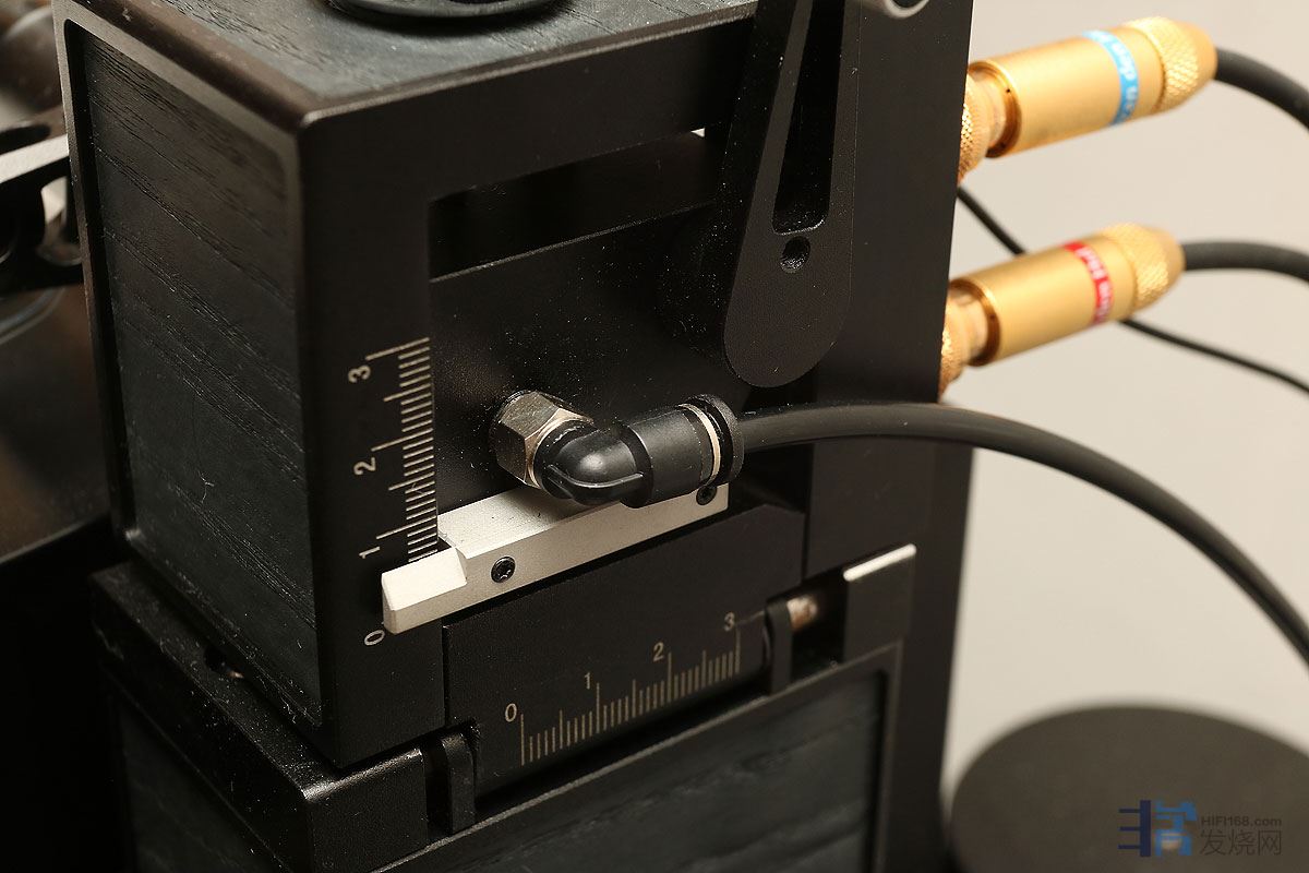

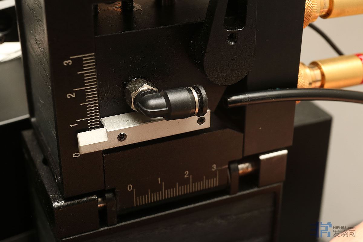

拿出气浮唱臂。
(78.74 K)
2020/1/23 14:05:01
就3个螺丝,装上气浮唱臂座。
(82.48 K)
2020/1/23 14:05:01
搞掂。
(93.65 K)
2020/1/23 14:05:01

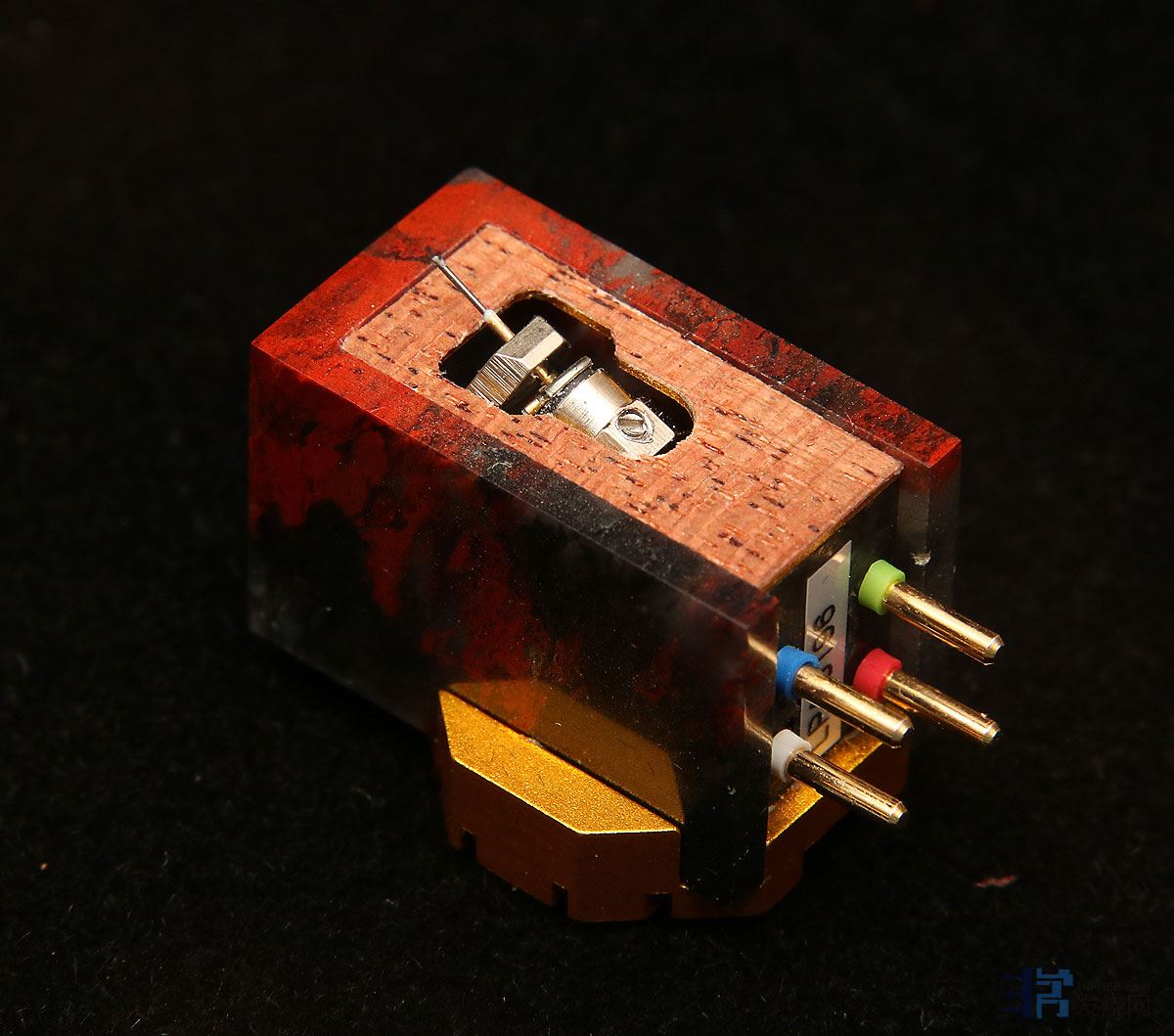

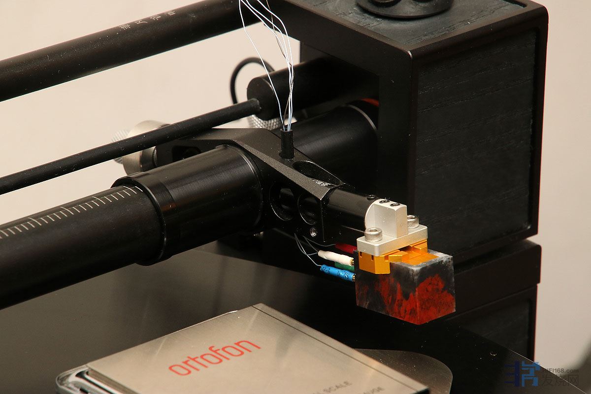

这次借来搭配的是铎艺 天籁系列SOAR Ⅱ MC唱头。
(103.67 K)
2020/1/23 14:22:47
这是老彭推出的唱头品牌,老彭以修唱头起家,见得多修得多,已经知道如何做了。
(119.03 K)
2020/1/23 14:22:47
包装非常漂亮。
(142.78 K)
2020/1/23 14:22:47
鸡血玉石外壳,定价2.88万元。
采用硼杆、钻石MR针、5N纯银线圈。
频响范围5到70KHz。
(131.98 K)
2020/1/23 14:22:47

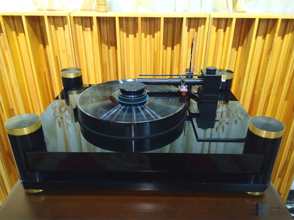

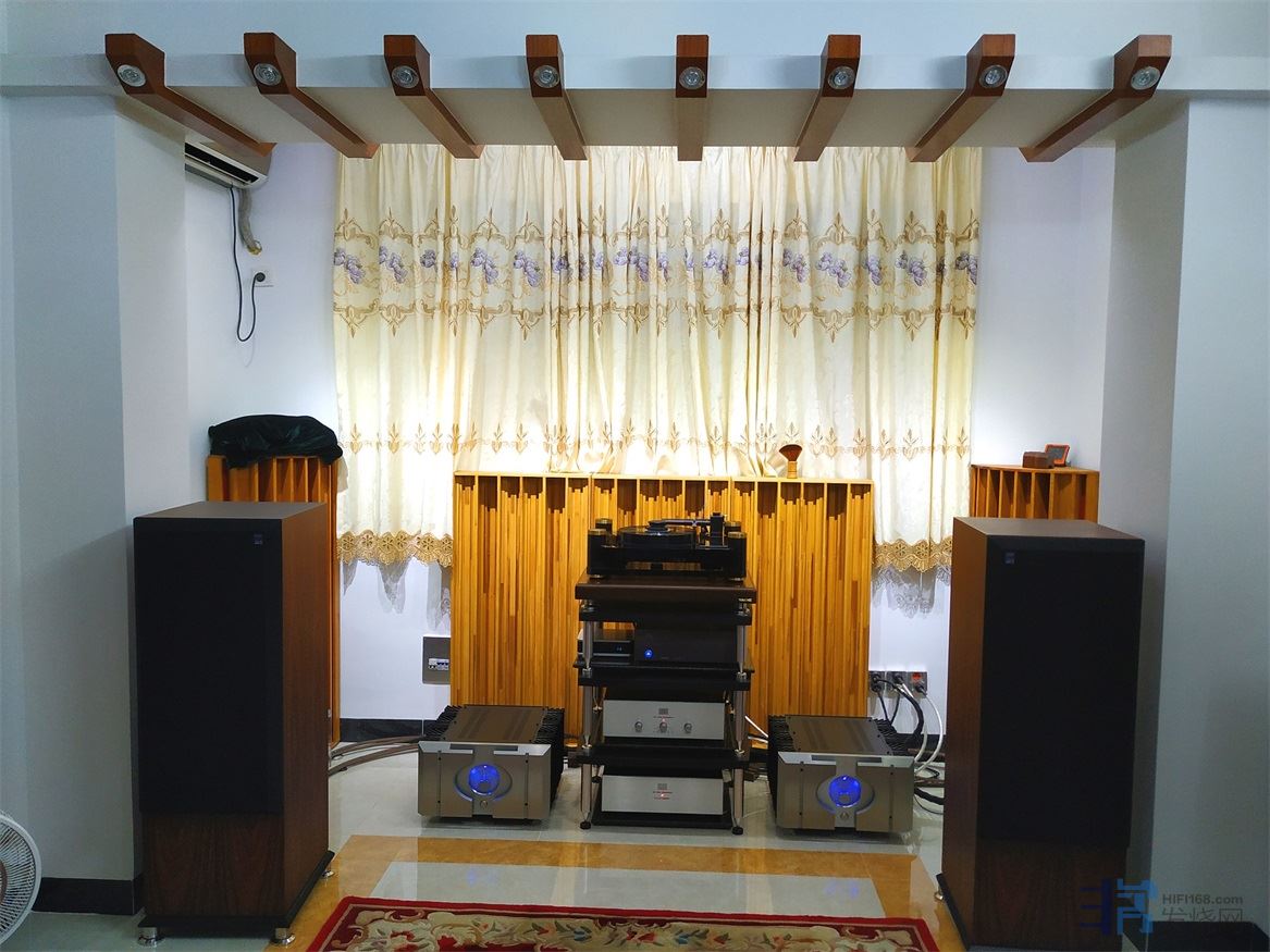

分享一下T1801用家图片:
东莞用家:
(204.87 K)
2020/2/11 14:25:57
(197.11 K)
2020/2/11 14:25:57

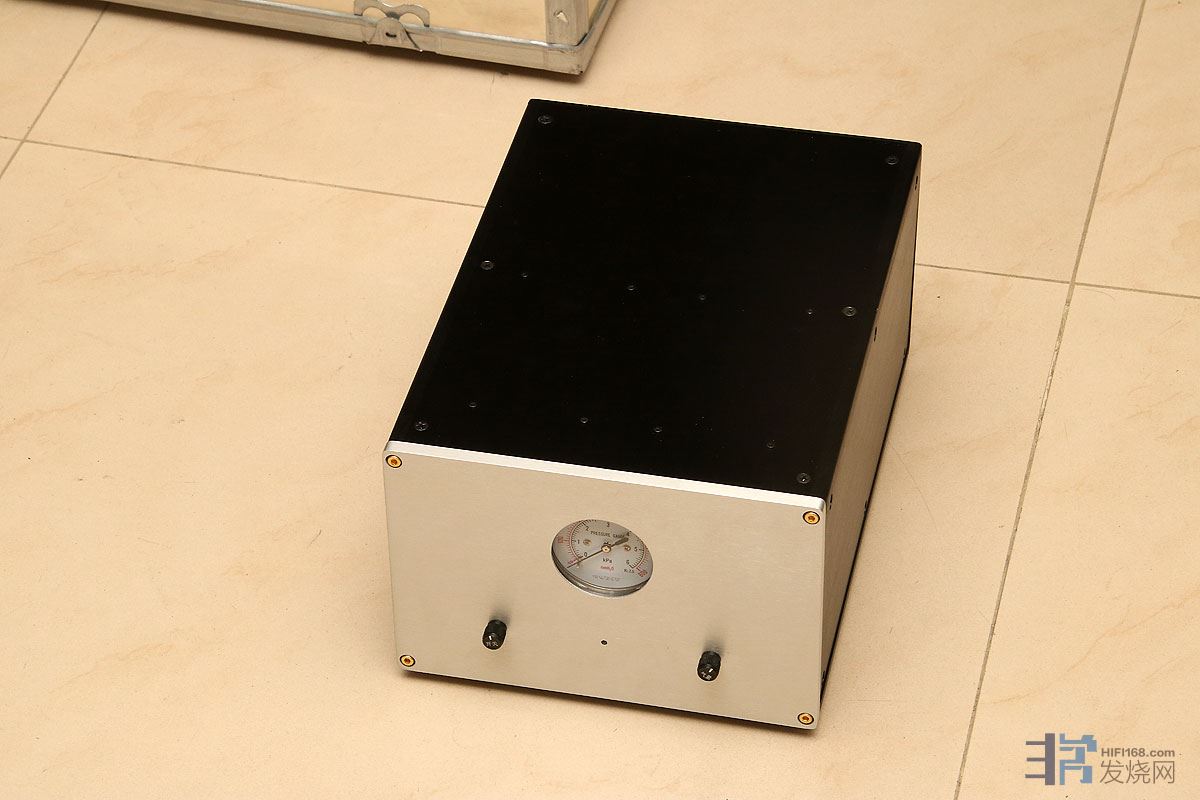

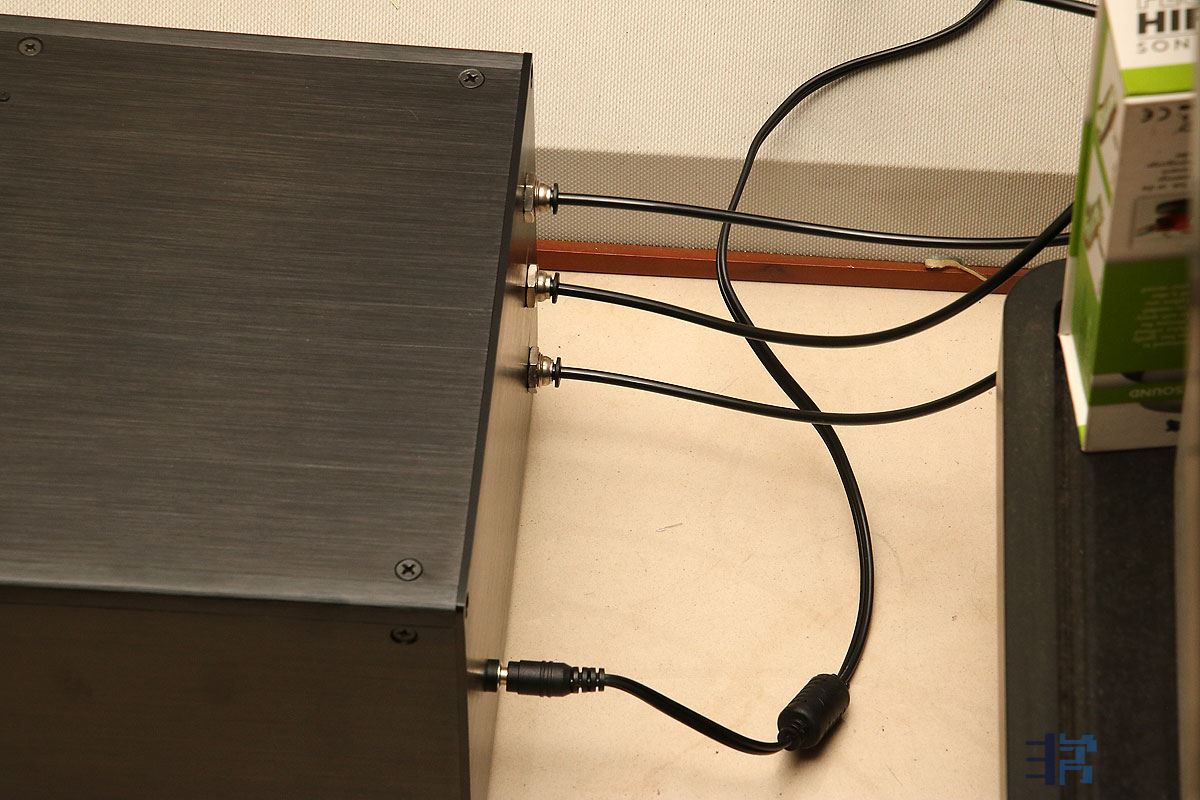

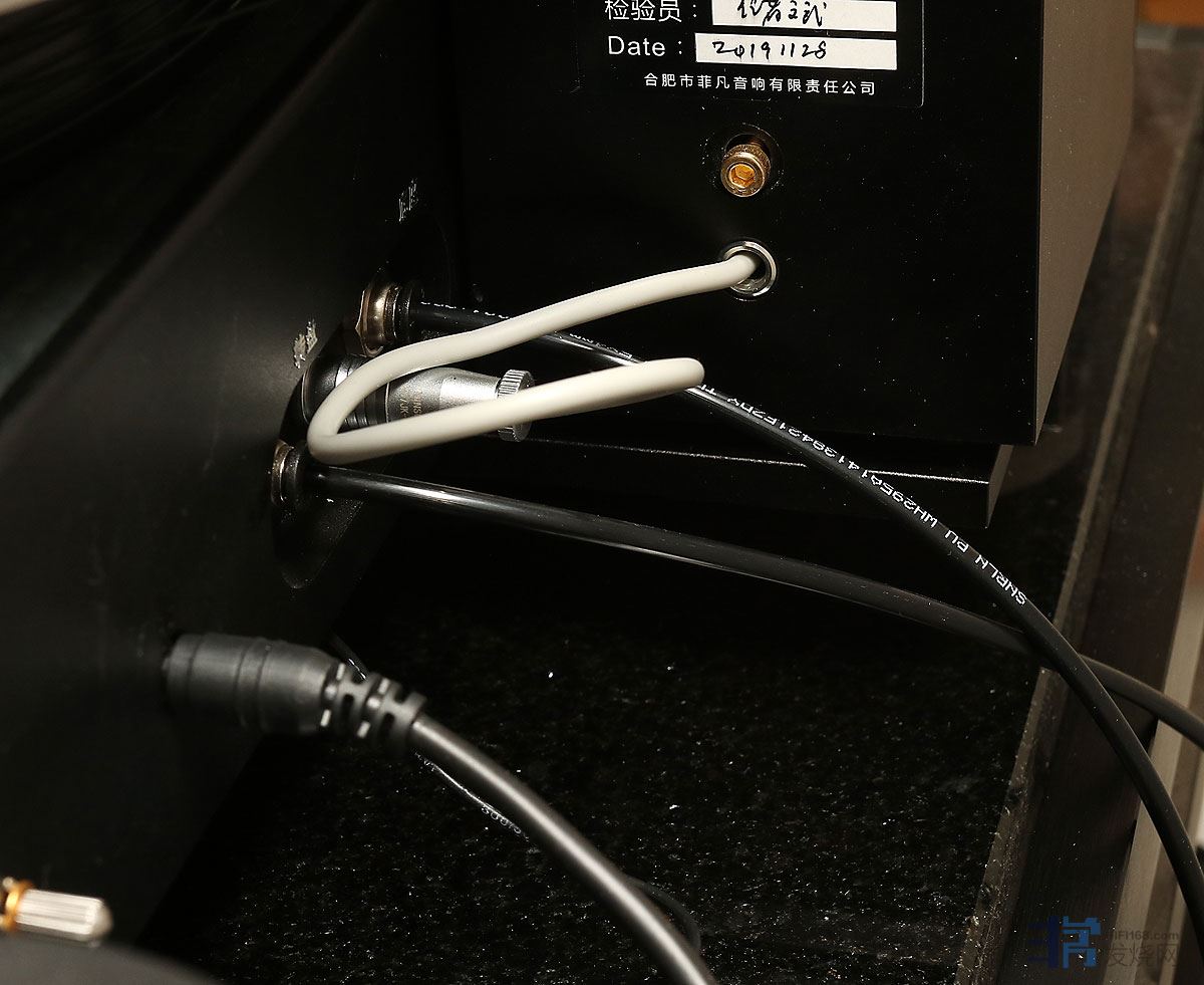

这就是T1801配的气浮气泵,工作起来很稳定,基本听不到工作噪音。
左边黑色旋钮是开关,右边是气量大小调节。
(90.03 K)
2020/2/12 19:44:50
有3个气浮空气输出:底座、唱盘、唱臂。
(80.83 K)
2020/2/12 19:44:50
分别接上3条气管和电源输入。
(143.97 K)
2020/2/12 19:44:50
这是唱臂气管接好的状态。
(102.12 K)
2020/2/12 19:44:50
初始状态,气管一插到底就可以,很方便。
(87.89 K)
2020/2/12 19:44:50

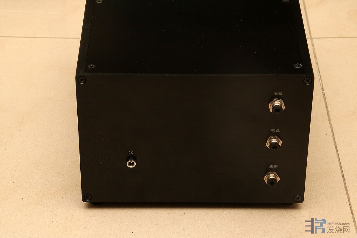

另外两条气管接唱盘背板,都标有唱盘和底座的标识,因为气量不一样,不要插错。
(122.54 K)
2020/2/12 19:44:50

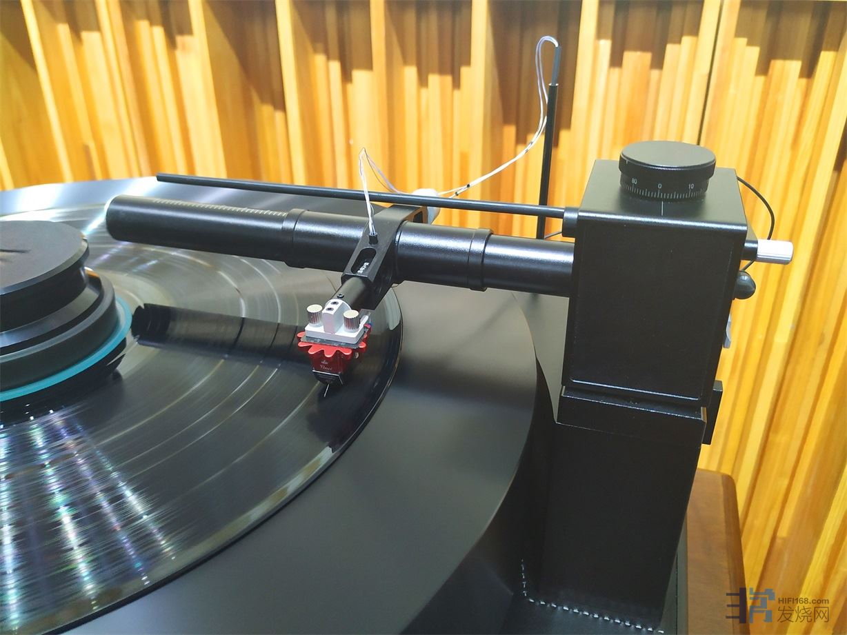

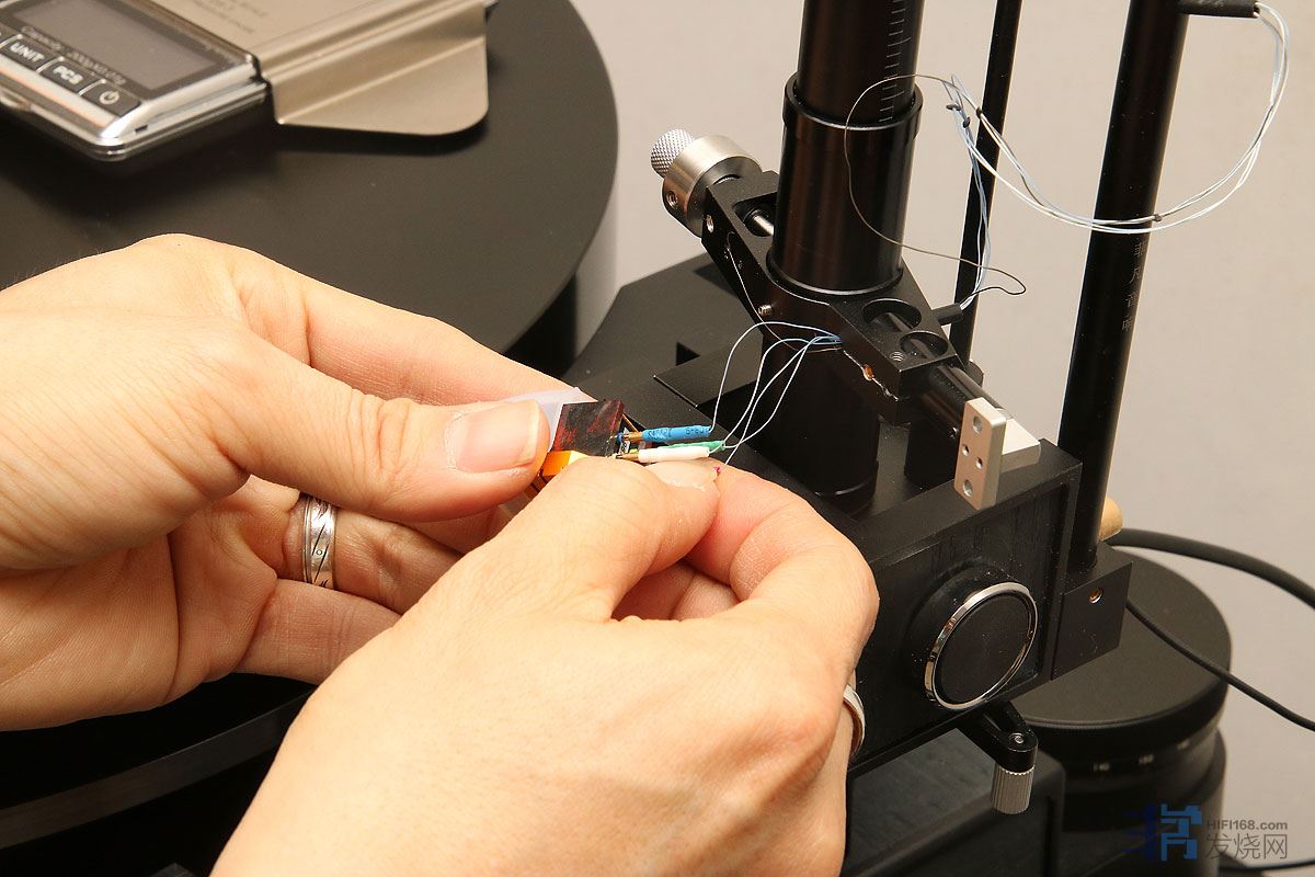

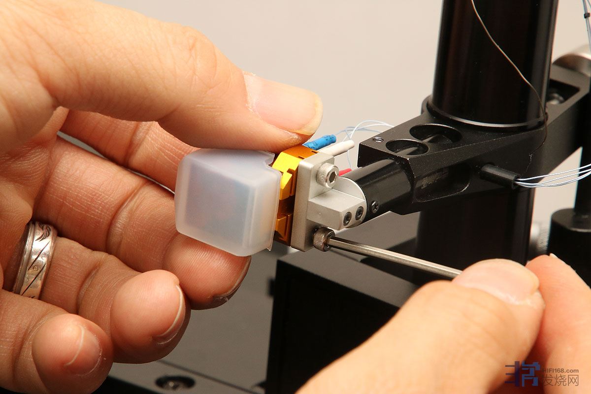

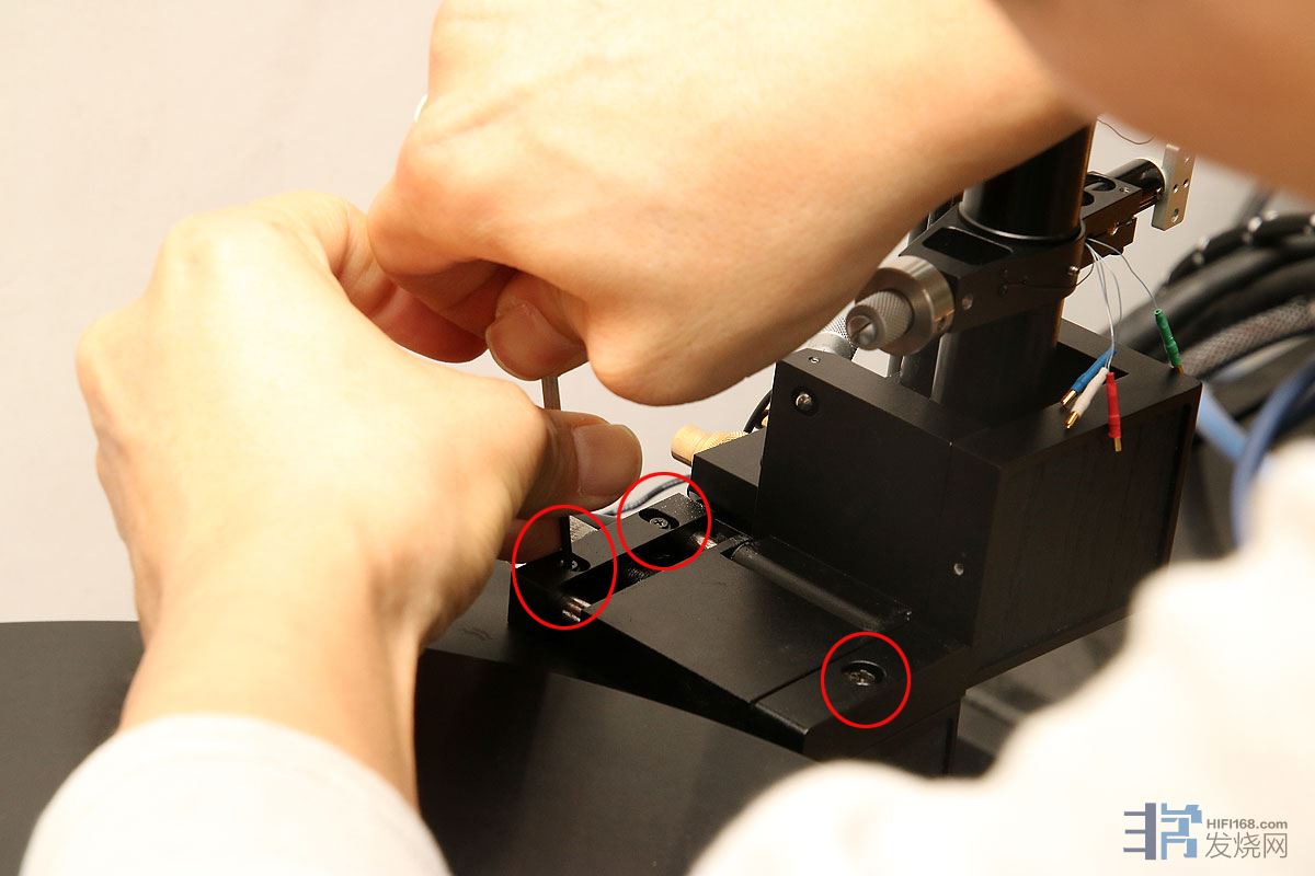

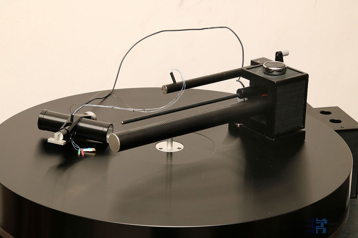

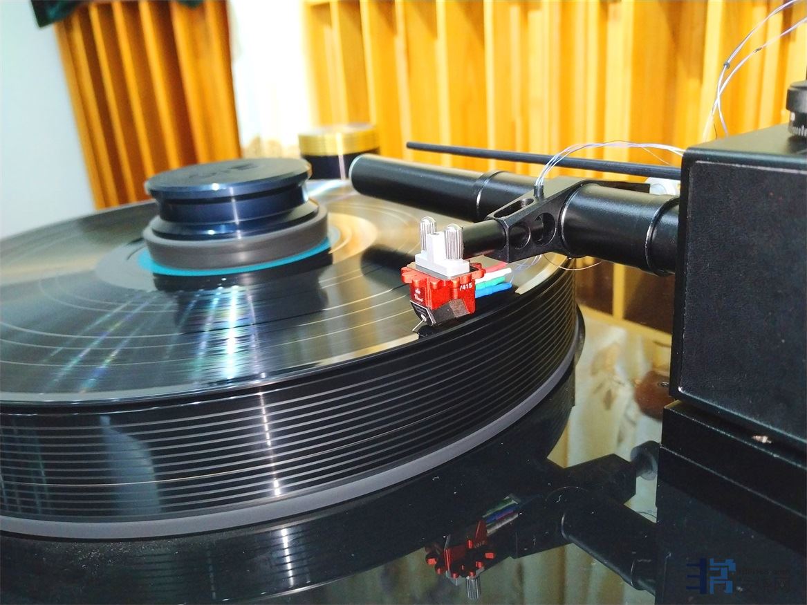

接下来就是安装唱头了。接唱头线。
(118.82 K)
2020/2/16 16:26:29
固定位置。
(100.16 K)
2020/2/16 16:26:29
装好。
(98.62 K)
2020/2/16 16:26:29

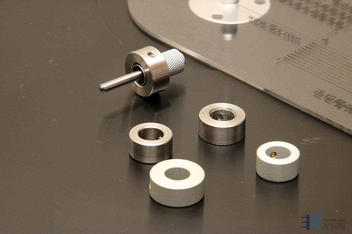

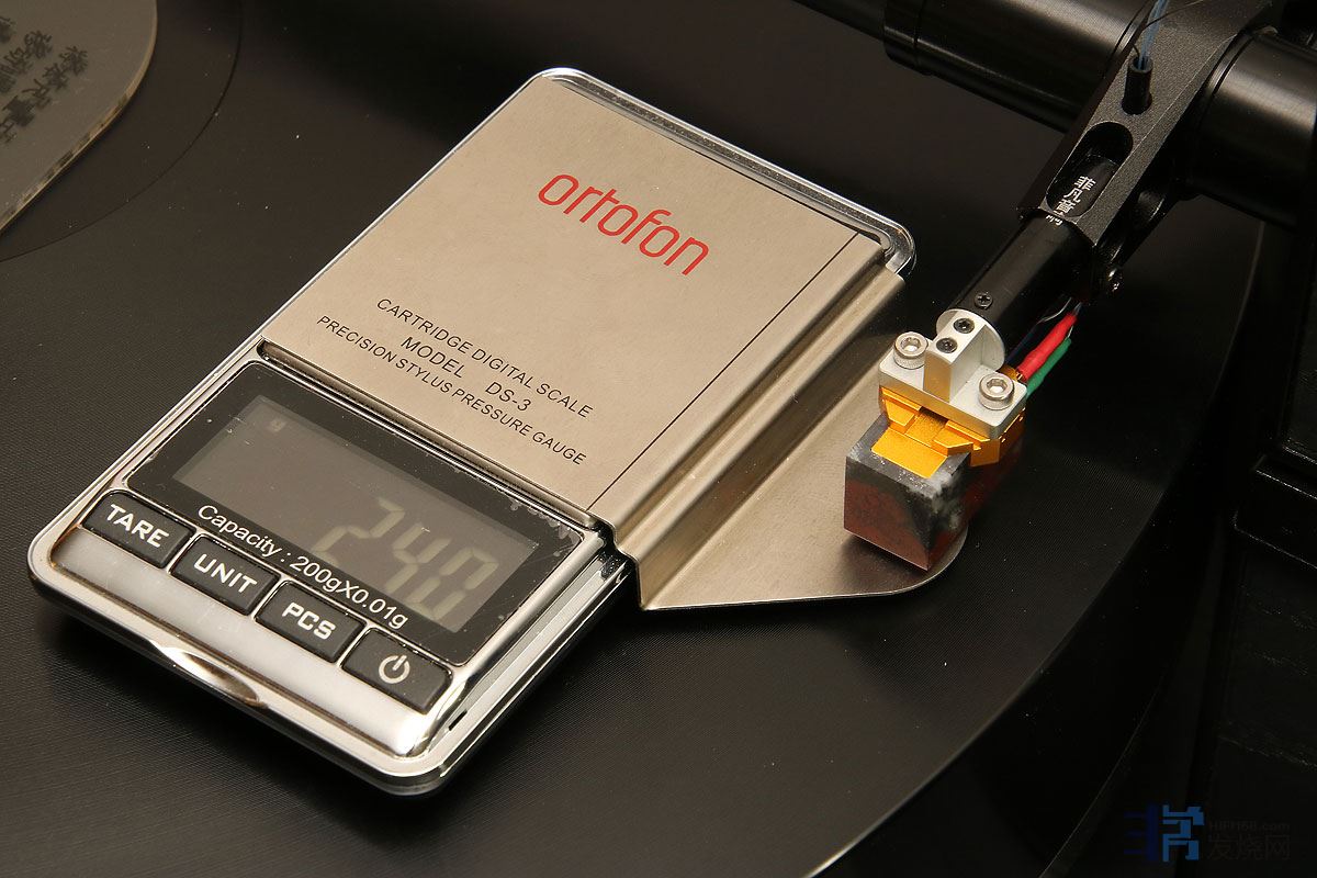

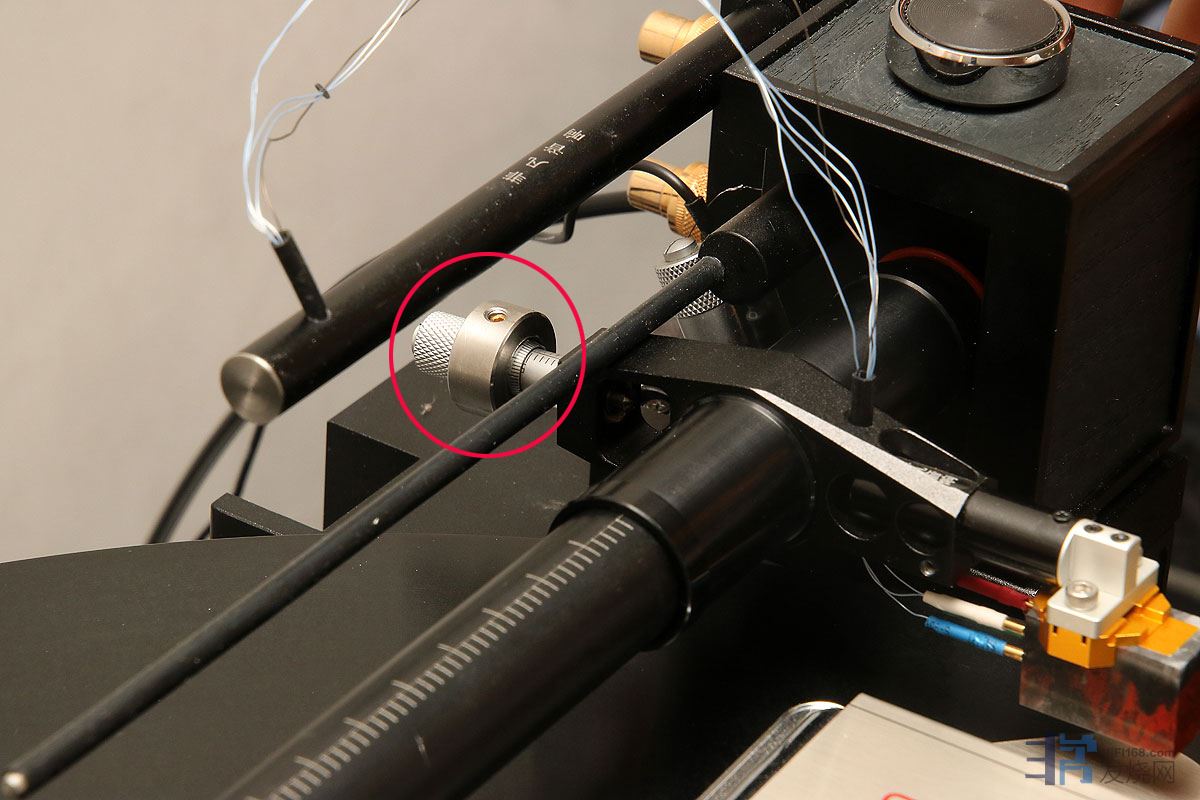

调唱头针压了, 唱臂配了多个承重螺帽,适合不同唱头的不同针压。
(89.06 K)
2020/2/16 16:26:29
根据自己唱头的针压选择螺帽,装上唱臂。
(120.78 K)
2020/2/16 16:26:29
调节上图红圈中螺帽来调校针压,这款唱头的针压建议是2.4克。
(133.29 K)
2020/2/16 16:26:29

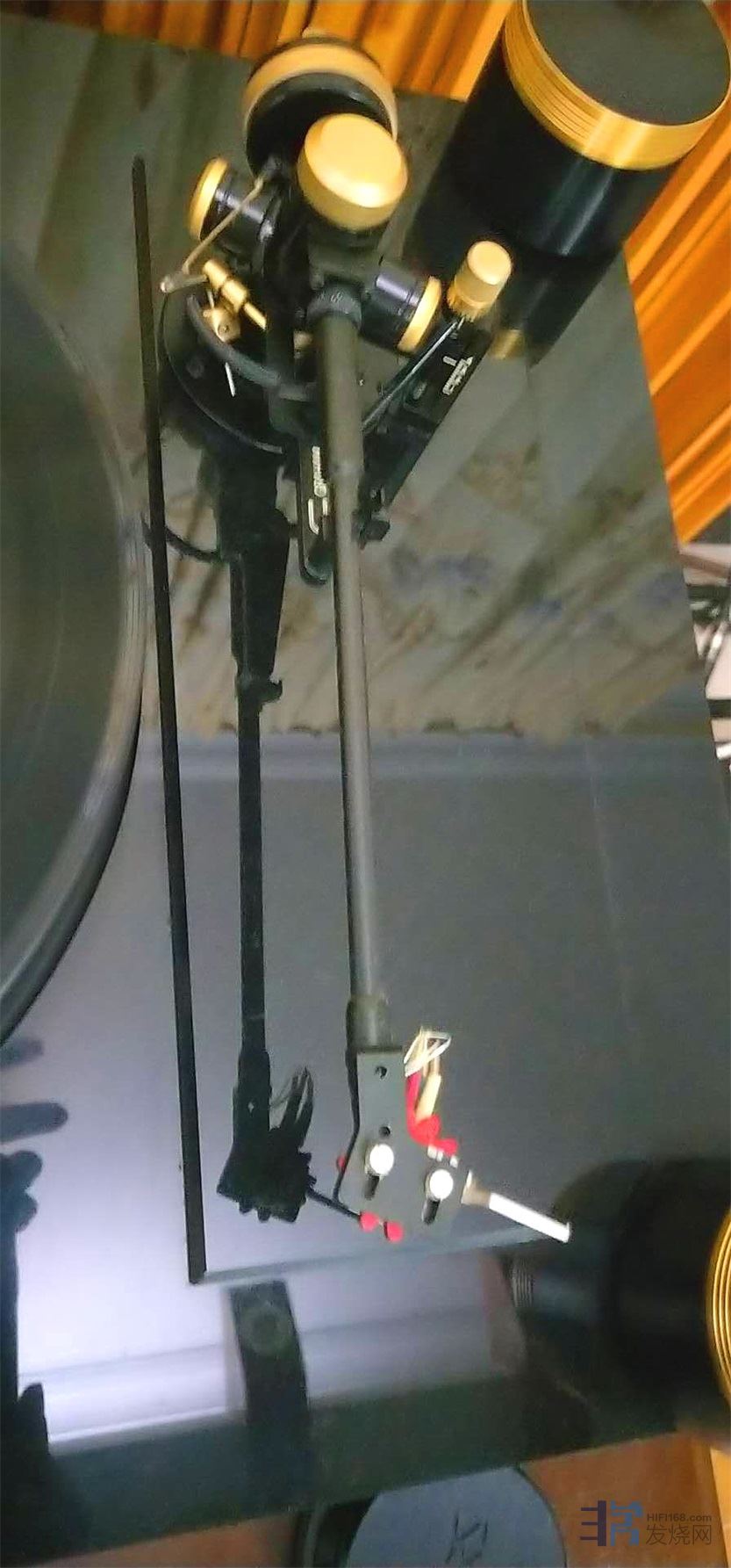

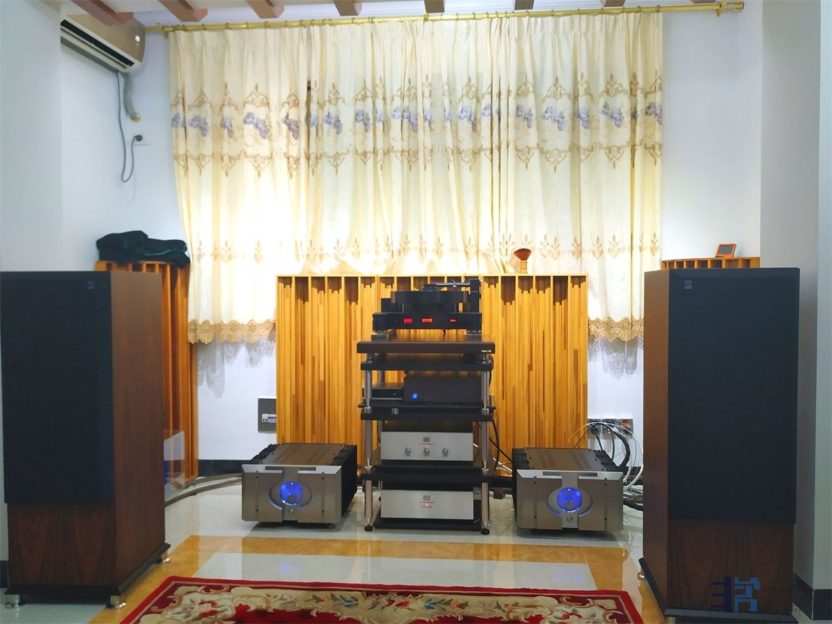

广州林兄黑胶系统升级:
原黑胶系统:Basis Debut MK3唱机(新机价格二十多W),唱臂搭配Graham 2.2(价格2W多),唱头是清澈达芬奇唱头!
(141.14 K)
2020/2/25 8:15:59
(136.96 K)
2020/2/25 8:15:59
升级菲凡A181旗舰气浮正切唱臂:
(136.72 K)
2020/2/25 8:15:59
(149.26 K)
2020/2/25 8:15:59
(142.78 K)
2020/2/25 8:15:59
(144.73 K)
2020/2/25 8:15:59
出掉自用唱机,补差价升级菲凡T1801:
(131.71 K)
2020/2/25 8:15:59
(129.78 K)
2020/2/25 8:15:59
(131.05 K)
2020/2/25 8:15:59
(128.65 K)
2020/2/25 8:15:59

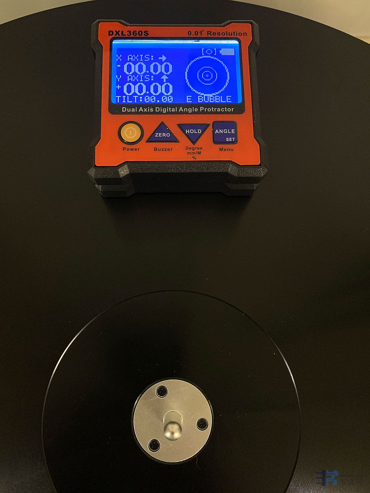

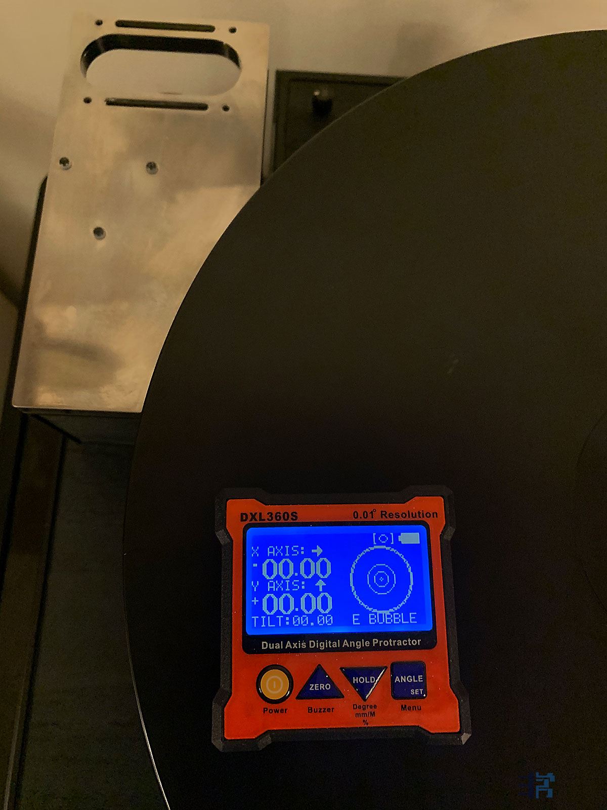

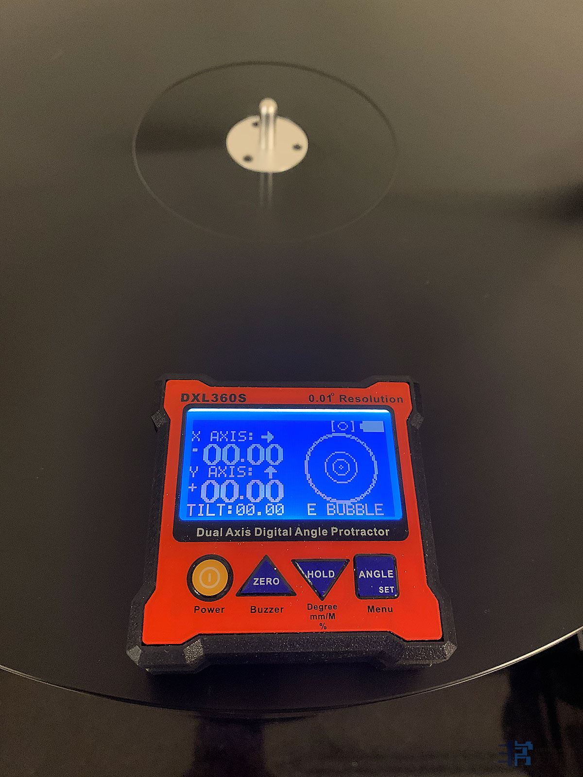

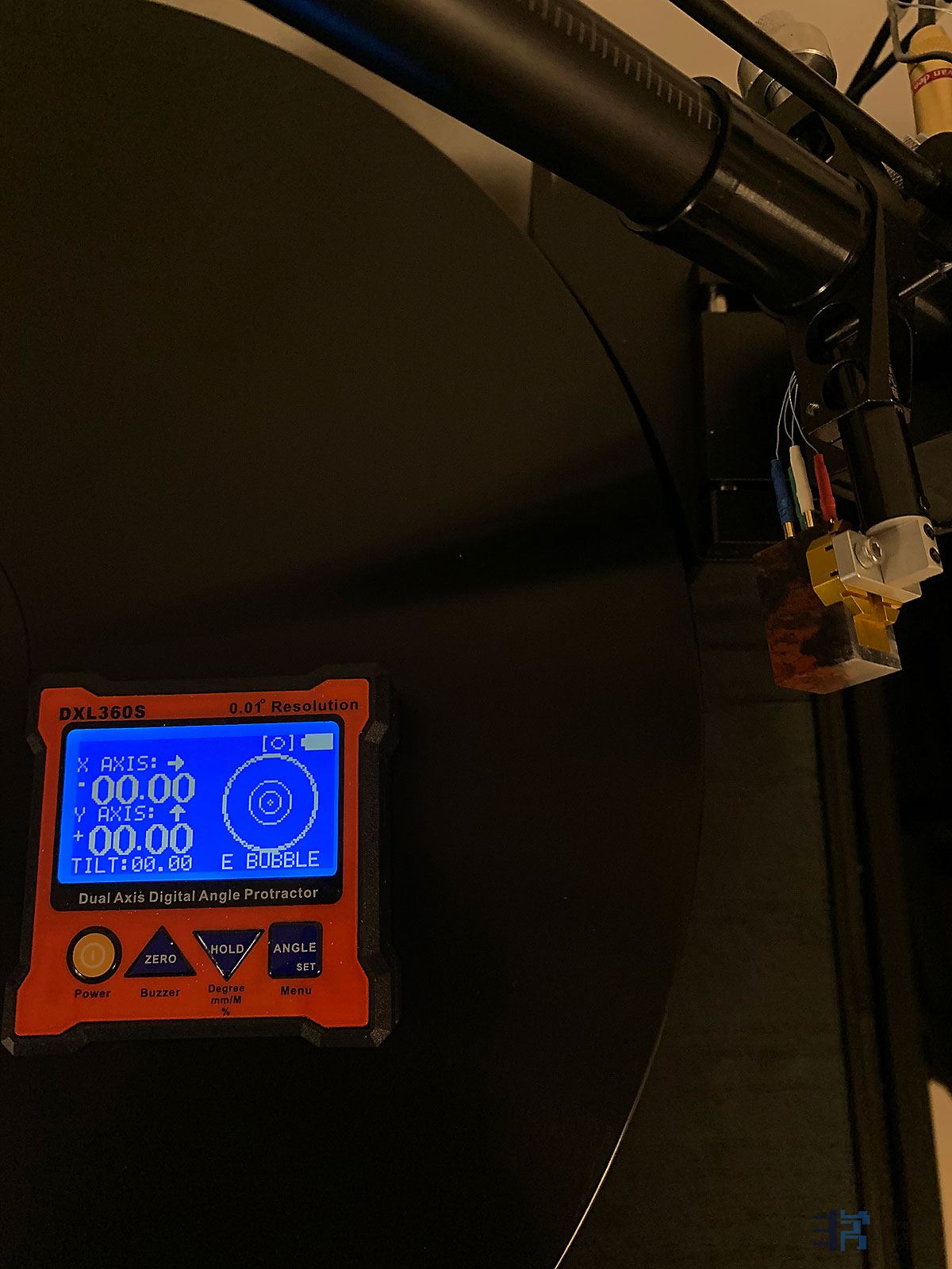

以上部件安装好后,我们开始调试唱盘了。
黑胶唱盘最重要的就是水平,所以我们首先调唱盘的水平。
之前我也说过,在放置唱盘之前,器材架就一定要调好水平,这是大厦的基础。
(100.18 K)
2020/2/28 20:16:23

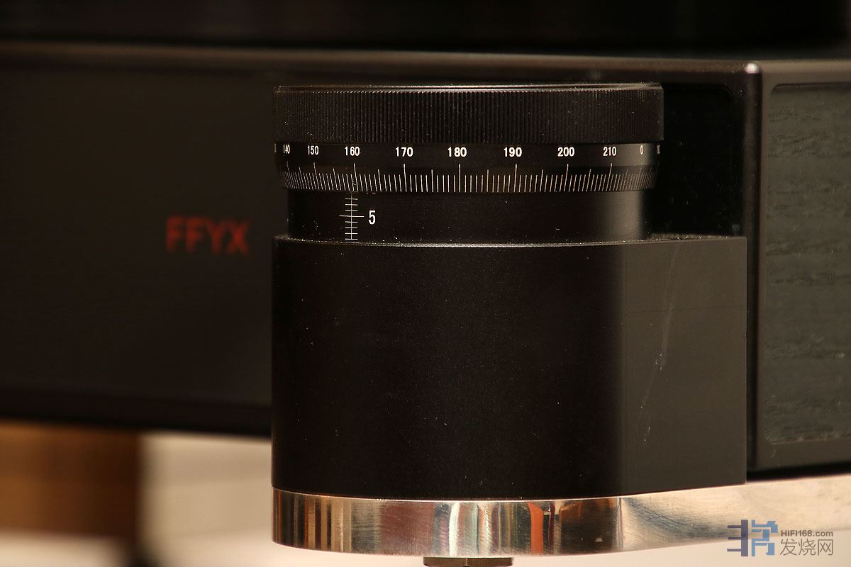

菲凡T1801采用四脚承重设计,每只脚上面都有可以调整水平的旋钮。
我们先固定任意一个(设在可转动范围的大概中间位置)不动,调整其他3个脚就可以。
(84.62 K)
2020/2/28 20:16:23

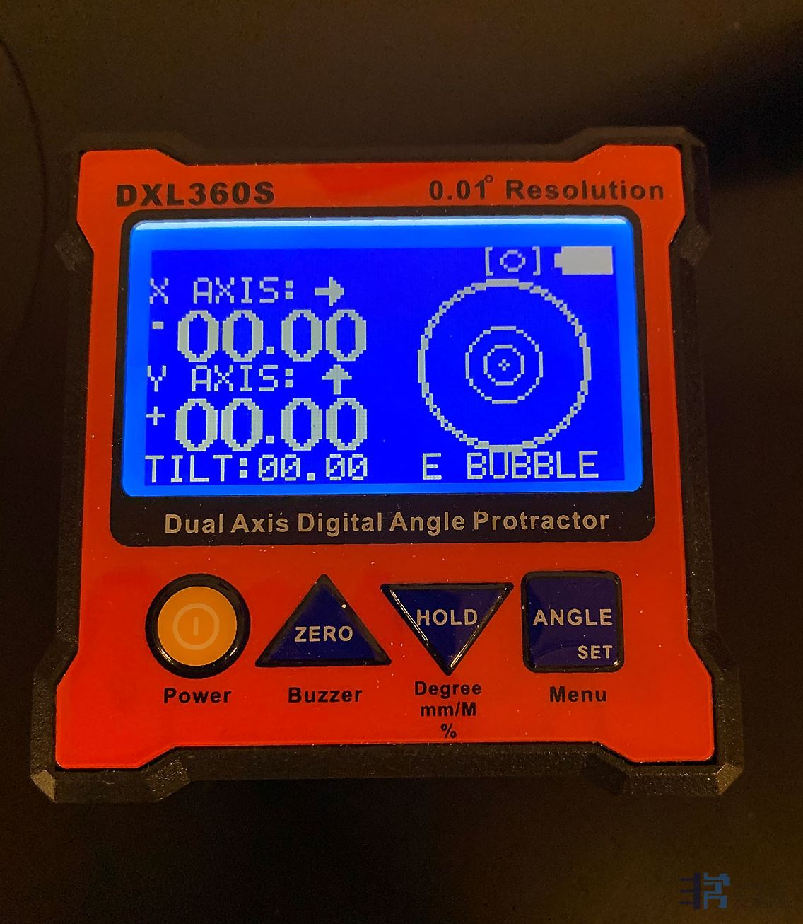

我推荐这款电子水平仪,非常方便、直观、灵敏、好用,淘宝搜索晶研电子水平仪 DXL360S,售价大概380元,另外一款360,精密度没有这个高,便宜90元左右,丰俭由人。
我们先把这个水平仪放在转盘中间,看中间水泡和数字,旋转那3个脚旋钮,调到X轴和Y轴都是显示0就是最完美的境界。
调水平时要打开气泵供气,转盘本身不用通电转动。
(183.57 K)
2020/2/28 20:16:23
调好中间位置,还要放在4个角来校验、微调一下,有这个电子水平仪,调起来很方便,大概30分钟不到,就可以搞掂。
下图是转盘的右边,这个位置是唱头工作的地方,首先校验。
(199.48 K)
2020/2/28 20:16:23
接着是右边,水平!
(222.72 K)
2020/2/28 20:16:23
下边。
(301.85 K)
2020/2/28 20:16:23
上边。
有了这个电子水平仪,调校工作会轻松有趣很多,用一般的水珠水平仪的话,眼睛要累多了。
(305.75 K)
2020/2/28 20:16:23
