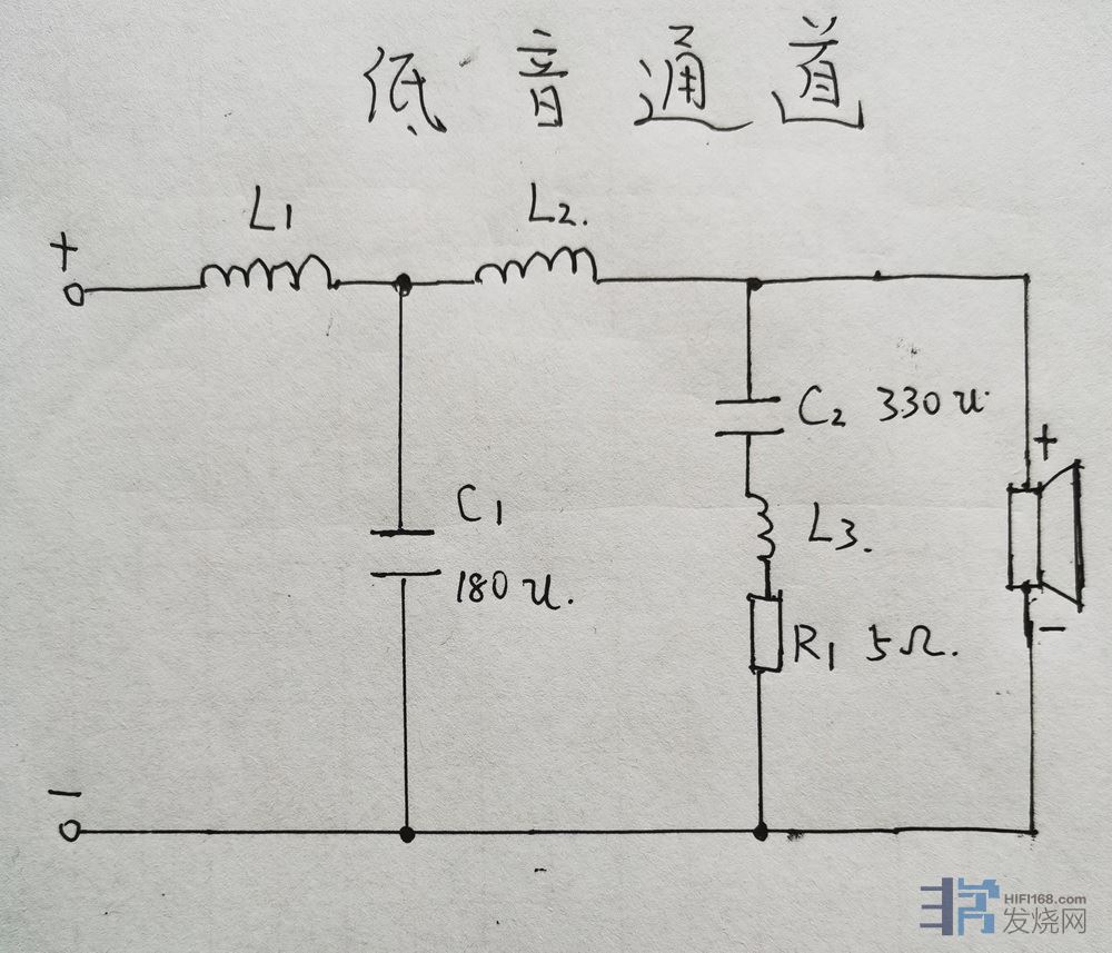

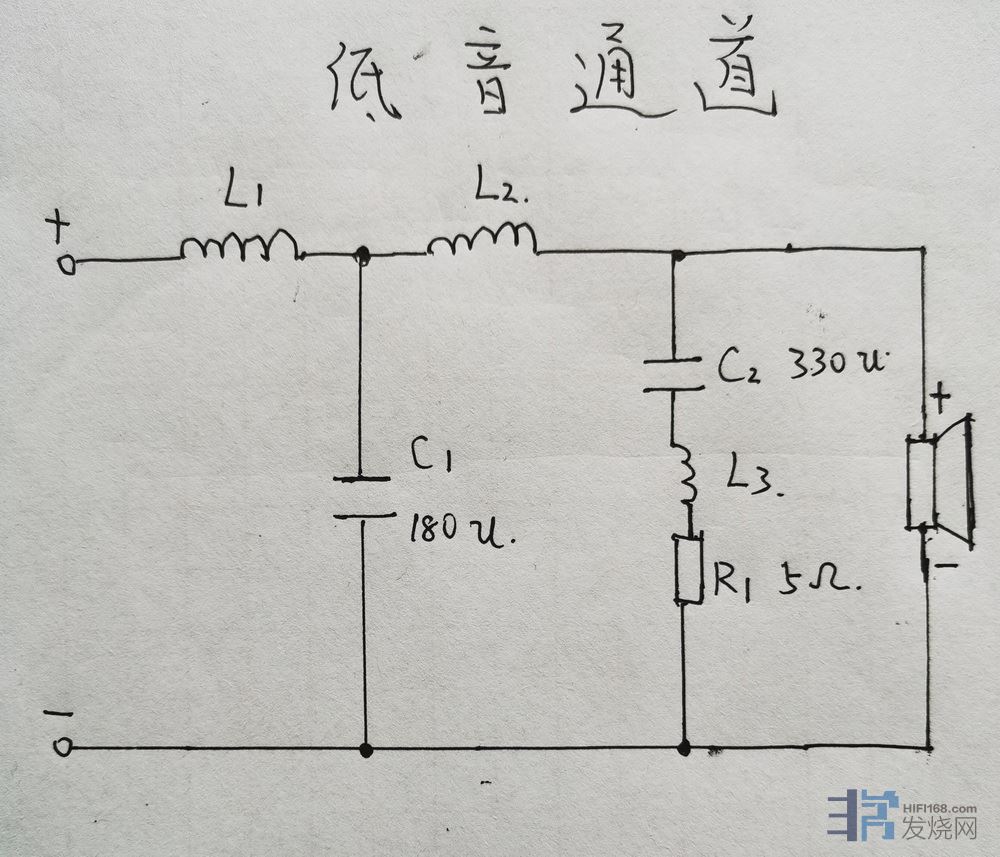

6、低频通道
相对简单,如下图
(L1+L2+C1)构成低通滤波电路(一阶半?),( C2+L3+R1)构成低音喇叭的阻抗补偿网络(这是非常好的设计!)。
元件具体情况如下:
电感L1、L2、L3数值不详,据称为厂家自制,保证精度(所有电感都是如此,下不赘述)
C1:180微法、100V,采用sounder无极性电解电容
C2:330微法、100V,采用sounder无极性电解电容
R1:5欧、5瓦,采用陶瓷(水泥)电阻
(2019/10/28 1:57:40 上传)

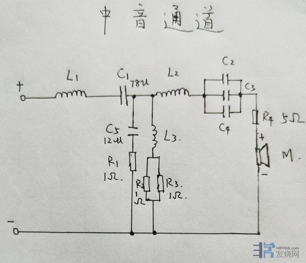

7、中频通道
比较复杂,如下图
L1/C1/L2/C2、C3、C4构成中通滤波电路(二阶),R4为中音衰减与阻抗补偿网络;
(C5+R1)与(L3+R2+R3)构成相位补偿网络(这是最复杂的设计,也是保证音质的关键,DIY音箱中最难做到的就是这点,不仅需要根据原理采用计算机进行模拟计算,还需与实际听感结合进行调整)
各元件具体情况如下
电感L1、L2、L3数值不详
C1:78微法、400VDC,sounder MTP电容
C2/C3:大小完全相同,数值不详(被遮挡了,看不见),从体量看大致为47~56微法,sounder MTP电容
C4:0.1微法,苏伦电容(估计是用于校声的)
C5:12微法,sounder无极性电解电容
R1/R2/R3:均为1欧5瓦,陶瓷(水泥)电阻
R4:5欧10瓦,金属外壳电阻
备注:用R4一只电阻作为阻抗补偿与灵敏度衰减的做法,是有问题的设计(留待后续探讨)
(2019/10/28 1:59:52 上传)

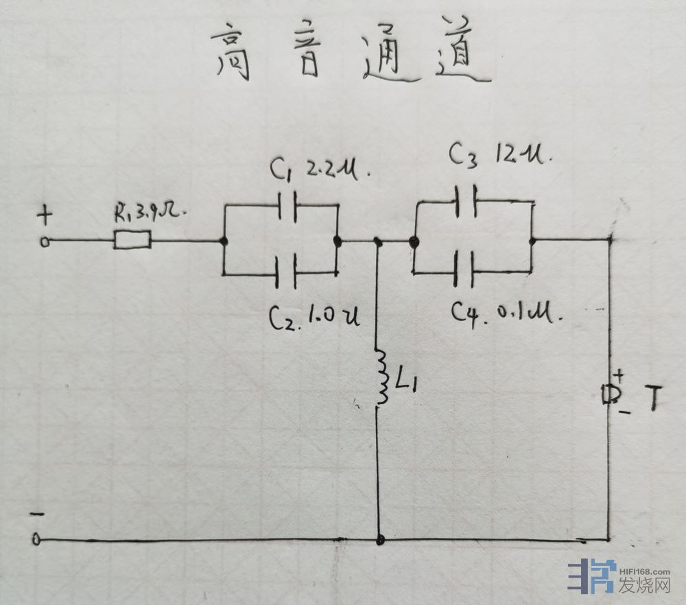

8、高音通道
很简单,如下图
C1+C2+C3+C4+L1构成高通滤波网络(一阶半)
R1为高音衰减网络
各元件具体情况如下
C12.2微法+C21.0微法+C312微法+C40.1微法,均为法国苏伦电容
R1为3.9欧,10瓦,金属外壳电阻
备注:高音通道设计有两个较大的问题(留待后续探讨)
1、未加阻抗补偿网络
2、用一个单独的电阻R1作为高音阻抗补偿和灵敏度衰减网络的设计是错误的
备注:以上3张手绘分频器电路图中,+-端的区分是以喇叭接线柱为准。
(2019/10/28 2:17:37 上传)
