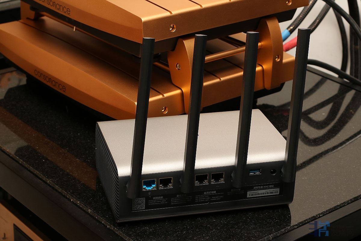

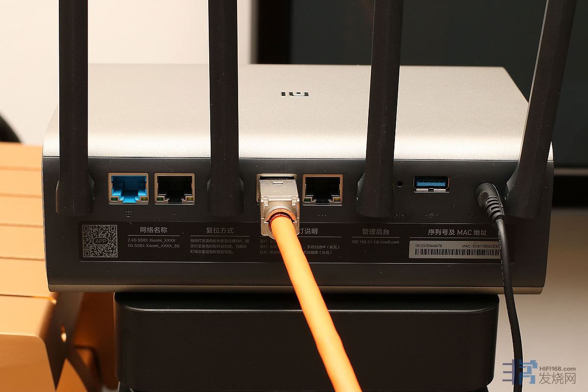

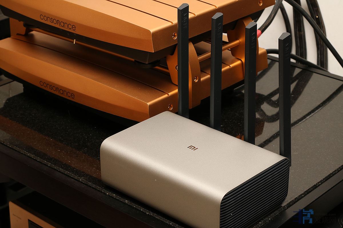

roon运行必须要经过一个NAS主机,本地音乐文件都放在NAS,数播和NAS之间的数据传输就靠路由器。
我们家里已经有一个上网的主路由器了,为了让路由器可以专心用于数播上,欧博建议另购一个路由器给数播专用。
经过欧博的测试,小米的这款AC2600千兆路由器不错,小米淘宝旗舰店卖399元。
由于不少数据传输和升频工作都靠路由器完成,所以,这个路由器的质量要好。

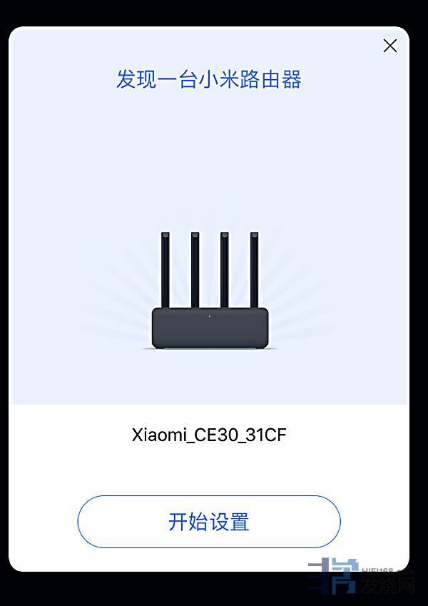

以下我们一步一步来设置这个路由器,目的就是把它设为中继模式。
路由器接上电源线通电,其他线都不用接。

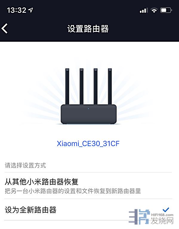

手机WIFI设置页面会马上显示这个新路由器(下图红圈),点击连接新路由器。
连接新路由器后,手机会自动打开浏览器进入以下设置页面。
如果不能自动跳,就安装小米wifi的APP。
安装后打开,也会跳出设置界面。
然后,我们选择设为全新路由器。

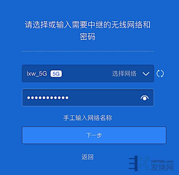

输入您家的WIFI密码,让新路由器连接您家的wifi网络。

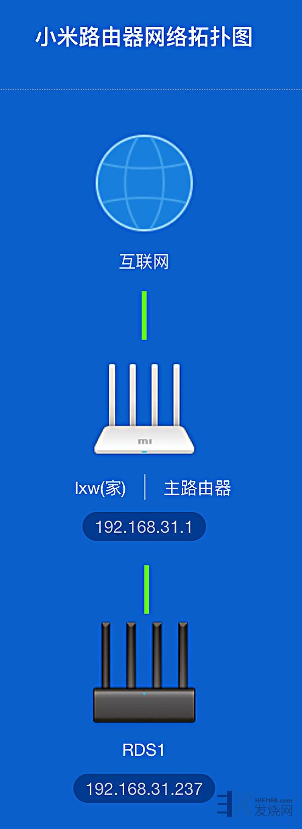

完成,这个就是新路由器的原理图。
互联网先进入您家主路由器,再进入RDS1新路由器,然后新路由器把网络和NAS主机数据送到欧博数播。

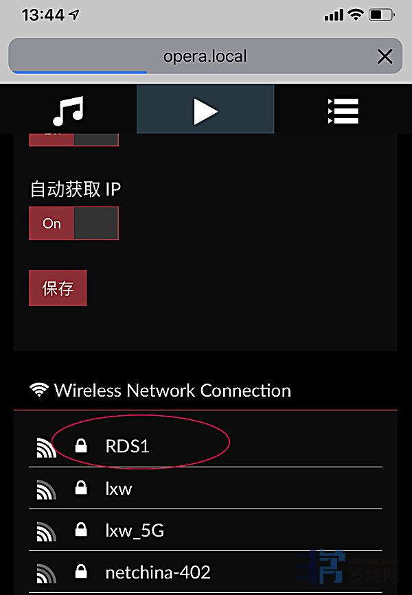

这时,欧博数播操作页面也会出现RDS1的WIFI信号。
路由器的设置就大功告成。

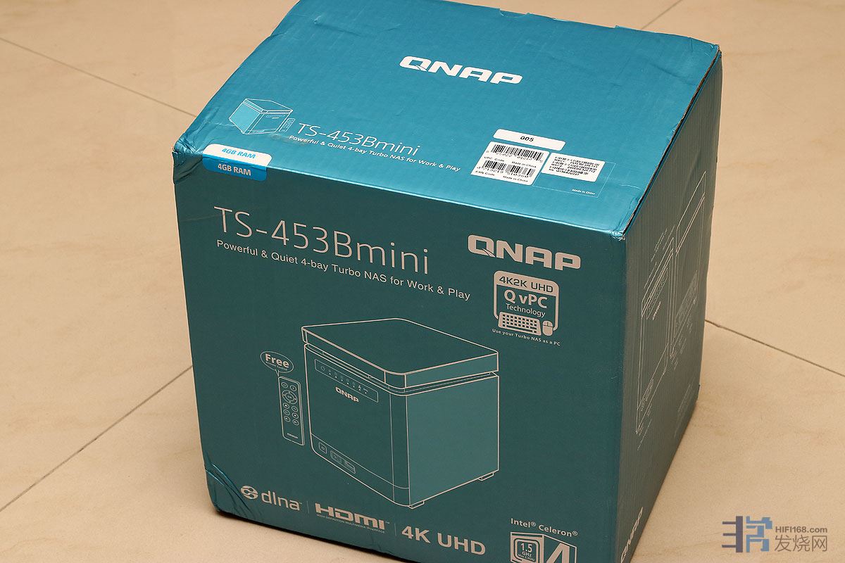

前面说过,roon必须要经过NAS,自己的音乐文件要放在NAS,roon的核心文件也装在NAS,所以,一台好的NAS是玩roon必备的。
经过欧博测试,QNAP 威联通的TS-453Bmini值得推荐。
这款NAS淘宝价大概2499元。

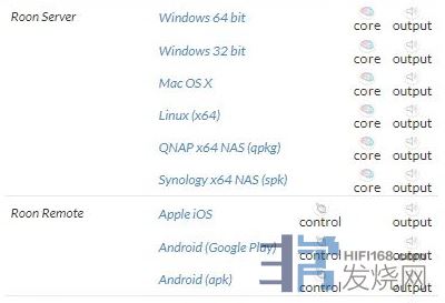

玩roon,最低要求是要装roon的两个文件,一个是控制端,装在手机、平板上,之前的帖子已经详细介绍安装过程。
另一个roon文件就是roon核心了,英文原名是:core,欧博建议把这个核心文件装在NAS里面。
这两大软件都可以在roon的官网上下载:https://roonlabs.com/
Roon serve就是核心core,Roon Remote就是控制端。

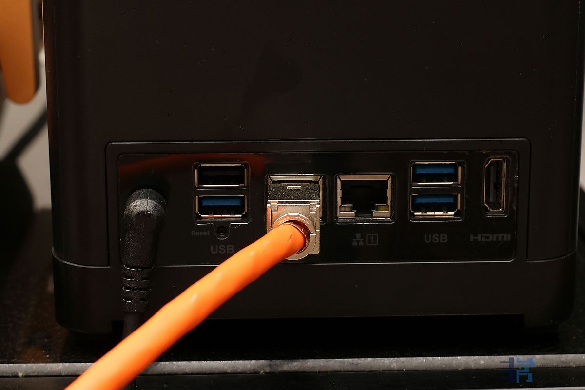

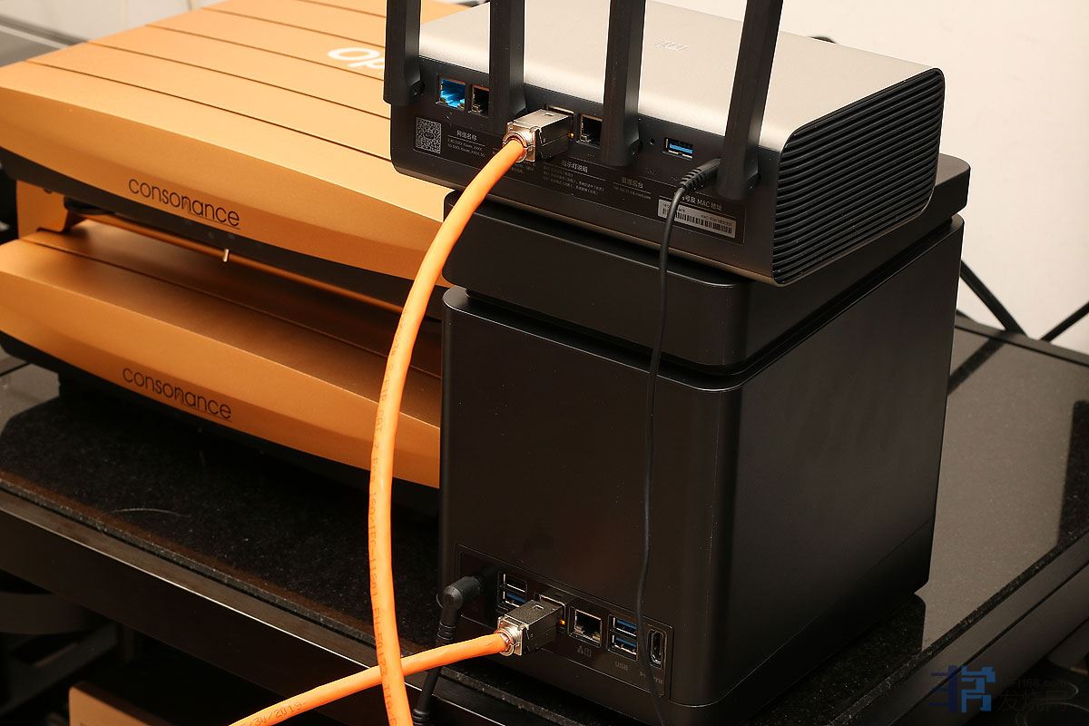

以下就是接线了,非常简单,一条网线连接新路由器RDS1和NAS,RDS1就通过WIFI和欧博数播连接。
NAS的网线接口。
RDS1新路由器的网线接口。
