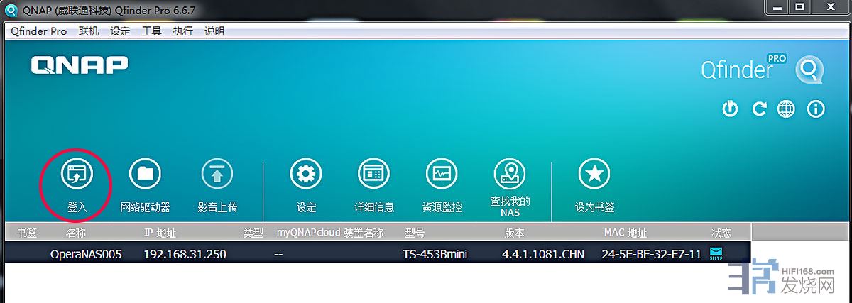

首先在PC下载以下威联通QNAP的管理程序:
链接:https://pan.baidu.com/s/1lfPf-b3NIaRH7pVqDv2I4Q
提取码:c24x
安装成功后打开程序,点击登入。
这时如果NAS已经连上网络,就会出现以下NAS登陆画面,账号和密码都是:admin,登陆后再修改密码。

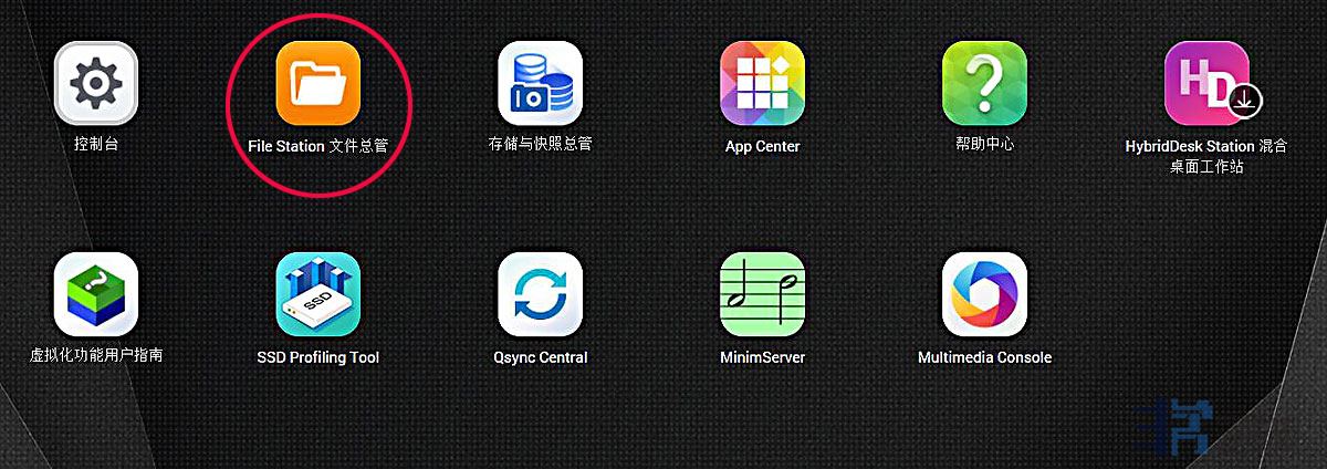

登陆后出现以下界面,点击文件总管。

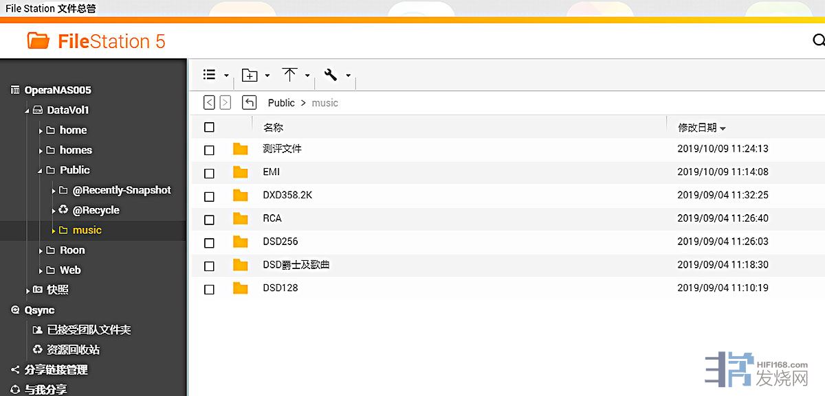

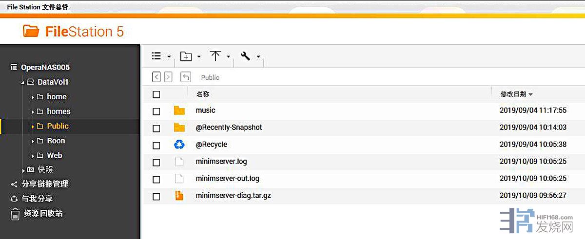

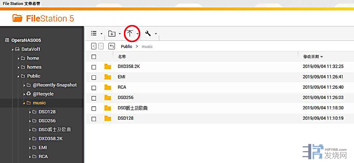

出现如下界面,音乐文件都在Public的Music文件里面。

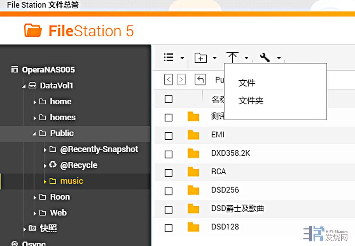

进入Music文件夹,点击红圈中的上传按键,
提示上传文件还是文件夹,点击后上传文件到NAS。
我家的PC是有线连接千兆主路由器,主路由器和数播专用的新路由器是WIFI连接,新路由器到NAS是网线连接。
这样的上传速度大概是40M每秒,速度可以接受,1小时可以传大概144G。
如果需要更快的速度,可以把硬盘盒接到NAS的3.0USB接口进行拷贝。
之前没有的“测评文件”档案,已经成功上传到NAS了。

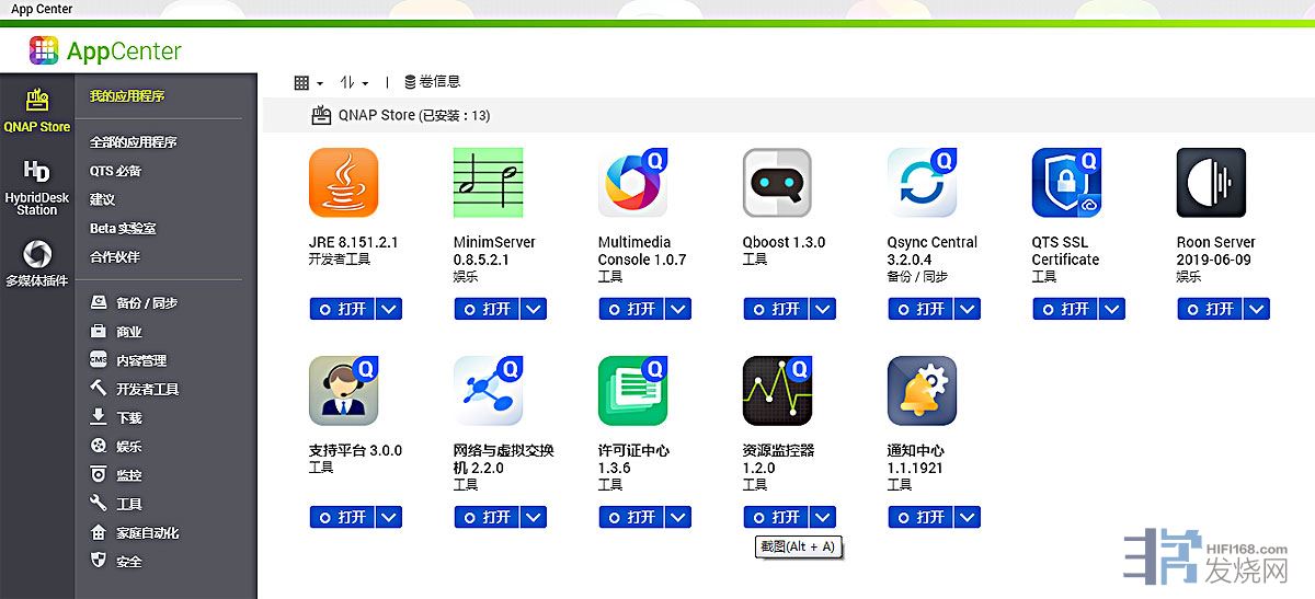

E版,如何在NAS里装好ROON?(您说的“这个NAS上要装Roon Server软件,欧博非常贴心,已经帮忙装好这个Roon Server软件,并输入了roon注册账号)
shiwenqi 发表于 2019/10/8 21:26:15

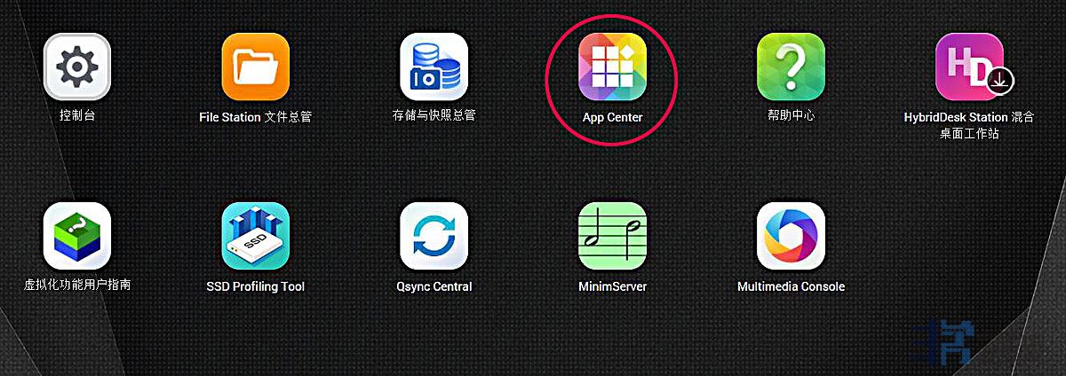

如何在NAS里装Roon Server?
还是用上面提到的威联通管理软件,打开App Center。
搜索roon,安装。
搞掂。

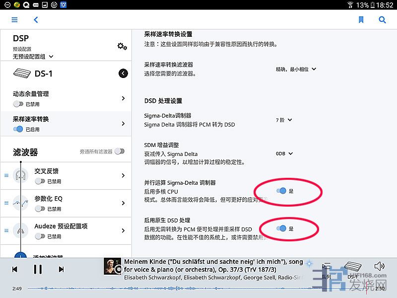

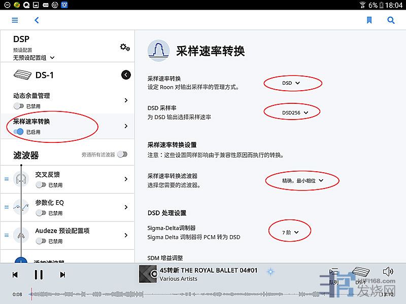

打开roon软件后,长按右下红圈的DS 1,会弹出DSP设置界面。
默认是关闭升频的,打开,接着点击右边的箭头。
按照下图红圈内的推荐值来设置,当然,这只是欧博的推荐,大家可以自己玩玩其他设置值的。
设置好后,就可以安心听roon啦。
