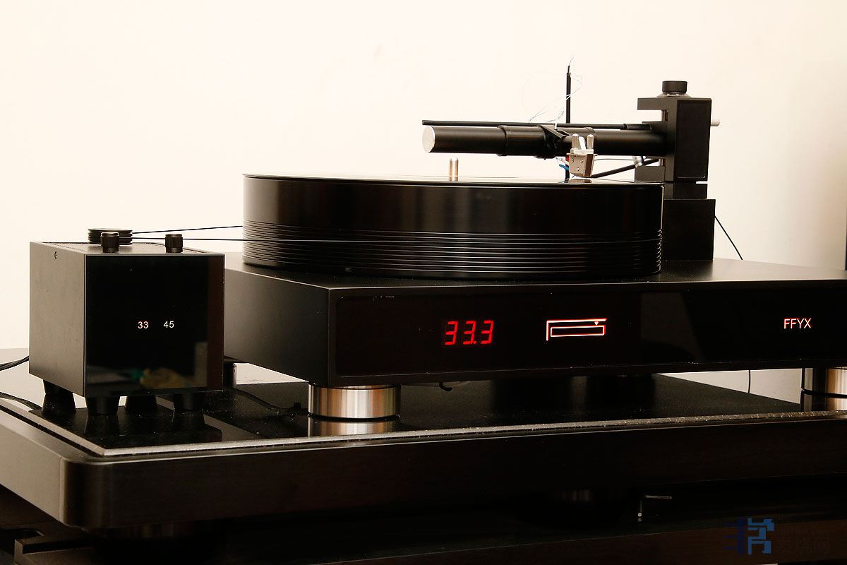

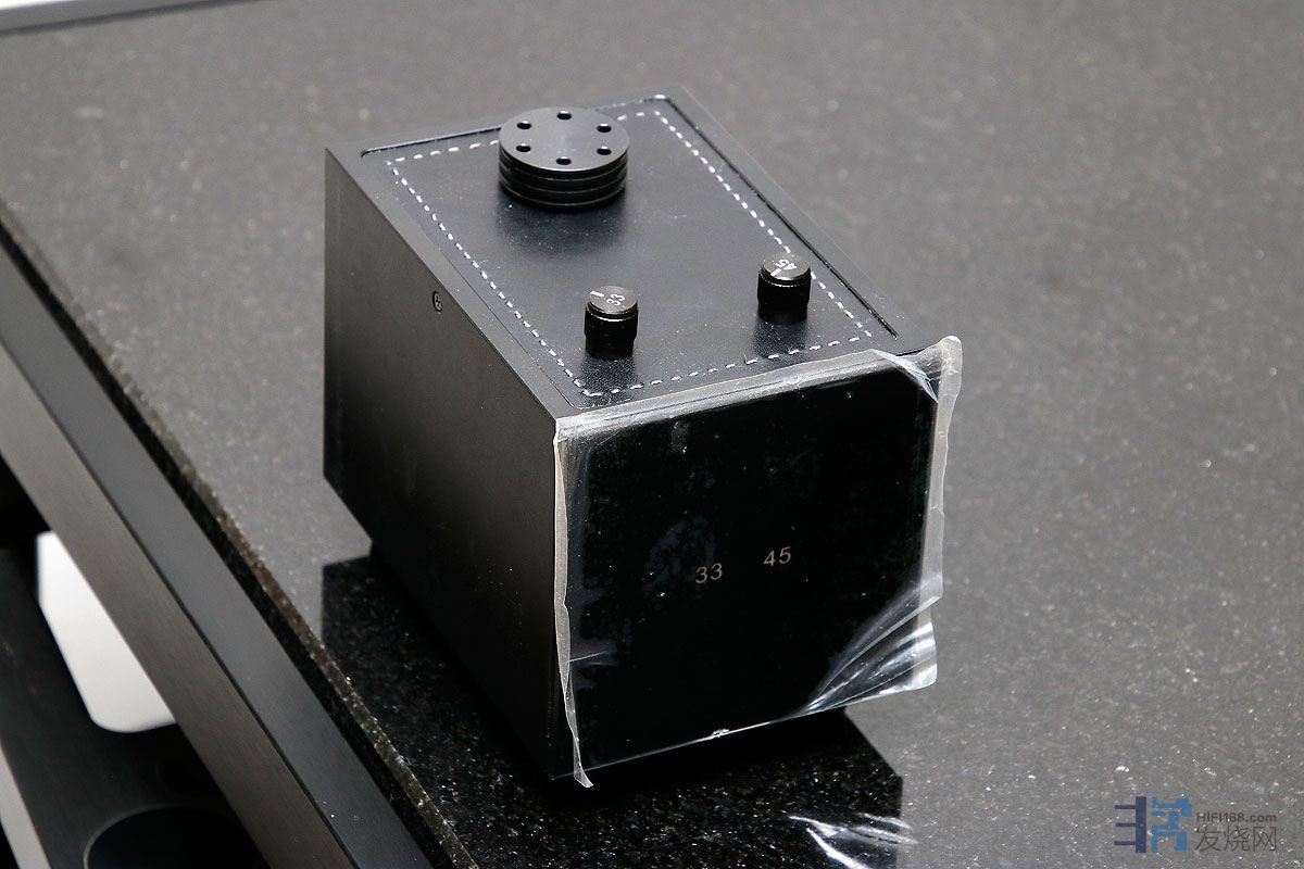

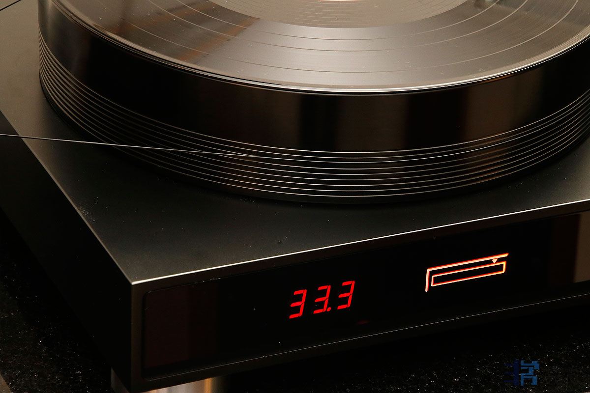

33和45转有独立电子调速,使用效果理想。
厚度达60MM的铝合金转盘,保证唱片在稳定扎实的平台上工作。
60MM厚的实心高密度板做成的唱盘底座,内置铝合金机架、橡胶避震圈,可以提供优秀的避震效果!
另外,面板上的FFYX是唱盘电机开关,也是触摸面板了,轻触进行开、关机,这个设计不错。
不装皮带的情况下,打开气浮,我轻轻推了一下铝合金转盘,20多分钟了,转盘才停下来,这个气浮效果的确厉害。

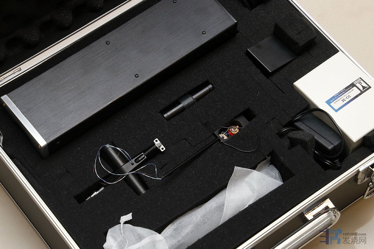

打开包装,就看到气泵、唱臂、唱头等等。
白色泡沫包着的是黑色铝合金气管和唱臂支架 。
这个包装也让我开了眼界,因为一般是不配唱头的,所以,包装应该是没有放唱头的位置的,但我看这个箱怎么唱头(右下白色小纸盒)有位置放的?
原来这个黑色泡沫是积木模式,一个一个小的拼起来的,需要什么空间都可以拼出来,我恍然大悟。

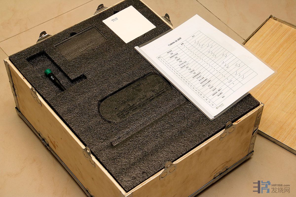

接着就是唱盘的木箱了。同样的结实安全的包装。
第一层是螺丝刀、 VTA规尺, 直线唱臂调整规尺、说明书、针压计(右上白色纸盒)。

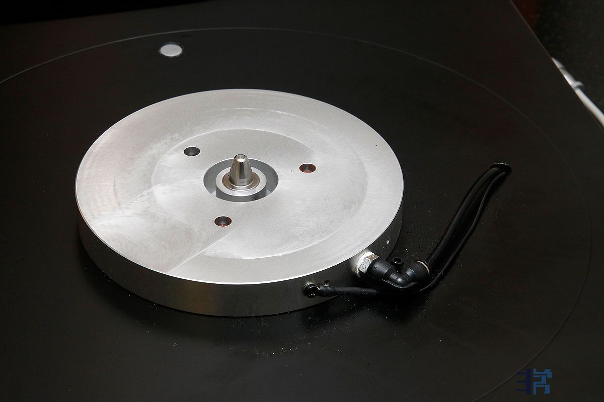

放好转盘电机。
最后一层,就是唱盘底座 。

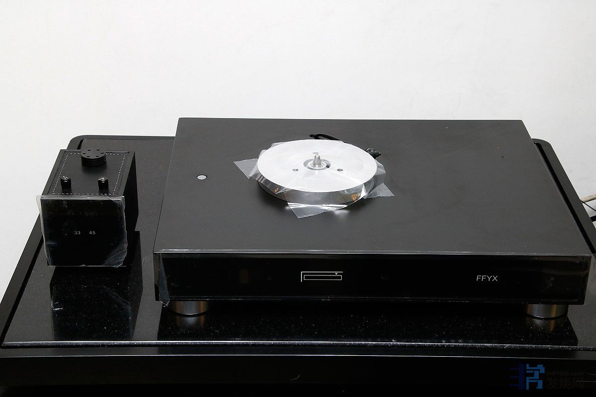

把底座放上音响架。
中间就是气浮转盘喷气的圆孔。

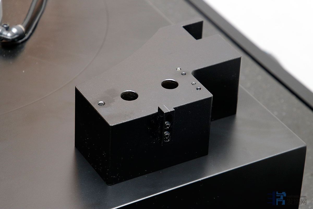

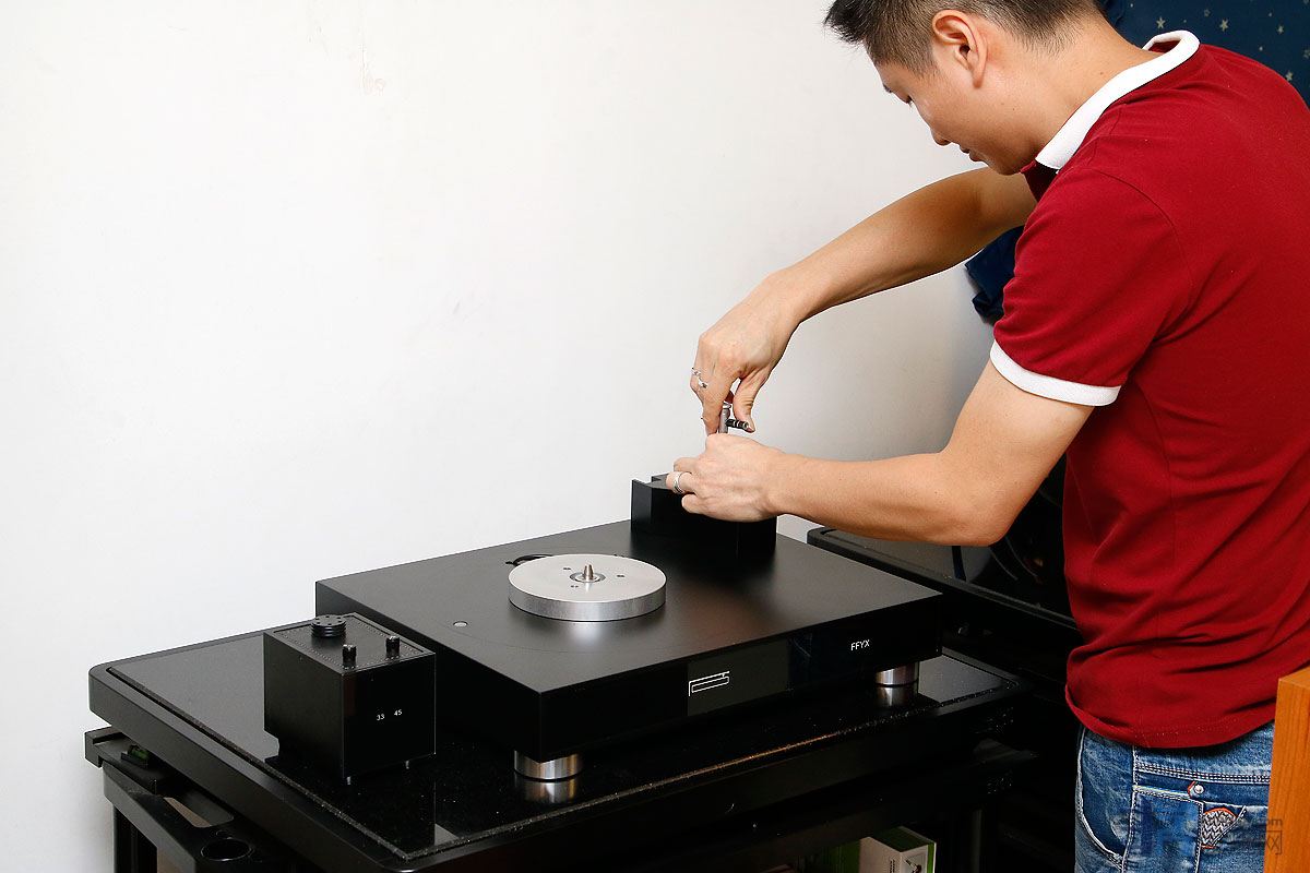

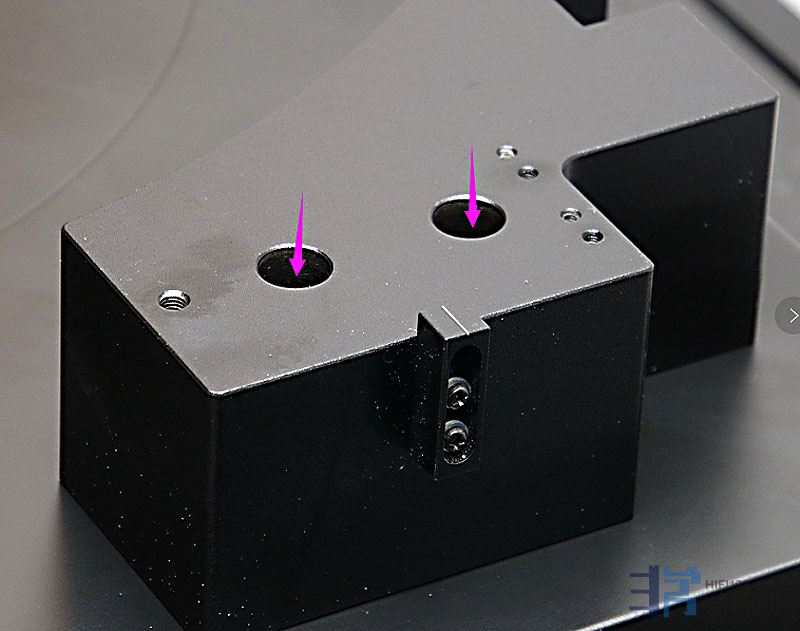

接着装气浮唱臂底座。
蔡兄隆重出镜。
中间两个大圆孔位置上好两个螺丝就固定好唱臂底座了。

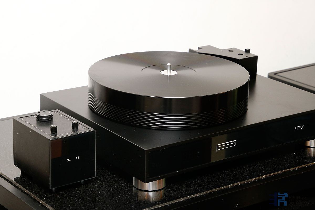

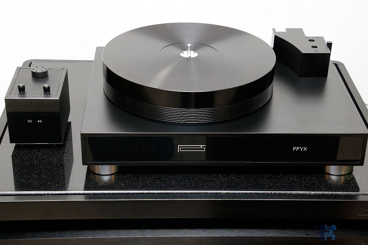

接着放上转盘。
半完工的唱盘。
到目前为止都是很简单的操作。
初具规模。
