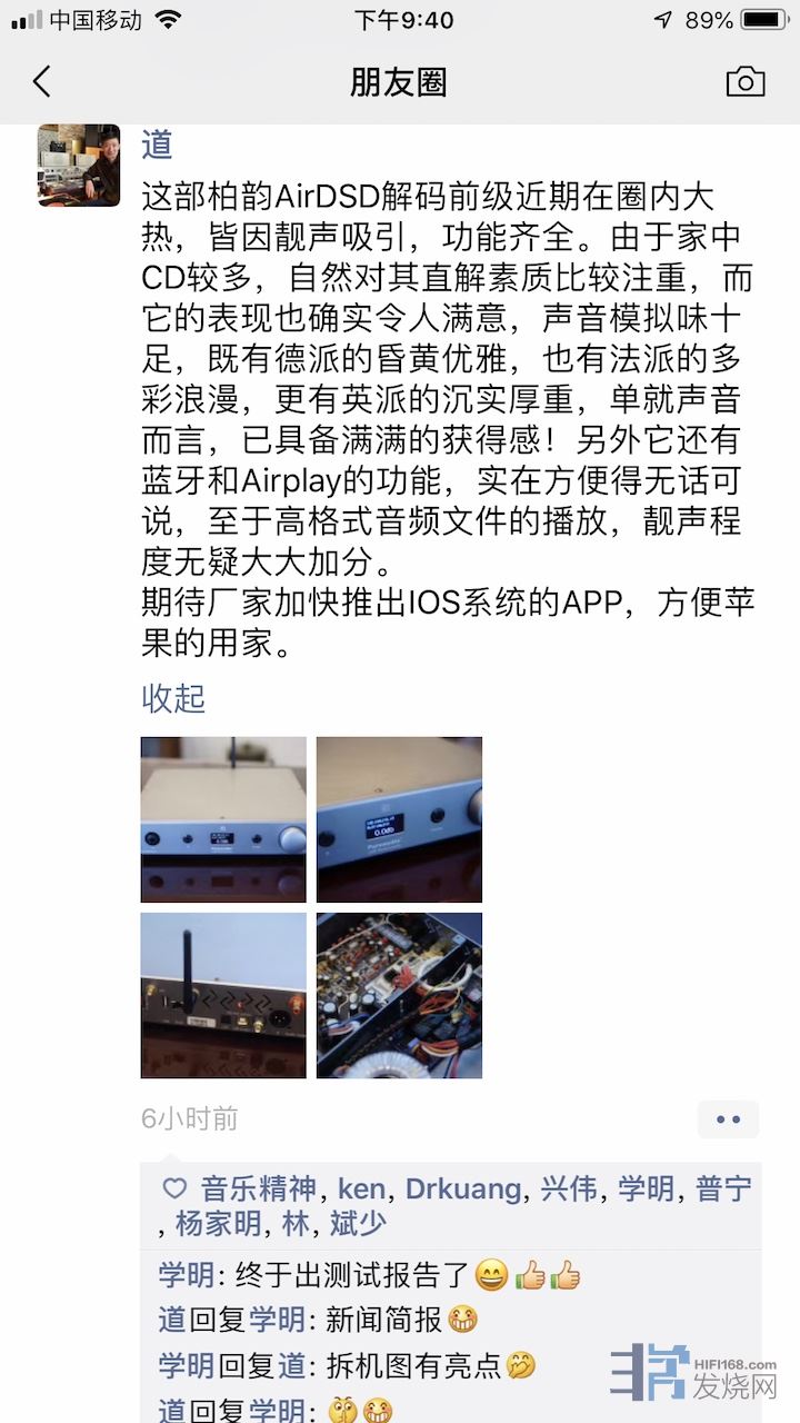

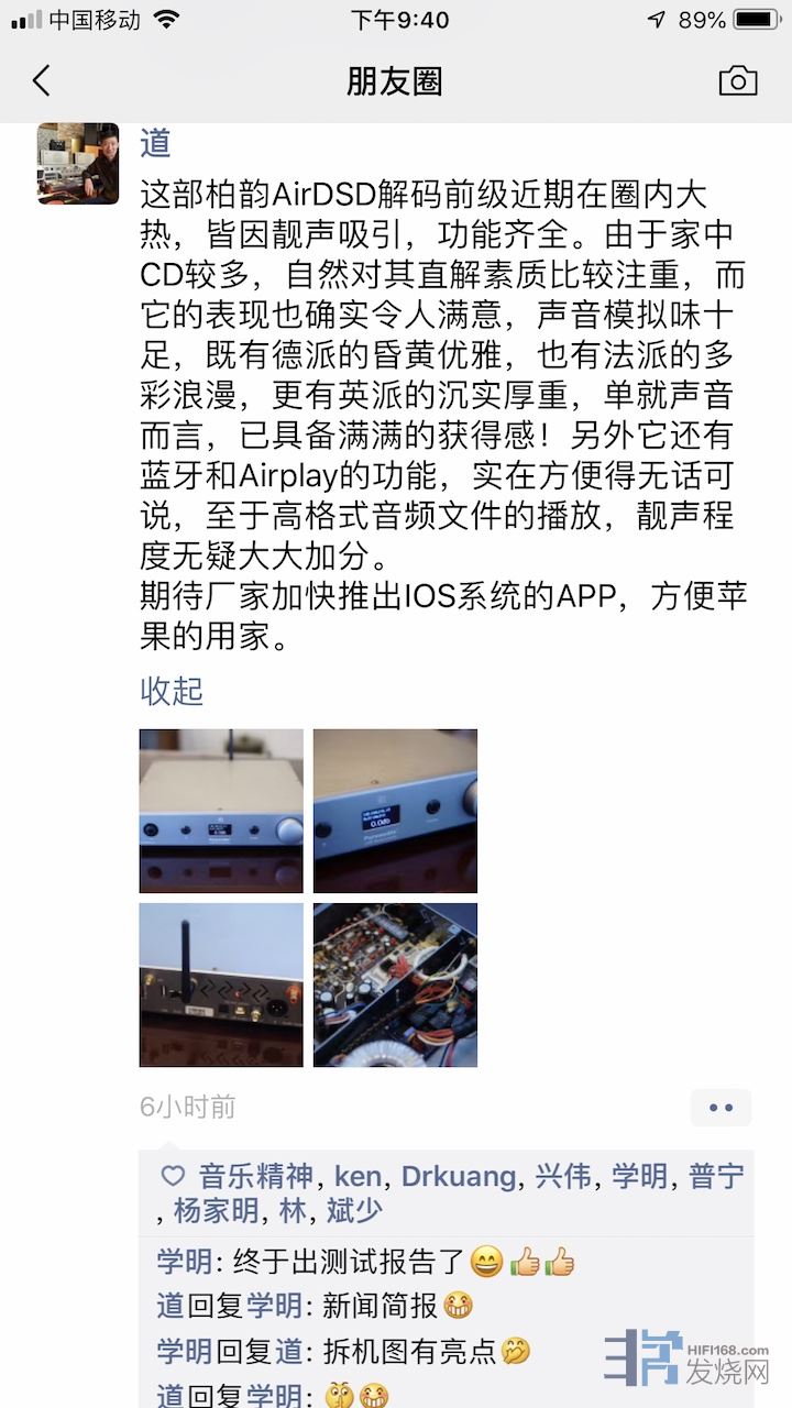

音响界前辈周道先生阅机无数,近期入手Pureaudio柏韵AirDSD串流播放解码前级,并且分享心得。感谢前辈周道先生的欣赏及肯定,我们会继续努力!
“这部柏韵AirDSD解码前级近期在圈内大热,皆因靓声吸引,功能齐全。由于家中CD较多,自然对其直解素质比较注重,而它的表现也确实令人满意,声音模拟味十足,既有德派的昏黄优雅,也有法派的多彩浪漫,更有英派的沉实厚重,单就声音而言,已具备满满的获得感!另外它还有蓝牙和Airplay的功能,实在方便得无话可说,至于高格式音频文件的播放,靓声程度无疑大大加分。
期待厂家加快推出IOS系统的APP,方便苹果的用家。”
