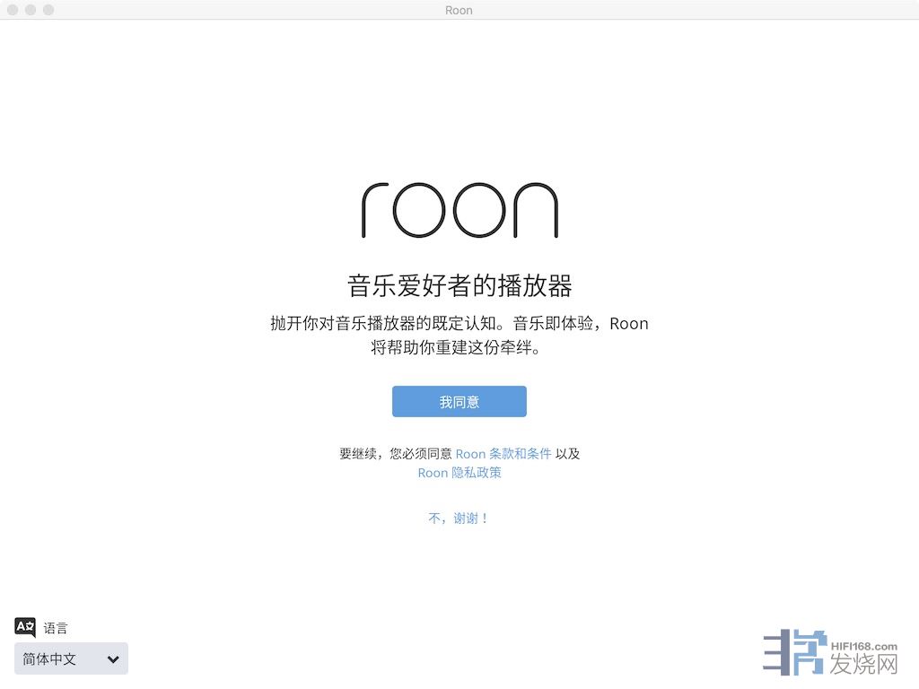

2,我下载的是Mac OS 版本,安装在苹果系统系运行,硬件是Macbook pro:
      打开安装包后,出现以下界面:选择语言后重新打开就可以安装了;
3,同意协议

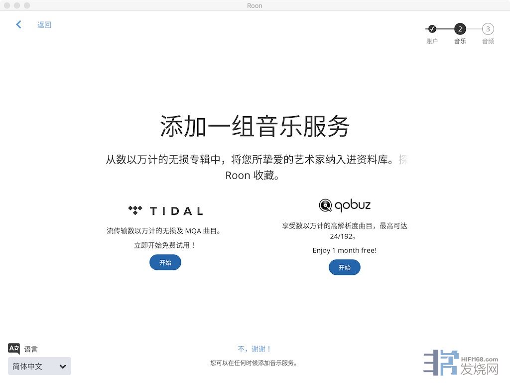

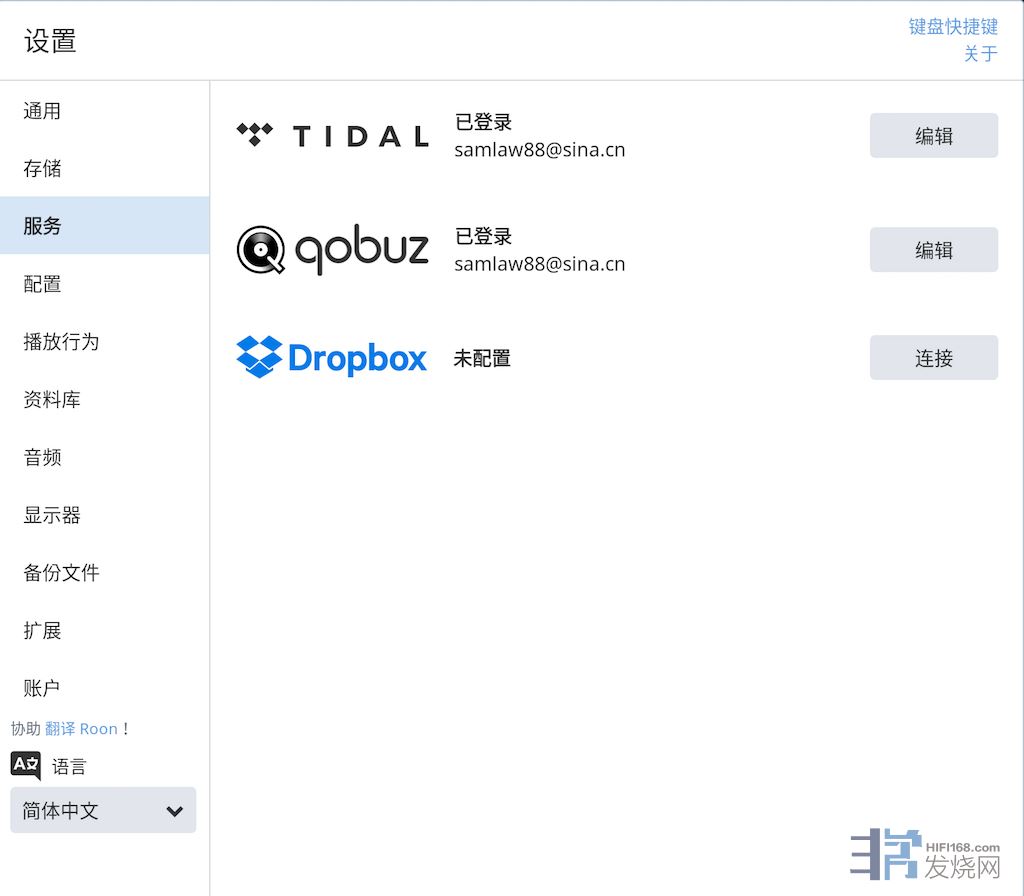

4,添加流媒体服务器及账户,这个海外流媒体的账户必须自行购买;

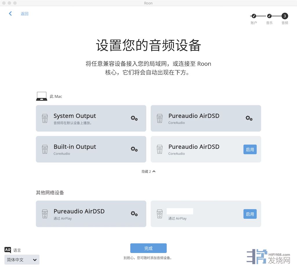

5,选择要使用的播放解码器设备:

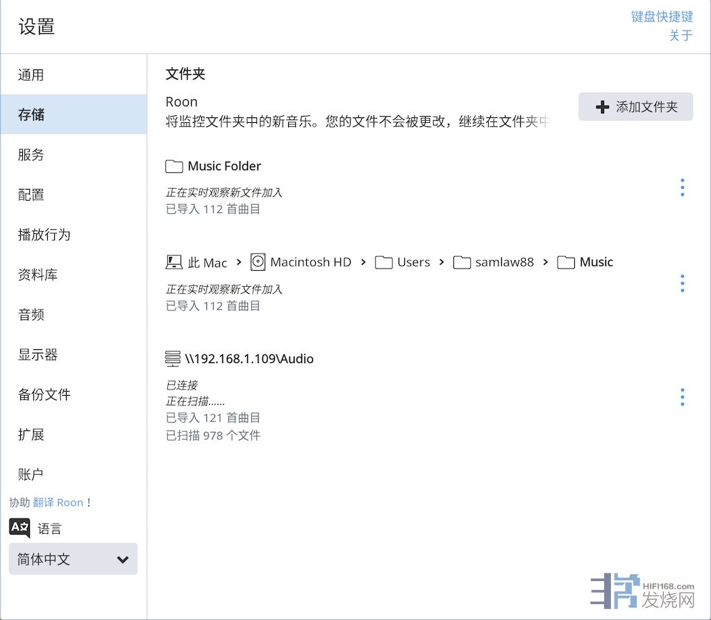

6,添加你要播放的素材文件夹,可以本地文件夹或NAS网络文件夹:

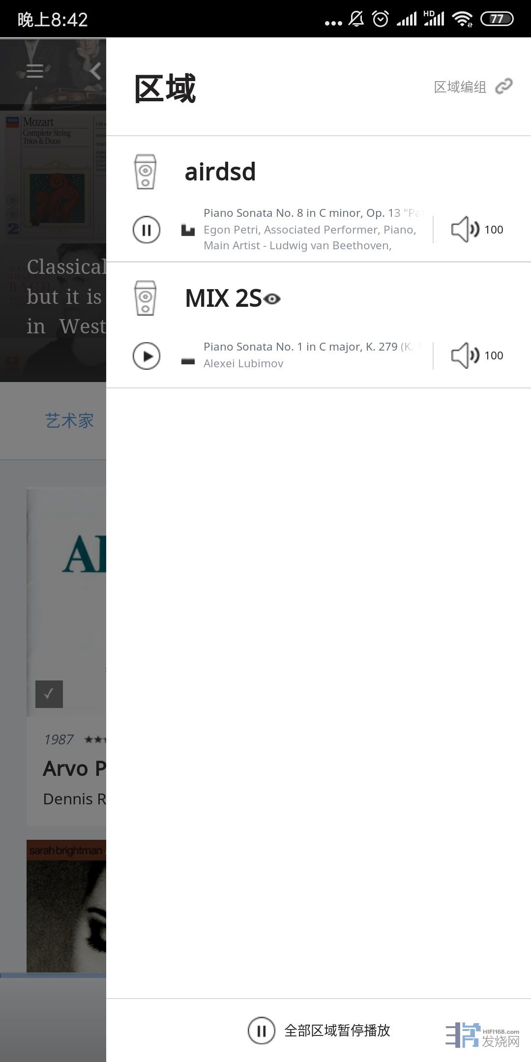

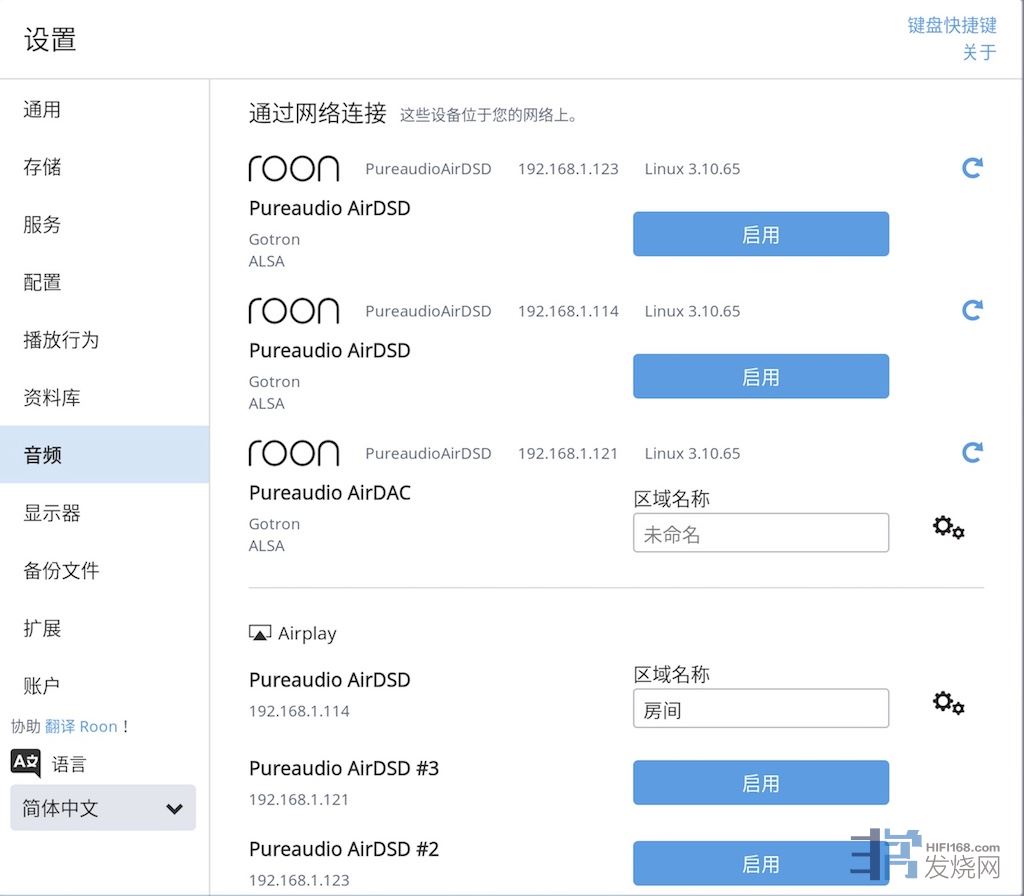

7,选择启用播放设备以及设置播放区域,播放设备可以是roon ready设备,AirDSD已经支持,
也可以是苹果的AirPlay设备,以及本机的USB audio 设备:

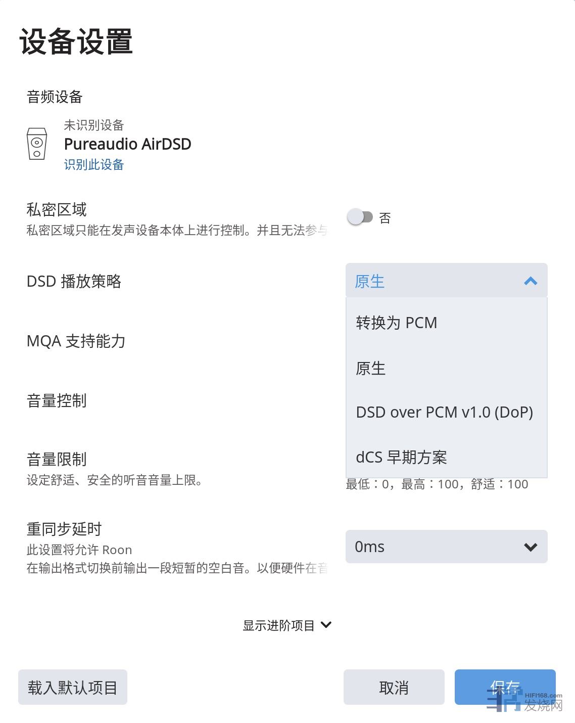

8,设置DSD输出模式,由于AirDSD是支持原生Native DSD解码的,
所以可以直接选择DSD 的原生模式播放DSD。

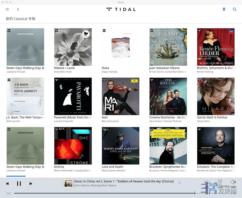

如果想收听海外流媒体音乐,目前比较流行的是Tidal以及Qobuz,但这个两个流媒体服务单独收听反而不一定可以,最简单直接稳定的就是使用roon服务进行收听,我自己也购买了账户,通过roon 就可以顺利流畅的收听了。
当然也是通过AirDSD 的roon ready设备解码播放。

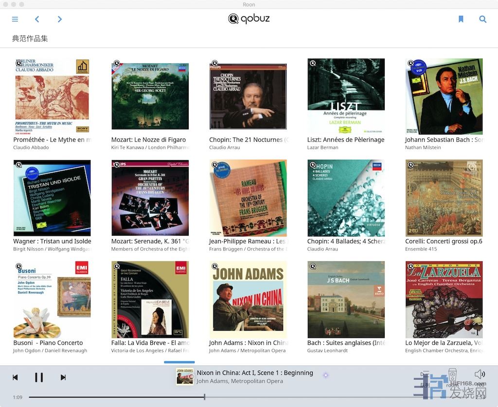

354#
看上去,封面管理 方便很多?

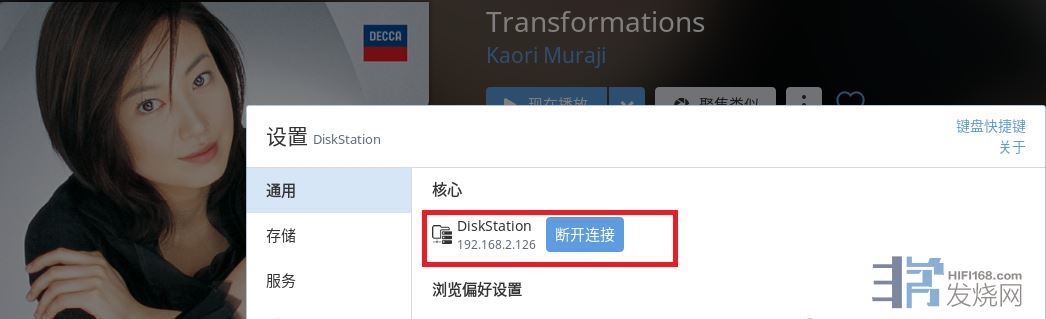

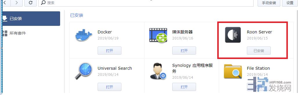

最便宜的组建roon服务器方法,可以供大家参考,实测1月没有异常。
近期由于矿难,星际蜗牛这款机器,闲鱼大量涌现,300元左右可以包刷黑群晖到手,只需自己配上硬盘,则可以吧ROON CORE装在这个机器上。功能没有任何异常。只有roon账号,大家可以淘宝一下,有些长期试用版。。。
356#
我把歌曲和roon core 都装在这个星际蜗牛中,这样听歌的时候就无需要再开启电脑,只要有nas(蜗牛),airdsd, 和音响系统就可以听音乐了。然后由于我一般只有在晚上8点后才听歌,所以我还会设置星际蜗牛周一~周五晚上8点到12点开机,周末早上7点~晚上12点开机,其他时间关机,这台机器的功耗才26w,不是太大问题了。
