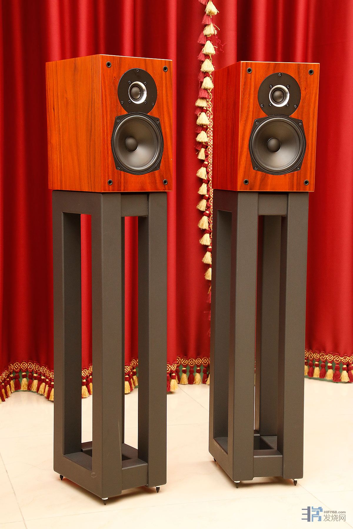

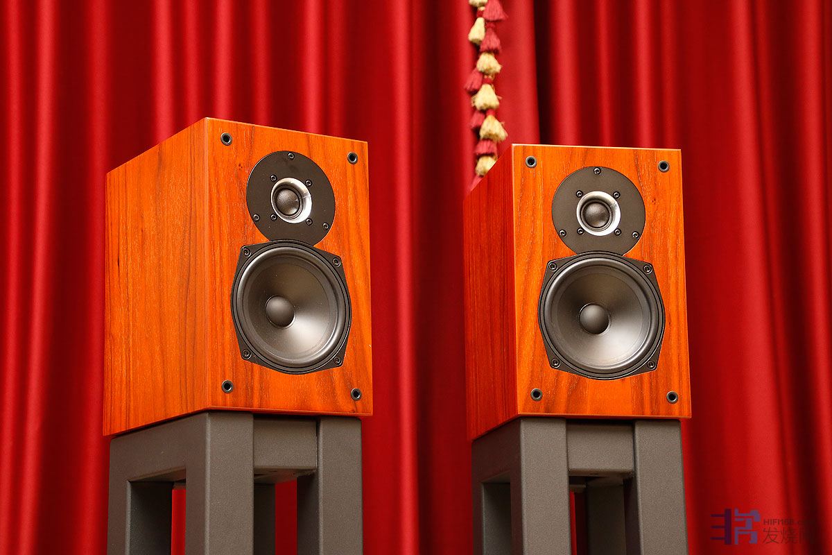

B501 为二路二单元后倒相式设计,采用 1 吋软球顶高音单元和 5吋中低音单元的组合,501的意思就1只5寸低音。

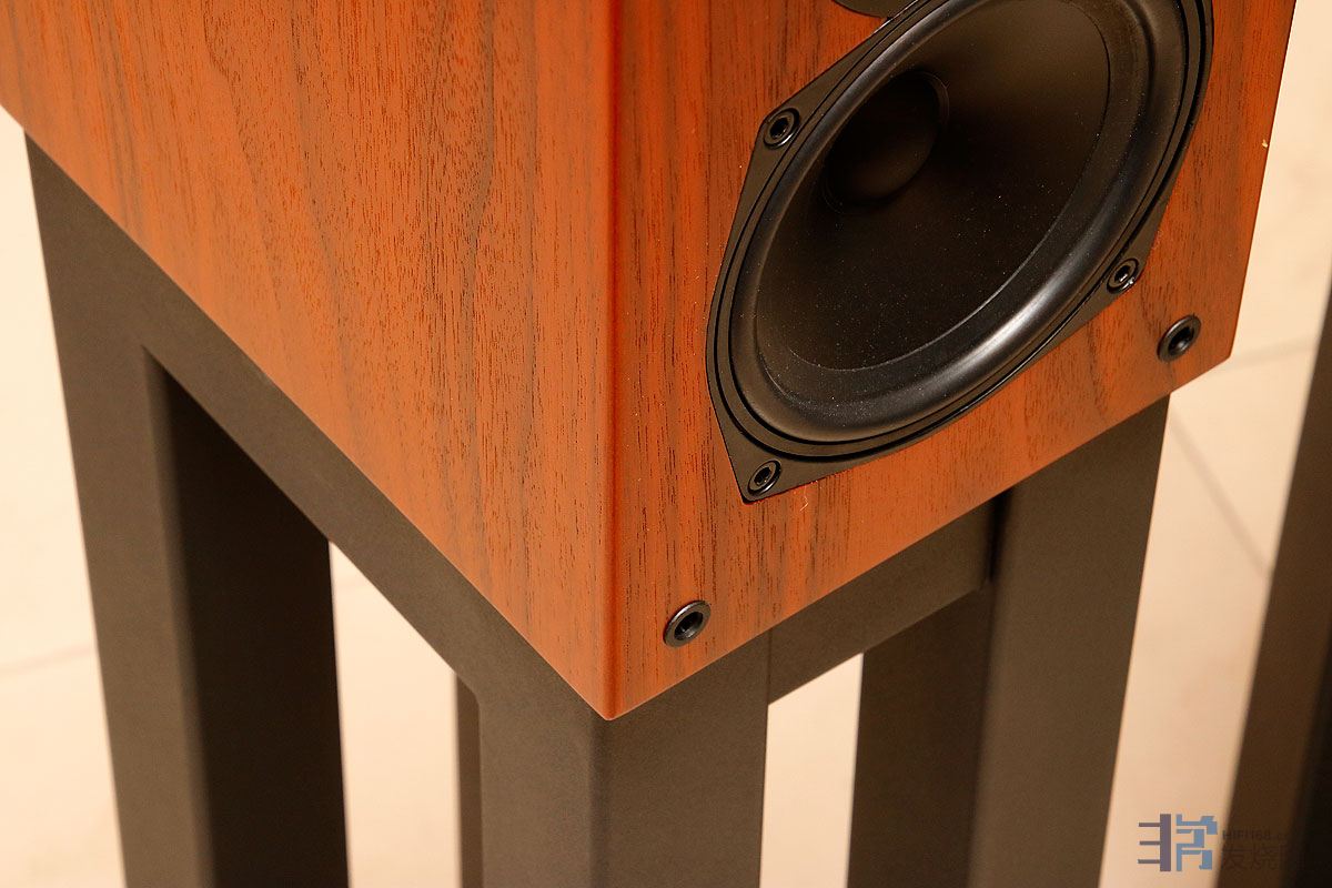

锐榜已经为501设计出专用的脚架,售价才980,也是非常有诚意的价钱。

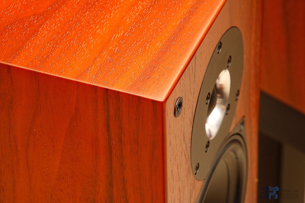

扬声器给人的第一印象当然是外观,而且,在家的时候,不发声的机会更大,所以,如果扬声器还可以成为一件有品位的摆设,就锦上添花了。

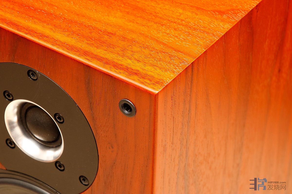

B501就是这样一对可以锦上添花的扬声器,锐榜在扬声器制作方面一件打拼了15年,对扬声器箱体的制作非常熟悉,锐榜找到了一家秘密帮众多世界名牌做箱体的工厂来制作501的箱体。
外行看热闹,内行看门道,大家可以发现,顶板和侧板是成90度角制作,而前面板和顶板、侧板就是R角设计,这样看起来更有设计感,使用时更安全不容易刮到,对声音的衍射有衰减作用,R角的制作成本、制作工艺也比90度的要高不少。
B501箱体采用厚达15mm的中密度板,确保了整体箱型的坚固性和结构的强度,喇叭位置也加上了加强筋,为稳定扎实的声音表现打下基础。
B501箱体表面贴有真木皮,表面采用开放漆处理,因此箱体具有强烈的天然木纹质感。

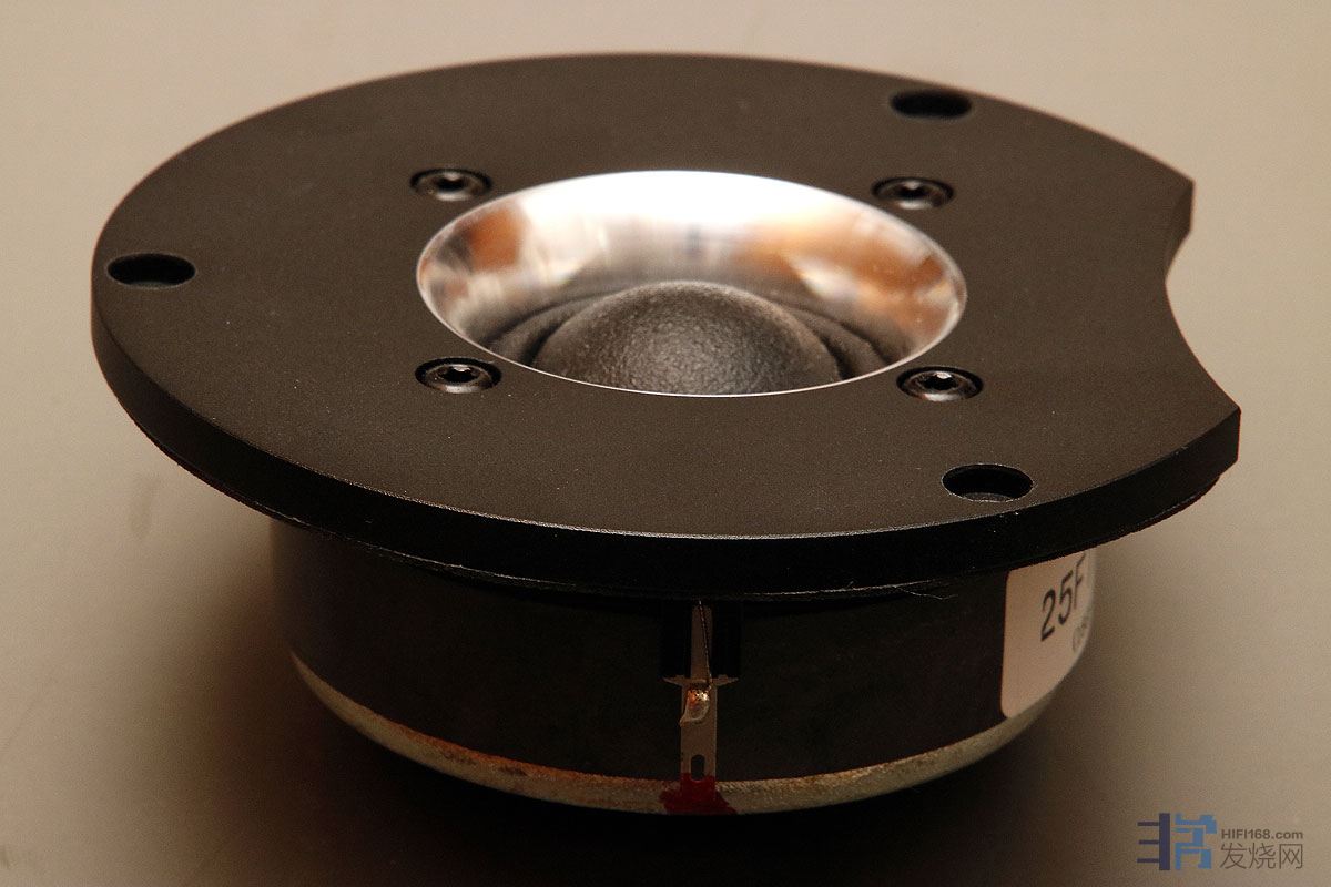

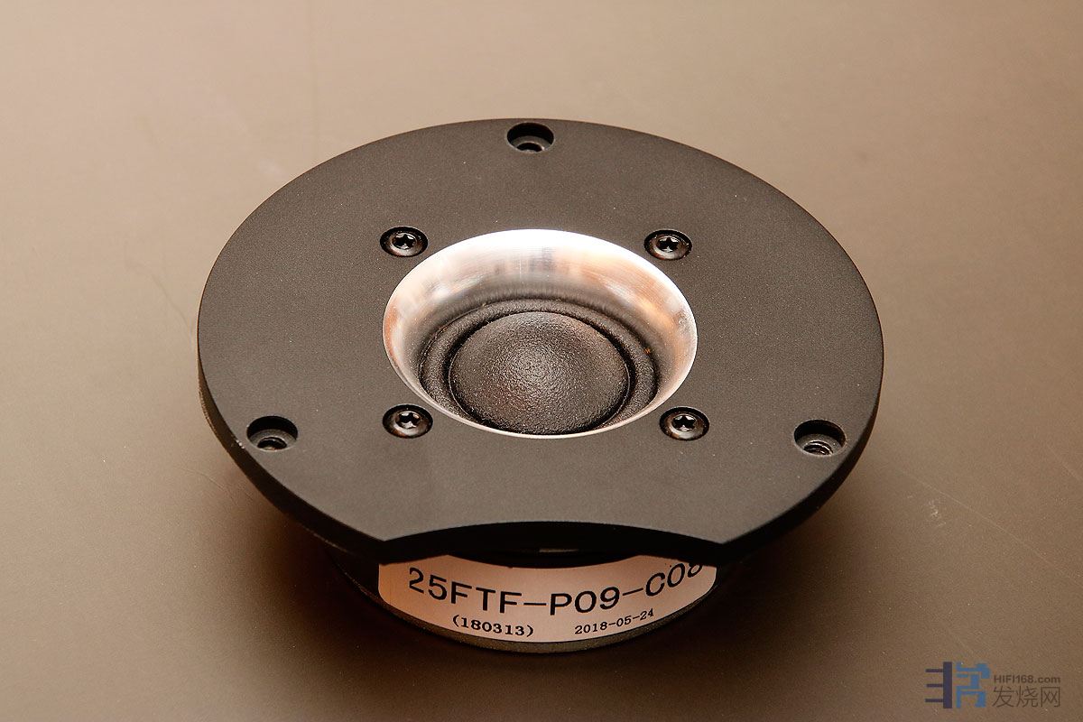

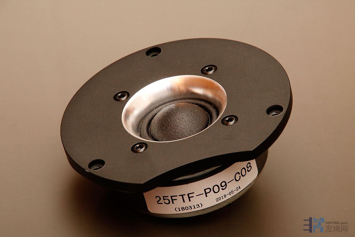

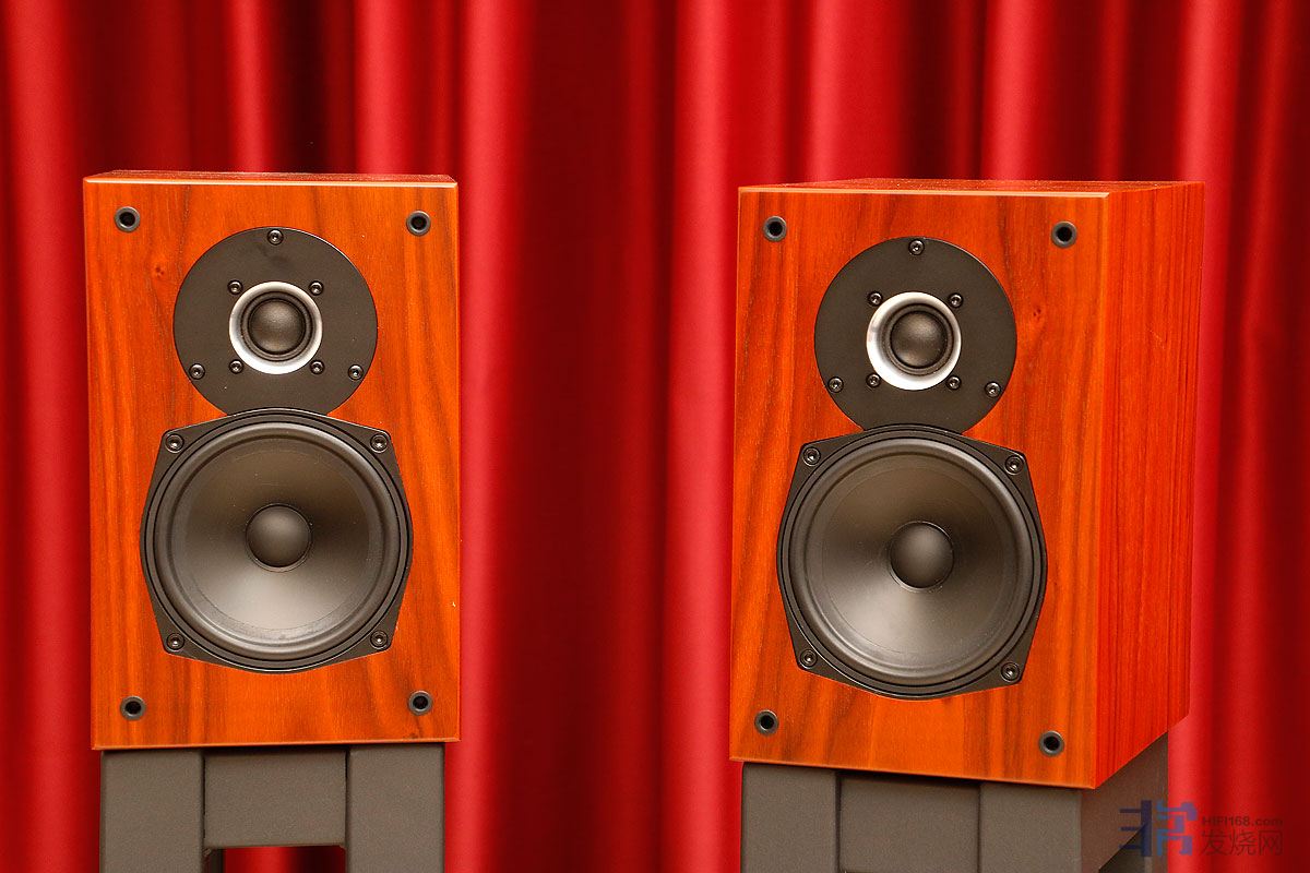

锐榜扬声器的单元全部自己设计和自己生产,世界上自己同时自己生产单元和成品扬声器的还有丹拿和ATC。这样的好处是既可以做出自己最需要的单元,又可以控制成本。

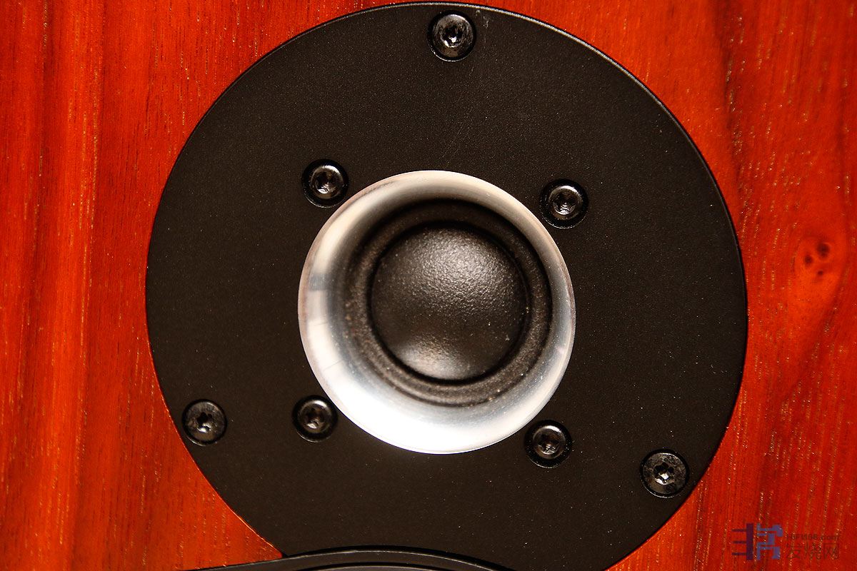

501的高音是1英寸特殊涂层的丝膜高音,磁液冷却。
眼尖的发烧友应该会发现这款高音和一般高音有明显不同,对,就是高音振膜旁边一圈、比常见高音单元更厚的浅号角设计。
它是通过 CNC数控车床切割出精确的声学优化浅号角波导曲面,可以更精确控制声音指向特性,改善球顶振膜的声波边缘衍射效应,加强聚焦,改善声音的清晰度与能量感。
501的高音单元基板采用厚达10mm的实心纯铝制成,也就是足足有1cm厚。
这1cm厚的实心铝块把面板切削成5mm厚,同时,中心的号角口就是1cm厚,和面板是一体化的。
这是比较少见的重料设计,可以抵御各种有害谐振,自己也不产生多余谐振,保证声音细节清晰重现。
之所以面板也不做成1cm厚,主要是装不进箱体,因为箱体已经1.5cm厚。
