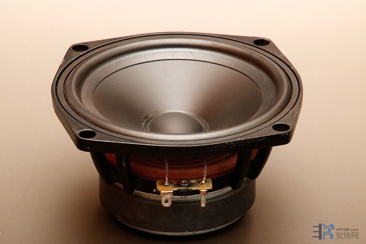

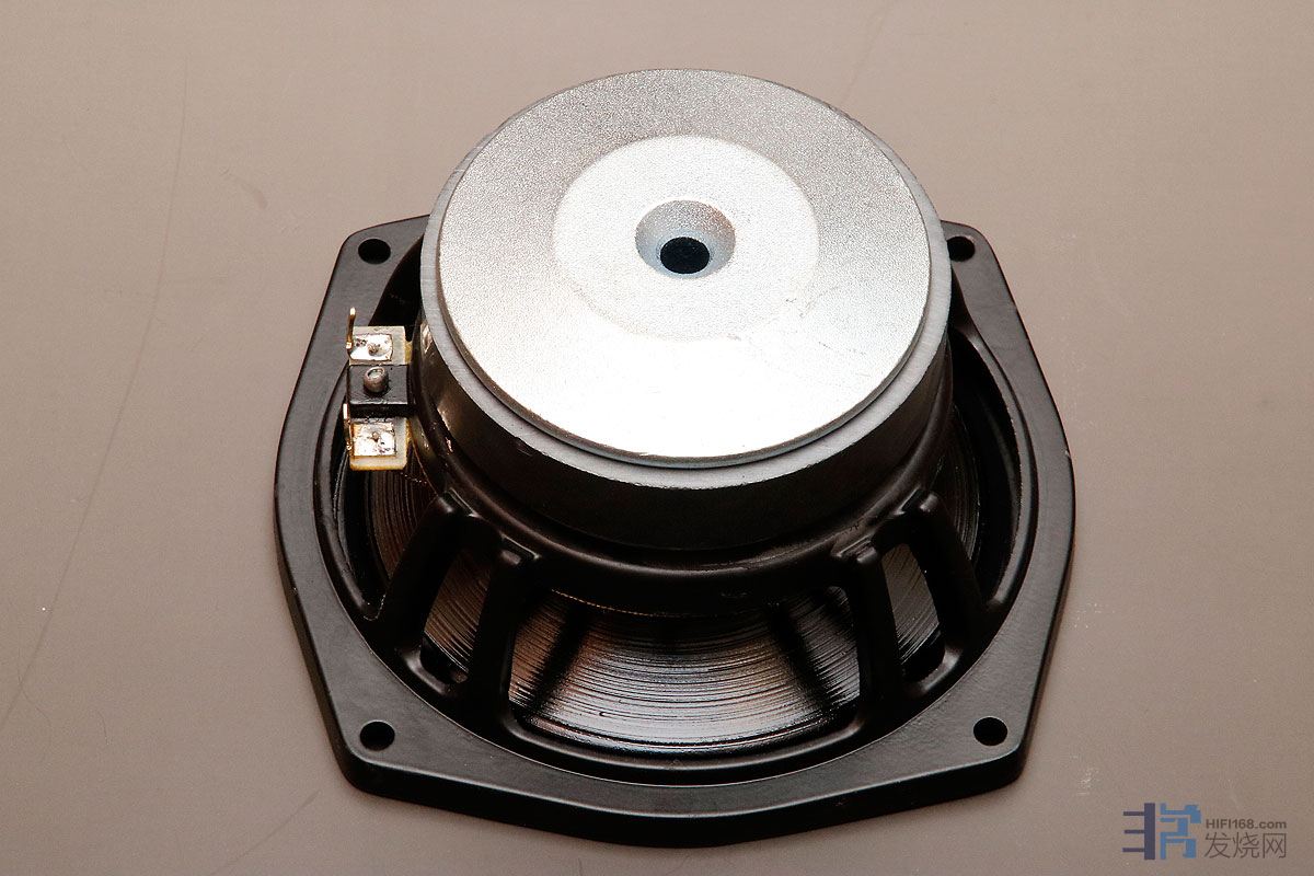

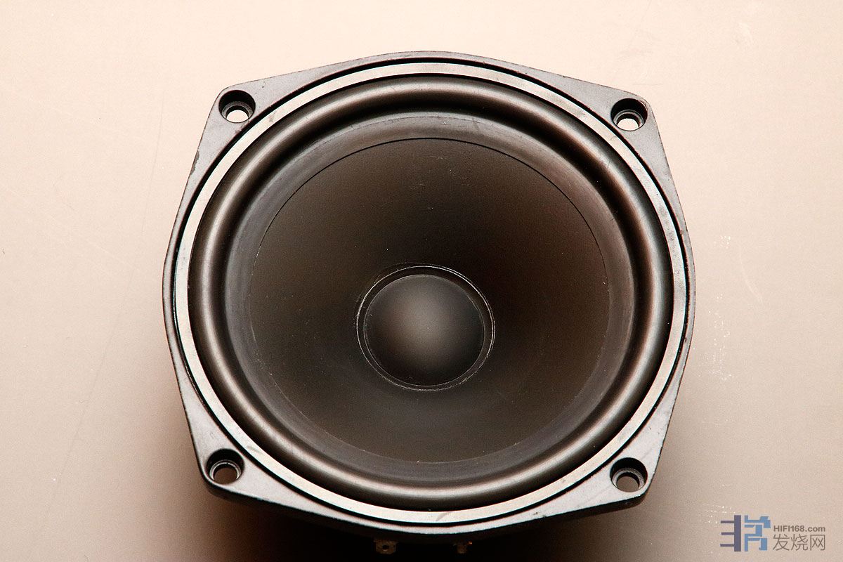

501搭配一只5寸长冲程中低音单元。
振膜采用添加矿物质阻尼涂层的PP音盆。
单元悬边采用低顺性的橡胶边。

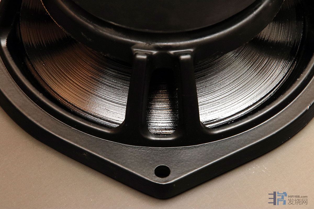

低音单元采用厚重坚固的铸铝盆架,防止振膜在大幅度工作时,盘架出现轻微变形而影响音圈磁缝的精确性。
磁路方面为铁氧体的磁铁,并特别设计了短路环及对称磁场设计,确保音圈在工作冲程中保持磁场线性度,有效降低磁路失真,让低音在大动态的情况下保持出色的表现。
振膜背面涂有特殊的胶水。

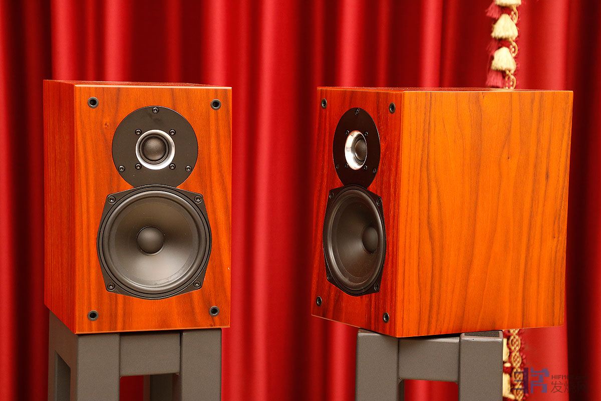

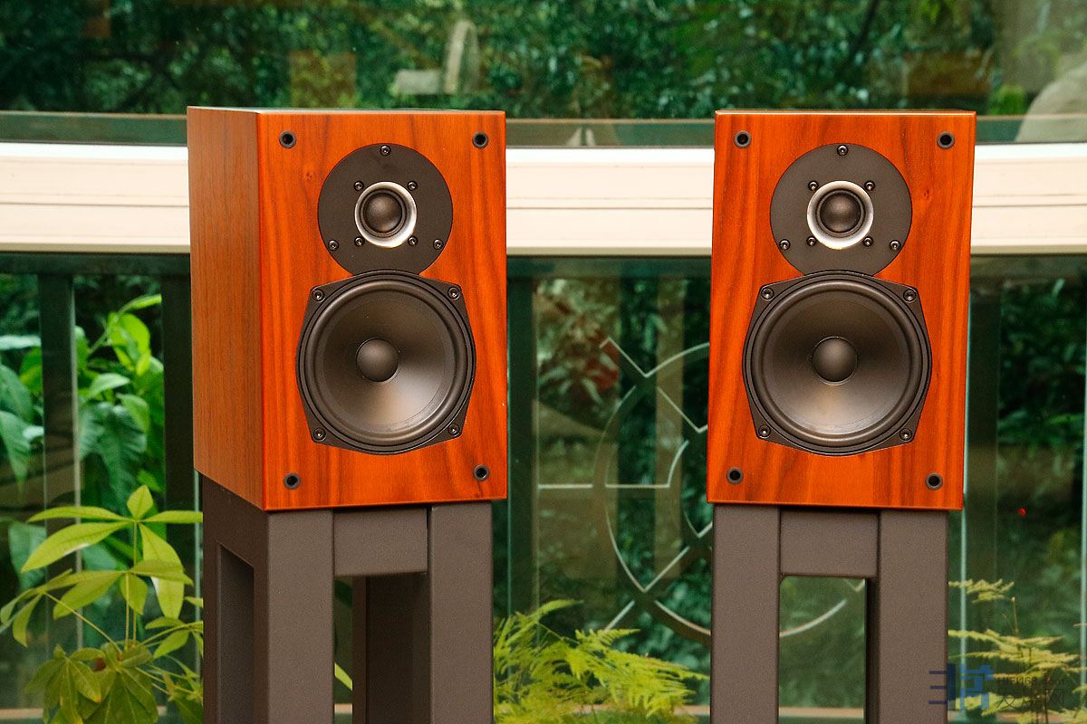

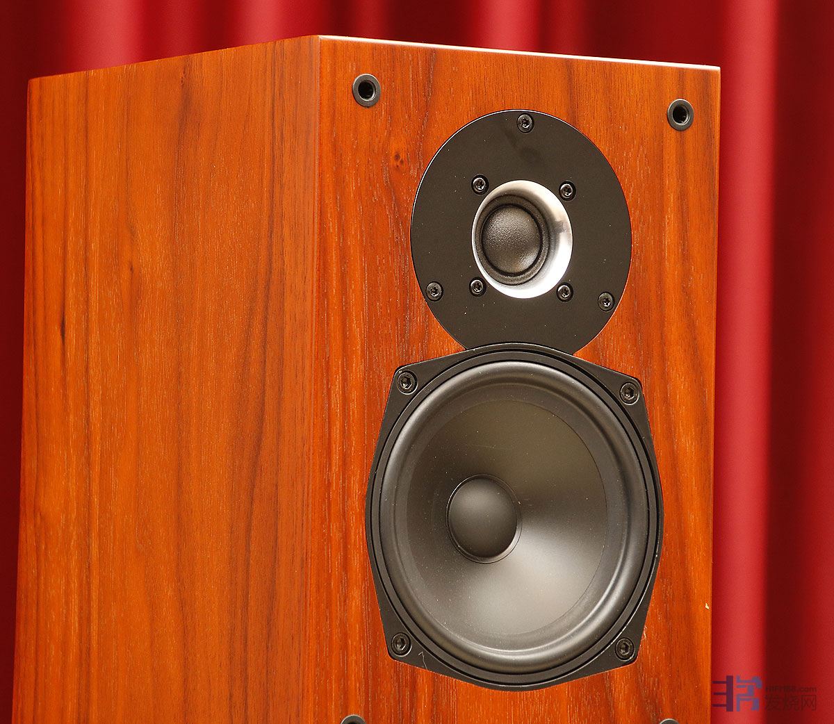

B501设计的高、低音单元的声轴尽量接近,从而获得了近似点声源的设计,可以满足近场监听要求。
17#
感觉这个脚架有点怪异.........
-------有梦就有希望-------
18#
感觉这个脚架有点怪异.........
1011 发表于 2018/9/4 18:50:03
呵呵,如果不喜欢,可以自己另行配脚架的。

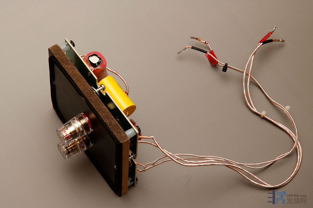

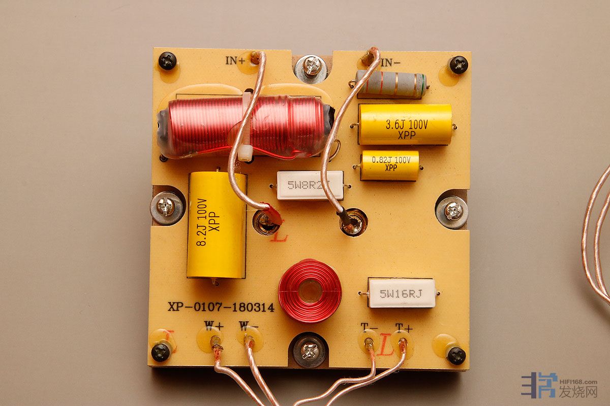

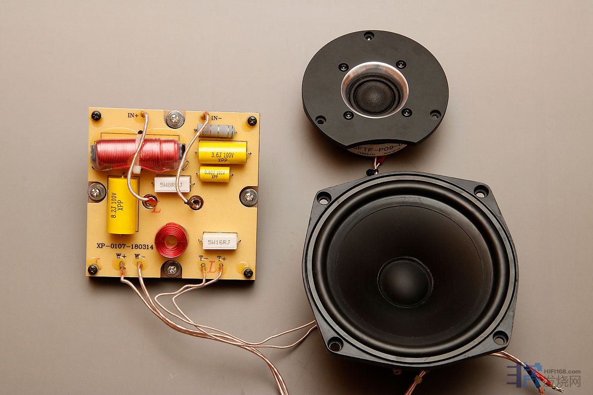

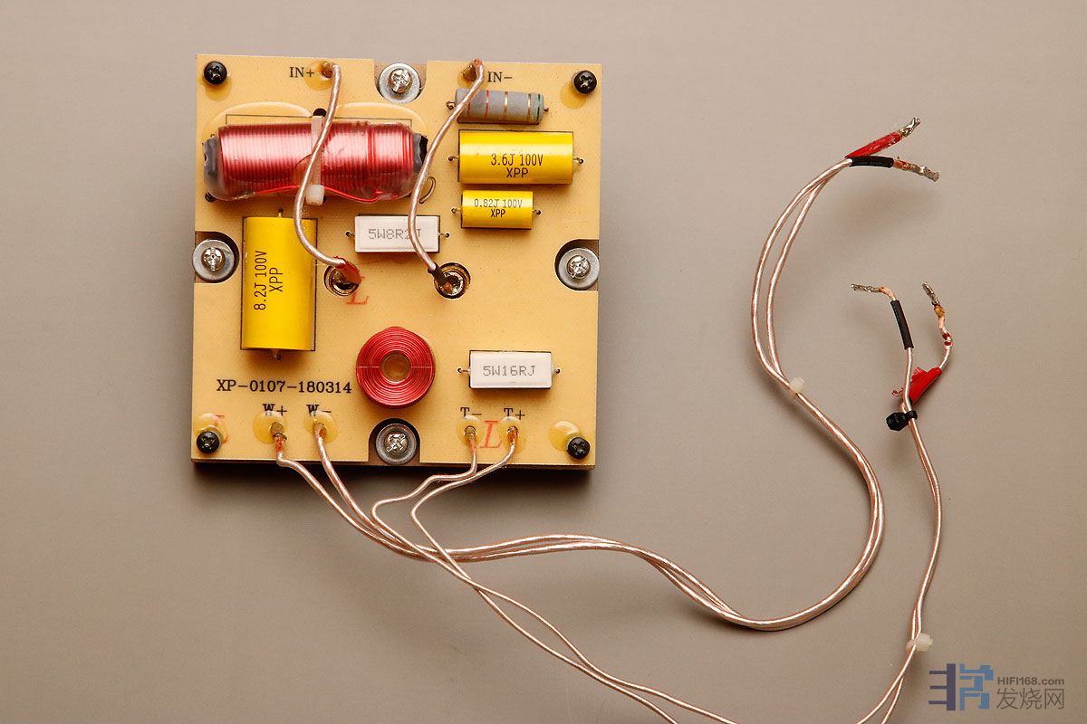

501的分频器是二阶的林奎次-瑞利滤波器(Linkwitz-Riley)设计,具有平坦的幅度和相位响应。
林奎次-瑞利滤波器已经被广泛使用了40多年,可以纠正由不同的音圈电流或不同传播距离带来的相位差,确保在低音单元和高音单元之间得到一个一致的声学相位!
这个分频器的设计也更有助于点声源的形成。

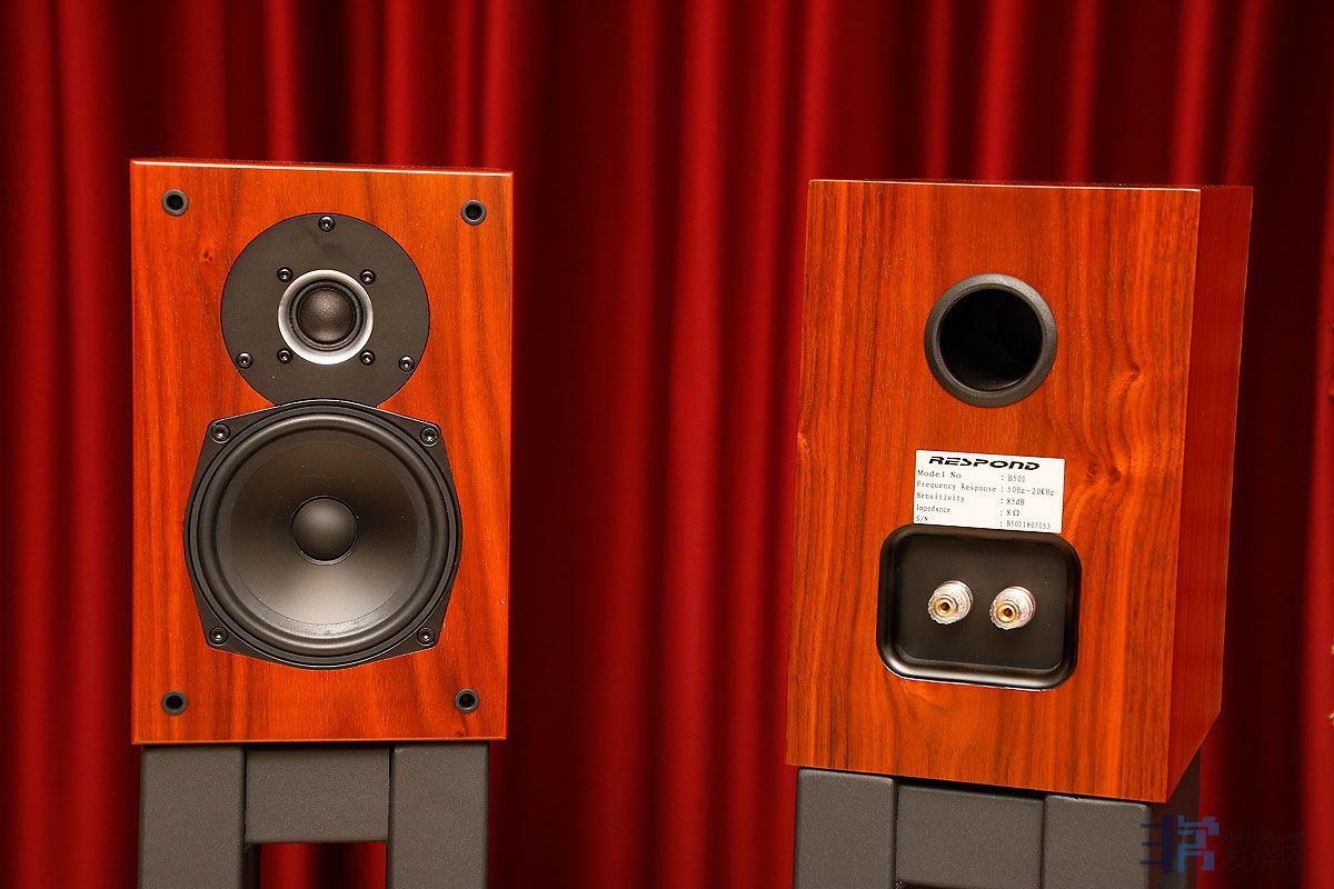

501成员全家福。
20#
501的背板。

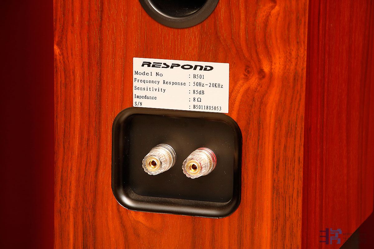

8欧灵敏度85dB,频宽50到2万。
85的灵敏度,光看数值比较低,但我实际搭配发现并不算难推,我询问过设计师,设计师说如果按照其他名牌产品的标法,其实可以标87,于是我狠狠“责备”了设计师一番,太老实了不行。
