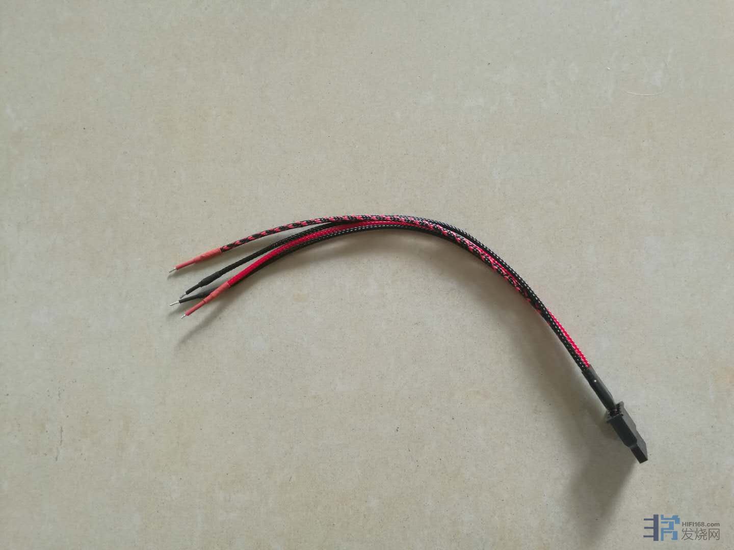

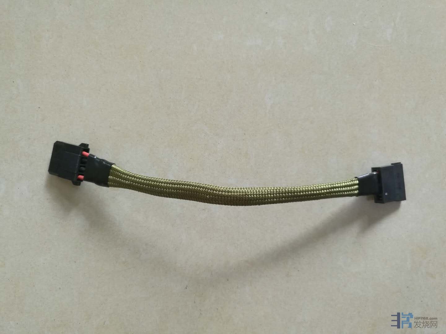

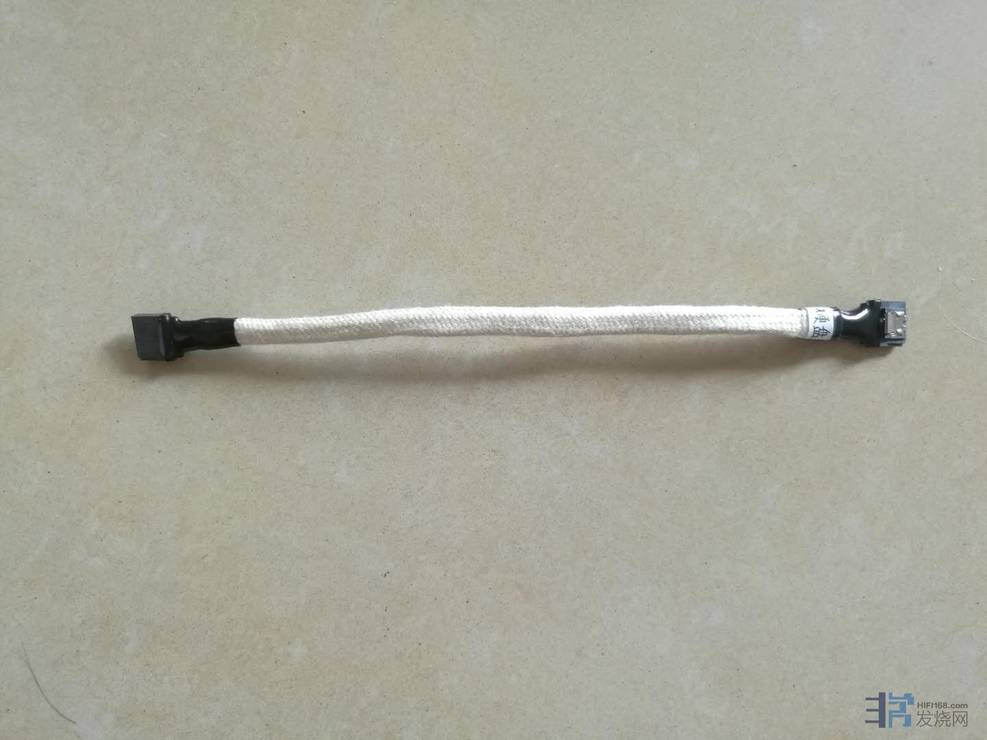

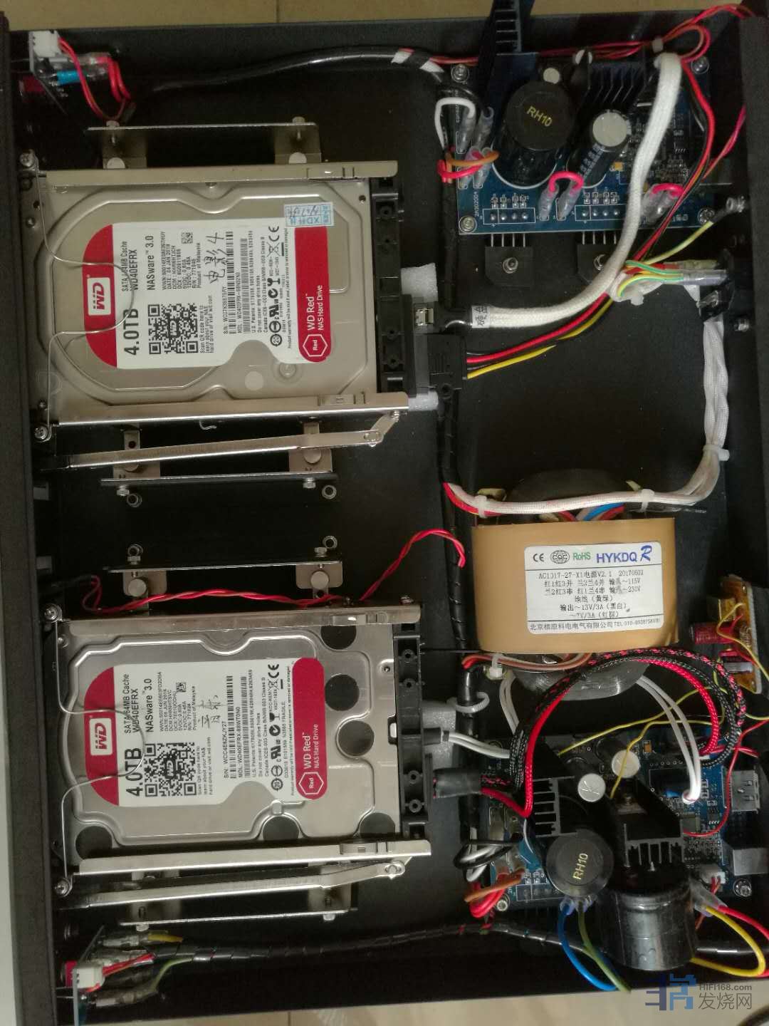

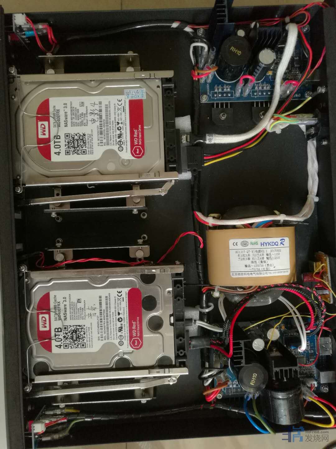

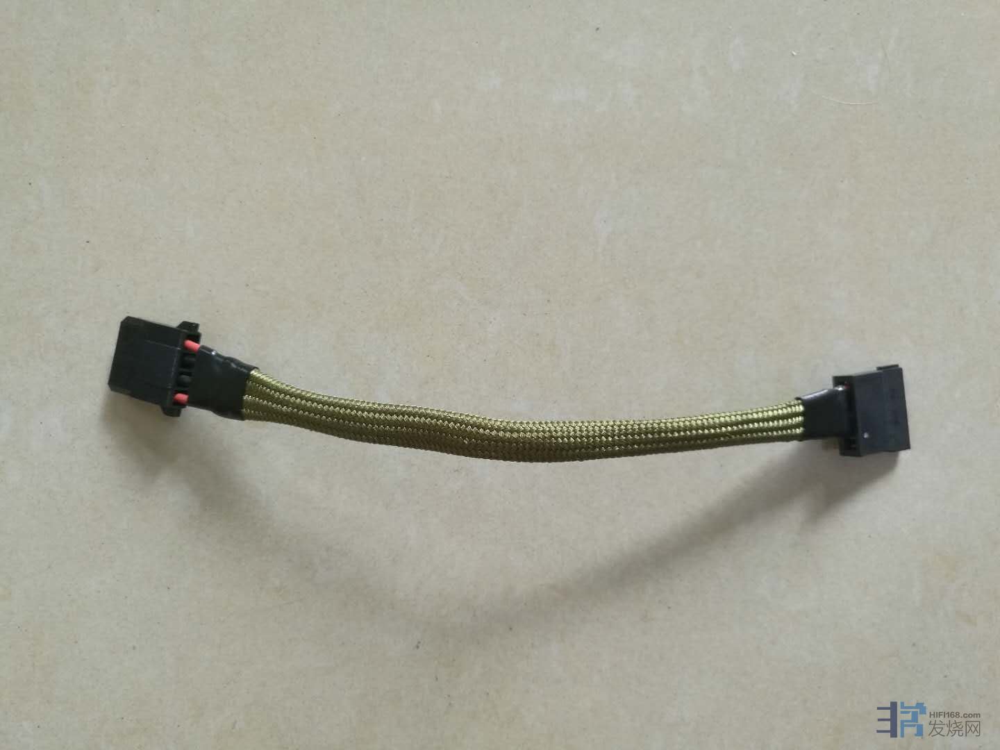

出差几天,前晚回家。预订的摩机线材到货,昨天下午继续摩改SATA电源线,进展顺利。
1、又买了一条SATA信号线(3号线),据称是用0.2平方毫米的6N镀银线,价格169元,25厘米,线身软硬适中。准备与1号、2号对比试听,探索SATA信号线对声音素质和风格的影响。
2、先买了一条SATA电源线,据称是用0.75平方毫米的6N镀银线,15P转大4P那种,20厘米,价格80。后来发现电脑配件是HIFI的克星(左侧硬盘盒,使用公转母插之后音质大打折扣),估计这也是欧博X1早期用大4P插头而现在改为焊接的原因。所以后来追加订了一条25厘米的电源线,改为焊接了。
3、顺利换下右侧硬盘盒的SATA电源线,目前煲线中。

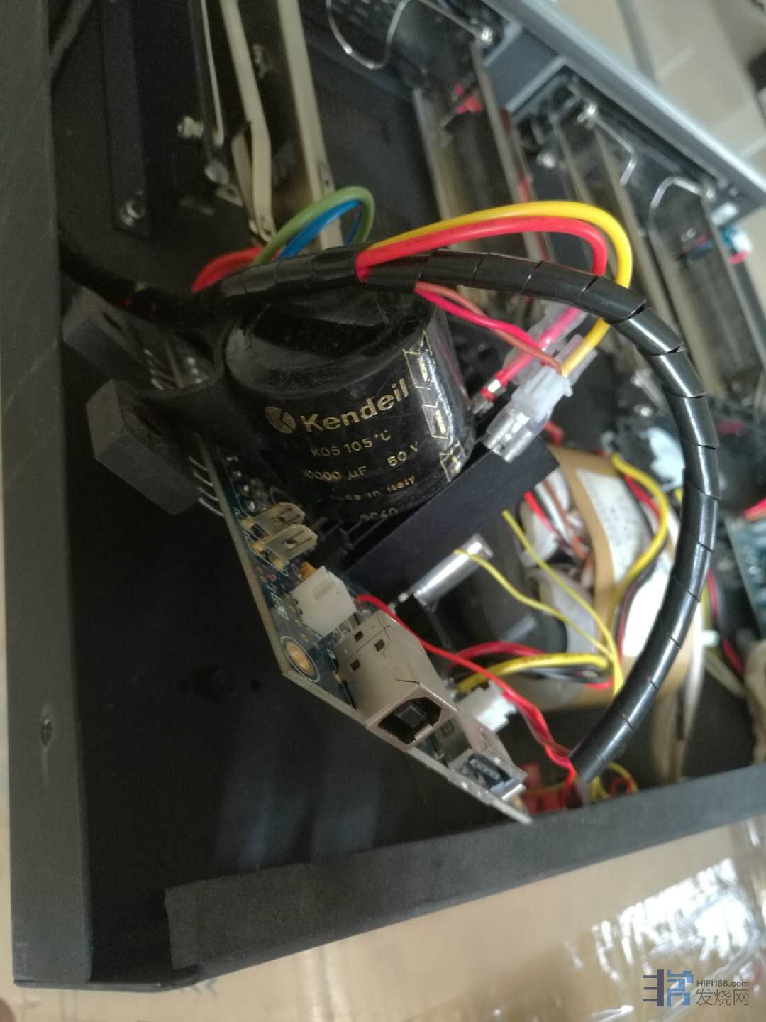

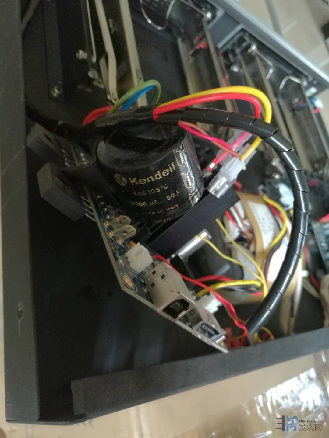

PS.这次注意看了欧博X1的电路板,有几个细节供准备摩改的朋友参考:
1、12V电源的滤波电容是50V、10000微法;5V电源不详,估计是4700或6800微法;
2、上家摩机把5V电源的滤波电容换成了意大利的KENDEIL 50V10000微法,这个品牌不熟悉,似乎是做电力用高压电容的,查到价格是拆机品6元一只,新品大概30吧。
3、晶振电路部分,对比左右侧电路板,摩改时需要拆除无源晶振,以及4个贴片阻容元件,需要精细操作。个人没有这个能力,左侧硬盘盒就不打算改晶振了,正好留着对比。

从近段时间的折腾来看,欧博X1摩改很有必要,而且很有价值。
借用E版的主观评分方法,个人意见大致是:
1、原配的X1基本达到HIFI的入门要求,作为比较基准,定为60分;
2、我以前用的100瓦线性电源+卡达斯直流电源线+ORICO硬盘盒(9518和7618)方案:如果硬盘水平放置,大概是55分;如果垂直放置,大概是62分;
3、因此,没有摩改过的X1,并没有明显的优势;
4、如果摩改有源晶振(+5V部分滤波电容?),有一定的改进,但不太明显,大概是65分(我接手时右侧硬盘盒的状态);
5、如果只升级SATA信号线(前段时间左侧硬盘盒),也有一定的改进,大概65~68之间;但如果用上公转母插,这种改进基本是前功尽弃、打回原形(针对1号SATA线而言,这是特例,2/3号线用上公转母插后声音会有所下降,但不至于打回原形),所以,从音质考虑,最好是把SATA信号线、电源线直接连接硬盘,不要这个转接插!
6、如果是有源晶振、SATA信号线和电源线双管齐下进行摩改,提升变得巨大而明显,应该是80~85分水平(或许可进一步提高到90分),风格也会因SATA信号线而出现鲜明的差异。这种现象从逻辑上有点难解释,也许像杨过和小龙女的双剑合璧?
7、结论:单独摩改晶振,以及单独摩改SATA信号线、电源线,都会有改进,但不是很大;两者同时摩改,几乎就是脱胎换骨的变化。
晶振的影响机制,目前我还无法解释,需要大量补课,以后再争取能从理论角度进行解释。但这种现象确实存在,毋容置疑。
