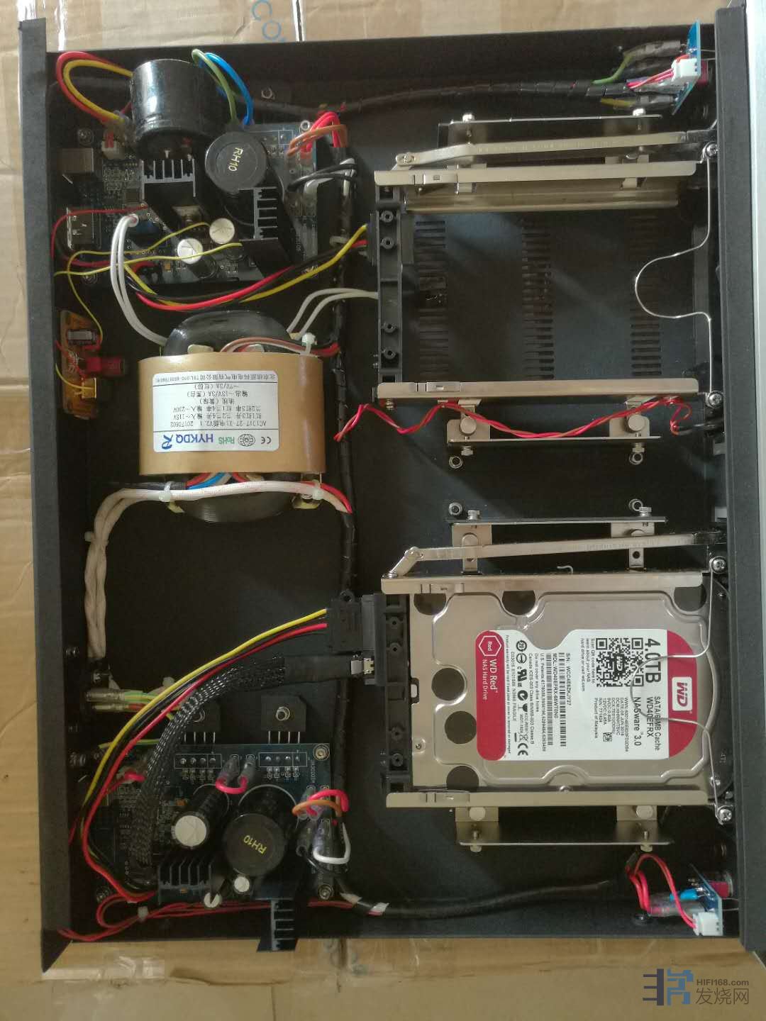

3、硬盘支架安装复位,并更换SATA信号线
1)剪掉SATA信号线,保留电源线;
2)先把电源线插到插槽;
3)在把SATA信号线一端接插槽,另一端接电路板上的输入插槽(提醒:SATA信号线有方向性,要求店家注明);
4)反复检查接线接触牢实、可靠。
这时候是这样的
(2018/8/20 19:28:47 上传)

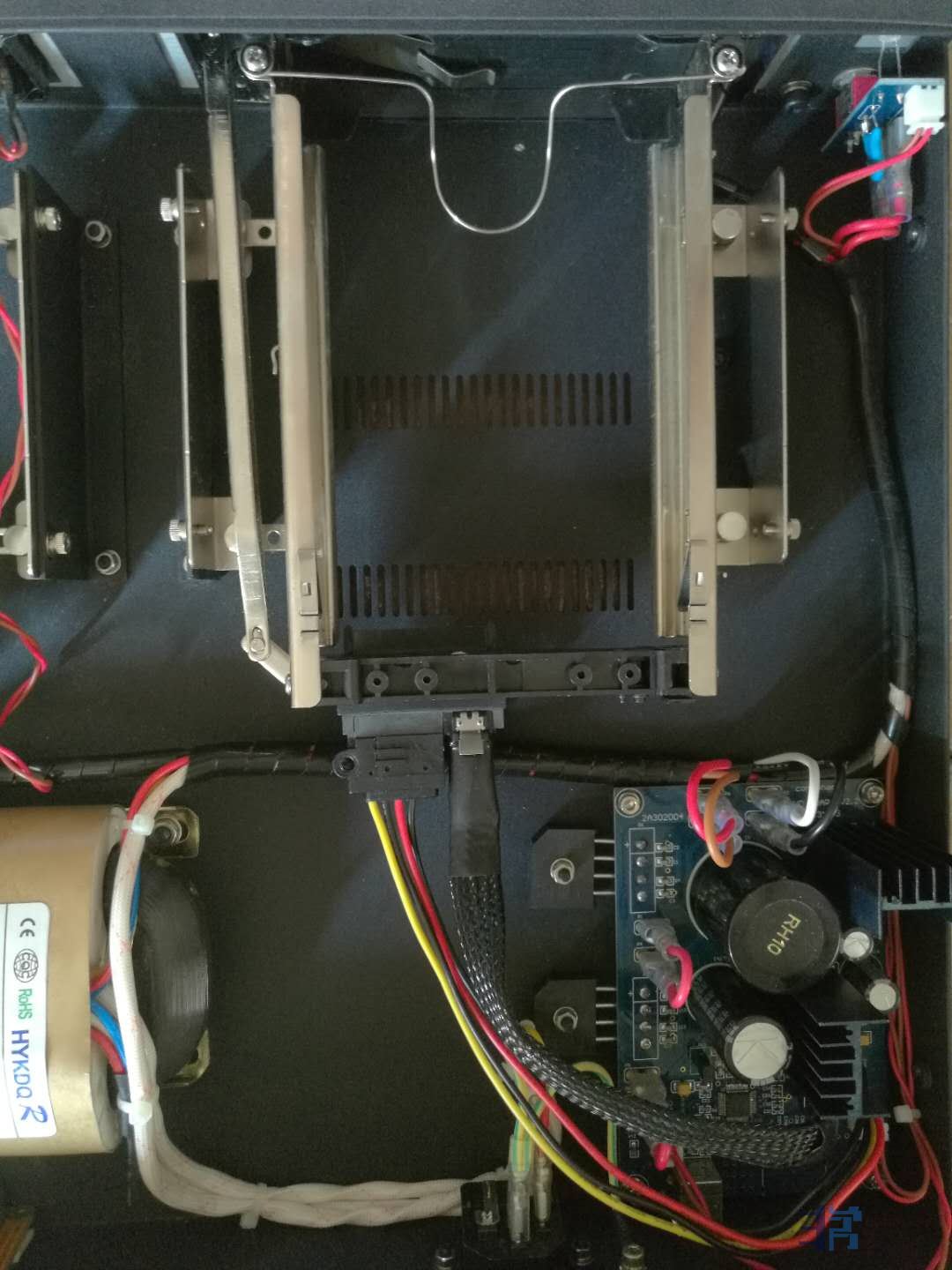

4、装入硬盘试机、检验
1)装入硬盘,确保接触良好;
2)上机试听;
3)抽取更换硬盘,再次检测(至少验证3次)
这个环节很重要,我开始没注意,走了弯路。检测两次更换硬盘正常之后,就装上机盖,搬回音响架上接线试听;本来好好的,结果手欠,抽取更换了两次硬盘之后,出现了能识别硬盘和文件夹、但是播放卡顿的现象,原因是接触不良。
所以只好打开机盖重新折腾。
这个阶段是这样的:
(2018/8/20 19:45:12 上传)
最后编辑马背上的水手 最后编辑于 2018-08-20 19:45:12

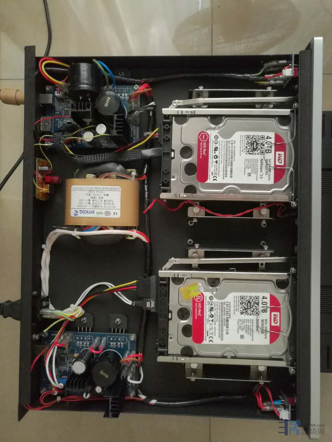

5、返工
分析几次抽取更换硬盘造成接触不良的原因有2:一是线短、二是线身硬,安装时刚刚够;几次抽取更换硬盘之后,因为震动造成接触松动。
解决方法很简单,把原来那条25厘米的SATA信号线软线换到左边,新买这条换到右边。
轻松搞定,反复抽取更换硬盘20多次,一切正常,大功告成!
最后定型的状态:
(2018/8/20 19:40:25 上传)
也无风雨也无晴,此心安处是吾乡

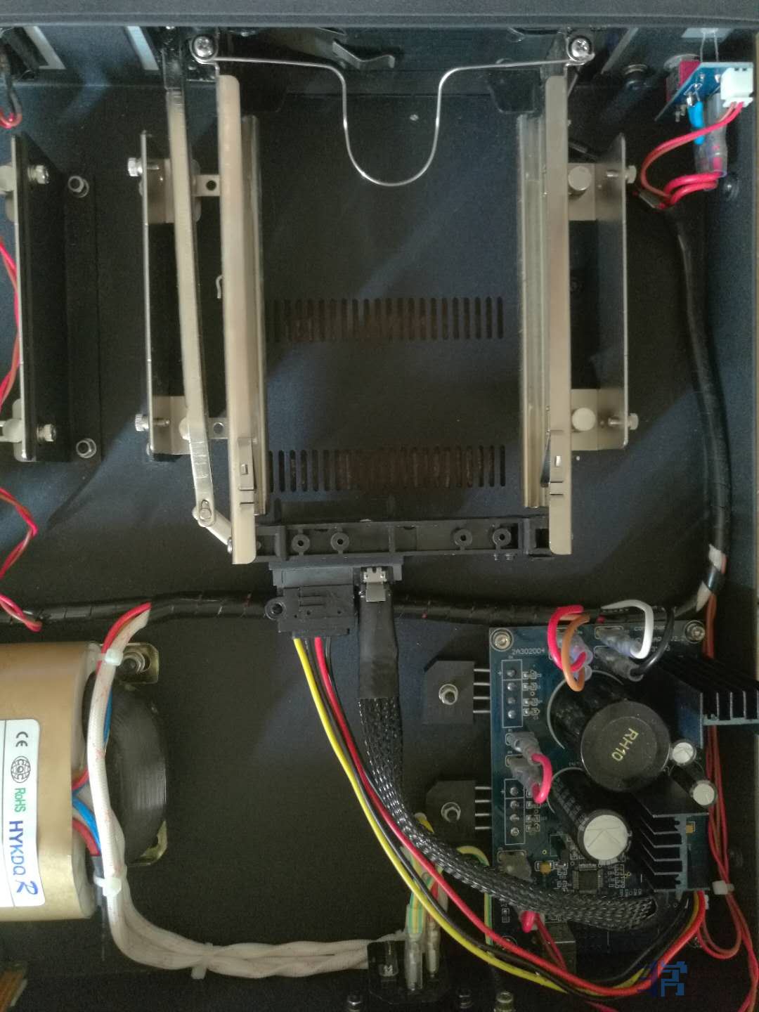

理论(普遍规律)和实际(现实情况)按说应该一致,但现实中有时会出现差异甚至矛盾的现象。这时,不要轻易怀疑理论的正确性,但是更不要否定实际的真实性。实事求是,才是科学的基本精神。
这两天遇到一个有趣的问题:左右两侧硬盘盒震动差异悬殊,让人不可思议。
1、欧博X1左右两侧的硬盘盒完全一样(都是ORICO1106硬盘支架略加改造),电路板也完全一样,安装位置也是中轴对称的,按说震动情况应该基本相同;
2、实际情况是:右侧硬盘盒震动很小,手摸在硬盘和外壳都觉得震动非常微弱,似乎没有太多避震的必要;但左侧硬盘盒震动很大,相当于右侧的5~6倍,必须解决避震问题!
3、交换硬盘、采用单盘比较、双盘比较等等,确实都是左侧硬盘盒震动巨大,不是偶然的误判;
4、怀疑硬盘支架安装的问题,把硬盘支架(包括底部螺丝)拆卸、重装,结果依然如此;
5、于是困惑了:理论上两侧硬盘盒震动应该一样,但实际上却就是不一样!无解。
6、进一步仔细观察,发现欧博X1机箱内外都是对称设计,包括电路板、硬盘盒都是完全对称的,但是变压器居然不在正中央!
7、如果换了别的厂的出品,估计就该直接吐槽设计师了。但欧博作为20多年的大厂,老总是资深发烧友、爱乐人士,应该不会犯这种低级错误。欧博的很多产品都是很注意细节的,比如硬盘支架上拆除了ORICO原配的HDD工作状态显示灯、电源指示灯亮度很柔和,等等,都很贴心。于是开始猜测欧博这样设计的理念,恍然大悟:X1的标配是左侧光驱、右侧硬盘盒,光驱比硬盘支架重,所以把变压器安排在偏右的位置,确保整机重心居中!这是一个很好的设计,也显示出欧博的发烧精神。
8、于是得到解释:左侧更换为硬盘支架后,整机重心发生偏离,左右两侧硬盘支架附近的谐振频率不同,左侧的硬盘7200转速造成的震动正好与安装位置的谐振频率共振,所以震动剧烈。
大致合理的解释,你信不信由你,反正我是信了。
9、问题解释了不等于解决了,接下来摸索该怎么解决。我的方法论是先简单、后复杂,遇到问题先用最简单的方法去尝试,无效再采用复杂的方法。试着用买硬盘时包装用的珍珠棉剪裁成所需的大小,垫在硬盘之间下(安装公转插)那个位置,问题居然就这么解决了,震动大幅度下降,大概只比右侧强50%左右,在可以接受的范围之内。
