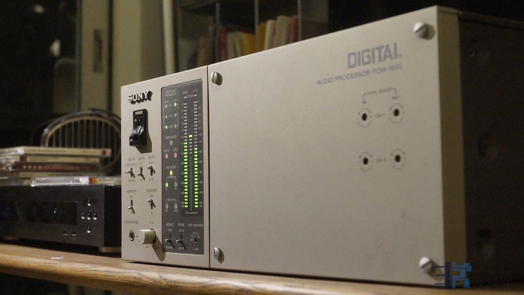

    上周在很偶然的一次机会让我收了一台SONY PCM-1630数字处理器,虽然SONY原厂命名为数字处理,实际功能上就是一台双通道的AD/DA转换器。PCM-1630的体积很大(相比起上一代的PCM-1610、PCM-1600要小很多了),机身重量为29公斤,加上外包装超过30公斤,这么大的一个东西要把它搬上楼的确不是一件容易的事情啊!

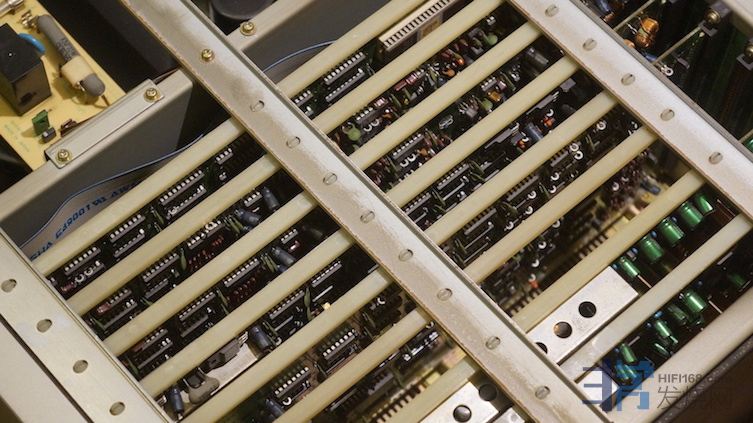

    PCM-1630的内部插卡式设计,DA转换,AD转换,数字输入输出,Encode、Decode等功能都有独立的模块卡。在接口方面,这是最让人头痛的地方。PCM-1630采用SDIF接口,并非S/PDIF。这种接口由两个BNC接口组成,左右声道的数字信号是独立传输的,家用设备很少具备这样的接口,所以在大多数情况下需要使用一个数字格式转换器来转换才能与PCM-1630连接。

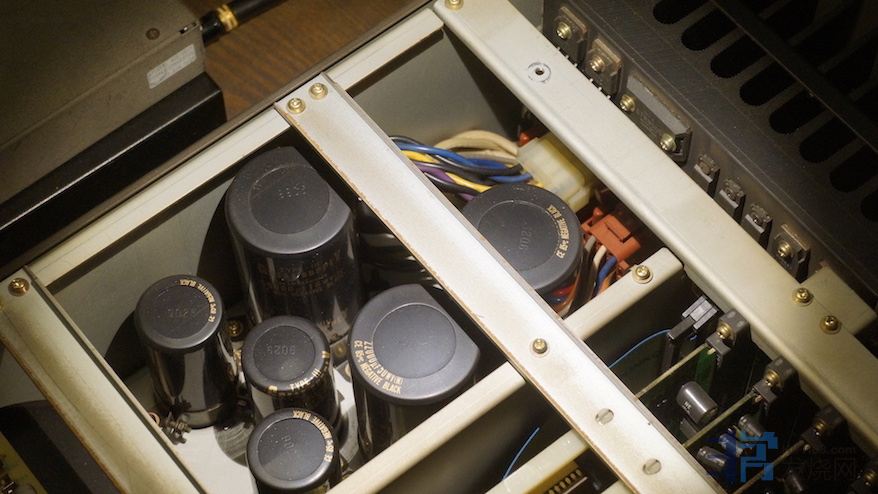

最喜欢这种重型武器,肚子里还堆得满满的,看着就舒服。
