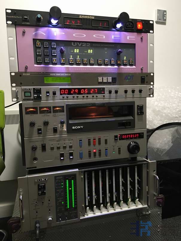

嘛·······简单讲述一下这个机器好了,索尼的PCM-1XXX系列官方定义是PCM处理器,不是专门的DAC或者ADC,这个机器的用途是爱CD母带的制作过程中起到母带存储和传输的一个作用,用来把已经制作完成的CD整轨存进磁带中,然后送到工厂压盘或者归档,基本上就是把数字音频信号转换成模拟视频信号输出,或者把输入的模拟视频信号转成数字音频信号。至于为什么会内置DAC和ADC功能则是为了兼顾到老式的使用模拟录音机制作好的成品母带的转换,属于附送的一个功能。 如果只是想要拿这个机器做DAC的话只需要一个带有SDIF2输出的信号源就行。大部分DSD录音机或者声卡都有这个功能(例如DCS的某些解码器,8xr,和一些protools界面)。
声音方面无论是DAC还是DAC都是一流水平,因为本身是专业机所以乐感比较差,属于冷静沉着的声音,风格比较像索尼的台式DAT(特指使用AD芯片的PCM7040), 有同款机器的可以听一下找个大概的走向。 声场定位解析干掉绝大部分解码我觉得问题不大,听古典交响一耳朵差距。 反过来听人声的话就会出于劣势。如果喜欢比较正经的监听声的人应该会很喜欢这个机器。反过来喜欢听味道的人就会很不喜欢。 个人认为这个机器背后本身的意义会比机器本身更重要。
自己有时候也会转录一些模拟的开盘带子,用的就是这个机器,模拟进,sdif出,转成AES以后保存。不得不说效果还是挺不错的,有时候也会直接录到带子里面去,带子基本上就是魔改过的UMATIC带:
另外还有一台586工作站用来编辑和生成PQ文件,估计没人感兴趣就不说了
补充一下:现在最喜欢一些ZZ跟我说这个标准那个标准,这个参数那个参数,每到这个时候,我的表情就是这样的:
标准?什么标准?这就是标准:
为什么CD是44.1?44.056又是哪来的?懂的人自然懂

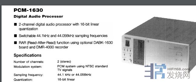

哈哈,正解,当年用于存储数字音频的设备就是一台录像机,但因为不能改录像机,所以就把PCM编码成NTSC制式的视频信号来存储和传输
35#
回复 34楼mango的帖子
其实录像机也改了,不过改的是别的地方,民用和半民用的机器可以用普通的录像机,专业机就只能用指定的机器(没记错的话只有4台)。这个还是挺头疼的

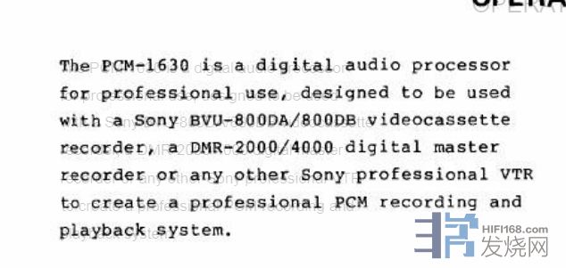

这是PCM-1630操作手册上面的介绍,除了四款之外,其他SONY专业VTR都可以配合使用,但只有DMR-4000才可以使用配合1630的RAR功能,目的是为了达到更快的响应速度~~
38#
回复 37楼mango的帖子
说是这么说,实际上只有DMR 开头的两台机器和以DA结尾的两台umatic机器能用
39#
那就不知道咯,反正操作手册上就这么写
