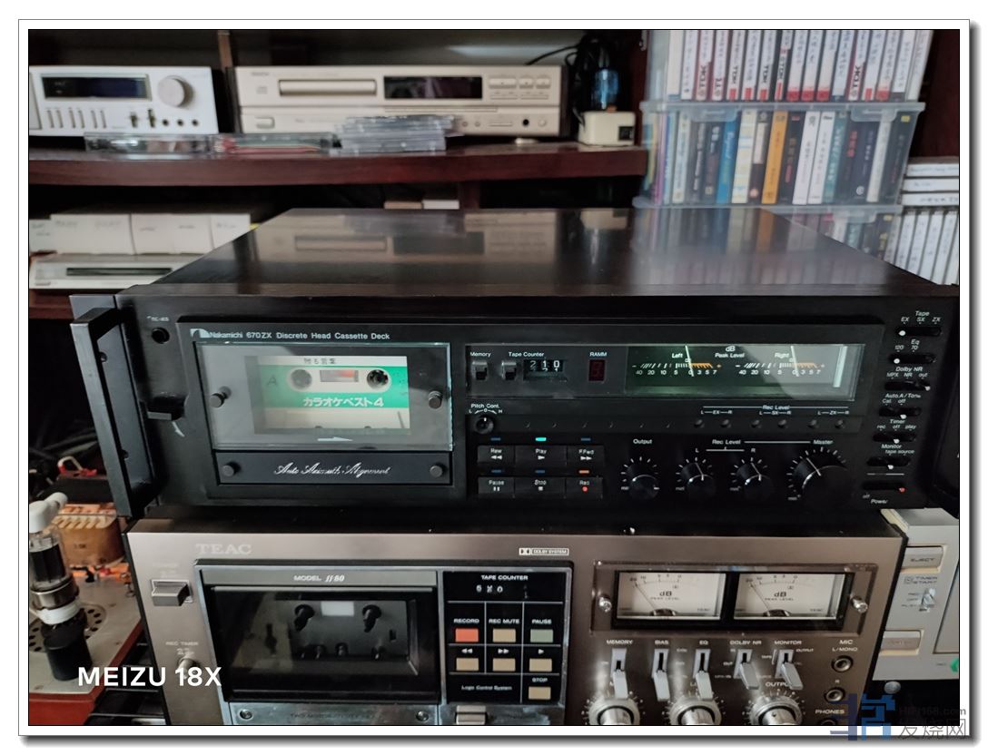

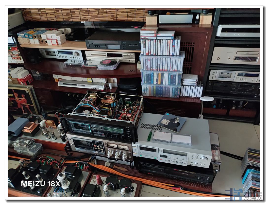

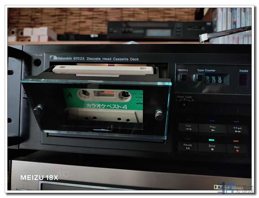

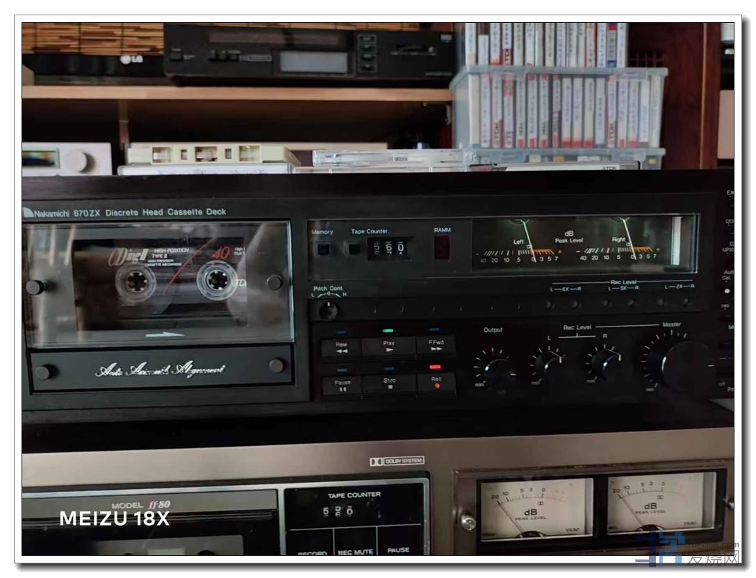

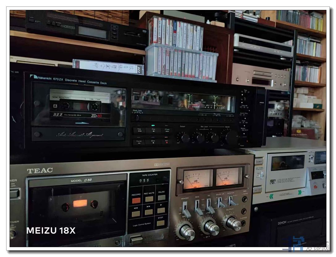

看完机仓内部情况,我们开盖。
瞧瞧这款偏专业的机型,剥了衣服后的样子。
内部还是挺干净的。也没有看出动过大修的痕
fallingforyou 发表于 2026/6/24 20:25:57
续上前面670ZX的内容,写写这台卡座的测试过程及听音感受。
先写测试过程。
收货时照例先测试一些基本的功能。
各按键、指示灯、放音、快进倒带、录音之类先过了一遍。都正常。
各按键的阻尼回馈均比较好,操作起来很顺手。
除之前提到的那个不怎么用到的“杜比与带前监听同时打开会有微小短暂噪声”的问题外,其他功能都正常。
开盖,检查内部箱体、机芯、电路板等情况。没有明显修过的痕迹。
机箱内较为新净、规整,没有变形、破损、生锈等情况。
(顺便插一句:从接触过的中道卡座来看,电源变压器的体积、功耗都相对“节俭“,比不少其他牌子卡座的要小半号,哈哈。不过够用就好,不见得一定要用多大的)
机器外观成色、磁头及机仓、机箱内具体状况与细节图片之前楼层已经发过,不再重复。

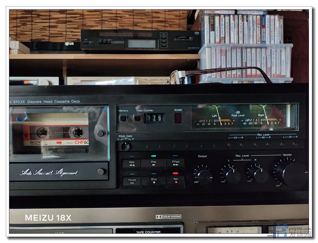

随后重点检查录音情况,尤其是录音磁头自动方位角调整(Auto.A)及手动CAL电平调整功能。
毕竟这次购机的重点,就是录音及手动调整功能。

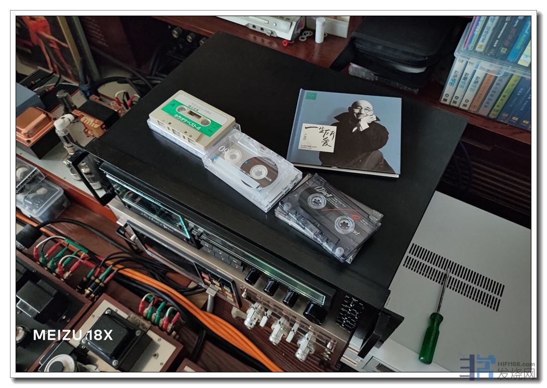

以上是一款日本的成品商业带子。电平CAL到0dB,轻松到位。
以下是TDK一款二类带子:

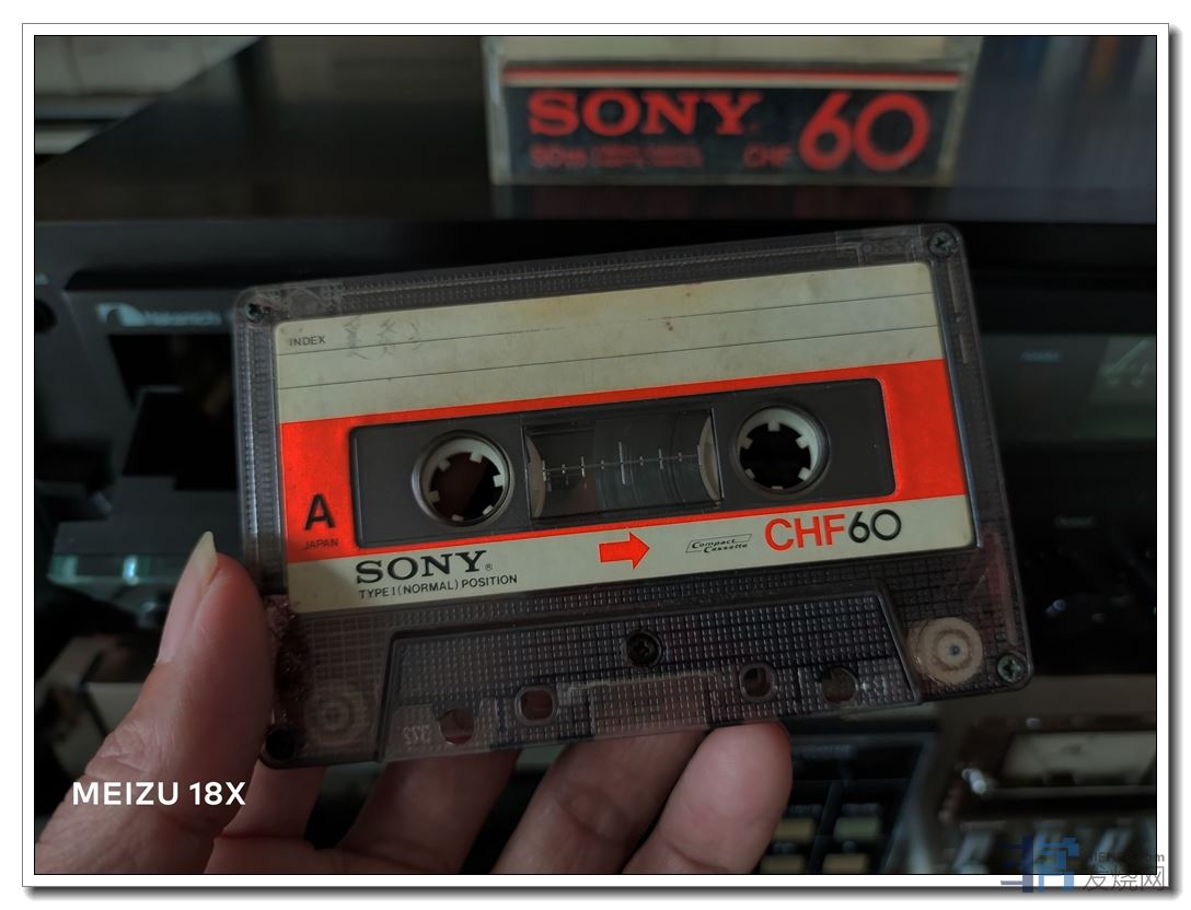

以下是一款伊拉克成色的CHF,即俗称的“红索尼”:
(这盘带子是之前回应隔壁论坛一位烧友他自己比较个人化的测试要求而做的测试;在那边有详细讲过)
都是电平0dB轻松CAL到位。

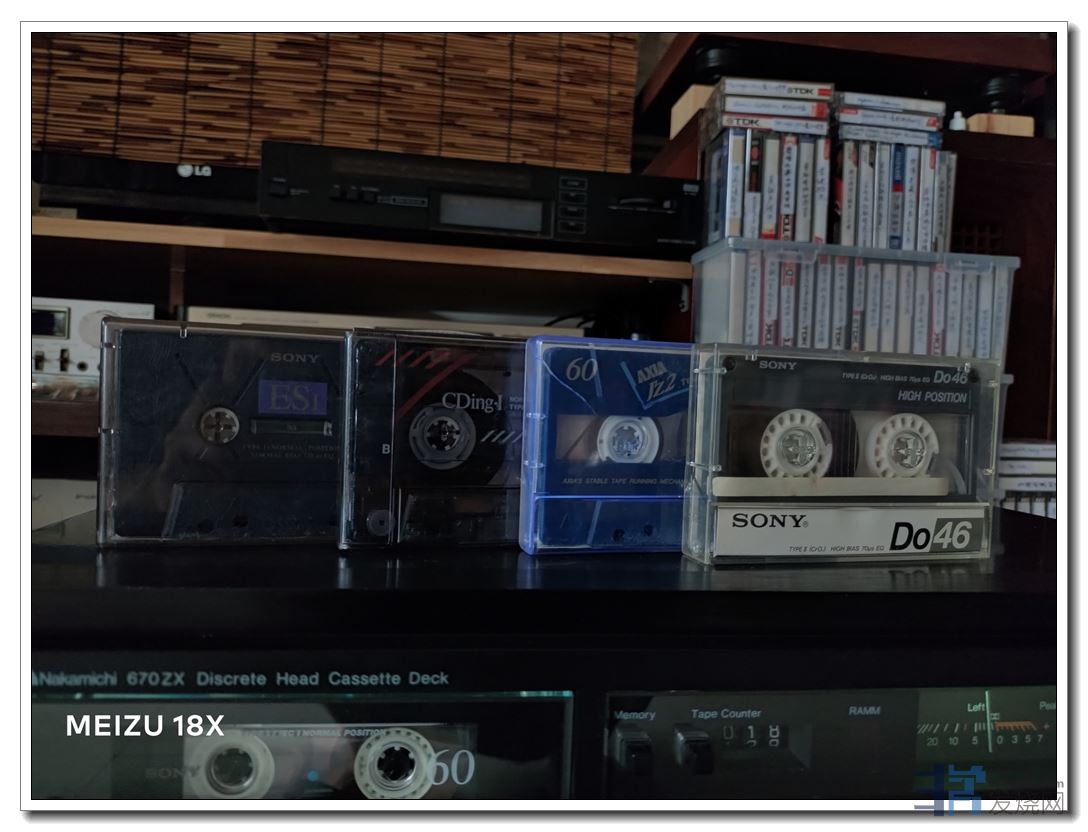

目前的测试未包含四类磁带。手头四类带子只有那么三两盘,由于极少使用、测试时一时没找到。后续翻出来了再测试吧。
平时主要使用一类带子,连二类也不算太常用。经过较大量的录音测试及聆听,感觉素质好的一类带子,已经基本够用了。
再就是之前卡友提到过的录音兼容性问题。
针对这个情况,我专门与另一台同档次的三磁头TEAC ff80进行了反复的交叉录音/放音测试,670zx录音没有音色或失衡等问题,兼容性良好。后续再在二碰头机型测试一下。
当然不同厂商与机型,录音/放音会带有自身的一些独特的调音特色。这是正常现象,也是乐趣之一。
中道、TEAC,录音放音亦有各自的声音特色,这个话题后续再讲。
先更新到此。
未完待续。
先写测试过程。
fallingforyou 发表于 2026/8/8 23:53:23
继续。

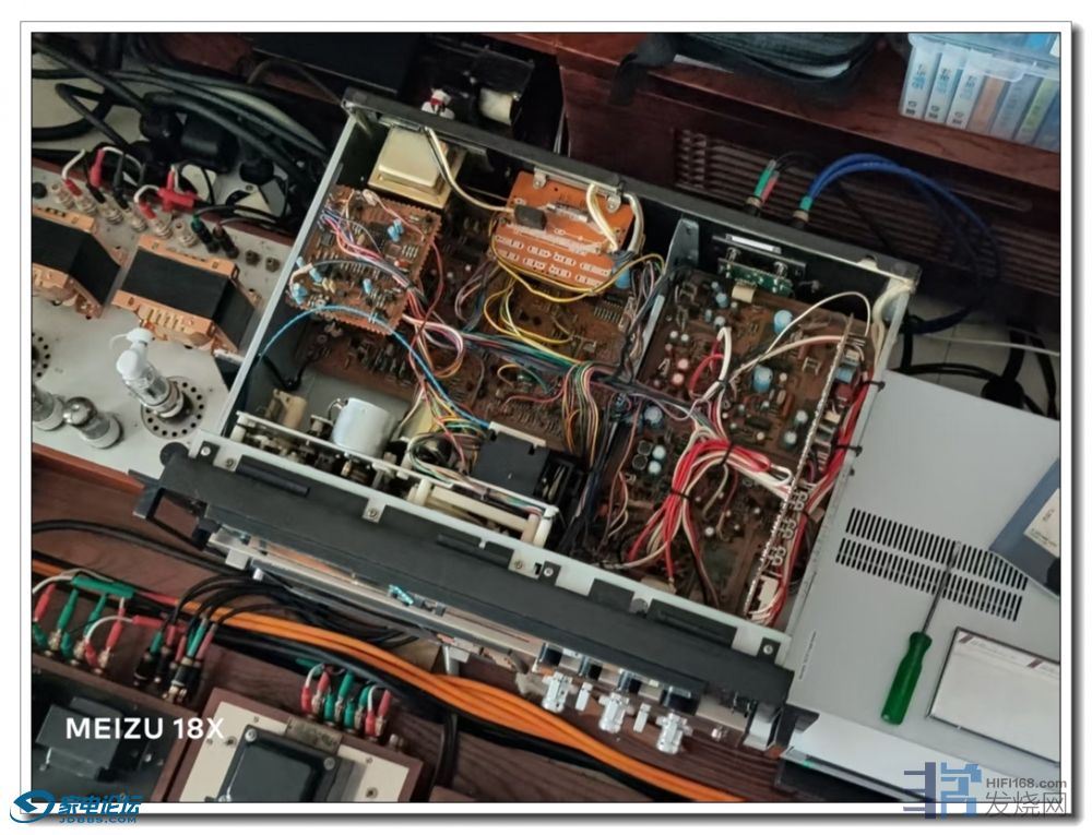

说到偏磁余量,在卡座维修行业里,有资深卡友提到一个隐蔽的现象:
有的维修师傅打理/维修时通过更改中道预留的两只录音增益电阻(具体到670就是减小R154/R254的阻值),去得到更大的CAL余量。
针对这个现象,专门检查了录音模块的电路板与元件,暂未发现更换及改动:
顺便检查另外几处关键模块。
部分排线/飞线上的扎带更换过,电路板上未见明显改动痕迹,基本上都是原装元件。
电路板检查时,发现这款卡座在市电输入与电源变压器之间设置了一个过载保险丝,实现对电源变压器的过流保护作用。如果规格设置得当,能避免因插错220V市电而导致的变压器烧坏现象。
见这块独立小电路板:
这个设计非常好。使用日本100V音响器材时因插错220V市电而烧电源变压器的案例可谓屡见不鲜--包括我,二十多年前就因此烧过一台天龙CD的变压器。
不过看电路板上的标示,保险丝的规格是1A250V;而670ZX卡座的最大功耗为27W。按1.5~2倍余量计算,这条保险丝的电流规格改用0.5~0.63A时似乎对变压器的保护会更“保险”一些。
经过电路分析并结合市面上的类似案例,发现日本这类器材的这个保险丝设计(包括电源变压器里的过热保护电阻设计),似乎主要考虑的是对变压器之后整机电路的保护,而不是对电源变压器本身的保护。。。所以出现过很多即使有保险丝或保护电阻设计的100V器材,但仍因插错220市电而烧电源变压器的案例。
这款670ZX标配保险丝,其电流设定为1A,估计也是这个设计考虑。
(未完,待续)

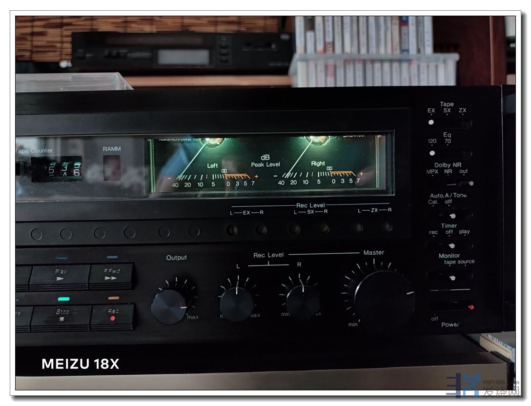

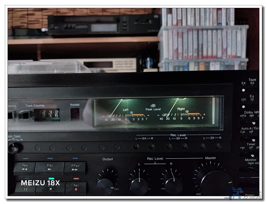

这里再讲一讲刚才提到的那个比较隐蔽也比较特殊的小故障:
同时开带前监听开关+杜比降噪时会产生小噪声的问题。
这个问题之前初步讲过,现在补上详细测试及相关图片:
正常情况下,静态表头指针如上图,复位在-40dB位置。
当同时打开带前开关+杜比降噪时,会有一点点无节奏的轻微噪声输出;指针也会相应幅度摆动。
如下:
可以看到指针有时会摆动到-20dB位置;实际上有时也短暂会打到-10~-5dB位置。不规律摆动,并有相关噪声输出。
但开关切换到带后播放时,开杜比也不会有这个现象;关了杜比使用带前也不会。
并且这个问题也只会在刚打开上述两开关时较短的一段时间出现,持续几十秒后就消失,指针复位到-40dB,稳定不再摆动。也再没有噪声输出。
由于我基本不用杜比降噪,懒得去深究原因。懒得管了。

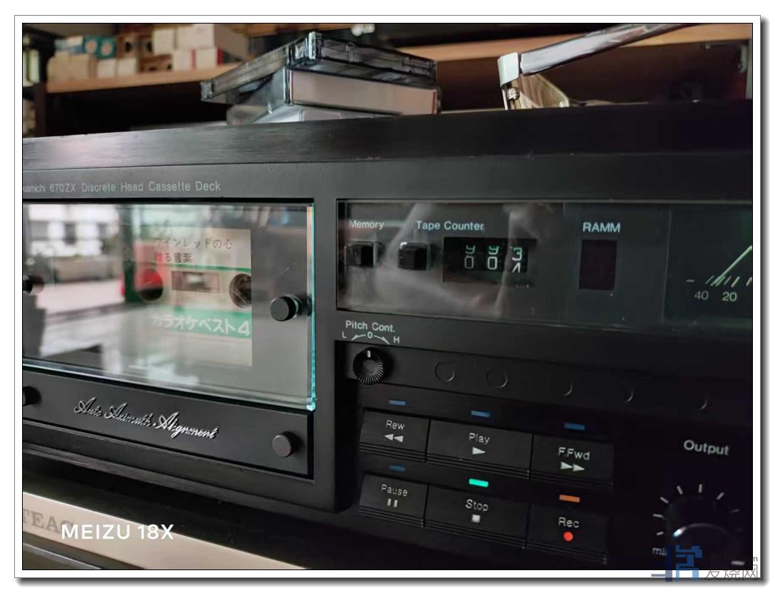

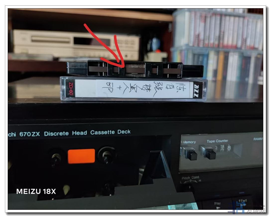

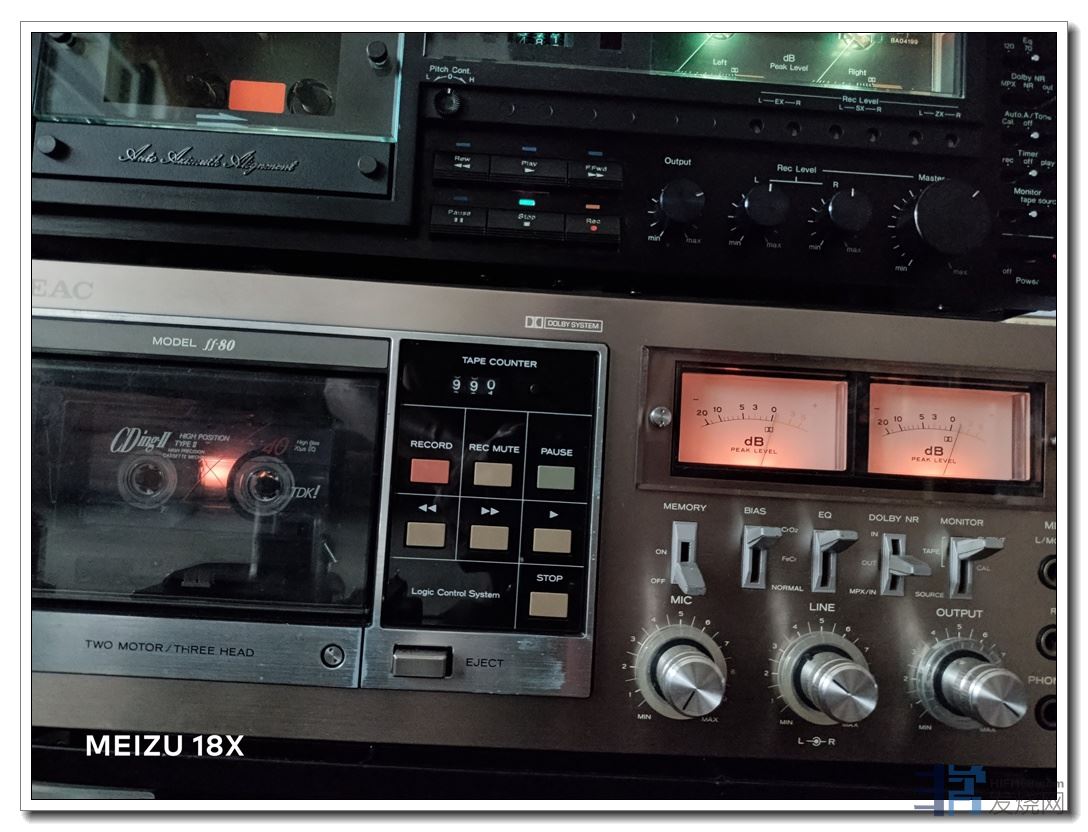

1406#

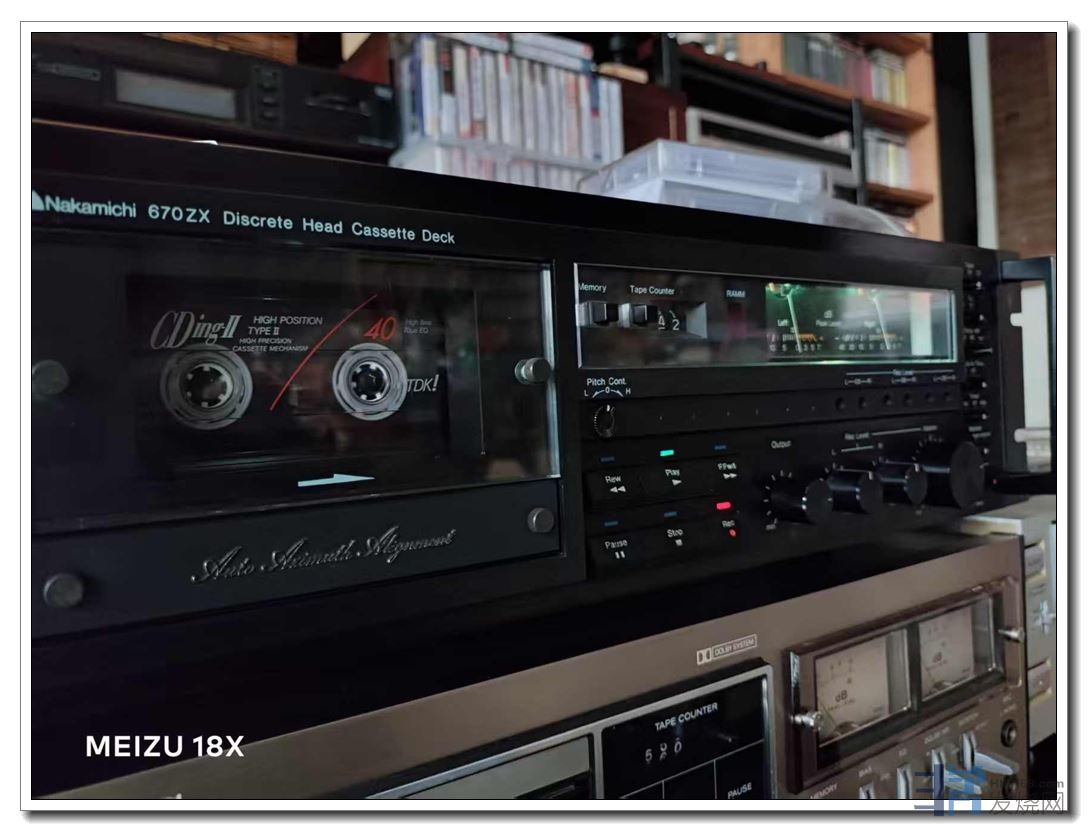

最后我们讲一讲使用过程中发现的,一些不算故障的小情况:
一是670ZX机芯主电机,一开机通电就开始转。不放带子就会转。
相比之下,手头的TEAC ff80则设计有一个微动开关,要放了带子进去电机才转动。
如果670ZX也有这个设计就好了,感觉上能稍微嘀节省一点点电机的使用寿命,哈哈。
二是每次放带子、合上机仓门后,会自动快速向前收带几圈(印象中叫“预卷”,类似快进3秒左右的量,实际播放就是十来秒左右了)。
放一盘带子测看一下预卷量:
如上图示,计数器的数值关仓前已复位、归零。
看看关仓后的情况:
可以看到计数器已经转到3~4之间。
这个预卷功能设计的初衷是收紧松了的带子,或预卷开头的那段透明带子。目的是好的。但这也会给播放与录音造成那么一点点的不便--
1是当录完某首歌曲、取出带子再重装进仓时,这个快速向前卷带会令歌曲间的空白间隙过长,需要先倒带回去聆听、确定间隙;2是有些录音开始时间较靠前的带子,经此收带之后,可能一按播放键就开始播放声音、甚至已经跳过前面一两秒音乐内容了。因此某些带子我关仓后同样也要先倒带回去,再重头播放。
另一个就是当听完某首歌曲、临时有事,会取出带子放回盒子,回来再重新入仓再听;这个情况也会因快速收带而跳过了下一首歌曲开头的内容、突兀的直接就播放了。
以下是我更换了一盘带子,倒带完毕后进仓经过预卷收带后的情况:
可以看到经过大概3秒的快进式收带之后,带子已经进入可正式录制内容的带基区域了。
相比之下,同样有紧带功能的TEAC ff80,则设计成非常轻微的倒带--力度控制得非常细腻,细到仅对松了的带子起效,而且收带的时间很短很短,基本不会太影响原有的带子内容位置。
--在此也请教一下各位高手,能否通过自己动手diy,关闭或调整670zx这个关仓预卷功能?
ok,功能测试先讲到这。后续再讲讲这台机子的声音风格,及主观听音感受。
