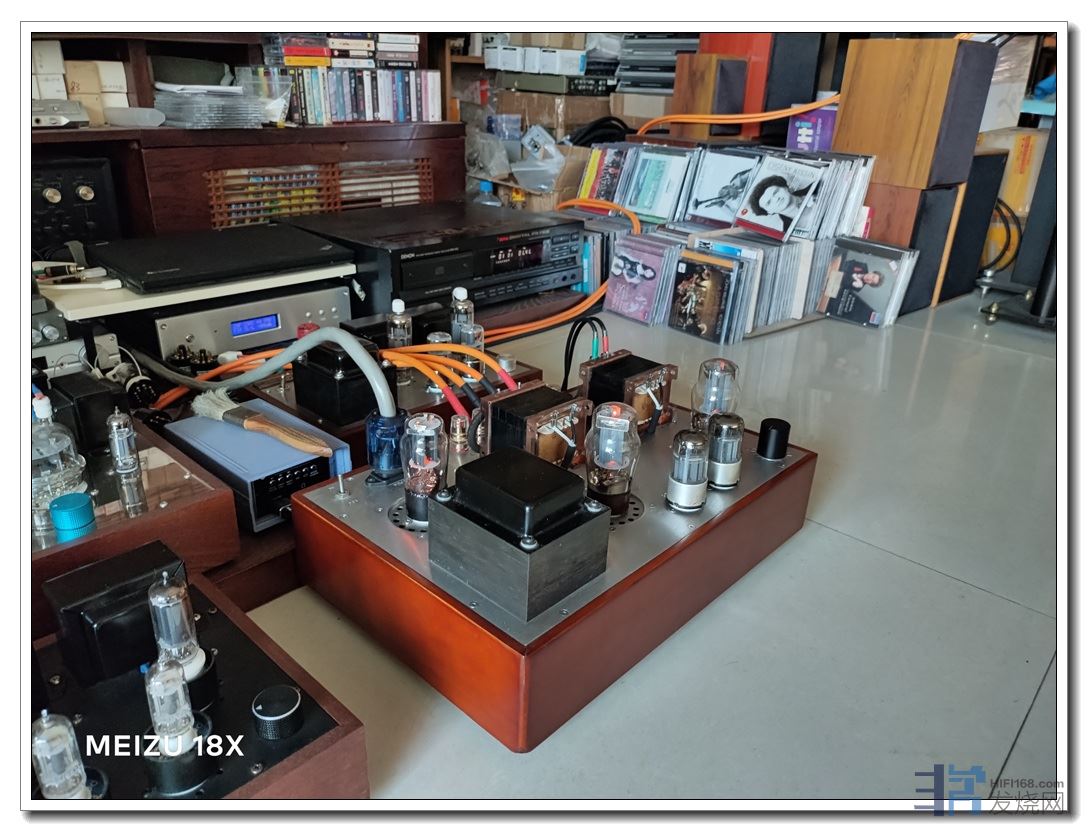

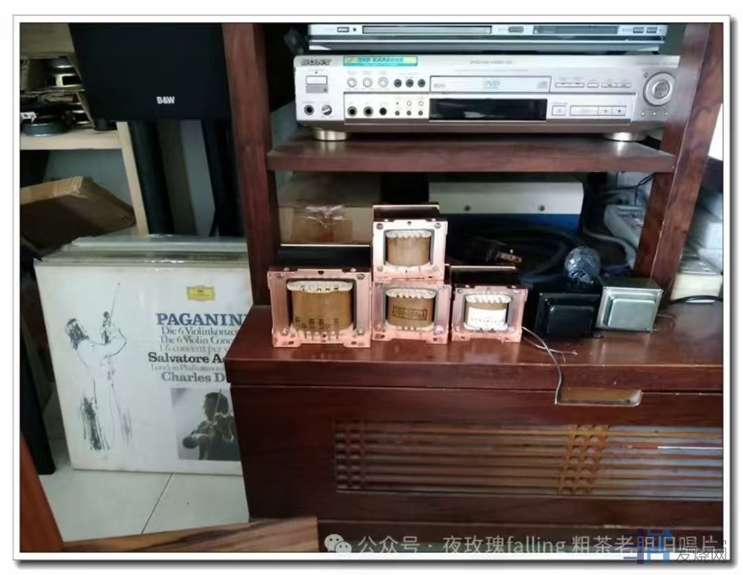

话说老村童鞋这个乌鸦嘴,,满嘴跑火车几十年没一次准的,没想到这一次居然被不幸言中--
9月初上机测试一款刚买到的小日本胆管,胆管内部老化质量问题不断打火,胆机内部传出一股烧焦味。。。
经测试,胆机的输出变压器烧了,初级开路。。。
于是月初至今,一直在忙活重新开发、测试输出牛的事情。
直到今天,选了几款,准备上机开声测试:
fallingforyou 发表于 2025/9/15 21:15:42

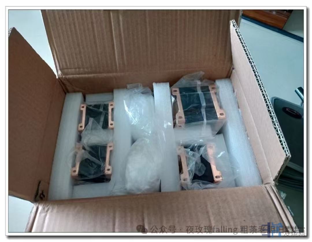

这对英式输出牛最早于2019牛定制的英式整套变压器,是准备给超屏耗版的6p12p使用的,准备做到18~20瓦屏耗。方案完备时最后机箱的定制却被深圳双马连续放飞机(实际上是没有制作能力)而搁置,重新设计方案,全部推倒重来,最终使用了小一号的14~15瓦屏耗的原木框体+金属顶板机箱方案。
而这一套变压器亦因此闲置。直到今天,6年之后,机缘巧合,因6p3p输出牛问题而得以正式登场、开声欢唱。
翻出6年前这套变压器到货时的图片:
这套变压器其实是在6p3p的套牛基础上优化回来的,所以用在6p3p上也毫不违和。
唯一就是输出变压器的功率,现在是66*45叠厚的10瓦,有没有必要配置到76*38或40的13瓦。这段时间将会作出详细测试及听感对比。
现在这款输出牛虽然只是66mm的宽度,但它的叠厚达到了45mm,比常规76牛厚出5~7mm,效率和声音表现并不会差。但规格不同还是会带来声音的差异,因此具体选择,需要通过详细测试对比而定。
相应的,跟它配套的电源牛功率,也比现用6p3p的电源牛还高出了30瓦。高出了20%;当时都是做好了方案,给它用好料的。
下面这张图片,就是与6p3p电源牛体积的对比,明显更粗壮的。
机缘这个东西就是很奇妙。本来以为这套变压器会一直在角落闲置吃灰。甚至已经差不多淡忘了它们的存在。
没想到时隔六年,兜兜转转,最终竟然回到了它出身的老本家6p3p上。。。
不过6p3p早几年就有研发新方案替代的打算,刚才提到的6p12p等几款冷门管方案就是此意,之前也讲过前因后果。这几款胆机,这几年都是互补着一起给大家选择。
不过这一次经过重新造型、测试输出牛的这个契机,以后也会做一个完全替代目前这款6p3p的相近方案。较大可能是自己重新设计制作一款6p3p。

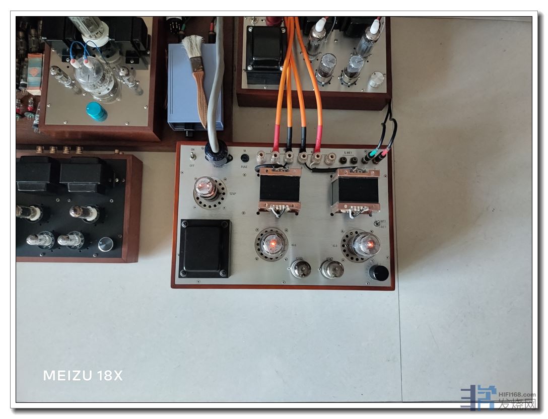

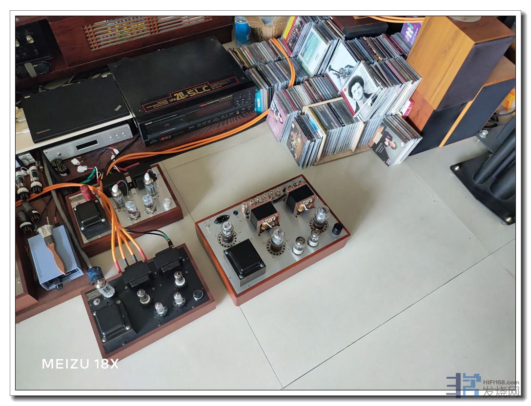

fallingforyou 发表于 2025/9/16 18:59:32
输出变压器上机调试、对比已近3个星期,在线性区工作点范围内,共筛选、对比了4个厂商、6个规格的产品。
我们从最先上机的几年前的这对英式输出牛说起。
自2019年年中购入至今,闲置了6年有多,终于迎来了首次正式上机、上电、开声、欢唱。
而同批配套购入的180瓦电源牛、150mA8H扼流圈,仍继续闲置,还需要等一个机缘。
