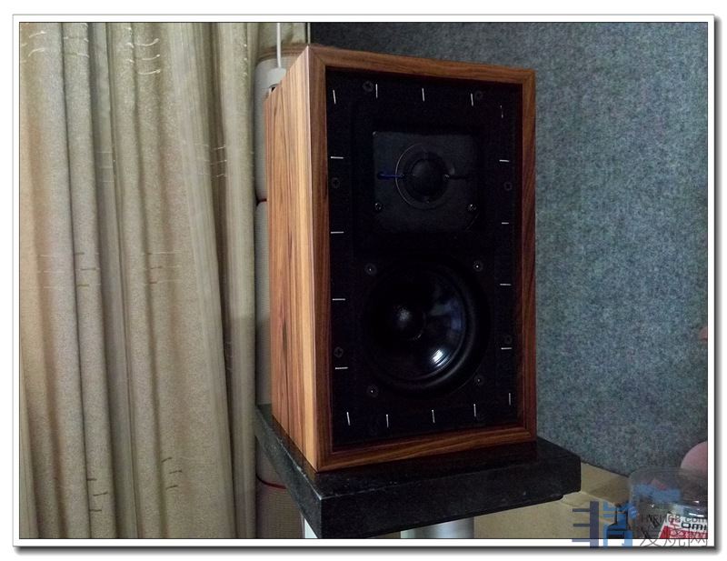

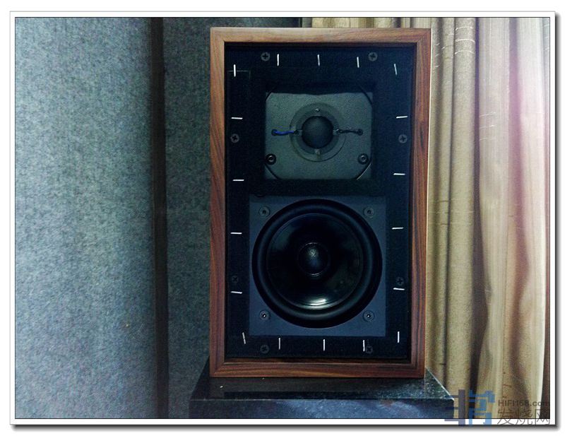

大家也看到了,这对箱子是BestVox公司(中文名“本色”)的LS3/5A。我选的是15欧版本。
“丑媳妇”终需见家翁,上架,开声。
这次声音只是新箱未煲透时的初步粗听,不能代表最终表现,大家先凑合看看。本楼层之后,我也会随煲箱过程逐步更新听感。

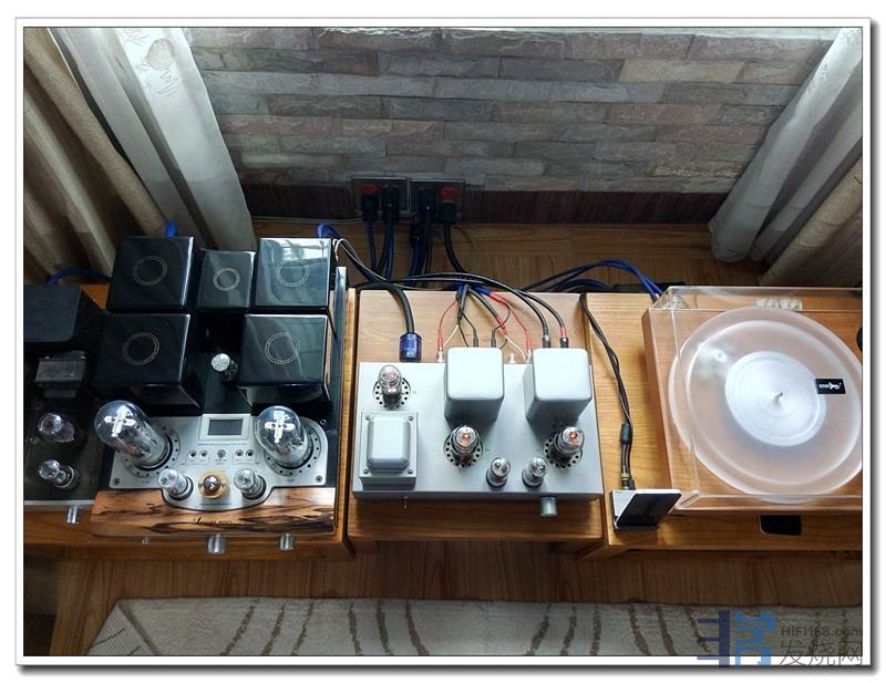

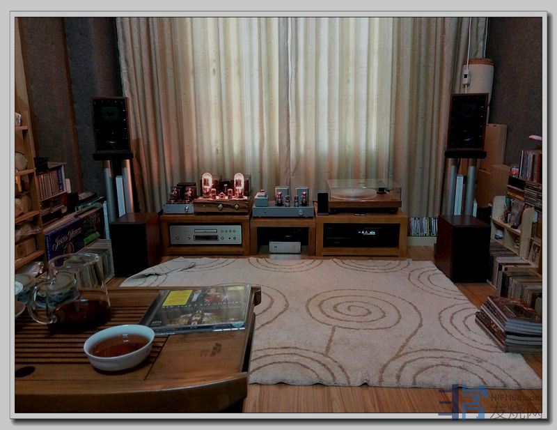

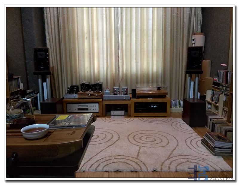

器材。
6P3P、845都会分别推来试试;毕竟使用小功率单端胆机的朋友也不少,希望能有所参考。

先随手接上中间这台在听已热好机的6P3P,看看6瓦不到的功率能将传说中更为难推的15欧版本推成怎么个狼狈样。
稍后顺手开了845,边听边热机。
在这个基本没有老婆压力睡厅风险价格下,已经做好即使声音不好、买个精致外形摆拍装情怀也无所谓的准备了,因此对声音是没有什么期望的。开声时也就没怎么装模作样的太认真去听,只是不紧不慢的一边收拾东西一边听。
没想一开声,反倒意外了一把--咦......总体听着蛮舒服的嘛。声音虽有点新紧,但完全没有以前听过的多数仿品那种“四不像”怪声啊。于是收拾好手头东西,坐下安心的听一听。
另一个意外是,这对15欧的小东西,居然比MC15还要好推一点点。
这台小胆之下,流行乐男、女声均能表现得较为醇厚、温暖;古典作品弦乐温婉而带点秀丽;德累斯顿现场音乐会开场观众的掌声,音场的打开都还可以,没有“小马拉大车”那种狼狈相。
虽然6P3P仍然推不满,但听多数流行,只要不是太变态的电子乐、摇滚;一些小编制的古典作品,弦乐、重奏之类,不钻牛角尖的话,也可安心聆听了。从这种听音需求来看,一定素质的小功率单端胆机,也能将这对35A推出一定效果,安心听音乐是完全可以的。这或者算是喜爱小功率胆机烧友的一个好消息了。
当然前提是你小胆机要有“一定素质”。设计制作尤其声音调校要有一定水平。我这台小胆虽不是什么进口名牌贵价货,但推动比它更难推一点的MC15时,来听过的朋友(包括从事乐团、乐器工作的乐友和一些P3各代产品或雨后、丹拿其他难推产品的老用家),都觉得比较满意。基本都会说“很意外”。
不过无论如何,这类几瓦的小胆机是不太可能将这对35A或MC15推得满的;播点流行、人声、弦乐小编制听着舒服就觉得小功率可以玩转这对小玩具,过于乐观了。上述唱片中,<<谙2>>低音吉他变态电子低频;序曲合集里大型铜管、乐队大动态出来时,就捉襟见袖、勉为其难了。

6P3P不尽兴是吧。
小意思。845出场。
大胆机一出,场面马上改观了。
无论变态低音电吉他,还是序曲合集里各种铜管、大鼓,又或乐团齐奏时之宏大动态,现场音乐会中剧场空间感、舞台与观众各种弱音细节,都基本表现了出来。
但话说回来。无论这对35A、刚才提到的MC15,还是原版35A、P3系列等等,始终只是一对小尺寸、密闭、且调音上带有一定音染的鞋盒小箱;声音表现上,严格来说并不是太全面的箱子。因此上述评价只是相对而言,并没有将这类较有偏重的小箱吹上天的意思。
不过我觉得,那些喜欢这种类型,能安心聆听这份味道、感受这份情怀的乐友们,会懂得如何去妥协与区分的。
