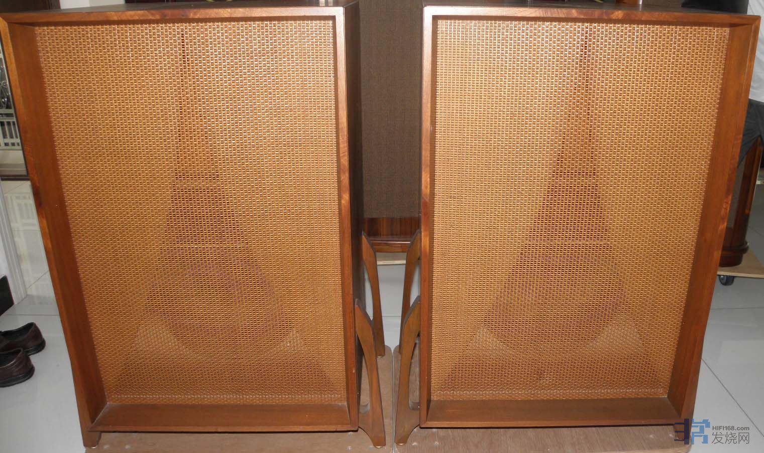

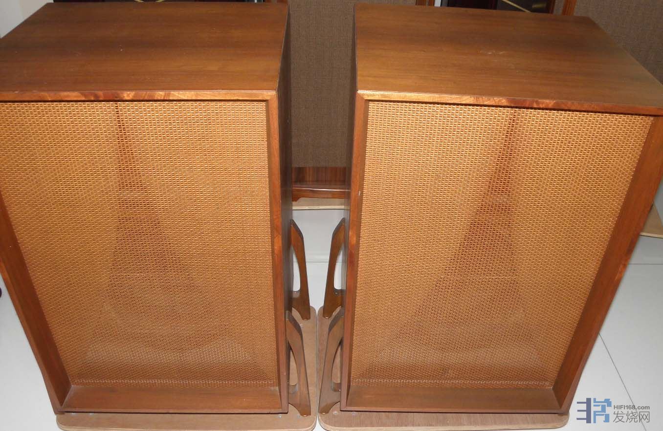

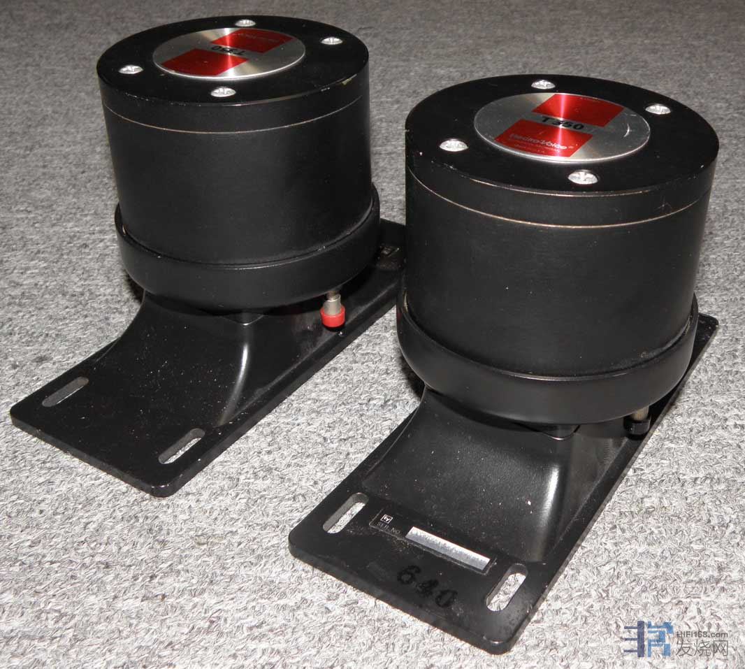

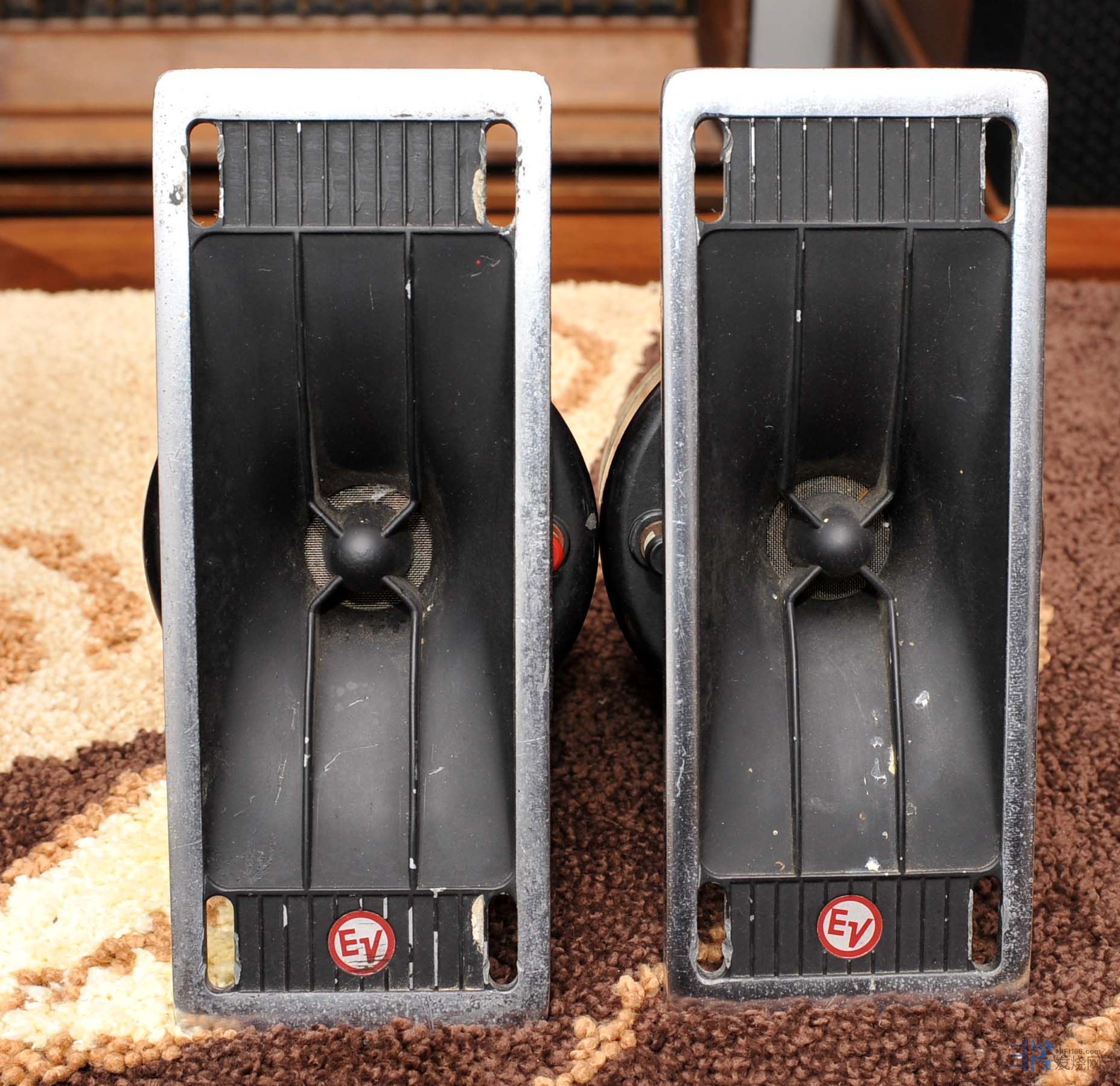

EV-T350高端钴磁超高音单元一对,8欧, 据说日本售价比JBL超高贵很多,算是EV不多的传奇单元之一。
EV也有全频喇叭,玩儿全频丰富一下产品线。但是它的名气跟其他全频名器比就差很远了。
EV也有同轴,当然在同轴的世界里,天朗和ALTEC具有不可动摇的地位,所以它们也只能默默无闻了。

92#

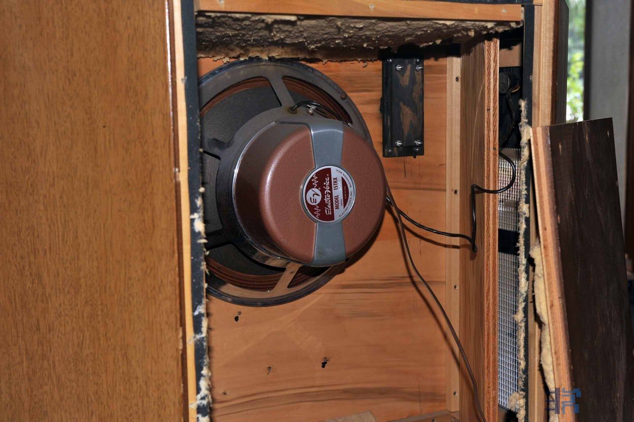

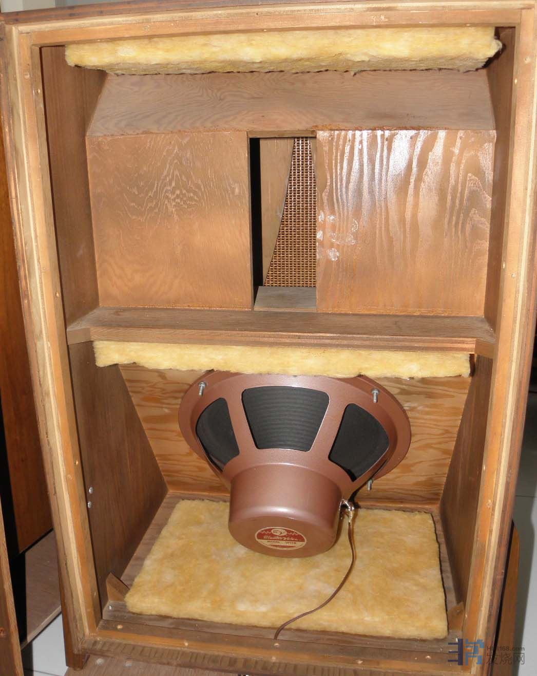

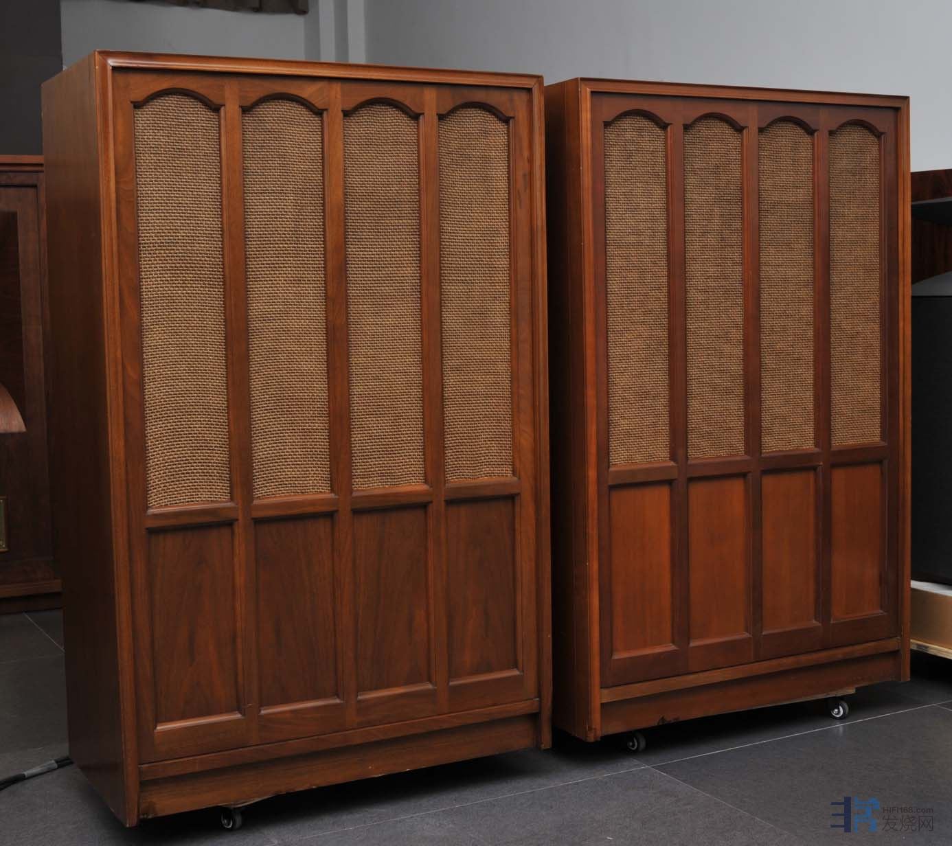

        EV的音箱在古董的市场里位置比较尴尬,一来好的太贵,二来它是走专业路线为主,产品存世量不大,三来本人觉得更加重要的算是在古董中比较先知先觉地走多分频,追求全面性、两端延伸的新音响路线!!不像ALTEC除了少数的全频和同轴,终此一生只折腾二分频。这样的二分频理念在当时逐渐日落西山,但是却在当代的二手市场大放异彩。相对便宜的价位和多如牛毛的单元,令热爱古董号角的发烧友具有极其丰富的搭配空间。
        所以,ALTEC的号角成为玩号角的入门!进阶的话,又可以玩ALTEC的高级货。实在有钱身痕,西电、RCA等古董大号角可以让你倾家荡产。
       再回头看看EV在哪里?EV的音箱在古董发烧友心目中只是一个带有号角的音箱,包括JBL、klipsch杰士、的音箱也是,JBL很多音箱都带有号角,但是JBL仅仅是将号角作为一个部件融入音箱的设计当中,所以JBL的号角要么小小的,要么就是塑料的。而ALTEC是专注于号角,并且以号角作为基本,加一个或者两个低音来组成号角系统。以致真正喜欢号角,考虑组建号角系统的发烧友很少会考虑EV、JBL、像我,一开始就从来没有动过玩EV、JBL的念头。这么说并非贬低它们,而是作为一个普遍现象去思考,为何会这样??它的号角和驱动头,包括15寸的低音单元很难单独地出现在二手市场,EV高贵的存在必须是完整的一对音箱,独立的单元并不受人欢迎,这点可以说明很多问题,但是否也可以从另外一个角度去看,正是因为知名度不高,其素质也被极大的低估呢??
       还有,从音乐重播的角度来看,究竟是ALTEC以号角为主的风格更加高明,还是EV、JBL将号角的地位打倒,让其融入各自对声音追求的音箱整体设计当中更加优秀?这个问题的答案,恐怕只能是萝卜青菜各有所爱、各花入各眼了。但是毫无疑问,多分频的设计在某些声音的环节具有得天独厚的优势,特别是本人所说的频段的分隔度!而今年音展同样是坚持二分频的德国BH的贵价大型号角音箱,成为很多发烧友心目中最靓声的扬声器,说明二分频在追求终极回播的市场上,仍然受人欢迎!

99#
对于高频段上限15000hz~18000hz不等的古董类喇叭,EV-T350且算超高吧,以现代喇叭层面,EV-T350算常规高音。实际用下来,不适合作为超高搭配现代喇叭、音箱使用。
