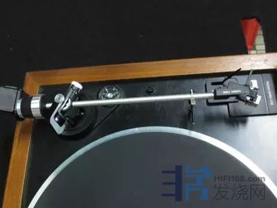

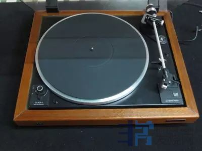

讲气浮之前,先一个自身的经历。话说,一个家乡开大型西餐厅的朋友,想在音乐上下点本,找台相对便宜的唱盘装装品味。我推荐了德国
Dual的软盘,算是性价比非常高了,外形又好看。

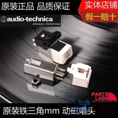

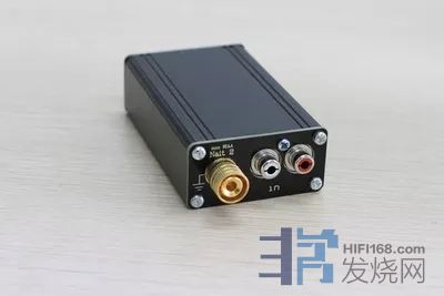

看在朋友的份上,亲自拿回家帮他试听。没有唱头、唱放,就买了一个70多元的铁三角,看一下记录,MD现在还降价了20元,真是万恶的资本主义啊。还有和一百多元的国产唱放。

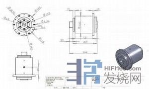

结构
由轴承内圈和外圈,外圈上有空气的进出口孔,内圈上有喷嘴。
(20.06 K)
2017/10/15 6:36:16
空气轴承提供极高的径向和轴向旋转精度。由于没有机械接触,磨损程度降到了最低,从而确保精度始终保持稳定。
由于制造结构的不同,空气主轴旋转时的精确性是天生具备的。特殊的制造技术提高了这一精确性,能够提供极高的旋转和轴向精度。空气主轴的设计是,能够在轴向和径向同时获得小于0.1微米TIR的旋转精确性。由于旋转的转子和静态支撑部分之间没有机械接触,所以没有磨损产生。

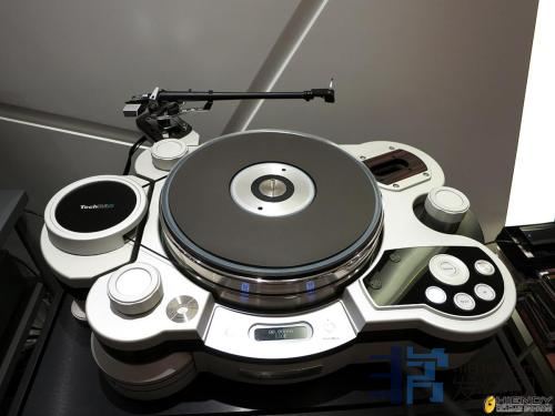

气浮唱盘就是在这样的技术背景下诞生。其中最为吸引发烧友,也为商家大肆宣传的一点是它的工作
原理:气浮
轴承是利用空气弹性势能来起支承作用,令转盘与唱盘底座通过空气完全隔离,杜绝震动。这么一看非常高大上,加上造价昂贵,更加令无数发烧友神魂颠倒。
那么,通过空气隔绝这一点是否真能做到呢?肯定比传统轴承好,但是好不到哪里去!为何这么说?
很简单,假如气浮轴承那么牛,一个就够了,干嘛还要气浮脚来托起唱盘呢?
再来,假设气浮唱盘具有无比优越的避震功能,那么应该放在任何器材架上面都没有区别,可惜任何一个高端的气浮玩家都会为他心爱的气浮盘再配一个高大上的器材架,而且可以明确告诉大家,气浮盘与普通唱盘有一点是一样的就是:你给它配五百的器材架,它就出五百的声音,给它配二十万的器材架,它就出二十万的声音。也就是说,无论气浮还是普通唱盘,在把玩过程中,想要获得极致的音乐重播,仍然需要进行细致的避震处理!你作出的每一分努力,仍然会从声音上反映出来。
最后,来一个极端的假设辅助理解作为结束。假如将一个气浮盘放置在一个震动源上,比如高速运转的大型马达,你可以看到马达在震动,唱盘底座在震动,当然转盘也在震动。为何会出现这种情况?转盘不是跟底座隔离开了吗?其实还是很简单的道理,
当空气具有一定压力的时候,空气也成为了震动的传播体!
!而气浮轴承的空气压力必定要成为震动的传播体,因为它需要强大的压力来支撑起转盘!!
