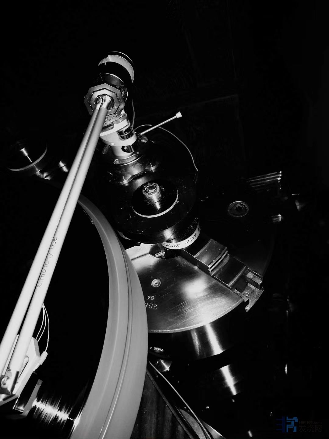

独立唱臂座
玩黑胶的发烧友,大多吹毛求疵,我当然也不例外。
越高级的唱盘,转盘自然越重,转盘越重,转动时引起的共振就越大,管你是磁浮还是气浮,一样逃不掉。如此一来,唱臂座与转盘底座完全分离就成了骨灰级黑胶迷梦寐以求的播放方式了。
不过因为唱臂座一旦分离,就会出现两种不确定因素:
1,唱盘或者唱臂座,随便哪一个只要有一点点移动,就得重新调校,这对于一个天天要听音乐的人来讲简直是一个噩梦!所以,再高级的唱盘,也不会给你弄什么分离臂座的。
2,一个设计不合理的唱臂座,共振可能比唱盘底座还大。
明白这些,要克服以上问题,最基本就是要做一个重量级的唱臂座,重量级的唱臂座,自然不会轻易移动,可以放心在上面作业,扭螺丝调校什么的。另外,重量够重,本身就能抗震,再加上良好的避震设计,想要取得良好的效果,自是手到擒来!
637#
朝思夜想达数年之久的独立分离臂座终于找到完成方案,重达26斤是基本,多种材料配合是进阶,蘭谷专利点接触钉是升华……一开声,还是大吃一惊,对比现在的声音,以前的声音成了低端MM唱头的声音了。
