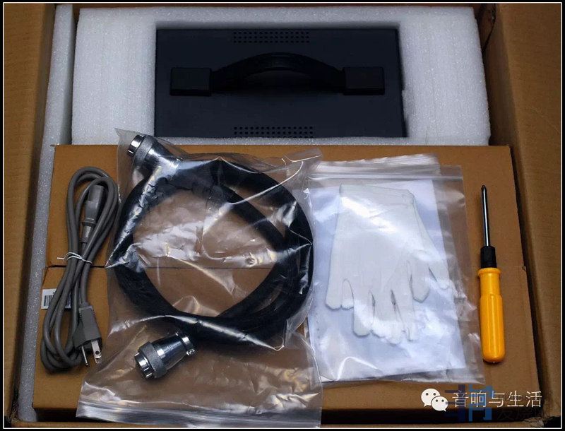

打开包装首先看到的是电源及其配件盒:
配件盒打开里边有两条电源线,一副手套,一把螺丝批以及产品说明书:

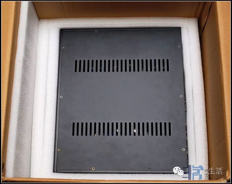

把电源和包装拿起来就看到下边的主机了:

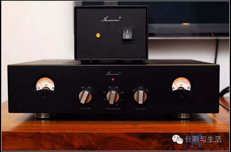

这就是LP4.0的完整组合,非常简洁复古的外观设计:

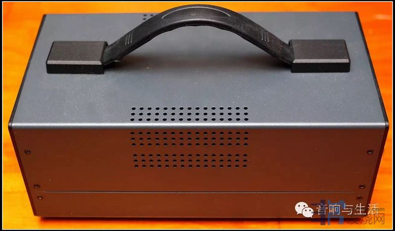

外置电源像极了一台专业仪器:

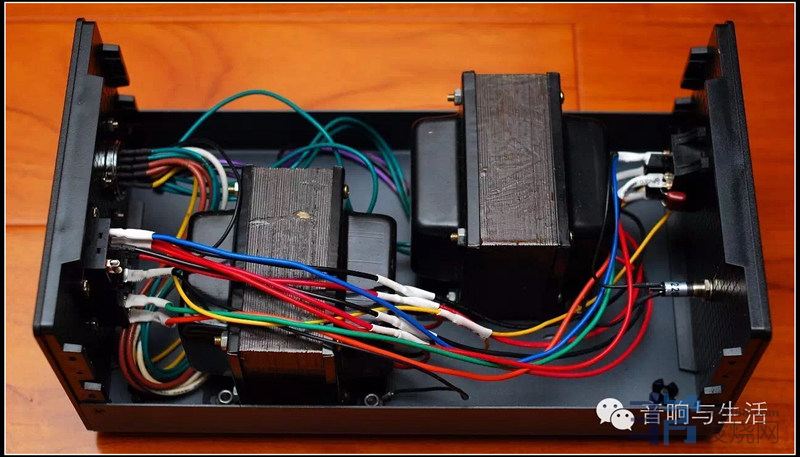

打开电源内部是两只硕大的变压器,还有多达十几条的电源抽头,可见这唱放电源是多级设计:

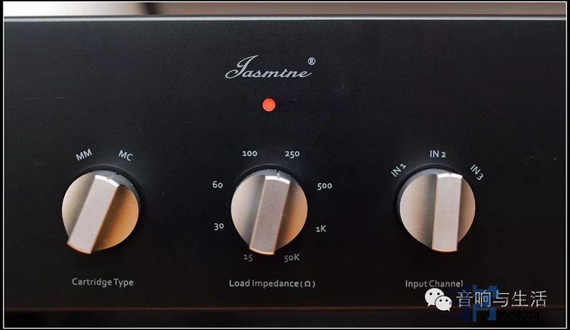

主机的选择开关就是这三个,左边是MM、MC电路切换,中间是8档阻抗选择,右边是3组唱头输入选择:

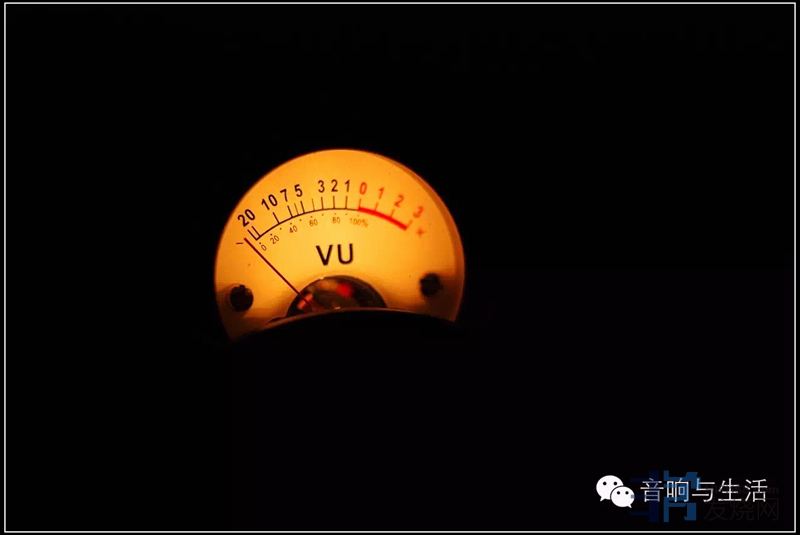

复古的表头深得我心,关了灯看着表头跳动犹如回到模拟年代:

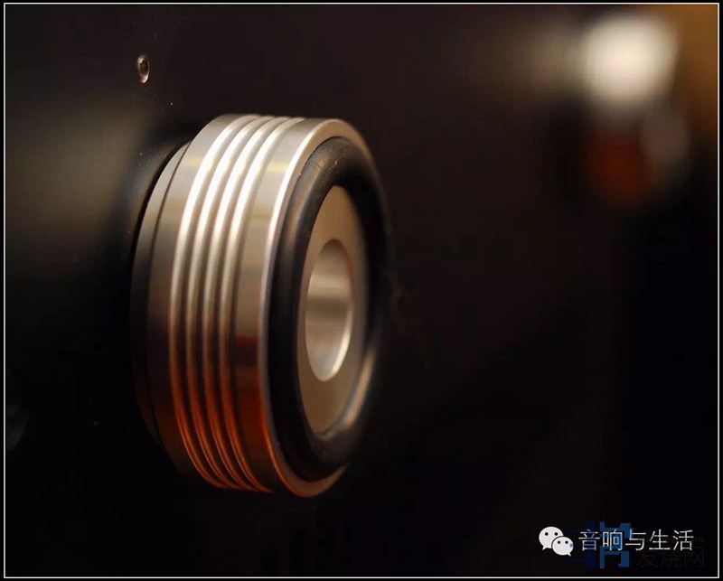

机器配置的脚垫显现了厂家的用心,实心铝加上橡胶垫圈:

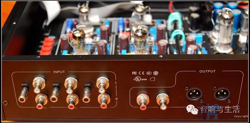

机器背面能看到3组RCA唱头输入接口,1组RCA输出和一组XLR平衡输出:

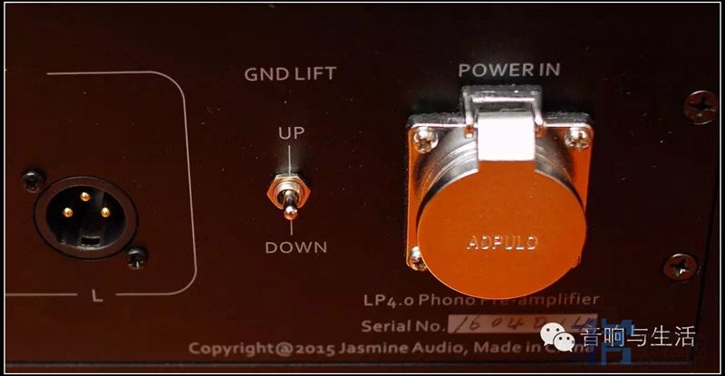

与外接电源的接口采用了多针的航空插,为了减低地线环路的影响设有独立的地线控制开关:

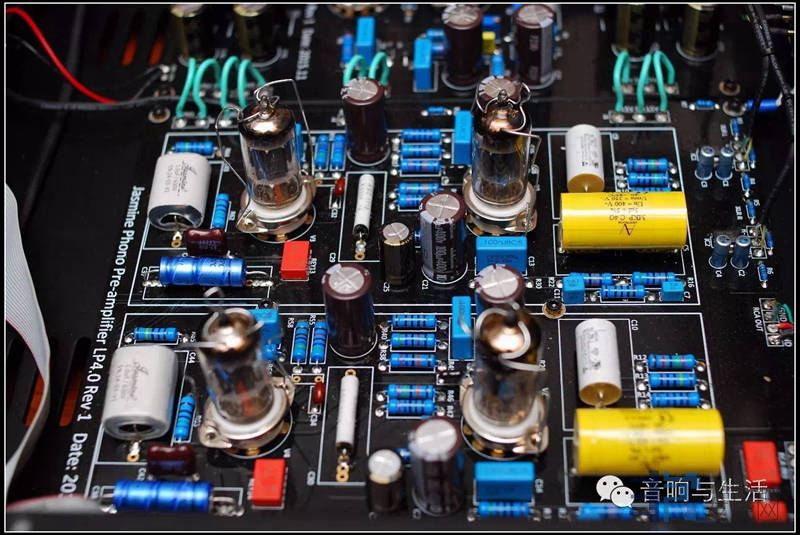

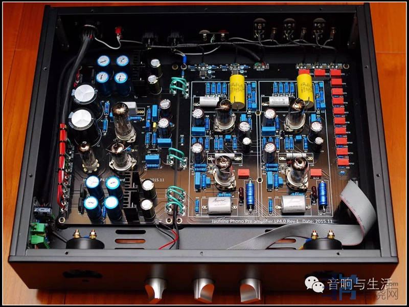

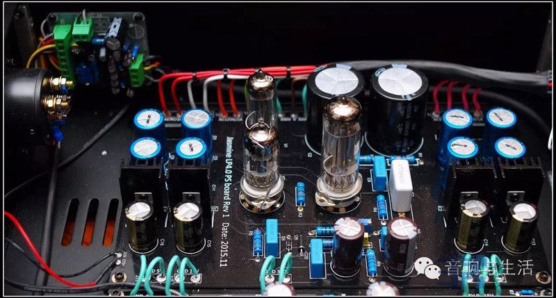

你没看错这正是台独立唱放而已,除了EMT的JPA66我还没见过做的这么豪华的纯唱放。我简单介绍下LP4.0的电路组合,整台唱放用了7个电子管,没有用升压牛,其中电源部分用了3只电子管分别是6Z4,12AT7,6C19:
放大部分用了4个管,每声道各用两只,这两只管可以实现4级放大,由于电路设计巧妙,所以不需要升压牛也可以达到高增益,这4只管同时负责MM和MC放大,并且可以通过不同管子的组合实现高增益和低增益模式,低增益组合是2x12AU7+2x12AX7,这时候RCA输出:MM=40dB\MC65dB,XLR平衡输出:MM=45dB/MC=70dB,高增益组合是2x12AX7+2x12AX7,RCA输出:MM=45dB/MC=70dB,XLR平衡输出:MM=50dB/MC=75Db,MM与MC放大是通过继电器切换电路结构实现的,MC放大时是四级放大,MM放大时是三级放大,最后一级改为射级跟随:

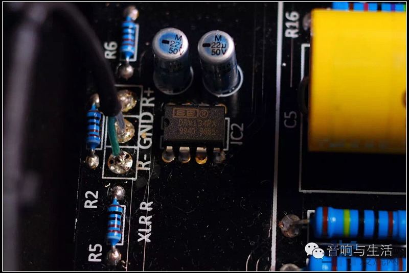

LP4.0还具备平衡输出,平衡电路采用BB的DRV134PA放大完成:

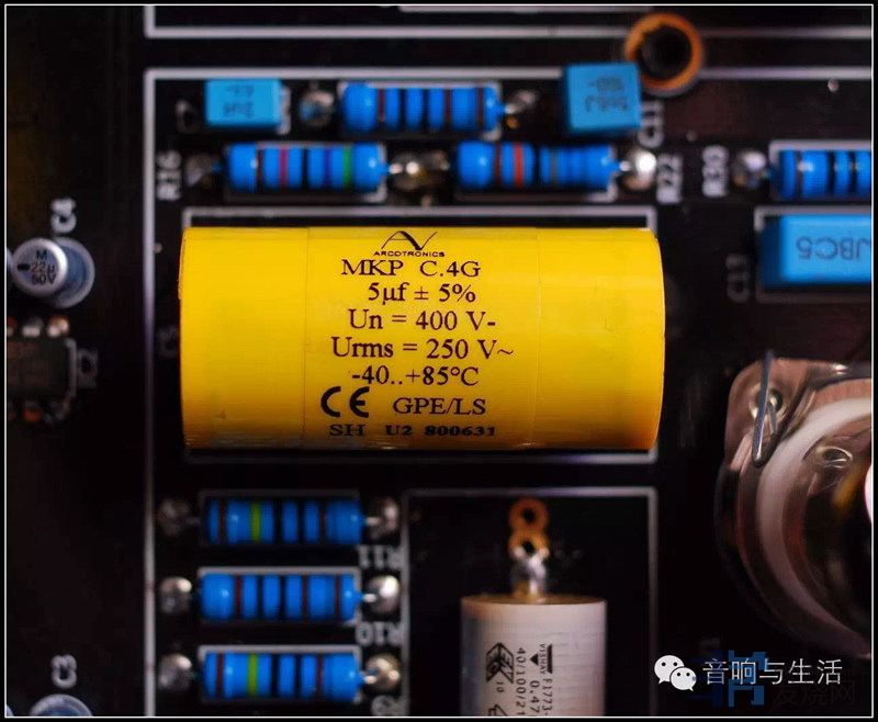

机器内部随处可见发烧零件,甚至是Jasmine专门定制的零件:

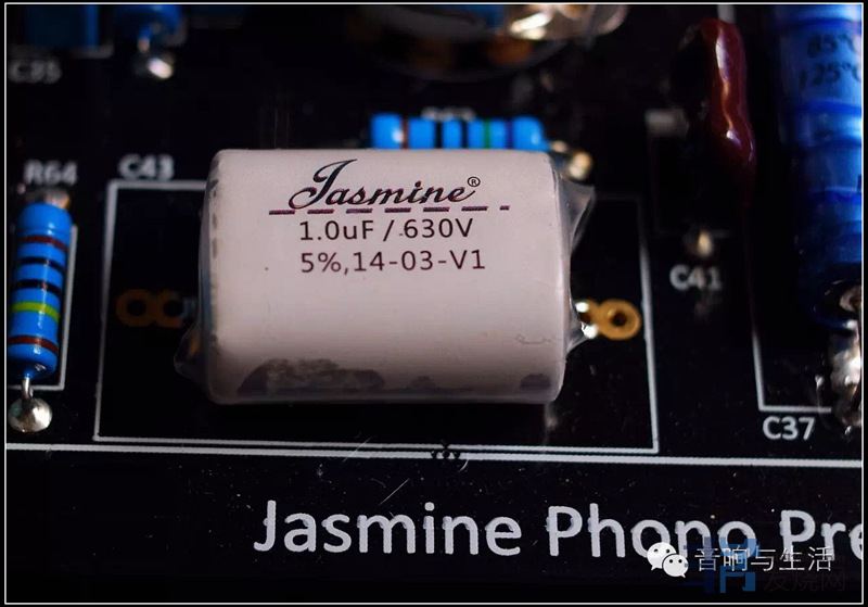

著名的意大利Arcotronics的MKP电容:

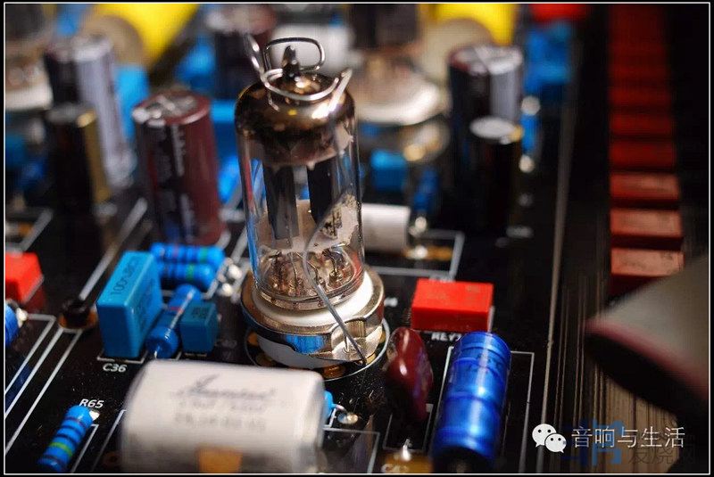

电子管唱放放大很少有用纯电子管做MC放大的,因为MC放大的增益高达60甚至70dB以上,电子管在高增益时很容易会引入噪音,所以通常电子管唱放前会加一级10—20dB左右的升压牛做初级放大,可是LP4.0在实际的使用中我惊讶的发现即使在高增益模式时唱放的底噪也几乎不可闻,绝不亚于晶体管放大。这是Jasmine的设计师多年做唱放的设计经验积累到一个制高点,在电路设计上知道如何布局,选用何种原件组合让系统底噪在可控范围内,可以说细节决定成败。

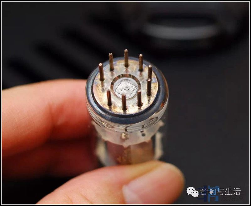

介绍完硬件结构开始聊下声音了,试听是分两个阶段进行的,第一个阶段原机送过来的使用的是低增益模式搭配,即2x12AX7+2x12AU7组合,靠近面板前端是两个12AU7采用了德律风根的管子,型号看不到了,我猜应该是ECC82:
反过来管子底部可以清楚地看到德律风根特有的菱形标:

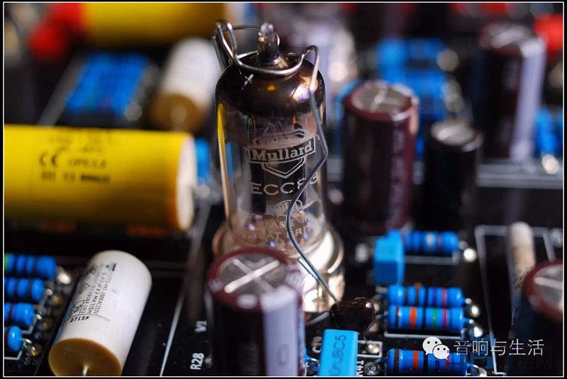

靠近后面板的两个12AX7采用的是MullardECC83:

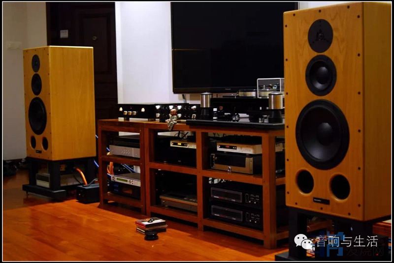

试听参考器材是:
Dynaudio Acoustics C3A 含原厂电分后级监听音箱系统
Mark Levinson ML-7L含 L2(MM)唱放板+MA COTTER 升压牛前级
Mark Levinson ML-7 含L3A(MC)唱放板前级
VPI TNT 唱盘+Graham Phantom II唱臂+VDH Grasshopper GLAIII唱头

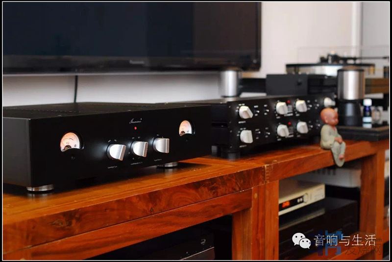

LP4.0和马克ML-7摆一起还挺搭,面板旋钮都很接近:
