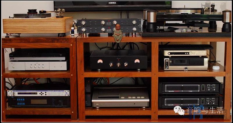

楼主这个搭配真不错,电子分音器和后级都是单拿原配的吗?

是的,都是原配,电分在功放里了省心。

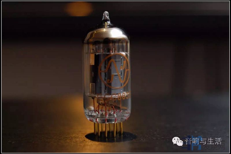

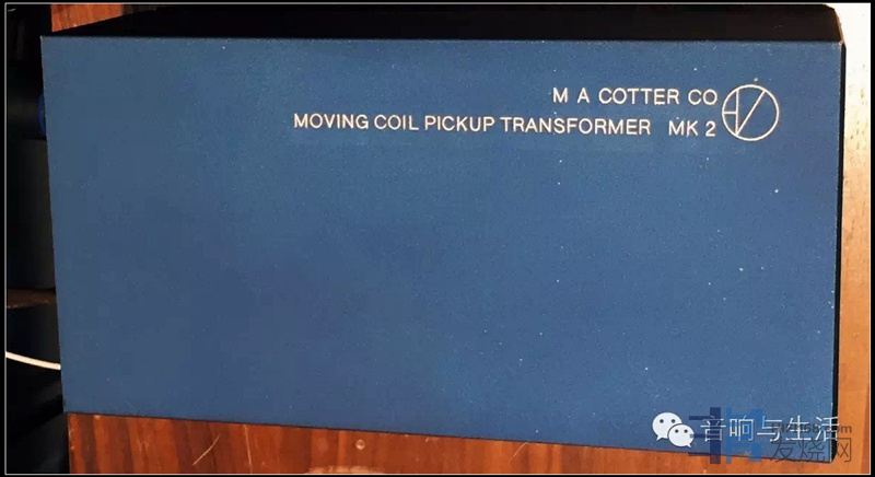

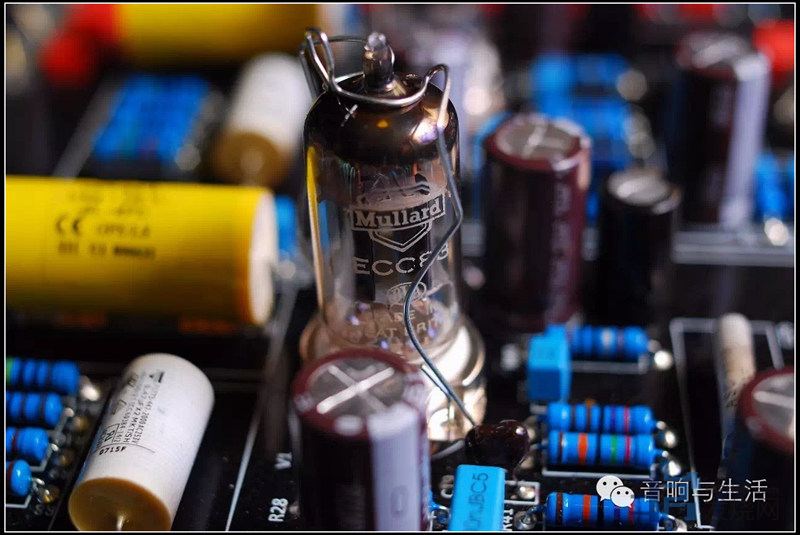

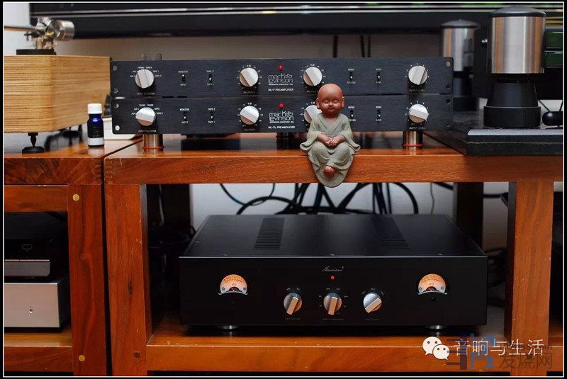

其实一开始我是不知道LP4.0可以用管子组合来改变增益的,我平时听MA COTTER升压牛配马克ML-7,所以理所当然想试试LP4.0 MM唱放的实力,我将唱头输出接入COTTER牛,牛输出接入LP4.0,然后唱放再进入马克ML-7的LINE IN,与ML-7内部的L2 MM唱放对比之下LP4.0的MM唱放让我感到十分惊艳,真的是以惊艳来形容,首先整体的力度非常扎实,而且拥有力度的同时高频还透出一股通透的水灵,小提琴的泛音细节更多,海布勒钢琴的圆润得有点让我想起了NAGRA PL-P唱放,只是胆味没NAGRA那么浓郁,但是LP4.0气势上比PL-P可要好不少,马勒六的低频张力控制的非常好,低频快而不虚,马克ML-7内的L2唱放则显得比较内敛,密度比LP 4.0厚些,低频也比LP4.0凶一点,但是高频却不如LP4.0通透,音场表现和力度都很接近,那么LP4.0 MC唱放感觉如何呢?我把唱头输出线直接进入LP4.0,打到MC档阻抗为500欧,比起MM唱放MC唱放档可谓一改作风,声音变得柔情多了,MM档那种刚性和力度没有了,胆味变得十分浓郁,这样的音色对比实在不能联想到这是同一台机器,于是我拨通了天藏兄的电话,说明了我遇到的情况,天藏兄就说机器目前是按照低增益模式配的管,等过几天他寄了两根JJ的ECC803S给我,让我把前面两根管子换成803S,一周过后漂亮的管子到了:

因为换了高增益管子之后MM唱放和MC唱放都增加了5dB,MM为45dB,MC为70dB,对于输出有0.5MV的VDH Grasshopper来说,增益就偏大了,不过奇怪的是MC档虽然增益大,音色却比原来低增益模式时好太多了,厚度、力度、高频的延伸是相当的出色,并没有感觉增益高了声音紧张,无论是奏鸣曲还是马勒六都不会失真,对比我另一台马克ML-7内部的L3A MC唱放,这时候的LP4.0明显比马克张扬的多,整体细节也比马克多些,控制力上马克就要比LP4.0稳重些。轮到SPU了,因为SPU只有0.26MV输出,配合70dB增益的MC档LP4.0还是合适,但这个时候感觉声音细节有所收敛,这不太像我平时听到的SPU,所以我又把COTTER牛加上,将SPU接入COTTER牛再接入LP4.0的MM档,这下声音就对了,SPU的特性发挥的淋漓尽致,《采珠女》在这套系统上发挥到了极致,宽深的舞台感加上男高音和男中音著名的咏叹调《在这神圣的殿堂里》完成的太完美了,人声的音色如此真实肉感,这是听数码很难实现的真实度,终于我也给FR64S唱臂找了个好归宿,与SPU和301唱盘一起欢快的唱歌了。
     对于Jasmine LP4.0两次不同增益模式的体验,我隆重推荐您用升压牛搭配MM档,绝对是我近几年听过用过的唱放中优秀的典范,如果使用MC档要搭配输出0.4MV左右输出的唱头,推荐使用高增益模式,LP4.0也能达到2万元级以上的高端唱放的水平,另外就是LP4.0对于电源线十分敏感,原厂配的那条线可千万别用哈,我自己用的是一条英国的工业电源线,整体素质都比原配线好太多,所以电源线的搭配不可忽视,不过需要再次称赞的是LP4.0在胆唱放的噪音控制上达到一个极高的成就,无论是搭配升压牛还是纯胆高增益的模式,我完全没有听到哼声,噪音控制达到晶体机的水平,值得给Jasmine的设计师点个赞!

和楼主有同样体会,胆唱放还是牛+MM更给力,这好像是个结论性命题,前提是牛要够班,不需要天价,但也不能妥协。

喜欢老马克到无可救药的地步,他家三个唱放卡我都用过一遍,最后居然还是牛加MM最得我心,Jacky说得太对了,牛对声音的影响比唱放还要重要,Cotter目前是我比较喜欢的风格。

牛是个好东西,不加牛,唱放负担太重,电压放大几百倍不光是信噪比的问题,更有失真的问题。无源放大是个好方法。
19#
而且,个人觉得,牛配石唱放,没有配胆唱放对路。另外,增益也不是越大越好。
20#
就目前的认识来看,SPU是无牛不欢的,当年用ASR唱放的时候70dB增益才能使得SPU的力度有点感觉,如今用牛之后,那种如鱼得水的感觉无以言表。
