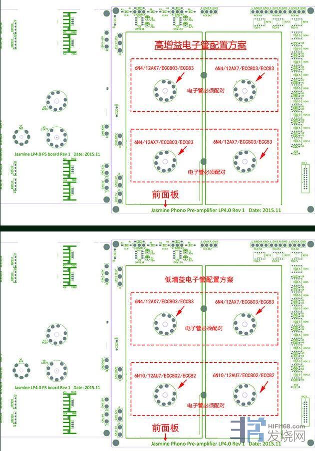

就目前的认识来看,SPU是无牛不欢的,当年用ASR唱放的时候70dB增益才能使得SPU的力度有点感觉,如今用牛之后,那种如鱼得水的感觉无以言表。
hpstudio 发表于 2016/6/28 22:09:10
从我把玩Spu来看,不管是长短头,尽管配原厂309.297,都感觉缺少临门一脚,可能小弟没得要领,没玩好。
24#
牛是个好东西,不加牛,唱放负担太重,电压放大几百倍不光是信噪比的问题,更有失真的问题。无源放大是个好方法。
jacky70 发表于 2016/6/28 21:54:27
很多唱放并不用升压牛,一样可以做出极为出色的声音,包括胆唱放。
25#
也许SPU的低顺性高针压设计与升压牛匹配比较合适吧。
我用过三个升压牛,两个高度风一个EAR,加MM唱放的效果不如我的晶体管唱放MC放大。
用不用升压牛,还是要看匹配,不能万能的。
26#
阳光枫林 发表于 2016/6/28 23:22:19
当然,这款就是没有牛的MC胆放,唱头匹配上还是要讲究的。
另外原配的古董胆我怀疑不如全套JJ新胆来的声音干脆些,有机会我试试JJ的802S+803S低增益组合。
音乐与生活

28#
石机不需要,蛋鸡还真是无牛不欢。小弟肤浅,还没领教过。
29#
阳光枫林 发表于 2016/6/28 23:28:43
高度风,除了唱头,唱臂,牛,都不行。差很远,细节,动态,速度,很差,除了音色。还是小弟不得要领。
30#
回复 7楼阳光枫林的帖子
LP4.0出厂标配JJ管和北京管,根据客户唱头输出而定,最新的低增益和高增益搭配方案如下:
hpstudio兄试听所搭配管子是目前效果最佳德律风根和英国大盾管组合
最后编辑飞跃童真 最后编辑于 2016-06-29 11:07:51
菲凡唱机、铎艺(老彭)唱头、QL权隆、唱片团购中!
手机微信同号:13570370104
