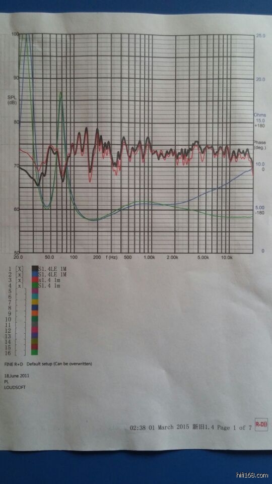

S1.4LE和普通版的区别
近日很多朋友会问起,究竟S1.4LE和普通版的区别,我想因为听音会有很多原因造成判断上的差异。我则希望通过一些量化的数据告诉大家之间的差别,估计这样会更加客观。因此我特别邀请了峰哥通过一些精密测量仪器做了一些最能体现扬声器性能的指标进行了测量以求让大家进一步对S1.4LE的认识。
(200.27 K)
2015/4/22 23:47:17
这是S1.4LE与普通版的S1.4的阻抗曲线区别,蓝色线是S1.4LE,绿色线是普通版。可见完全不一样的阻抗曲线,意味着分频器已经进行了深度的改良与阻抗补偿机制。在试听配搭功放时候发现S1.4LE更容易驱动,更容易出到满意的声音。

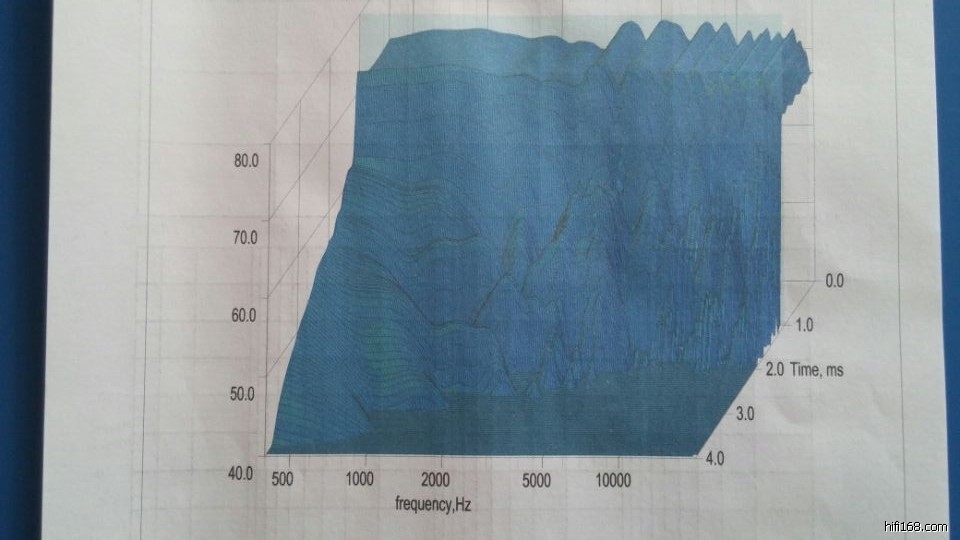

S1.4LE的群延时曲线(瀑布图)
(193.77 K)
2015/4/22 23:51:25
S1.4LE瀑布图,衰减量是很严格的四十分贝选项,从一毫秒开始衰减,基本上两毫秒内一千周以上频率完全衰减,残留特征非常少,三毫秒内高于400周频率都完全消失。有着非常好的瞬太响应。

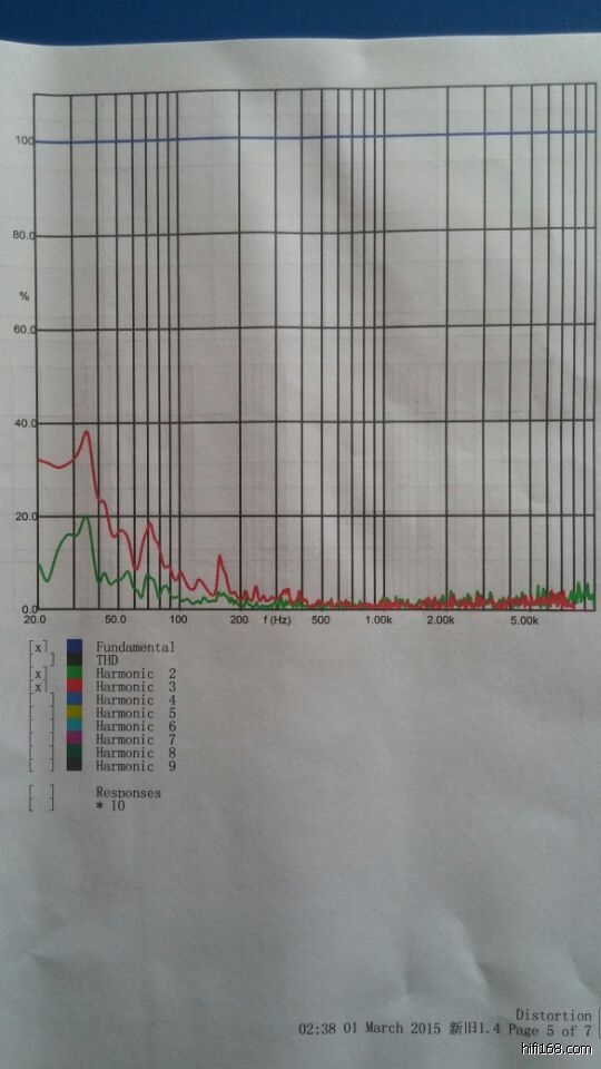

S1.4LE 95DB声压近场量度的失真图
(179.45 K)
2015/4/22 23:53:45
95分贝声压近场量度的失真图,由于测试箱的容积问题,低于一百周是近似值。

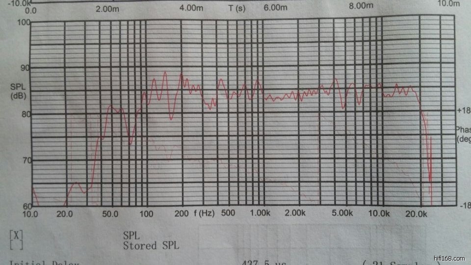

2015-04-22 23:55
一瓦功率半米的近场测量频响曲线
(288.33 K)
2015/4/22 23:55:08
一瓦功率半米的近场测量频响曲线
