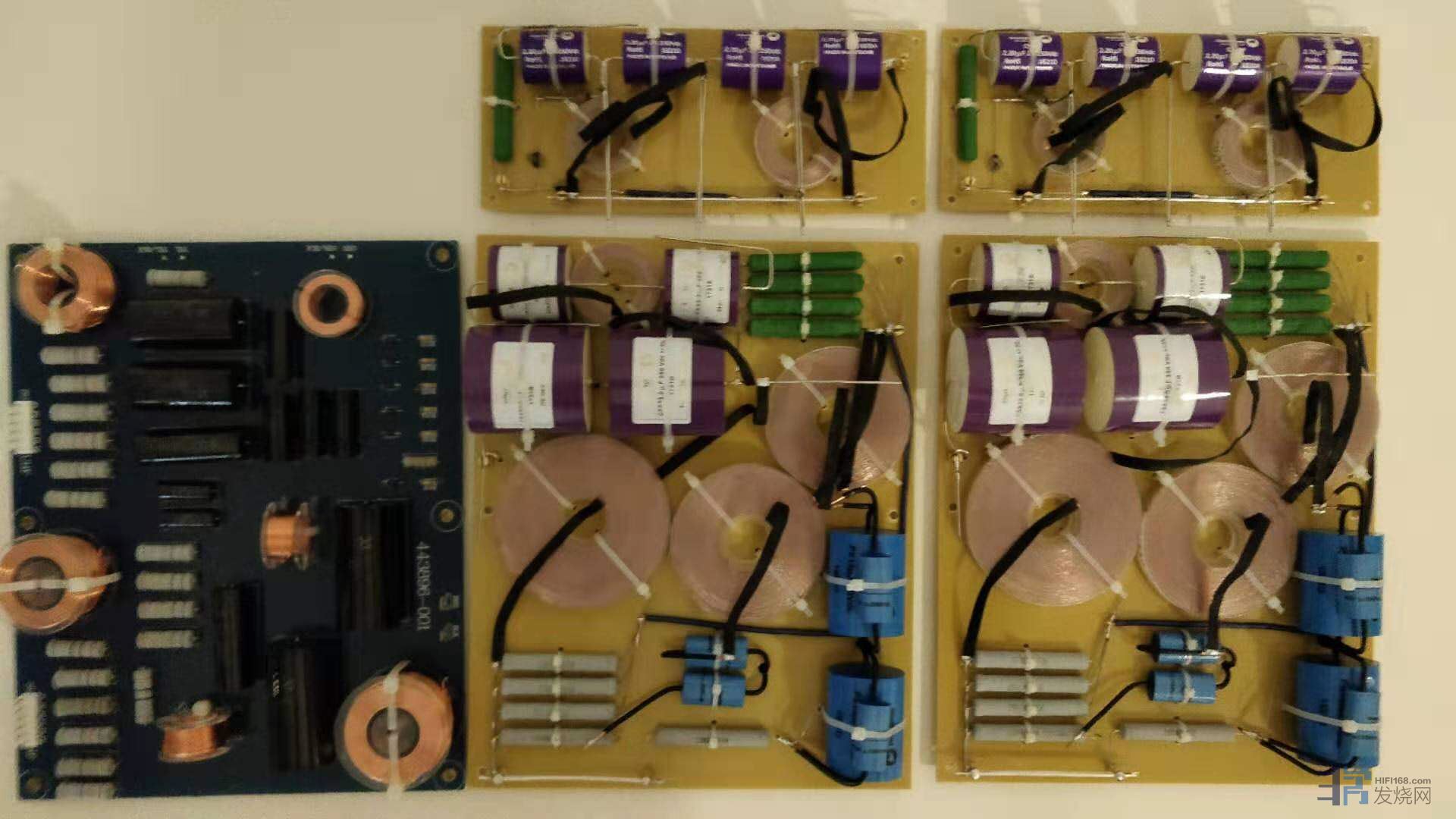

老F在帮我制定磨改方案的时候,很大程度上参考了卡玛旗舰的分频器。那个分频器也是用地英国Claritycap。只是卡玛内部用地自家的金银合金线。我用地是牛王的1.0纯银线。牛王这个纯银线值得肯定,具有银线的优点,同时中低频非常扎实。声音很中性。中低频的饱满度不逊于无氧铜线(当然,必须并联,线径要够。我低频4根1.0的并联,线径3.14平方;中频2根1.0并联,线径1.57平方;超高用单支1.0的。)。个人觉得牛王这个线比战神的好,战神声音飘逸,但是凝聚力不够,中低频不扎实,而且有音染,又不像银彩染地高明、贵气。

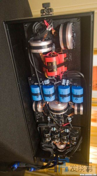

卡玛大肥婆的分频器

左边是4365中高频分频器的原厂板子,右边是老F帮我做地两副板子。大家可以看下本尼克电容和claritycap电容个头上的差距。因为空间问题,把超高频分频部分单独做到一块小板子上。
最后编辑actuary616 最后编辑于 2019-08-28 15:36:45

回复 735楼actuary616的帖子
做的真漂亮,麻烦楼主发一个JBL  4365的分频器图纸,谢谢。

回复 737楼声色无忌的帖子
JBL官网应该有,或者发邮件管他们要。我手上找不到了。
