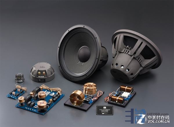

JBL做箱子真是不讲究。不要说4365,连旗舰67000也没有好到那里去,和4365差不多,低音上的电容居然也是声音很差的铝电解电容!
(2019/8/21 10:01:18 上传)
