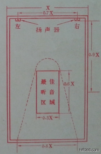

这张图的依据什么?理论依据还是经验之谈?首先每个房间的声学特性是不一样的,同样尺寸的房间不同的装修,不同的家具摆放其声学参数肯定不一样。其次不同品牌型号的音箱的参数也是不一样的,音箱有书架落地之分,低音单元有6寸8寸之分,所以都按照图中所示去摆放音箱这明显是不可能的。还有图中也没有标出音箱到后墙的距离这也是一个很大的错误。摆位时要根据现场的实际情况去处理不同的音源不同的功放都会使音箱的声音产生变化。我们常说这款CD好听,哪款CD不好听,那么这所谓的好听不好听指的是什么?所有的CD机都是把拾取的数字信号解码后变成模拟信号输出,但是不同的CD机对声音信号个频段的处理是不同的所以才会使不同的CD机的声音不一样。功放也是如此,虽然功放都是对声音信号进行信号放大后在进行功率放大,但是放大的方式不同所以才会造成最终声音的不同。所有的不同放在一起所以我们只能根据音箱发出的声音进行判断找出缺点加以调整。对这种摆位方式进行评判最简单的方式就是把其中一只音箱往后或往前挪动30厘米后放一首熟悉的大动态的交响乐在在大音压下进行单只音箱对比,此时两只音箱的位置不同发出的声音也不相同,如果你听出了这种不同并能找出了两只音箱低频的优缺点,那么这足以证明音箱前后位置的改变对低频产生的影响。

聆听者坐在皇帝位听到的声音实际是两个,一个是直接传输到人耳的声音,另一个是经过反射后传输到人耳的声音。这两个声音无论从量和时间都是不同的,假设最佳的直接声和反射声的量的比例是1,3时间比是1.4,那么在房间里通过音箱位置的调整找到这两个最佳比就可以了,当然这些是针对皇帝位的不是其他位置。

提倡有一定灵活性,各家确实存在区别,照搬可能有问题。支持楼主
