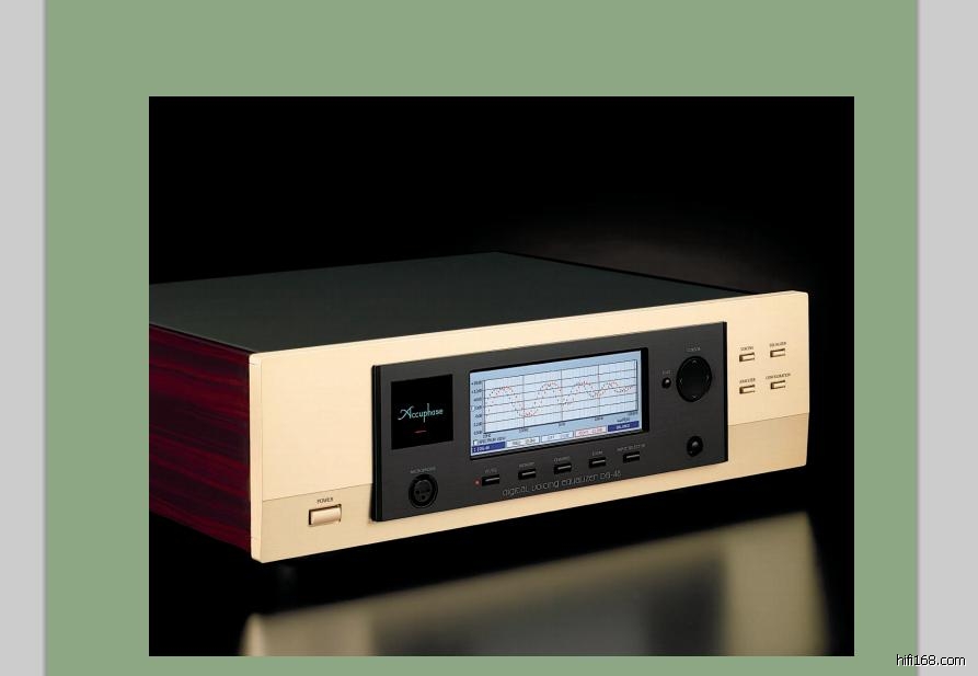

https://www.accuphase.co.jp/cat/dg-48.pdf
心仪的数字均衡器

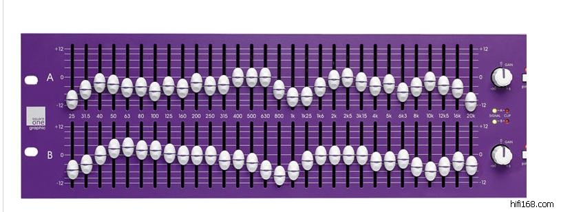

原帖由 szlghyj 于 2014-4-18 23:10:00 发表
貌似不便宜
专业手动调节的便宜许多,貌似英国的klark teknik这个牌子还不错!
