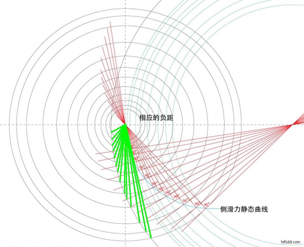

原帖由 consequence 于 2014-4-21 20:10:00 发表
原帖由 中山张 于 2014-4-21 20:06:00 发表
原帖由 consequence 于 2014-4-21 13:12:00 发表
我建议大家不要继续争吵了...希望阿杰继续技术的介绍, 不过,希望介绍得通俗易懂些...
当大家以通俗易懂的方式说事时,你又非要弄个精确平面几何什么的;当大家以平面几何说事
你那张几何图 的"切线"搞到大家误解...点知你讲的是刻刀轨迹啊..
哎~,所以呀,早就戏你俩不懂就别装啥的,更不要自个还未懂就胡乱跟别人贴啥标签。
我那个图的 R1、R2 两条红线怎样搞到大家误解啊?貌似只有你不明白,jwang 当时貌似也能看明白的。你也懂得拿正切臂来说事,怎么就不能理解当无数个相同半径的切点与盘心连一直线时就是切线这个呢?为使你容易理解这一事儿,我就得拿刻刀的移动轨迹来跟你俩说事了,目的就是使你俩的思维可清晰。日常,只要有使用卡尺调整黑胶系统的人,一看便明白 R1、R2 两条线是代表什么了,这还需多解释什么么?若基础知识这么差劲真是好难讨论沟通噢。
其次,我图中只标出 R1、R2 两个切点与盘心的连线示意图,你也看不明,牛仔多画几条(下图绿线)你就眼晕了,为毛 Jwang (下图红线)画了这么多条,你又不作出质疑呢?难道,连 R1、R2 两条线都未明白是啥,就可以看明白 Jwang 画的这么多条?还是使用了啥 " 标准" 的阅读方式,或是有别的目的呢,请问?
