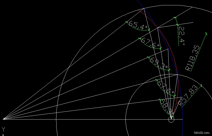

原帖由 redsox 于 2014-5-5 6:08:00 发表
再回头来看看阿杰的循轨误差概念。他的所谓循轨误差,即距离大小和我这里讲的循轨误差的基本原理没有任何关系。
首先,这里正确的循轨误差应是个角度,而不是一个距离。把循轨误差说成是距离是大错特错的。
[img]http://www.hiendlife.com/x1/data/attachment/album/201405/01
nnd!!!
想不到也画起了蜘蛛网,感觉像是被傻子拉到了同一档次。
你自己比划比划图上面的角度,对于67.6红线来说,看看是不是偏离的距离越大,其实际的角度偏离67.6度就越大???!!!
我欢迎你在图上用任意点来比划!!!
这是个非常简单的平面几何图,原理也很简单,你居然不懂!
但是想不明白你那里找来这么多的歪理来证明你不懂。
你不是“引用”专家的说法,增加超距会减少平均误差吗?
在214轴距,22.4补偿角不变的前提下,那尽管画上去。
只要看看你离红线的距离是多少就知道你的误差有多大了!!!
前提是你不能改变红线的任何位置!!!
jpg(2014/5/5 17:01:40 上传)
1086#
