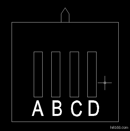

如下图所示用万用表测量阻抗结果为:
A-B=1370欧
A-C=不通
A-D=不通
B-C=1600多欧
B-D=1370欧
C-D=不通
从上面结果看来,我得出的结论是:A和D分别是左右声道的正极端,B为共用负极端(DECCA唱头就是共用负极端子的设计),C应该是唱头壳接地或其他的什么。。。
但我接线出来的结果却是这样:
A、D分别接左右声道正极端,B、C接负极端,声音严重不对
A、D分别接左右声道正极端,C接负极端,声音正常
A、D分别接左右声道正极端,B接负极端,C接左声道或右声道声音都正常
于是我就晕鸟。。。求指教,这唱头究竟应该怎么接才正确呢?
再认真量一片吧,如果按上结果分析,如果B-C=1600    A-C 和C-D=不通是没可能的?是不是电表没换档?。检查一下接头是否有接触不良现象。B-C=1600多欧这个是疑点。
最后编辑南海十三郎 最后编辑于 2014-02-28 16:48:01
原帖由 南海十三郎 于 2014-2-28 16:43:00 发表
谢谢老兄提醒,真是一语惊醒梦中人也,调到20k档测得结果A-C =C-D=2.99k,照此结果,应该是怎样说法呢?谢谢
还有,测得A-D=2.74k。。。
有点乱了,重新整理一下测量结果:
A-B=1370欧
A-C=2.99k
A-D=2.74k
B-C=1600多欧
B-D=1370欧
C-D=2.99k
该怎样接线呢?

从图分析,B、C应该是1620欧,但这个电阻到底是什么来的?是线圈绕组?还是接地电阻?,B点应该是第一共公点,C点这个公共点电阻加大了1620欧不知音质变化如何?慢慢玩。刚想了一下,会不会是唱头有两个阻抗选择,公共点接B为阻抗1,接C为阻抗2。接法是A、D接左右正,负端只接B或者C,两声道负端线并在一起,如果是双芯屏蔽线就是屏蔽层接B或者C。

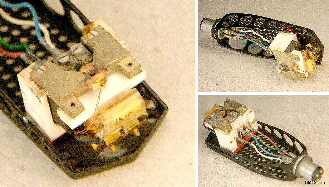

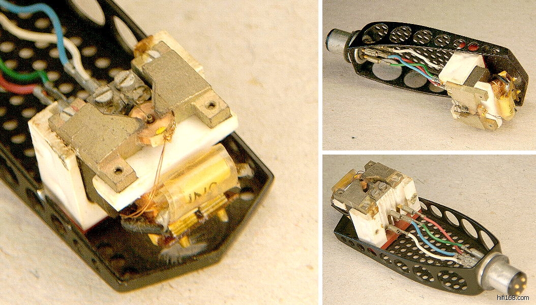

看看这张裸照,应该知道怎么接吧,
decca ffss - un-cased - in sme headshell.jpg (, 下载次数:0)
